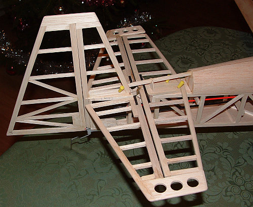

1) zacz±³em od stateczników - najpierw pionowy - balsa 5 mm
rcplock.pl/images/_userfiles/9/Cap232/1.jpg
rcplock.pl/images/_userfiles/9/Cap232/2.jpg
potem poziomy - balsa 5 mm + wzmocnienia ze sklejki i profilu wêglowego.

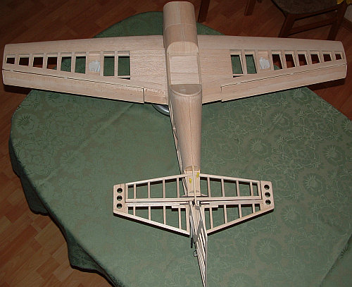

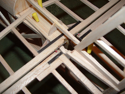

2) Po skoñczeniu stateczników wzi±³em siê do wycinania ¿eberek p³ata. P³at bêdzie w ca³o¶ci - przykrêcany od spodu kad³uba ¶rubami plastikowymi. Konstrukcja p³ata jest dosyæ ciekawa i niestety ka¿d± parê ¿eber trzeba wycinaæ osobno. W ¿ebrach powycina³em otwory ¿eby trochê zyskaæ na wadze. Skrajne ¿eberka zrobi³em ze sklejki 2 mm, reszta ¿eber z balsy 2 mm. Z³o¿y³em ca³o¶æ, wzmocni³em d¼wigary profilami wêglowymi i sklejk± oraz po³±czy³em dolny i górny d¼wigar kawa³kami balsy na ca³ej d³ugo¶ci p³ata. Wysz³a bardzo sztywna konstrukcja - nic siê inie wygina ani nie odkszta³ca. Ciekawe jak bêdzie z wag± ?
Kilka fotek z prac nad skrzyd³em :
rcplock.pl/images/_userfiles/9/Cap232/4.jpg
rcplock.pl/images/_userfiles/9/Cap232/6.jpg
rcplock.pl/images/_userfiles/9/Cap232/7.jpg

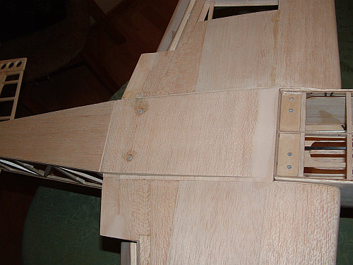

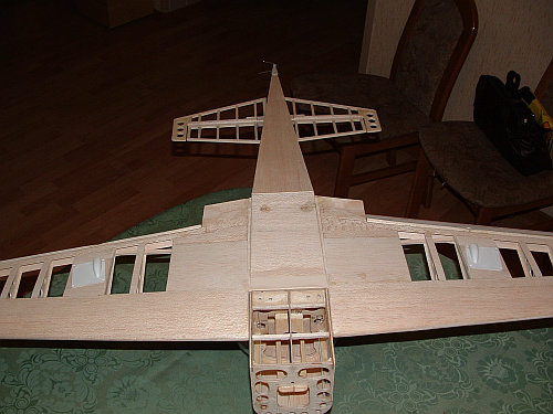

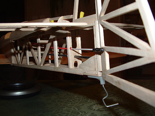

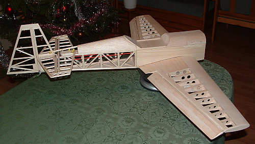

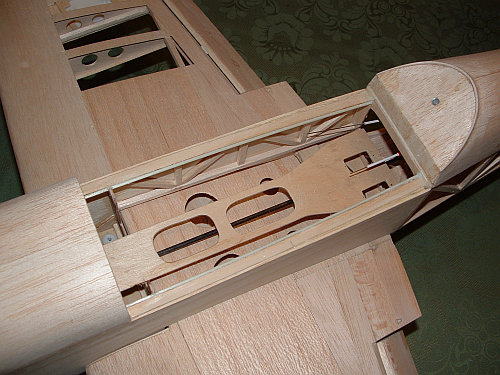

Kilka fotek z budowy kad³uba:
Wyciête wrêgi i zrobione boczne kratownice tylnej czê¶ci kad³uba.
Wrêga silnikowa ze sklejki 4 mm. Reszta wrêg - sklejka 2 mm.
rcplock.pl/images/_userfiles/9/Cap232/11.jpg
Kratownica z listewek balsowych - 4 mm.
rcplock.pl/images/_userfiles/9/Cap232/10.jpg
No i to wszystko posk³adane razem do kupy:
rcplock.pl/images/_userfiles/9/Cap232/12.jpg
rcplock.pl/images/_userfiles/9/Cap232/13.jpg
rcplock.pl/images/_userfiles/9/Cap232/14.jpg
rcplock.pl/images/_userfiles/9/Cap232/15.jpg
Konstrukcjê kad³uba opar³em na jednym prêcie wêglowym o ¶rednicy 4 mm poprowadzonym przez ca³± d³ugo¶æ. Dziêki temu kad³ub wyszed³ prosty jak struna. Wrêgi po³±czy³em listewk± ze sklejki i dwoma prêtami o ¶rednicy 2 mm z w³ókna szklanego. O dziwo ju¿ w tym stanie konstrukcja jest bardzo sztywna, co mnie cieszy :)
[Edit - 30-11-2008]
Cap wróci³ na warsztat :)

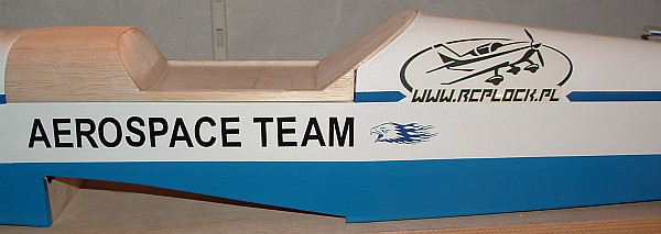

Na dzisiaj kad³ub w takim stanie. Ca³a kabina bêdzie zdejmowana.
rcplock.pl/images/_userfiles/9/Cap232/16.jpg
Tyle na razie :)

Mo¿e w koñcu wrzucê co¶ w temacie :)
Na dzieñ dzisiejszy modelik w takim stanie - wstêpna przymiarka do wygl±du plus wa¿enie.
Model na wadze:
rcplock.pl/images/_userfiles/9/Cap232/17.jpg
rcplock.pl/images/_userfiles/9/Cap232/19.jpg
Na razie to co widaæ na zdjêciu wa¿y 530g - no có¿ - cena solidnej konstrukcji :)
Dojdzie jeszcze krycie boków i trochê balsy na kad³ubie przy statecznikach - nie mogê dorobiæ zanim ich nie przyklejê.
Widoczek usterzenia - serwa id± do wnêtrza kad³uba i ci±gn± bowdeny:
rcplock.pl/images/_userfiles/9/Cap232/18.jpg
rcplock.pl/images/_userfiles/9/Cap232/20.jpg
Rozwi±zanie sterowania statecznika poziomego - drut 2 mm z wklejon± d¼wigni± z laminatu :
rcplock.pl/images/_userfiles/9/Cap232/21.jpg
Po zdjêciu kabinki swobodny dostêp do pakietu i wyposa¿enia - widaæ koñcówki bowdenów i otwory na serwa, a na sko¶nym elemencie kabinki magnesik neodymowy (chyba nie muszê t³umaczyæ do czego)
rcplock.pl/images/_userfiles/9/Cap232/22.jpg
Widok od spodu - mocowanie p³ata na 2 ¶ruby plastikowe 4 mm i bardzo solidne mocowanie podwozia.
rcplock.pl/images/_userfiles/9/Cap232/23.jpg
rcplock.pl/images/_userfiles/9/Cap232/24.jpg

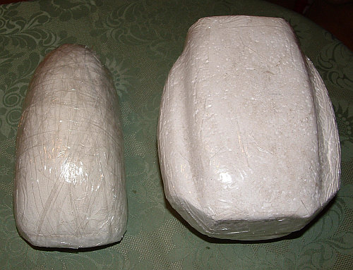

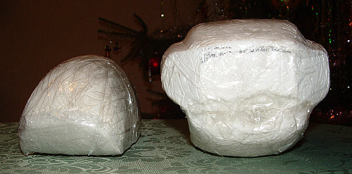

A to ju¿ moja wczorajsza robota - kopyta na owiewkê i os³onê kabiny.
rcplock.pl/images/_userfiles/9/Cap232/25.jpg
rcplock.pl/images/_userfiles/9/Cap232/26.jpg
Kopyta wykonane ze styropianu i oklejone ta¶m± pakow±. Mo¿e nie wygl±da to zbyt rewelacyjnie, ale to siê laminuje i finalnie rozpuszcza acetonem :) Muszê powiedzieæ ¿e szlifowanie styropianu nie jest rzecz± przyjemn± - do tej pory nie mogê dotrzepaæ moich ciuchów roboczych - te drobiny siê do wszystkiego przylepiaj± :) Kopyto na owiewkê te¿ zalaminujê - mo¿e pos³u¿y jako forma do wykonania wiêkszej ilo¶ci takich owiewek metod± formowania pró¿niowego. Na razie planujê obkurczyæ na niej butelkê po Coli za pomoc± opalarki - ciekawe co z tego wyjdzie. Jak mi siê nie uda bêdê musia³ pofatygowaæ siê do Marcina i skorzystaæ z jego "maszyny pró¿niowej" - oczywi¶cie jak siê zgodzi :)

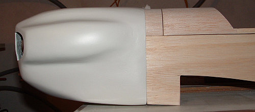

Dodane przez SlavikS dnia 12.01.2009 23:00
#31
Ma³y update prac :)

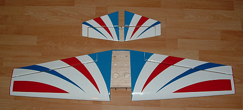

To co wysz³o z laminatu:
rcplock.pl/images/_userfiles/9/Cap232/27.jpg
rcplock.pl/images/_userfiles/9/Cap232/28.jpg
Zacz±³em oklejanie - pierwsze efekty - chyba wysz³o ca³kiem nie¼le :)
rcplock.pl/images/_userfiles/9/Cap232/29.jpg
rcplock.pl/images/_userfiles/9/Cap232/30.jpg
Tyle na dzisiaj.
Edytowane przez SlavikS dnia 18.09.2025 22:51

Dodane przez stawoj dnia 13.01.2009 19:06
#34
S³awek mam pro¶bê, mo¿e by¶ opisa³ z detalami jak robi³e¶ t± os³onkê silnika. Interesuje mnie przede wszystkim obróbka koñcowa która da³a taki g³adki efekt. No i czekam na kabinkê :) bo ja narazie nie mam pomys³u.
Edytowane przez stawoj dnia 13.01.2009 19:06
Dodane przez SlavikS dnia 13.01.2009 21:00
#35

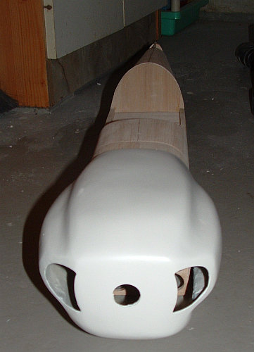

Opis budowy os³onki silnika:
1) Materia³y:
- Tkanina szklana aeroglass 80 g/m2
- ¯ywica epoksydowa L-285 z utwardzaczem L-286 (rozrobion± ¿ywic± mo¿na pracowaæ oko³o 2 godzin)
2) Kopyto - jak pisa³em wcze¶niej zrobi³em ze styropianu. Sklei³em klejem monta¿owym 2 kawa³ki grubego styropianu ¿eby wyszed³ poka¼ny klocek i metod± ciêcia i szlifowania nada³em odpowiedni (jak mniemam) kszta³t. Ca³e kopyto oklei³em foli± samoprzylepn± - tak± do pakowania przesy³ek. W moim przypadku by³a bezbarwna, choæ nie ma to wiêkszego znaczenia. W tym procesie trzeba staraæ siê nie narobiæ zbyt du¿o fa³d choæ tego siê nie uniknie. Mo¿na fa³dy po¶cinaæ skalpelem i ponaklejaæ na te miejsca mniejsze kawa³ki folii.
3) Laminowanie - smarujemy kopyto rozrobion± ¿ywic± (oczywi¶cie pêdzlem) i na to nak³adamy tkaninê. Trzeba tkaninê poci±æ na ma³e kawa³ki tak aby podczas nak³adania nie robi³y siê fa³dy. Na³o¿on± tkaninê przes±czamy ¿ywic±. Kawa³ki tkaniny mog± na siebie nachodziæ. Ja na³o¿y³em w taki sposób 3 warstwy. Warto wyposa¿yæ siê w jednorazowe rêkawice foliowe - wisz± na stacjach benzynowych Orlenu :) , które uchroni± nasze ³apki od szorowania ¿ywicy - czasami trzeba tkaninkê przyg³adziæ palcem, wyrównaæ, itp... Ostatnia warstwê tkaniny trzeba dobrze przes±czyæ ¿eby nie by³o znaæ splotu tkaniny i uzyskaæ w miarê g³adk± powierzchniê - bêdzie mniej szlifowania :)
A jeszcze jedna uwaga - trzeba kopyto na czym¶ przymocowaæ - nosem do góry. Ja u¿y³em kawa³ka panela pod³ogowego - potem jest do wyrzucenia bo ca³y jest oblepiony :) - i przylepi³em do niego kopyto ta¶m± dwustronn±. Naddatek tkaniny wywija³em na zewn±trz kopyta i przylepia³em ¿ywic± do podstawy (tego panela). Mam nadziejê, ¿e to jest jasne. Narzêdzia z ¿ywicy czy¶ci³em Acetonem
4) Jak to wyschnie trzeba wzi±æ brzeszczot i odci±æ od podstawki - jak siê tnie tu¿ przy panelu to od razu wychodzi prosty brzeg os³onki. Papierem ¶ciernym trzeba wyrównaæ zadry powsta³e z ¿ywicy i tkaniny i nierówno¶ci wyszpachlowaæ. Ja u¿y³em szpachli samochodowej Novol dwusk³adnikowej. Trzeba rozrabiaæ partiami bo bardzo szybko tê¿eje - max 20 minut i jest nie do u¿ytku. Mo¿na te¿ kupiæ podobnie dzia³aj±c± szpachlê modelarsk± - w³a¶nie do mnie dosz³a - firmy Robbe - bêdzie na przysz³o¶æ ¿eby oszczêdziæ parê gram. Jako narzêdzie do szpachlowania bardzo dobrze sprawdzaj± siê stare karty bankomatowe, kodów jednorazowych i temu podobne :) Jak szpachla stê¿eje - szlifowanie, potem znowu szpachlowanie, szlifowanie itd. do uzyskania spodziewanego efektu. Ja koñczy³em papierem 240. No oczywi¶cie nie wolno nawaliæ tej szpachli nie wiadomo ile :) Szlifujemy prawie do pokazania siê laminatu - przecierki trzeba lekko doszpachlowaæ i doszlifowaæ. Jest to proces do¶æ czasoch³onny. Szpachlowanie i szlifowanie robimy dalej na kopycie!
5) Pozbywamy siê kopyta - rozpuszczamy styropian Acetonem, po czym resztki, które zosta³y odklejamy od laminatu razem z foli± i mamy czy¶ciutk± w ¶rodku os³onkê. I tu wyja¶ni³o siê zapewne wielu drêcz±ce pytanie - po co oklejaæ kopyto foli±? :)
6) Wycinamy otwory na o¶ silnika i wloty powietrza + drobne szlifowanko wyciêtych krawêdzi, ewentualnie drobne poprawki szpachli.
7) Malowanie - Jak efekt szlifowania bêdzie zadowalaj±cy malujemy podk³adem w spray'u - to co widaæ na fotkach ju¿ jest pokryte podk³adem - 3 warstwy. pierwsz± warstwê przetar³em papierem ¶ciernym 240 ¿eby jeszcze wyg³adziæ powierzchniê.
8) Jakby gdzie¶ wysz³o za cienko laminatu, albo siê przetar³ w trakcie szlifowanie, co siê zdarza :) mo¿na podkleiæ od ¶rodka tkanin± na klej cyjanoakrylowy albo Epoxy 5 czy 10 min - najszybsza metoda - nie trzeba czekaæ na wyschniêcie ¿ywicy L-285. Do wype³niania drobnych ubytków sprawdza siê te¿ klej O¶miorniczka :)
9) Malowanie lakierem - czekam na oklejony kad³ub - wtedy dorobiê maski i prysnê lakierem tak ¿eby gra³o z wzorem kad³uba - lakiery samochodowe w spray'u - dobra³em kolory pod kolor folii.
No i to ca³a tajemnica.
Co do owiewki to zrobi³em kopyto z laminatu, wyszpachlowa³em, wyszlifowa³em - by³o super. Postanowi³em spróbowaæ co¶ na nim obkurczyæ - pad³o na 3l butelkê po oleju ro¶linnym. Jak przygrza³em butelkê opalark± to tak ¶cisnê³o kopyto, ¿e siê zdeformowa³o i popêka³o :( Nie my¶la³em, ¿e to bêdzie taka si³a. Teraz je naprawiam. Wywali³em ze ¶rodka styropian i zala³em formê gipsem. Teraz czeka mnie ponowne szpachlowanie i szlifowanie, ale kopyto ju¿ na pewno siê nie zdeformuje :) W ka¿dym razie pierwsza próba pokaza³a, ¿e metoda obkurczania butelki PET ma szansê siê sprawdziæ.

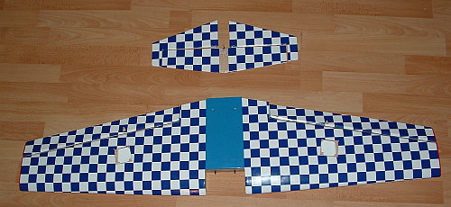

Dodane przez SlavikS dnia 17.02.2009 21:37
#39
Ma³y update prac
Kad³ub skoñczony - do dokoñczenia zosta³a tylko kabinka i malowanie os³ony silnika
rcplock.pl/images/_userfiles/9/Cap232/31.jpg
rcplock.pl/images/_userfiles/9/Cap232/32.jpg
A to moja jednostka napêdowa na swoim miejscu :)
rcplock.pl/images/_userfiles/9/Cap232/33.jpg
Tyle na dzisiaj.

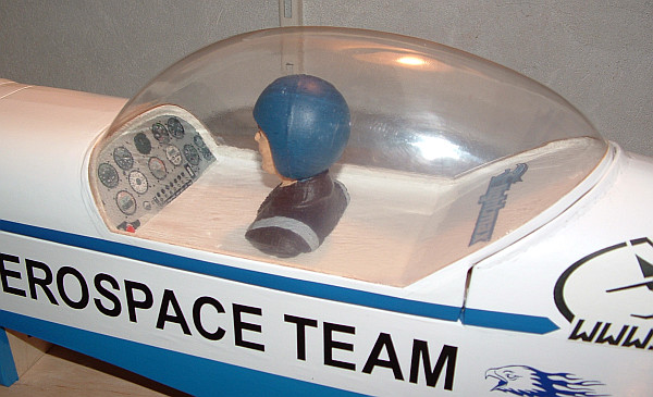

Dodane przez SlavikS dnia 22.02.2009 15:09
#40

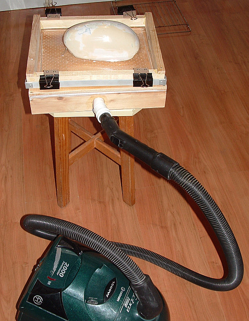

Zrobi³em kabinkê i pomalowa³em os³onê silnika

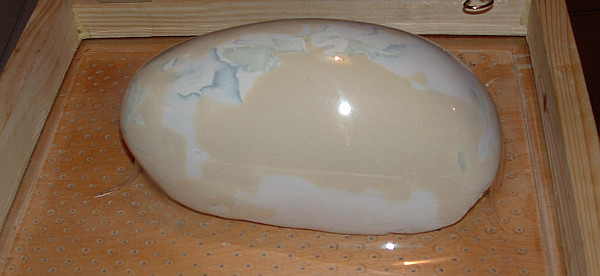

Os³onê kabinki wyt³oczy³em metod± pró¿niow± z kawa³ka tworzywa PET grubo¶ci 0,6 mm maszyn± Marcina (Aquariusa) - piêkna sprawa! Muszê sobie co¶ takiego zrobiæ :) Tworzywo PET kupi³em w sklepie "CHEMIA" na Kostrogaju (przy kompleksie Gaja).
Tak to wygl±da³o zaraz po t³oczeniu:
rcplock.pl/images/_userfiles/9/Cap232/34.jpg
rcplock.pl/images/_userfiles/9/Cap232/35.jpg
Gotowa, zmontowana i oklejona kabinka na swoim miejscu:
rcplock.pl/images/_userfiles/9/Cap232/36.jpg
rcplock.pl/images/_userfiles/9/Cap232/37.jpg
Tyle na dzisiaj.
Biorê siê za montowanie wyposa¿enia i podwozia. Chyba niebawem podsumowanie tematu :)

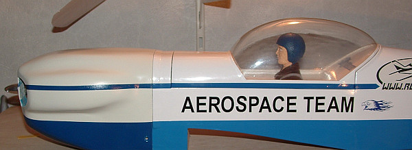

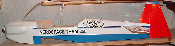

Skoñczy³em :)

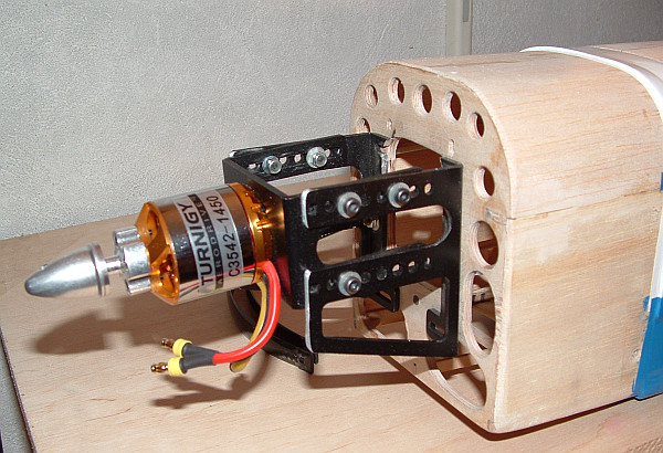

rcplock.pl/images/_userfiles/9/Cap232/38.jpg
rcplock.pl/images/_userfiles/9/Cap232/39.jpg
rcplock.pl/images/_userfiles/9/Cap232/40.jpg
rcplock.pl/images/_userfiles/9/Cap232/41.jpg
Zwa¿y³em ca³o¶æ - do lotu z pakietem bêdzie oko³o 1,5 kg.
Edytowane przez SlavikS dnia 18.09.2025 22:52
