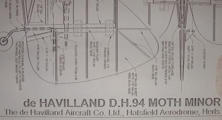

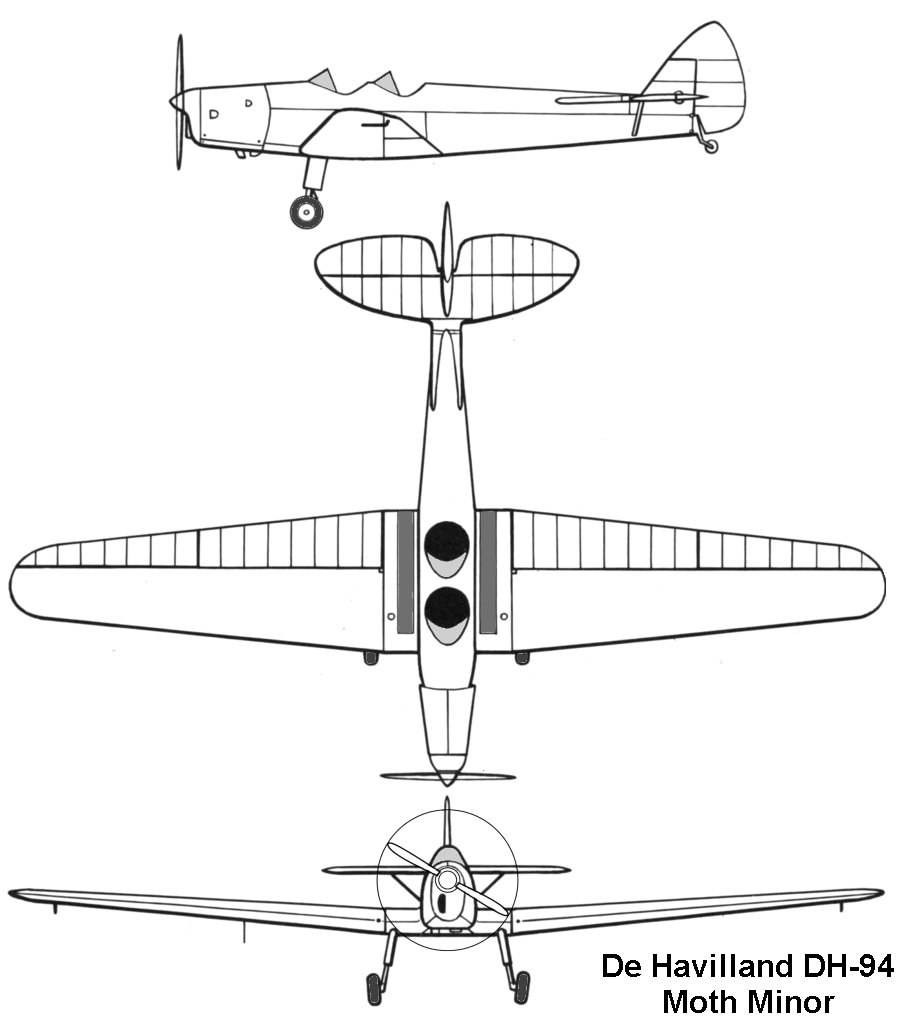

DH94 Moth Minor - skala 1:8
W koñcu plan nabra³ mocy urzêdowej - zaczynamy :)
Plany: Jerry L. Bates (zakupione za wielk± wod±)
Rozpiêto¶æ: 138 cm
D³ugo¶æ: 94 cm
Waga: ok. 2 kg
Planowany napêd: elektryczny
rcplock.pl/images/_userfiles/9/Moth/0.jpg
rcplock.pl/images/_userfiles/9/Moth/2.jpg
rcplock.pl/images/_userfiles/9/Moth/3.jpg
Planowany efekt:
rcplock.pl/images/_userfiles/9/Moth/1.jpg
a co z tego wyjdzie zobaczymy na koñcu relacji :)

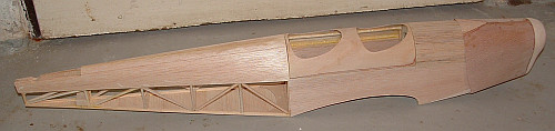

1) Na pocz±tek przestudiowa³em gruntownie plany i zrobi³em sobie solidny kawa³ek sklejki balsowej 3mm (z deseczek 1,5mm balsy II gatunku). Z tej sklejki wycinam elementy oznaczone na planie jako do wykonania z balsy 3mm, a które (na moje oko) powinny byæ bardziej wytrzyma³e albo nie powinny daæ siê deformowaæ. Na pierwszy ogieñ do wyciêcia posz³y stateczniki. Kto¶ kiedy¶ zastanawia³ siê od czego powinno siê zaczynaæ i by³y ró¿ne koncepcje - ja z regu³y zaczynam od stateczników ;) Stateczniki s± ca³obalsowe z ponaklejanymi ¿ebrami z balsy 1,5mm. Trzeba bêdzie to potem okleiæ Litespanem.
rcplock.pl/images/_userfiles/9/Moth/4.jpg
rcplock.pl/images/_userfiles/9/Moth/5.jpg

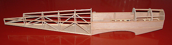

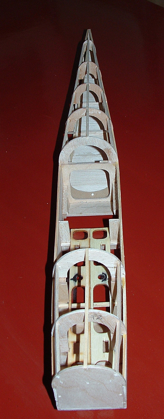

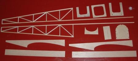

2) Kad³ub

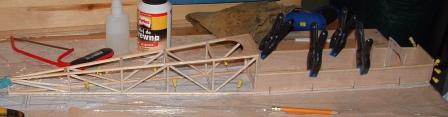

Na planie sklei³em 2 boczne kratownice tylnej czê¶ci kad³uba - listewki sosnowe 3x3mm + kratownica z listwek balsowych 3x3 mm.

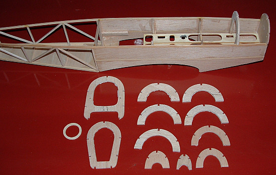

W czasie schniêcia powycina³em wrêgi i inne elementy kad³uba. Wrêgi g³ównie sklejka i sklejka balsowa (3mm), wype³nienia - balsa 3mm.
rcplock.pl/images/_userfiles/9/Moth/6.jpg
Tak to wygl±da posk³adane do kupy:
rcplock.pl/images/_userfiles/9/Moth/7.jpg
I to na razie tyle :) cdn.... (mam nadziejê, ¿e nied³ugo)

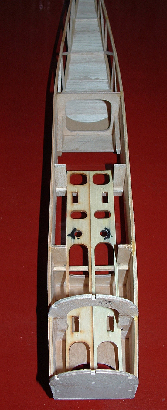

Postêpuj± prace z kad³ubem. Doda³em nowe elementy - miêdzy innymi a¿urow± pó³eczkê pod pakiet (podpasowa³y mi wymiarami wzmocnienia konstrukcji kad³uba od rozbitej Extry) i mocowanie skrzyd³a. Powycina³em wrêgi na wszystkie kr±g³o¶ci + os³onê silnika.
rcplock.pl/images/_userfiles/9/Moth/8.jpg
rcplock.pl/images/_userfiles/9/Moth/9.jpg
A tak to wygl±da posk³adane do kupy:
rcplock.pl/images/_userfiles/9/Moth/10.jpg
rcplock.pl/images/_userfiles/9/Moth/11.jpg

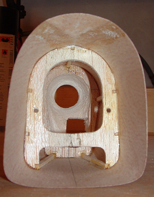

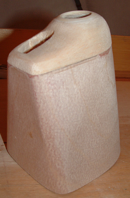

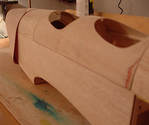

Prac nad kad³ubem ci±g dalszy. Zrobi³em os³onê silnika - sklejka 0,4 mm owiniêta na wrêgach i solidny klocek balsy na nos.
rcplock.pl/images/_userfiles/9/Moth/12.jpg
rcplock.pl/images/_userfiles/9/Moth/13.jpg
Kabinka pilotów ju¿ na swoim miejscu - sklejka 0,6 mm na balsowych wrêgach. Mocowanie kabinki na 2 magnesy neodymowe. Dorzuci³em jeszcze pokrycie balsowe garba. Zrobione te¿ ³o¿e pod stateczniki.
A tak kad³ub wygl±da na tym etapie:
rcplock.pl/images/_userfiles/9/Moth/14.jpg
rcplock.pl/images/_userfiles/9/Moth/15.jpg
Uprzedzê pytania :) - ta os³ona ma tak odstawaæ - tak jest w oryginale.
Tyle na dzisiaj.

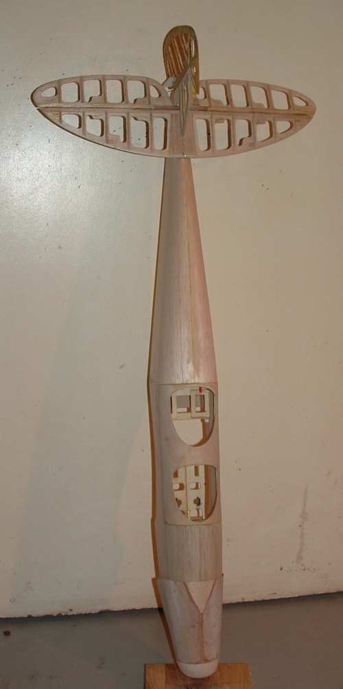

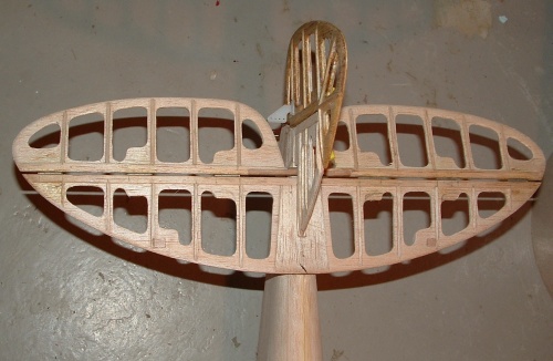

Powoli koñczê kad³ub i usterzenie. W kad³ub wklei³em bowdeny i oklei³em boki. Stery solidnie wya¿urowa³em - dziêki temu zabiegowi zyska³y sporo na wadze.
Przymiarka usterzenia:
rcplock.pl/images/_userfiles/9/Moth/16.jpg
rcplock.pl/images/_userfiles/9/Moth/17.jpg
rcplock.pl/images/_userfiles/9/Moth/19.jpg
A tak kad³ub wygl±da teraz w ca³o¶ci:
rcplock.pl/images/_userfiles/9/Moth/18.jpg
Tyle na dzisiaj. W dalszej kolejno¶ci przymierzam siê do oklejenia statecznika poziomego Litespanem i zmontowania usterzenia.
Edytowane przez SlavikS dnia 18.09.2025 22:42
Dodane przez Andy dnia 04.11.2010 13:06
#8
No bardzo ³adnie prezentuje siê ten kad³ub. Widzê, ¿e bardzo precyzyjnie wykonany.
No faktycznie "ma³e co nieco" wya¿urowa³e¶ konstrukcje stateczników - ;)
A jaki kolor przeiwdujesz dla modelu - ¿ó³ty - orygina³?
Edytowane przez Andy dnia 04.11.2010 13:09

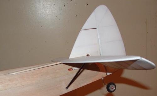

Dodane przez SlavikS dnia 20.11.2010 23:07
#10

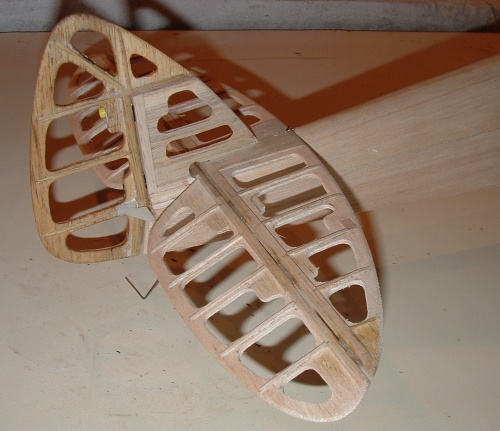

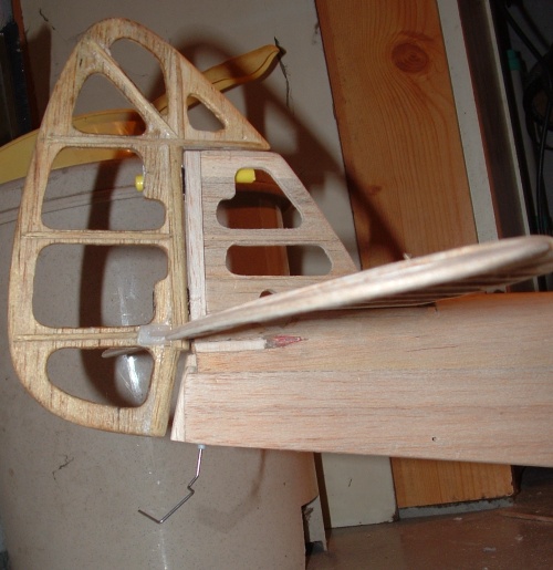

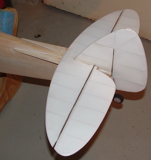

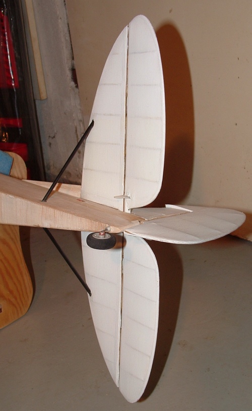

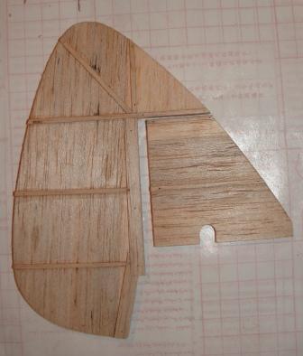

Usterzenie i tylne, sterowane sterem kierunku kó³ko na miejscu. Stateczniki pokryte Litespanem.
rcplock.pl/images/_userfiles/9/Moth/20.jpg
rcplock.pl/images/_userfiles/9/Moth/21.jpg
rcplock.pl/images/_userfiles/9/Moth/22.jpg

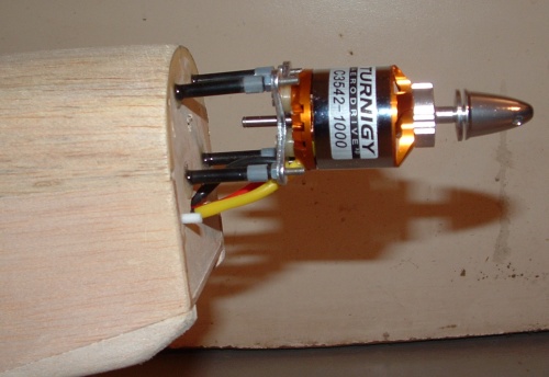

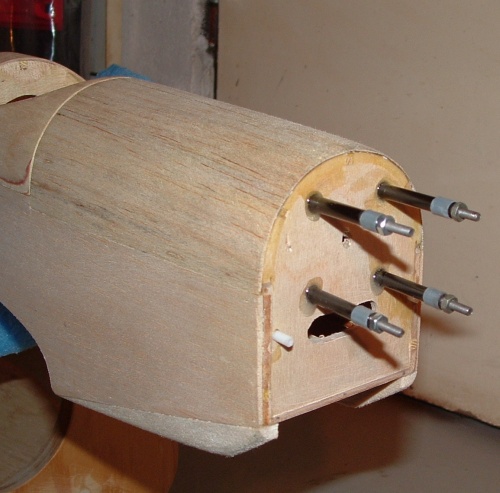

Zrobi³em równie¿ mocowanie silnika - 4 rurki wêglowe o ¶rednicy 5 mm osadzone we wrêdze na ¿ywicê epoxy + 4 ¶ruby m3 do mocowania krzy¿aka silnika. Taki sposób mocowania jest lekki i daje jednocze¶nie mo¿liwo¶æ precyzyjnego ustawienia k±tów pochylenia silnika. Koñcówki rurek wêglowych wzmocni³em kawa³kami plastikowej rurki wklejonej równie¿ na ¿ywicê. W przypadku braku rurki mo¿na owin±æ dratw± i zalaæ klejem. W ka¿dym razie wskazane jest wzmocnienie koñcówek rurek wêglowych bo maj± tendencjê do wzd³u¿nego pêkania zgodnie z uk³adem w³ókien. Wydaje mi siê, ¿e jest to praktycznie jedyny sensowny sposób mocowania silnika elektrycznego w tym modelu ze wzglêdu na tak±, a nie inn± konstrukcjê os³ony silnika - w±ska - ma³o miejsca w ¶rodku. Nawet przy takiej konstrukcji mocowania musia³em lekko podci±æ wrêgê os³ony bo zahacza³a o rurki i popracowaæ dremelkiem nad poszerzeniem wewnêtrznej czê¶ci noska ¿eby zmie¶ciæ silnik o takiej ¶rednicy.
rcplock.pl/images/_userfiles/9/Moth/23.jpg
A tu fotka z przymierzon±, planowan± jednostk± napêdow±:
rcplock.pl/images/_userfiles/9/Moth/24.jpg

Klasa, a po co ta ma³a bia³a rurka we wrêdze silnika?
Dodane przez SlavikS dnia 21.11.2010 00:43
#12
Ta ma³a bia³a rurka pozycjonuje os³onê silnika (s± dwie - po obu stronach wrêgi) - wchodz± w otwory we wrêdze os³ony:

Dodane przez SlavikS dnia 21.11.2010 20:31
#15
S³owo siê rzek³o - zacz±³em wycinanki na skrzyd³o. Na fotce sklejkowe elementy centrop³ata i amortyzowane, aluminiowe podwozie. ¯ebra i wzmocnienia wzniosu ze sklejki 2 mm, ³o¿e pod podwozie i wzmocnienie pod tylne mocowanie p³ata do kad³uba - sklejka 3 mm. Do tego sosnowe d¼wigary 5x5 i 3x3.
rcplock.pl/images/_userfiles/9/Moth/25.jpg
P.S. Dziêkujê kolegom za dobre s³owo ;)

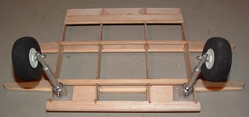

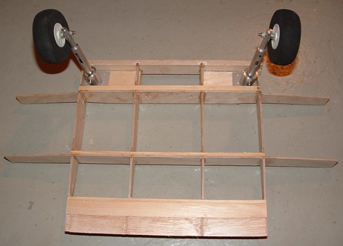

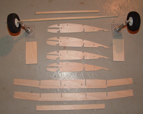

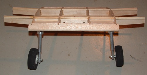

Centrop³at posk³adany do kupy - klei³em g³ównie na ¿ywicê Epoxy. Podwozie przymierzone prowizorycznie - bêdzie docelowo przykrêcone po z³o¿eniu skrzyd³a i ustawieniu wzniosu.
rcplock.pl/images/_userfiles/9/Moth/26.jpg
rcplock.pl/images/_userfiles/9/Moth/27.jpg
rcplock.pl/images/_userfiles/9/Moth/28.jpg

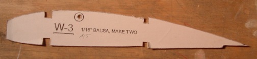

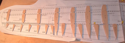

Powycinane balsowe ¿ebra konstrukcji skrzyd³a (balsa 1,5mm):
rcplock.pl/images/_userfiles/9/Moth/31.jpg

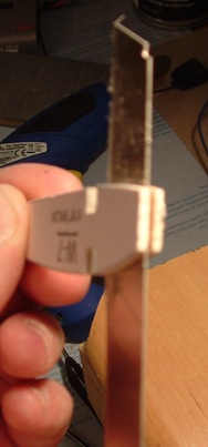

Mo¿e parê s³ów o technice wykonywania takich elementów.
Z planów wycinamy papierowe szablony wrêg. Potem uk³adamy je na deseczce balsowej tak aby ekonomicznie wykorzystaæ materia³, pamietaj±c jednocze¶nie o zachowaniu odpowiedniego do elementu kierunku s³ojów balsy. Jak skoñczyli¶my uk³adankê bierzemy do rêki najtañszy bia³y klej w sztyfcie i przyklejamy kolejno szablony do deseczki. Jako, ¿e elementy skrzyd³a potrzebne s± w dwóch egzemplarzach najlepiej robiæ je za jednym zamachem z wykorzystaniem jednego szablonu. W tym celu sklejamy ze sob± dwie deseczki balsowe (jedna na drugiej) klejem do nalepek. Ja u¿ywam kleju w aerezolu firmy 3M Repositionable 75. To jest klej, który zachowuje siê tak jak klej na nalepkach - nie wysycha, mo¿na oderwaæ od siebie elementy i ponownie je ³±czyæ. Tak na marginesie u¿ywam go równie¿ do przyklejania np. masek pod malowanie insygniów (wzór drukujê na drukarce, wycinam i za pomoc± tego kleju robiê z tego nalepkê). Po sklejeniu deseczek mo¿na wycinac elementy. Ja wycinam "z grubsza", po czym szlifujê do po¿±danego kszta³tu papierem ¶ciernym w kr±¿ku na szlifierce sto³owej mojej konstrukcji :) Przy tej czynno¶ci wa¿ne jest ¿eby szlifowaæ w takim kierunku ¿eby nie podrywaæ papierowego szablonu. Tu techniki mog± byæ ró¿ne. Wa¿ne jest ¿eby szlifowaæ pod k±tem prostym. Tak element wygl±da po tej czynno¶ci.
rcplock.pl/images/_userfiles/9/Moth/29.jpg
Teraz zostaje tylko rozkleiæ elementy i zedrzeæ papierowy szablon. Po obróbce wygl±da to jak jeden jednolity element i najpro¶ciej jest znale¼æ liniê ³±czenia w poprzek s³ojów - w wypadku ¿eber od czo³a. Klej trzyma do¶æ mocno. Ja rozdzielam elementy ostrzem od no¿a tapicerskiego. Po zdarciu szablonu warto elementy sobie oznaczyæ zgodnie z oznaczeniami na planie.
rcplock.pl/images/_userfiles/9/Moth/30.jpg
Edytowane przez SlavikS dnia 18.09.2025 22:43

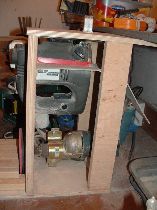

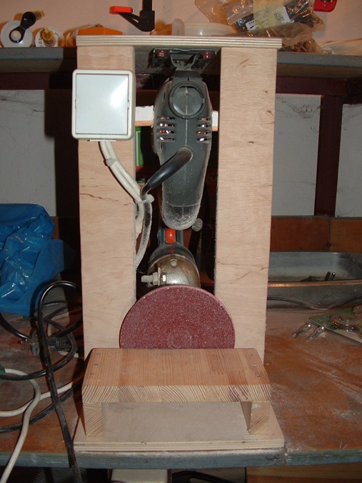

Dremelek widzê na fotkach, ale "szlifierkê w³asnej konstrukcji" móg³by¶ te¿ zaprezentowaæ "Pomys³owy Dobromirze" ;)
Edytowane przez Andy dnia 24.11.2010 14:40
Dodane przez SlavikS dnia 25.11.2010 22:31
#18

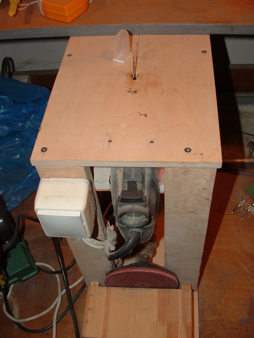

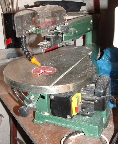

Andy napisa³/a:
... ale "szlifierkê w³asnej konstrukcji" móg³by¶ te¿ zaprezentowaæ "Pomys³owy Dobromirze" ;)
Konstrukcja prosta, ale narzêdzie bardzo przydatne. Zrobi³em 2 w jednym - wyrzynarka ze stoliczkiem i szlifierka na papier ¶cierny w kr±¿kach.
My¶lê, ¿e fotki daj± pogl±d na ideê konstrukcji. Bia³y wy³±cznik za³±cza napiêcie do wiertarki. W wiertarce wkrêcony jest uchwyt na kr±¿ki ¶cierne z rzepem. Szybko wymienia siê zu¿yty papier albo zmienia gradacjê.
rcplock.pl/images/_userfiles/9/News/szlifierka1.jpg
rcplock.pl/images/_userfiles/9/News/szlifierka2.jpg
rcplock.pl/images/_userfiles/9/News/szlifierka3.jpg
Wyrzynarki u¿ywam do grubszych rzeczy i bardzo rzadko bo mam tak± maszynê C(R)NC - "prawie" CNC:
rcplock.pl/images/_userfiles/9/News/crnc.jpg
Coby Rêcznie Nie Ci±æ :)

Dodane przez Andy dnia 26.11.2010 08:15
#19
A nie mówi³em, ¿e nasz Slaviks to "Pomys³owy Dobromir".
S³awek, tak co¶ czu³em, ¿e nie bêdzie to tarcza szlifierska na wa³ku silnika od pralki Frani (dla m³odzie¿y wyja¶nienie: "Frania" to pralka wirnikowa stanowi±ca wyposa¿enie wiêkszo¶ci gospodarstw domowych w latach 60. i 70. Sam zbiornik pralki czêsto nie wytrzymywa³ próby czasu i nawa³u prania, a silniki by³y do¶æ dobrej jako¶ci i mocy. Dlatego te¿ czê¶to znajdywa³y zastosowanie jako zespo³y napêdowe szlifierek, czy te¿ kosiarek). Dobrze, ¿e przedstawi³e¶ swoje rozwi±zanie, bo pomys³ doskona³y i mo¿e kto¶ z niego skorzysta.
No a ta maszyna
"prawie" CNC
- hmmmmm, tylko pomarzyæ - nawet strugê powietrza ma do ¶ciêtego materia³u i oczyszczania powierzchni.

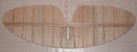

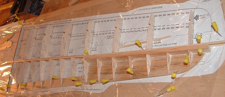

Konstrukcja lewego p³ata zakoñczona i scalona z centrop³atem - gotowa do pokrycia bals±. Po pokryciu bêdzie to i owo doszlifowane do docelowego kszta³tu.
rcplock.pl/images/_userfiles/9/Moth/33.jpg
rcplock.pl/images/_userfiles/9/Moth/34.jpg
Trzeba jeszcze dorobiæ mocowanie serw lotek. W planach jest jedno serwo na 2 lotki umiejscowione w centrop³acie, które ci±gnie bowdeny. Przymierzy³em HXT 900 i ¶mia³o siê mie¶ci wewn±trz koñcówki p³ata, wiêc zrobiê lotki na oddzielnych serwach bez tych karko³omnych konstrukcji.
Przymierzy³em konstrukcjê do kad³uba - efekt na fotce.
rcplock.pl/images/_userfiles/9/Moth/35.jpg
Podoba mi siê - zaczyna przypominaæ samolot - chyba dorobiê drug± czê¶æ p³ata ;)

No i dorobi³em :) Konstrukcja p³ata zakoñczona - gotowa do krycia bals±. Zamontowane podwozie. Mocowanie na 4 ¶ruby M3 + wkrêt do drewna - szczegó³ konstrukcji i mocowania na fotce:
rcplock.pl/images/_userfiles/9/Moth/36.jpg
Nie mog³em nie przymierzyæ ;) Zaczyna przypominaæ samolot.
rcplock.pl/images/_userfiles/9/Moth/37.jpg
rcplock.pl/images/_userfiles/9/Moth/38.jpg
rcplock.pl/images/_userfiles/9/Moth/39.jpg
Zwa¿y³em to co widaæ na fotce - na teraz 580 g. Liczê, ¿e do lotu powinienem zmie¶ciæ siê z wag± niewiele ponad 1 kg.

Skrzyde³ko od góry pokryte - balsa 1,5 mm
rcplock.pl/images/_userfiles/9/Moth/42.jpg
Oklejony centrop³at od do³u - dorobi³em atrapê hamulca aerodynamicznego ¿eby by³o bardziej makietowo
rcplock.pl/images/_userfiles/9/Moth/41.jpg
Pokrycie centrop³ata pozwala demontowaæ golenie podwozia - bêdzie ³atwiej transportowaæ.
Dopasowane i zaopatrzone w zawiasy lotki - zawiasy na górnej krawêdzi.
rcplock.pl/images/_userfiles/9/Moth/43.jpg
Zamontowany napêd lotek - tak to rozwi±za³em - analogicznie jak napêd klap w Bonanzie Andy'ego. Popychacze bêd± ca³kowicie niewidoczne - lepszy efekt makietowy.
rcplock.pl/images/_userfiles/9/Moth/40.jpg
No i do kompletu dojecha³y 2,5" lekkie kó³ka Kavan'a z bie¿niczkiem - jak w oryginale ;)
rcplock.pl/images/_userfiles/9/Moth/44.jpg
Poprzed³u¿a³em kable serw lotek - skrzyde³ko jest gotowe do krycia dolnej powierzchni bals± - na spód planujê 1 mm.
Tyle na dzisiaj - jutro balujemy :P

W chwilach wolnych postanowi³em trochê pobawiæ siê z os³on± silnika - dodaæ trochê szczegó³ów.
Os³ona wyszpachlowana i pomalowana podk³adem.
rcplock.pl/images/_userfiles/9/Moth/50.jpg
rcplock.pl/images/_userfiles/9/Moth/49.jpg
rcplock.pl/images/_userfiles/9/Moth/48.jpg
Pomaleñku model zyskuje kolory, ale na fotki jeszcze za wcze¶nie ;)
Edytowane przez SlavikS dnia 18.09.2025 22:46

Popracowa³em trochê nad podwoziem - doda³em owiewki - podwozie nadal mo¿na demontowaæ do transportu.
rcplock.pl/images/_userfiles/9/Moth/58.jpg
