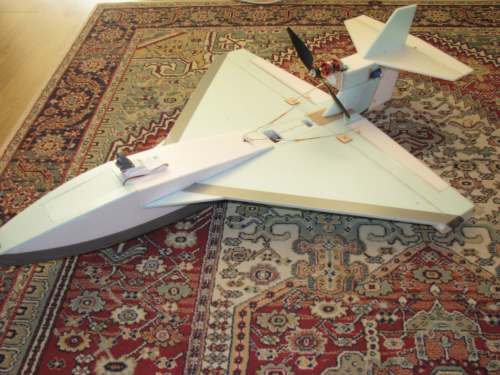

Witam jako że za kilka dni wybieram się nad jezioro Białe postanowiłem wykonać cudo pod nazwą HYDROFOAM ,ale ja mówię na nią hydra .Głównymi założeniami były mała cena materiałów,oraz możliwość popływania i latania jednocześnie .
Jako że w internecie nie mogłem znależć planów takoż musiałem je sobie sam narysować ,a więc kartka , ołówek i jazda :D Po wstępnym rozplanowaniu wyposażenia wyszły mi takie wymiary:
szerokość 390 mm
długość 600mm
wysokość (od ziemii do góry statecznika ) 170 mm
jako że priorytetem miał być niski koszt komponentów materiał to depron 6mm i 3mm oraz kilka listewek
Oczywiście zielony depron troche mnie denerwuje więc postanowiłem całość okleić taśmą pakową
Do napędu zastosowałem :
silnik:TowerPro 2409-18
regulator: Supersimple 30A
akumulator: 3s 25C 2200mAh
oraz śmigło trójłopatowe APC 8x4
do napędu steru kierunku oraz sterolotek zastosowałem chińskie serwa (te malutkie)
Model wymaga jeszcze dokończenia(przyklejenie mocowania silnika oraz dokończenie kabinki) ale kilka fotek już udało mi się zrobić oto efekt 4 dni pracy
myśle że neprezentuje się najgorzej
images44.fotosik.pl/164/f37dc2e04c71d39d.jpg
images44.fotosik.pl/164/c81ecbcb1cf017fa.jpg
i widok z góry jeszcze niedokończona kabinka
images48.fotosik.pl/164/7aeeabda9ce00abb.jpg
images43.fotosik.pl/163/37e828bbdf788e4e.jpg
images45.fotosik.pl/164/f672921dd29f4e16.jpg
ster kierunku jest sterowany za pomocą linek co niweluje wszystkie luzy
images44.fotosik.pl/164/8a64a407bdecd079.jpg
sterolotki dolne połączone są z górnymi aby zwiększyć zwrotność
images39.fotosik.pl/160/5f4baf7efac83e7b.jpg
images40.fotosik.pl/159/347657b7d50d0576.jpg
oto wcześniej wspomiany napęd
images39.fotosik.pl/160/71943867f4edf171.jpg
całość zamontowana na rurce węglowej 4mm i starannie opleciona rovingiem węglowym
images37.fotosik.pl/159/e9d8b5709289f906.jpg
i spód z napisem tłumaczącym dlaczego lubię to robić :D
images38.fotosik.pl/159/8a42f28500406a4f.jpg
Narazie to tyle mam nadzieję że zachęciłem kogoś w ten sposób do zrobienia czegoś podobnego. Dodam że mój najlepszy kumpel Marcin(1MARCIO6) też już taką produkuje
i będziemy się ścigać razem
relacje z oblotów oraz wodowania zamieszczę za 2 tygodnie gdy wrócę z nad jeziora
POZDRAWIAM

dla hydrofoam o długości 60 cm środek ciężkości jest 8cm od początku kabinki ,nie pływaków to jedyny wymiar jaki znalazłem na internecie tam też było podane gdzie ma być sc przy długości 60 cm:)

ja kiedyś zrobiłem coś takiego i od razu mowie że zmniejsz wychylenia lotek 50% bo będzie nie do opanowania a druga sprawa to musisz środek ciężkości ostro dać na przód tzn na pływaki bo ja miałem SC do tyłu co skutkowało dużym zanurzeniem i model nie chciał latać
PS. Adrian też miał i Robert (rolboz) tez ma i nie chciało latać ale próbuj może Tobie się uda powodzenia;)

wiesz Robert masz całkowitą rację z ym środkiem ciężkości do przodu ale co do lou to sie niezgodze wczoraj oblatywaliśmy prototyp marcina i nawet ładne to śmiga co do wychyleń to do oblotów dam minimalne Dzięki wam wszystkim za rady
:D grunt to silnik o odpowiednim ciągu
