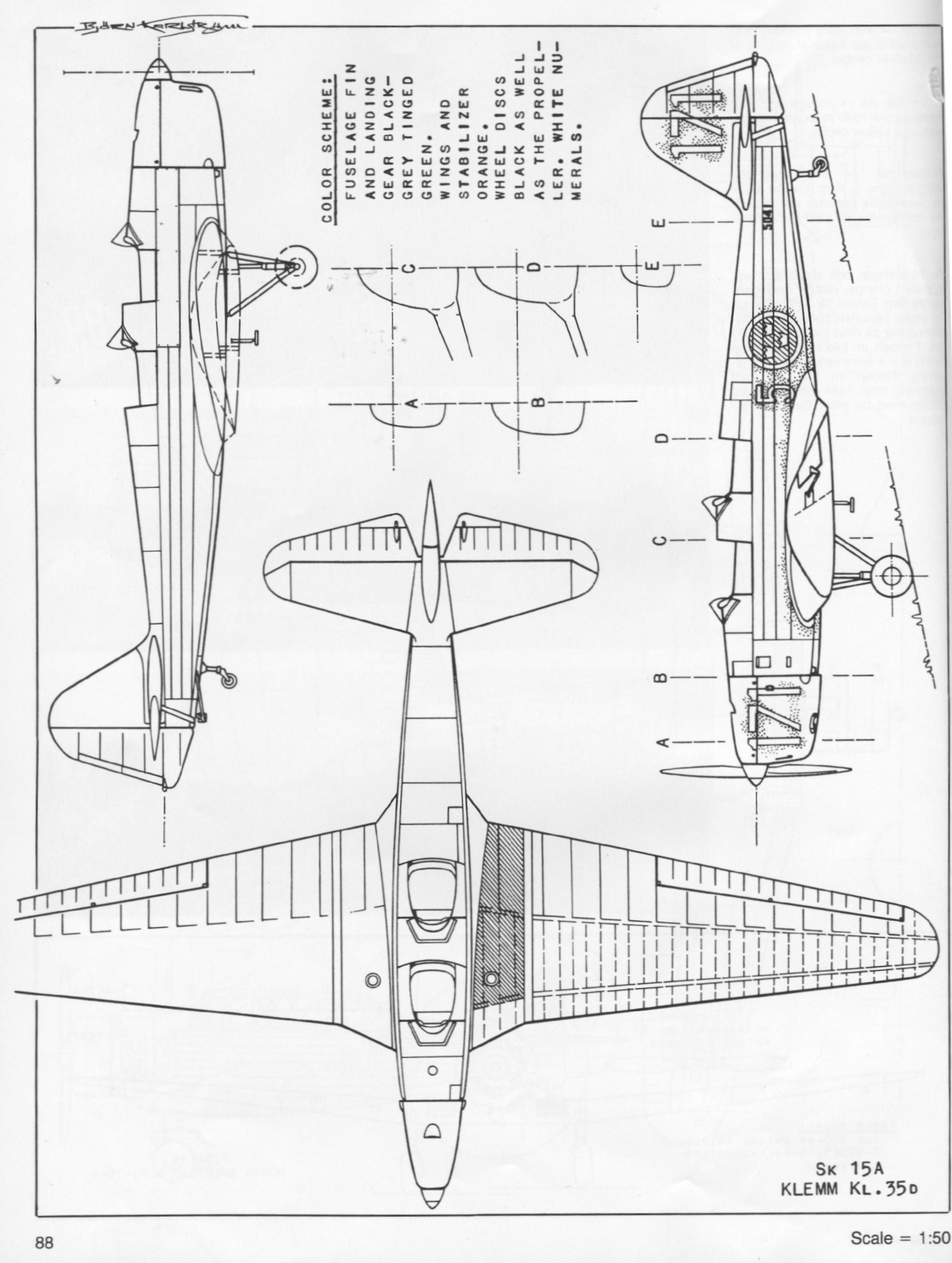

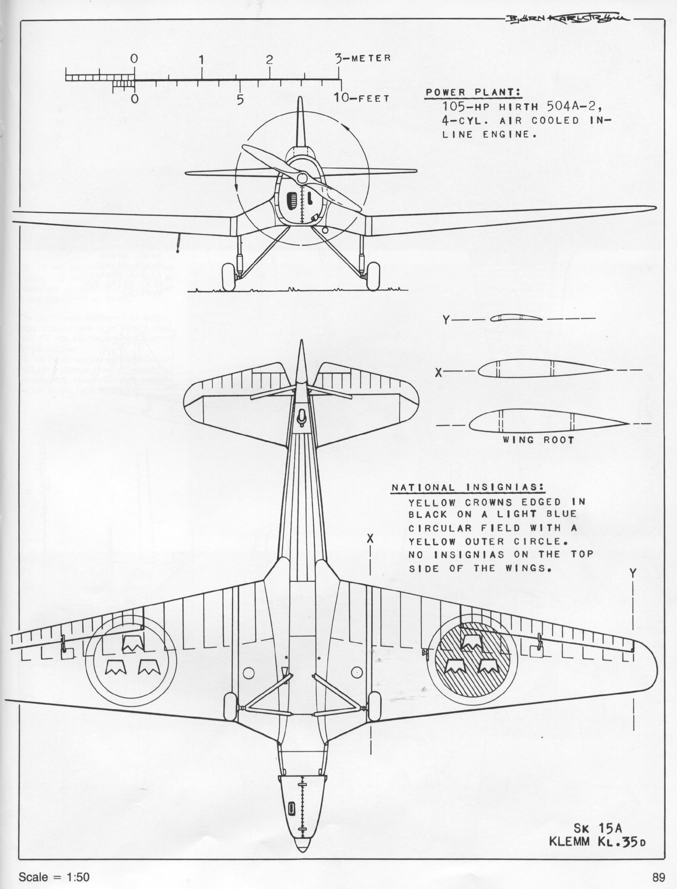

Zdoby³em do¶æ dobrze rozrysowane plany zestawu firmy Krick Modelbau AG. Jest to ju¿ do¶æ leciwy projekt i firma Krick ju¿ tego zestawu nie robi. Nie ma to wiêkszego znaczenia bo i tak robiê wszystko od podstaw :)
Trochê siê te¿ naszuka³em, ale w koñcu znalaz³em porz±dne, opublikowane rzuty w skali 1:50.
rcplock.pl/images/_userfiles/9/Klemm35/Klemm KL35d - rzut 1.png
rcplock.pl/images/_userfiles/9/Klemm35/Klemm KL35d - rzut 2.png
Rzuty zosta³y opublikowane w szwedzkim wydawnictwie Bjorna Karlstrom'a "Flygplans - Ritningar Nr 1" - Swedish Air Force Trainers 1926-1997.

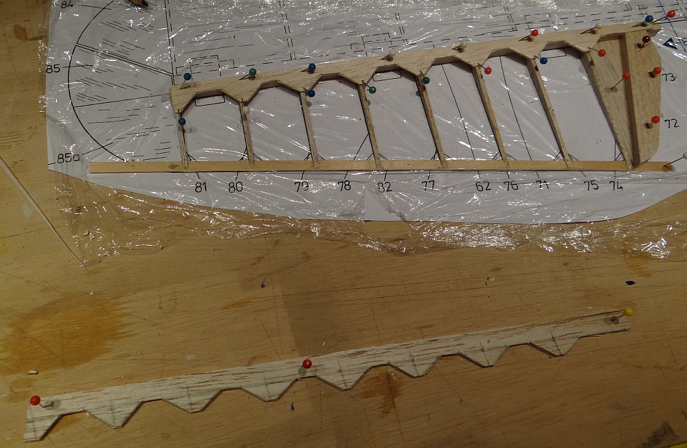

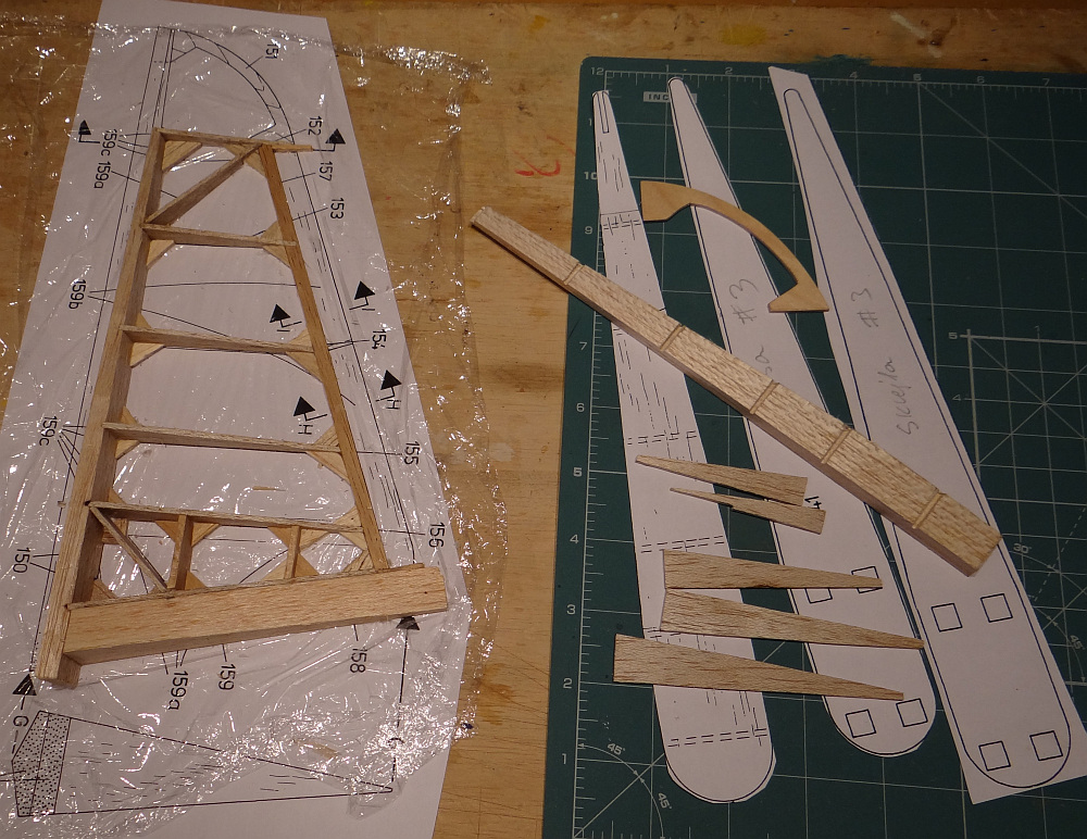

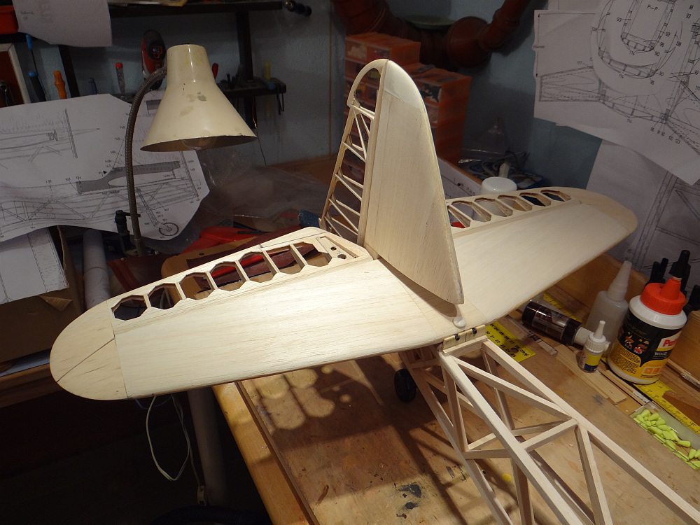

Plany podrukowane, pociête na odpowiednie elementy, wiêc pora zaczynaæ.
Na pierwszy ogieñ poszed³ statecznik poziomy. Elementy z balsy standard 2 mm wyci±³em technik± znan± z innych moich projektów, wiêc nie bêdê siê powtarza³ :) Statecznik jest dwuwypuk³y. Przedni± czê¶æ statecznika wykona³em w ca³o¶ci - nie dziel±c ¿eber na pó³. Pod listwê natarcia i listwê koñcow± pod³o¿y³em odpowiednie podk³adki i tak wklei³em ¿ebra.
rcplock.pl/images/_userfiles/9/Klemm35/6.jpg
rcplock.pl/images/_userfiles/9/Klemm35/7.jpg
Po wyschniêciu kleju poobcina³em co zbêdne i przeszlifowa³em do kszta³tu listwê natarcia.
rcplock.pl/images/_userfiles/9/Klemm35/8.jpg

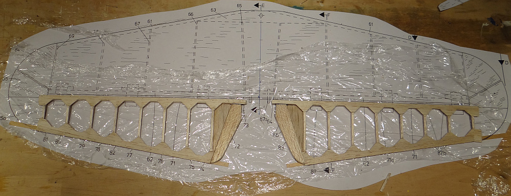

Potem na deskê posz³a druga czê¶æ statecznika. To robiê technik± dzielenia elementów na pó³. Potem obie po³ówki klejê do kupy i mam prosty, nie zwichrowany element. ¯ebra z balsy standard 2 mm, przednia krawêd¼ z balsy standard 5 mm, listwa sp³ywu ze sklejki 1 mm.
rcplock.pl/images/_userfiles/9/Klemm35/9.jpg
rcplock.pl/images/_userfiles/9/Klemm35/10.jpg

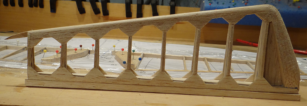

Te ¿ebra s± tak delikatne, ¿e element wymaga wzmocnienia. Zrobi³em wzmocnienia z miêkkiej balsy 1,5 mm.
rcplock.pl/images/_userfiles/9/Klemm35/11.jpg
rcplock.pl/images/_userfiles/9/Klemm35/12.jpg
Obie po³ówki zdjête z deski - przed klejeniem.
rcplock.pl/images/_userfiles/9/Klemm35/13.jpg
rcplock.pl/images/_userfiles/9/Klemm35/14.jpg
Po sklejeniu obu po³ówek, obciêciu co zbêdne, doszlifowaniu elementów do kszta³tu wygl±da to tak:

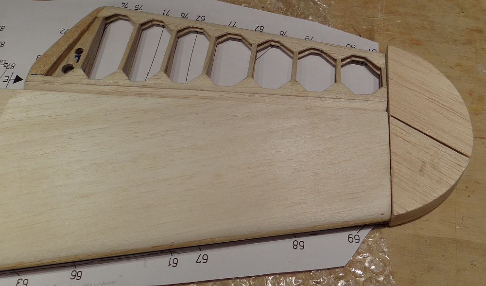

Dodane przez SlavikS dnia 09.09.2014 20:49
#5

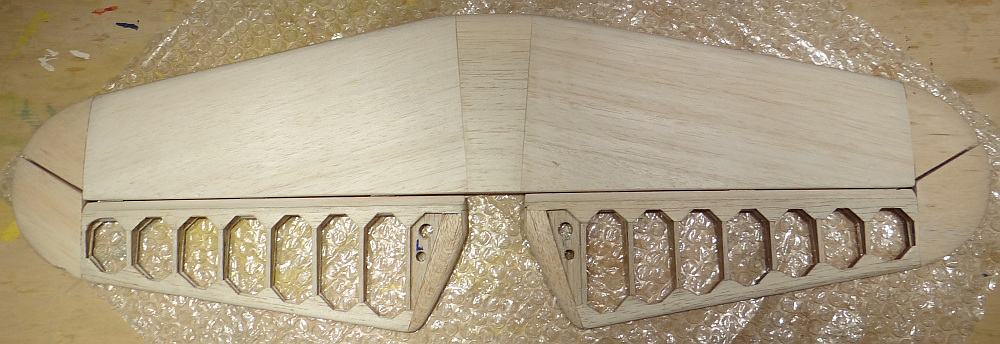

W wolnych chwilach co¶ sobie d³ubnê przy Klemmie :)
Jako wcze¶niej siê rzek³o - wyprofilowany na stateczniku trójk±cik.
rcplock.pl/images/_userfiles/9/Klemm35/19.jpg
Zrobi³em drug± po³ówkê statecznika. Pokry³em te¿ górê statecznika miêkk± bals± 1,5 mm.
rcplock.pl/images/_userfiles/9/Klemm35/23.jpg

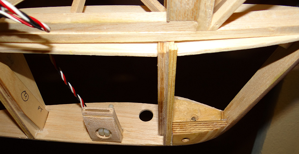

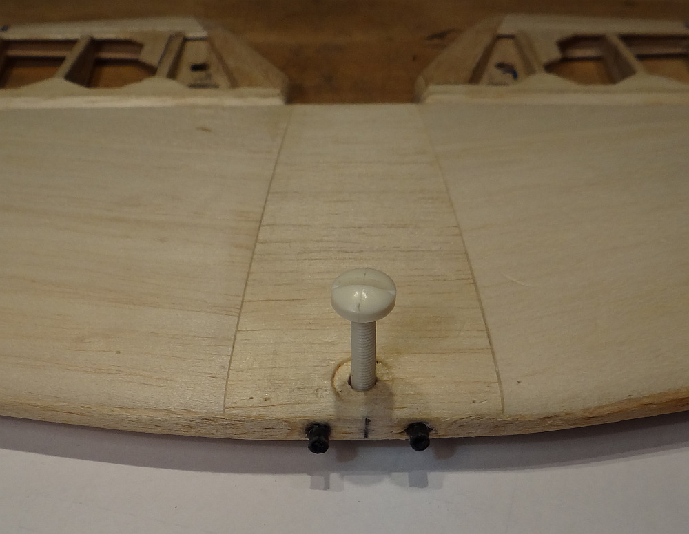

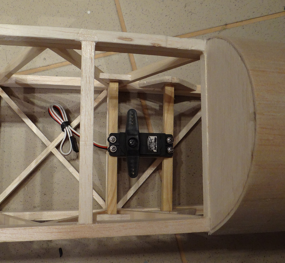

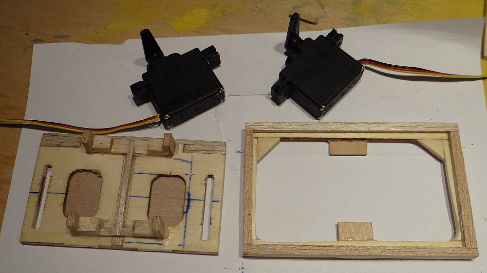

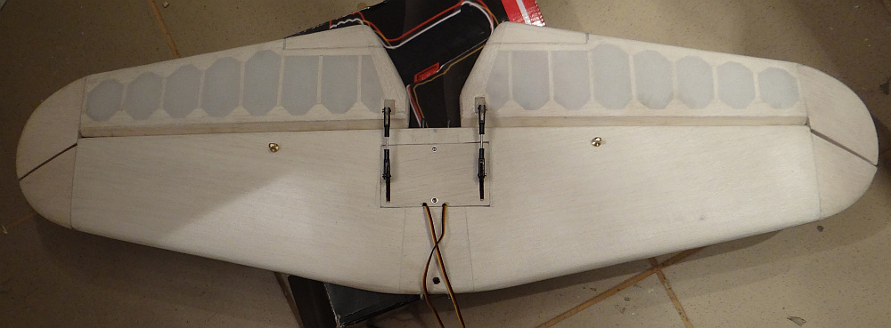

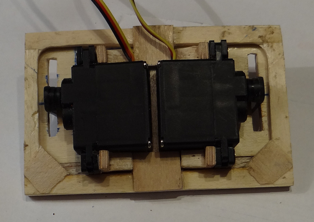

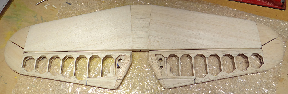

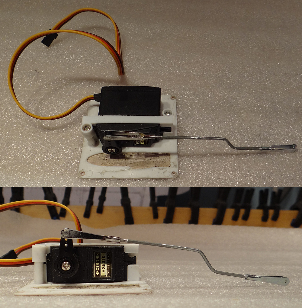

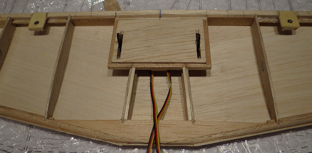

Na planach statecznik poziomy jest demontowalny. Podpatrzy³em gdzie¶ w necie na konstrukcji Klemma z jakiego¶ zestawu, ¿e tam zastosowano do napêdu steru wysoko¶ci dwa serwa wbudowane w statecznik. Stwierdzi³em, ¿e rozwi±zanie jest ca³kiem nieg³upie bo przy demontowalnym stateczniku nie trzeba odpinaæ bowdena. W Mothu musia³em sporo o³owiu dorzuciæ na ogon, a ¿e te modele proporcje maj± podobne to wydaje mi siê, ¿e na wadze ogona nie muszê zbytnio oszczêdzaæ. Zreszt±, jakby co, to finalnie ³atwiej do³o¿yæ wagi na nos ni¿ na ogon. Postanowione - wykonane :)
Ze sklejki balsowo-lipowej zrobi³em platformê pod serwa + ramkê i wpasowa³em tam serwa Hitec HS-81. Przeliczy³em arkuszem obci±¿enia na sterach - serwa z powodzeniem powinny wytrzymaæ.
rcplock.pl/images/_userfiles/9/Klemm35/20.jpg
rcplock.pl/images/_userfiles/9/Klemm35/21.jpg
rcplock.pl/images/_userfiles/9/Klemm35/22.jpg
Na ostatnim zdjêciu obok platformy widaæ wklejone kawa³ki sklejki lipowo-balsowej z metalowym gwintem M3 - to miejsce mocowania zastrza³ów statecznika. Zosta³o teraz przygotowaæ naciêcia pod zawiasy i mo¿na spód kryæ bals±.
Edytowane przez SlavikS dnia 18.09.2025 21:13

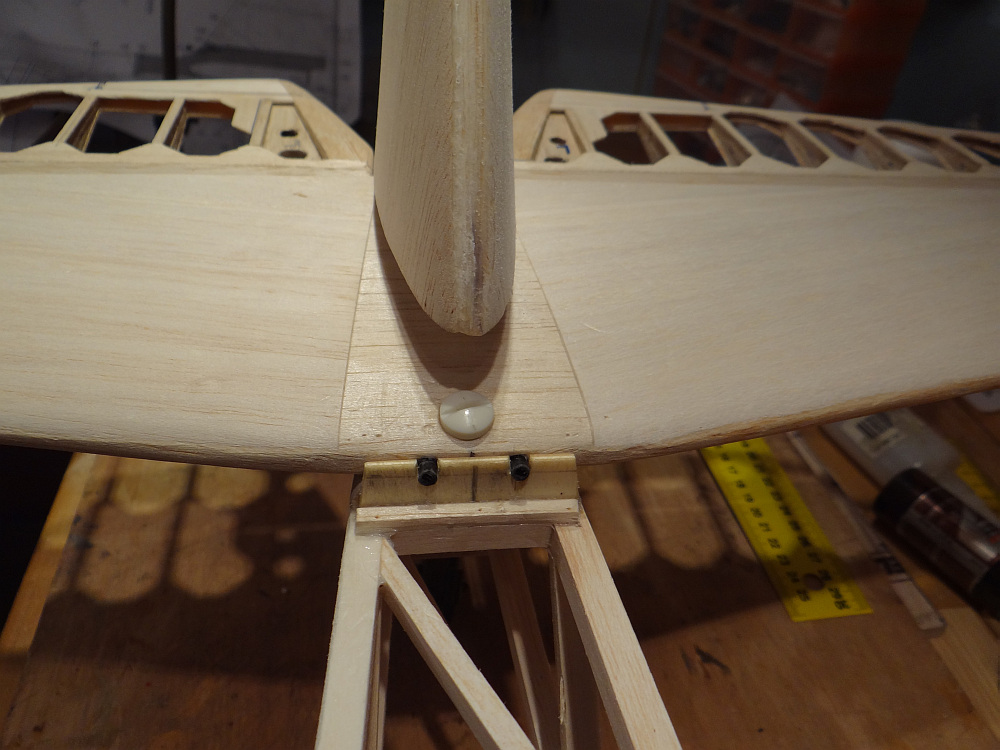

W chwilach miêdzy meczami siatkówki d³ubiê dalej.
Wpasowa³em zawiaski i przykry³em dó³ statecznika miêkk± bals± 1,5 mm. Spasowa³em te¿ d¼wignie - bêd± wklejone po pokryciu statecznika tkanin± - na pokrycie kupi³em nowy, jak dla mnie, materia³ - tkaninê SIG Koverall. Jeszcze tym nie robi³em, ale materia³ wygl±da obiecuj±co.
rcplock.pl/images/_userfiles/9/Klemm35/24.jpg

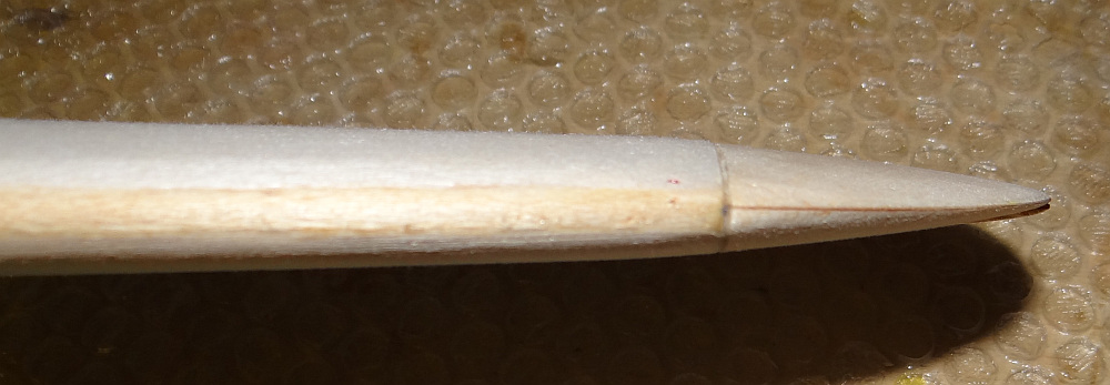

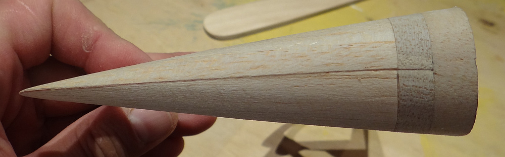

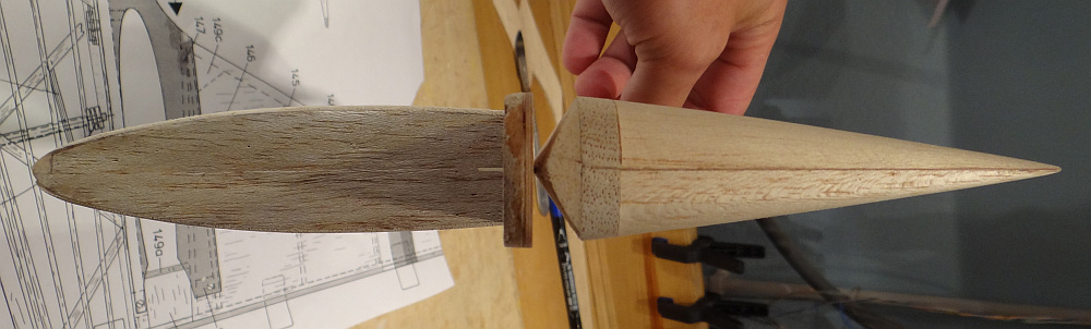

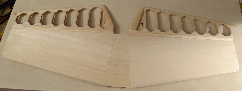

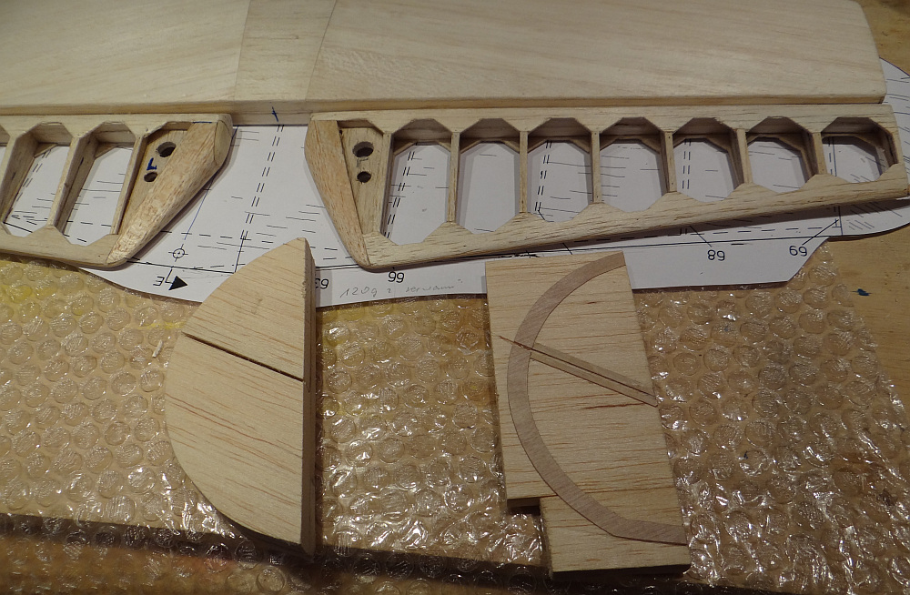

Zosta³o dorobiæ koñcówki. Na ¶redni± balsê 10 mm naklei³em kontury ze sklejki 0,4 mm (po pierwsze wzmacnia balsowe koñcówki, po drugie stanowi szablon do finalnego szlifowania) i na to drug± warstwê tej samej balsy.
rcplock.pl/images/_userfiles/9/Klemm35/25.jpg
Ustawi³em ruchome czê¶ci statecznika w po¿±danym po³o¿eniu i doklei³em koñcówki.
rcplock.pl/images/_userfiles/9/Klemm35/26.jpg
W takim stanie koñcówki zosta³y doszlifowane do po¿±danego kszta³tu, a nastêpnie rozciête.
W taki sposób mam idealnie spasowane koñcówki statecznika.
rcplock.pl/images/_userfiles/9/Klemm35/27.jpg
rcplock.pl/images/_userfiles/9/Klemm35/28.jpg
Konstrukcja statecznika poziomego praktycznie skoñczona. Trzeba siê braæ za pionowy.

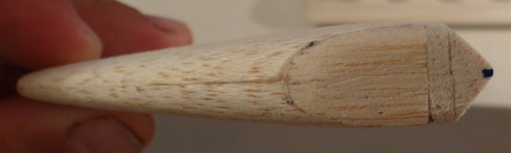

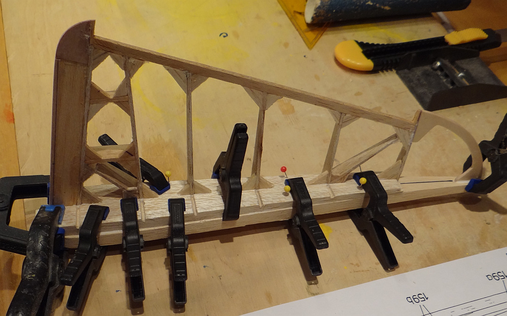

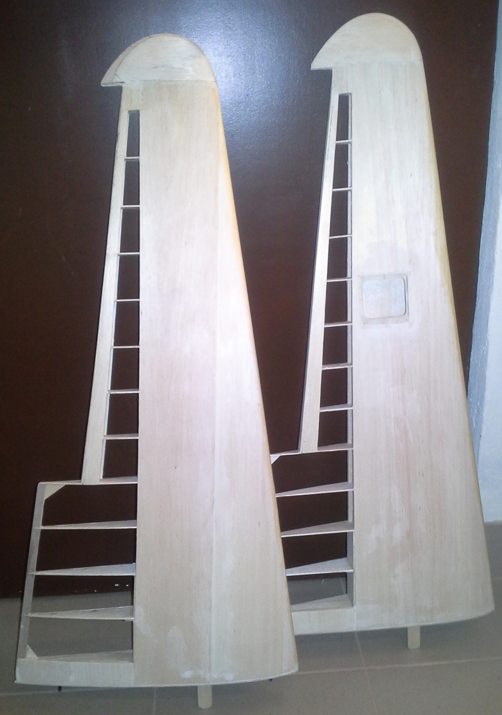

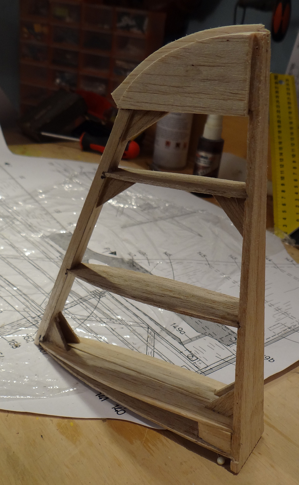

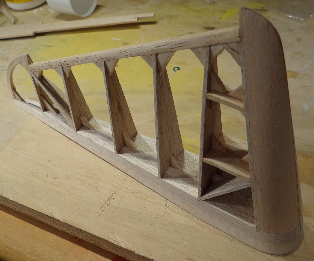

Na deskê trafi³a p³etwa statecznika pionowego.
Elementy wyciête wg szablonów z planów - ¿ebra: balsa standard 2 mm, pierwszy postument: balsa standard 8 mm.
¯eby wysz³o wszystko prosto postument i ¿ebra zosta³y rozciête na pó³ i pierwsza po³ówka trafi³a na deskê.
rcplock.pl/images/_userfiles/9/Klemm35/32.jpg
Po wyschniêciu i przyciêciu naddatków materia³u wygl±da³o to tak.
rcplock.pl/images/_userfiles/9/Klemm35/33.jpg
Obok statecznika le¿y wyciêty drugi postument - miêkka basa 10 mm. Na tym postumencie przyklei³em zrobion± po³ówkê statecznika, a pó¼niej drug± po³ówkê pierwszego postumentu, po³ówki ¿eber i górny profil wyciêty ze sklejki 2 mm. Ten postument finalnie zostanie ukszta³towany w trójk±cik (zgodnie z przekrojem jaki widaæ wy¿ej na zdjêciu z planem). Na koñcówce dolnej czê¶ci p³etwy wklei³em wzmocnienia ze sklejki 0,4 mm - przy okazji przy obróbce balsy trzyma kszta³t.
rcplock.pl/images/_userfiles/9/Klemm35/34.jpg
Po zgrubnej obróbce balsowych elementów p³etwy wyci±³em sklejkowy postument nieruchomej czê¶ci statecznika (sklejka 2 mm) i u¿y³em go jako szablonu do finalnej obróbki kszta³tu postumentu p³etwy. Takim sposobem obie czê¶ci statecznika pionowego idealnie powinny siê spasowaæ. Ten sklejkowy postument bêdzie klejony przy monta¿u kad³uba.
rcplock.pl/images/_userfiles/9/Klemm35/35.jpg
Po oszlifowaniu wygl±da to tak:
rcplock.pl/images/_userfiles/9/Klemm35/36.jpg
rcplock.pl/images/_userfiles/9/Klemm35/37.jpg
Edytowane przez SlavikS dnia 18.09.2025 21:16

Budowy statecznika ci±g dalszy.
Elementy wyciête wg szablonów z planów - ¿ebra: balsa standard 2 mm, postument: balsa standard 4 mm, krawêd¼ natarcia: balsa standard 6 mm. Tak jak poprzednio elementy zosta³y rozciête na pó³ i pierwsza po³ówka trafi³a na deskê.
rcplock.pl/images/_userfiles/9/Klemm35/38.jpg
Po zdjêciu tej po³ówki z deski doklei³em drugie po³ówki i tak powsta³a dwuwypuk³a konstrukcja statecznika pionowego. Górna czê¶æ zrobiona z miêkkiej balsy. W ¶rodek wklejone konturowe wzmocnienie ze sklejki 0,4 mm.
rcplock.pl/images/_userfiles/9/Klemm35/39.jpg
Ca³o¶æ zosta³a naklejona na sklejkowy postument, który wcze¶niej pos³u¿y³ za szablon do finalnej obróbki kszta³tu postumentu p³etwy i oklejona miêkk± bals± 1,5 mm. Potem wszystko doszlifowa³em do kszta³tu i wstawi³em zawiaski (na razie na sucho). Gotowy statecznik wygl±da tak:
rcplock.pl/images/_userfiles/9/Klemm35/40.jpg
rcplock.pl/images/_userfiles/9/Klemm35/41.jpg
Wrzuci³em statecznik na wagê - 60g. Czas wykonania oko³o 18 rg.
Edytowane przez SlavikS dnia 18.09.2025 21:17

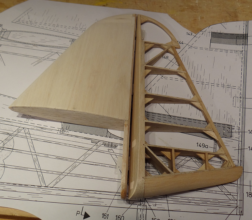

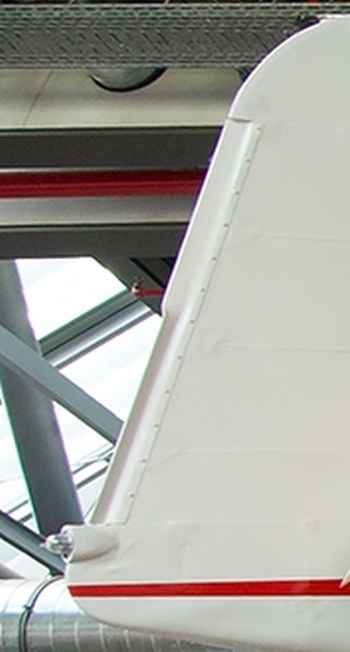

Niestety, na pionowym chyba te¿ jest trymer.
Piêkna robota. Zawsze Ciê podziwia³em za cierpliwo¶æ i dok³adno¶æ.
Dodane przez SlavikS dnia 09.10.2014 11:28
#14
Miejsce pod trymery (o ile to trymery - to jaka¶ dziwna konstrukcja jest - dwa elementy skierowane w przeciwne strony i ze zdjêæ orygina³u wygl±da, ¿e to jest raczej konstrukcja sta³a) jest przygotowane. Cienkie paski sklejki 0,4 mm wklejê po oklejeniu statecznika. W tej chwili by przeszkadza³y. Mo¿e kto¶ wie do czego taka konstrukcja na koñcu statecznika mo¿e s³u¿yæ to niech napisze.
rcplock.pl/images/_userfiles/9/Klemm35/Statpionowy.jpg
Edytowane przez SlavikS dnia 18.09.2025 21:18
Dodane przez Jantar dnia 09.10.2014 14:06
#15
To sa tzw elementy kompensuj±ce....jak konstruktorowi co¶ nie wysz³o i samolot w locie skrêca, to siê daje takie elementy na sta³e wygiête w odpowiedni± stronê i wtedy leci prosto...czasami jest to tez do kompensacji momentu od ¶mig³a. Takie kompensacje mo¿na spotkaæ np. na naszym Gawronie ale te¿ na wielu konstrukcjach amatorskich.
Pozdrawiam..

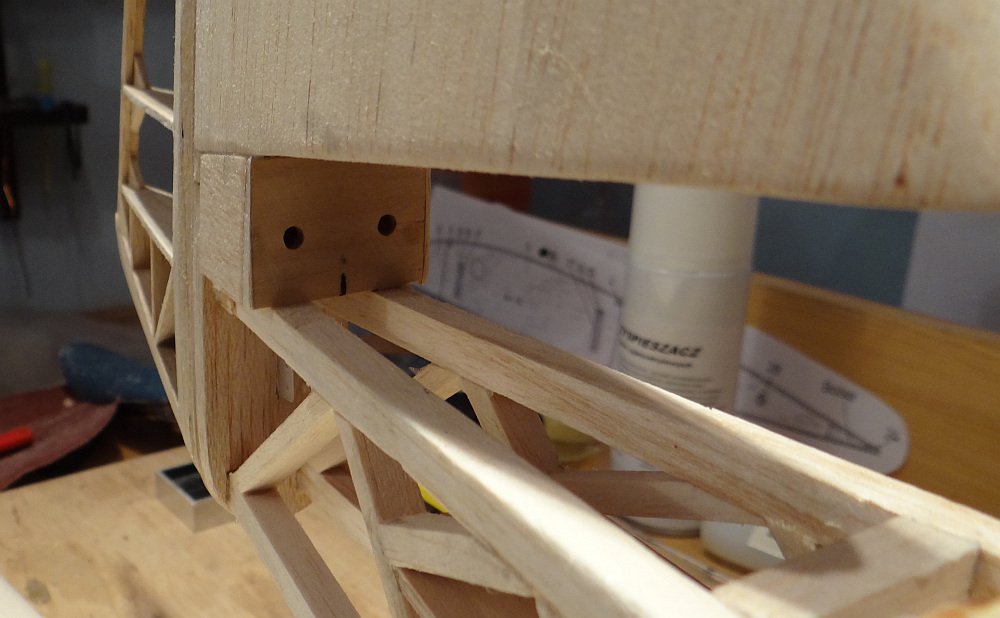

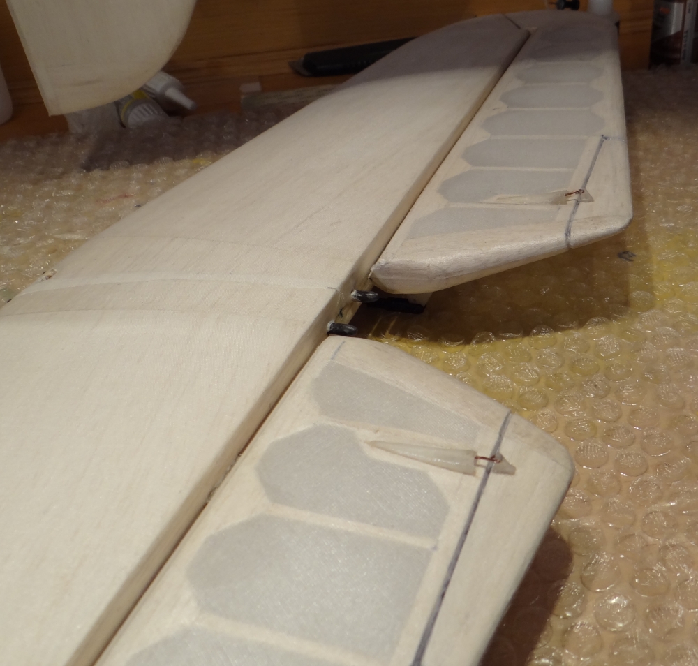

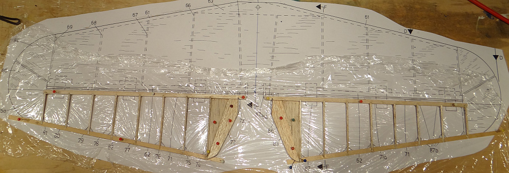

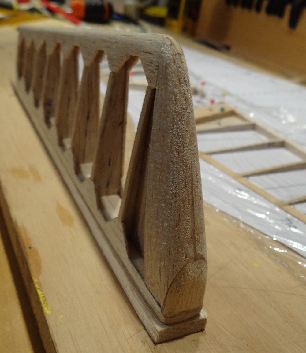

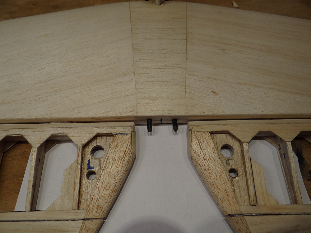

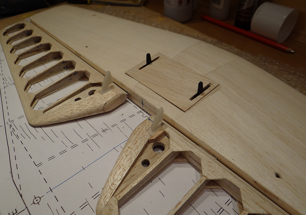

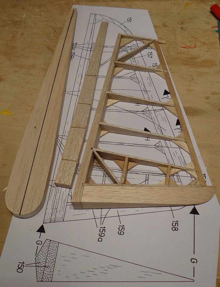

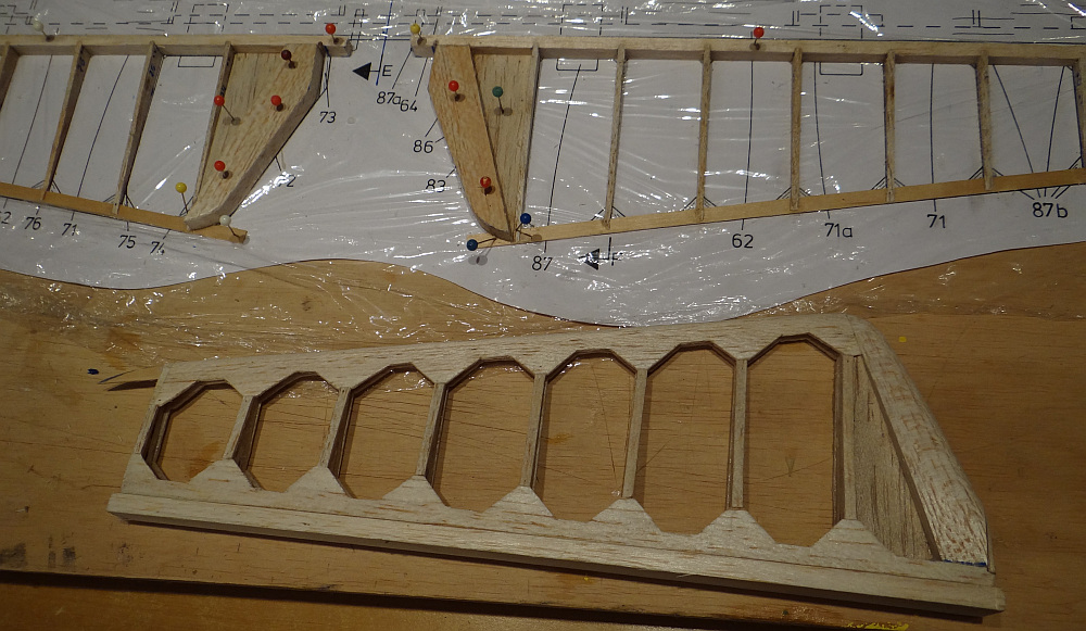

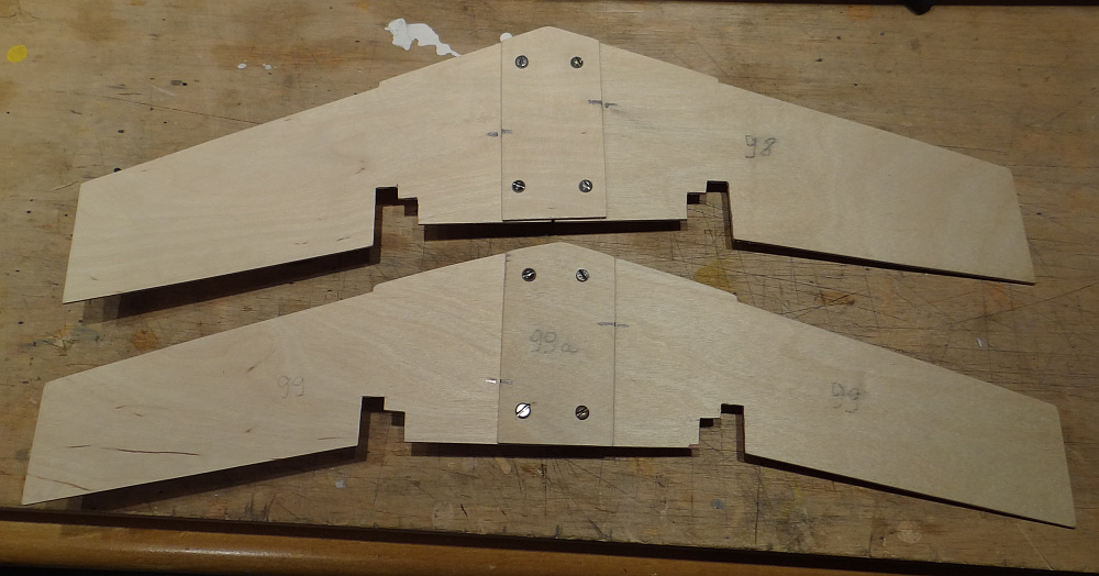

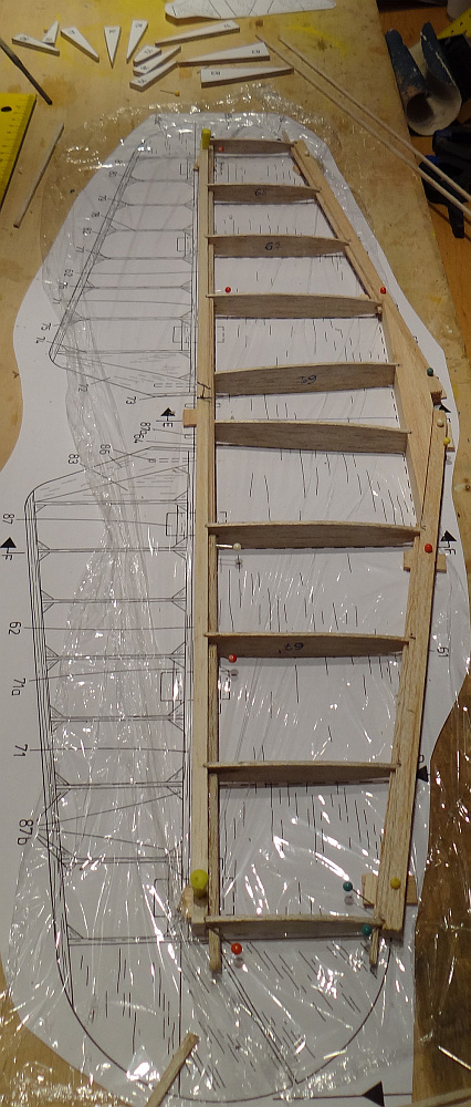

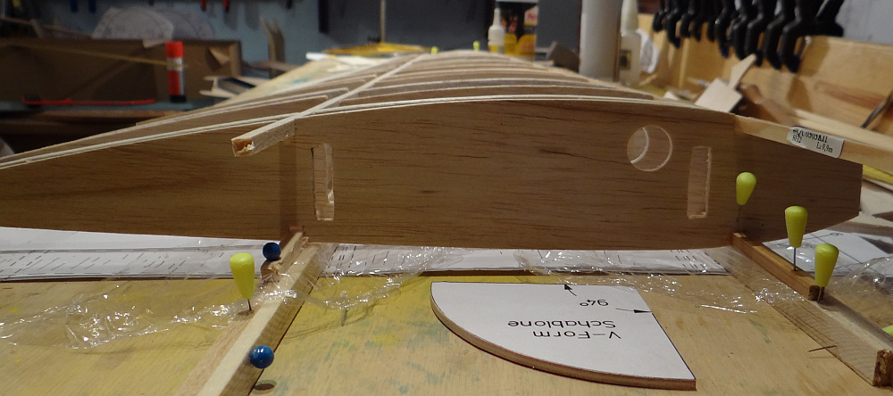

Zacz±³em prace przy skrzyde³ku.
Szablony skrajnych ¿eber centrop³ata i po³ówki skrzyd³a (w miejscu ³±czenia) powêdrowa³y na formatkê sklejki 2mm. Po wyciêciu spozycjonowa³em oba ¿ebra wzglêdem siebie (s± przesuniête na grubo¶æ poszycia) i skrêci³em ¶rubami M4. W miejscu otworów po ¶rubach bêd± ko³ki pozycjonuj±ce z prêta wêglowego. W skrêconych ¿ebrach wycinam otwory pod bagnety i kable do serw.
rcplock.pl/images/_userfiles/9/Klemm35/42.jpg

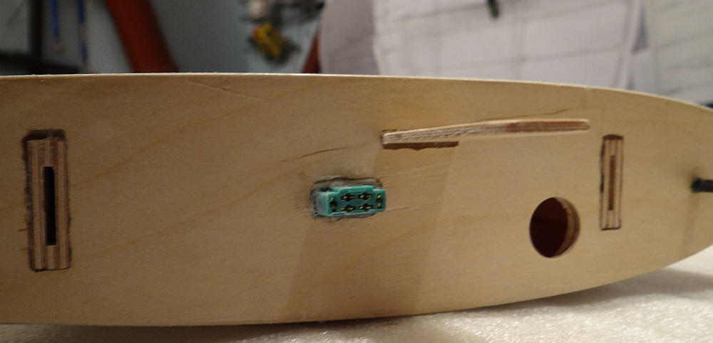

Przed finaln± obróbk± otworów pod bagnety stwierdzi³em, ¿e warto by by³o mieæ prowadnice do przymiarki. Od³o¿y³em na chwilê obróbkê ¿eber i wzi±³em siê za zrobienie ³±czników skrzyde³. Na fotce wyciête elementy na jedn± stronê - sklejka 2 mm. £±cznikiem bêdzie aluminiowy p³askownik o grubo¶ci 2 mm.
rcplock.pl/images/_userfiles/9/Klemm35/43.jpg
Dzi¶ uda³o mi siê skoñczyæ pierwsz± parê ³±czników. Druga para sklejona czeka na obróbkê. Klejenie elementów robi³em na aluminiowym p³askowniku (oklejaj±c go dooko³a). Skutkiem tego prowadnica idealnie pasuje do bagnetu - ¿adnych luzów, a jednocze¶nie nie za sztywno.
rcplock.pl/images/_userfiles/9/Klemm35/44.jpg
Bagnety jeszcze przea¿urujê ¿eby urwaæ trochê wagi.

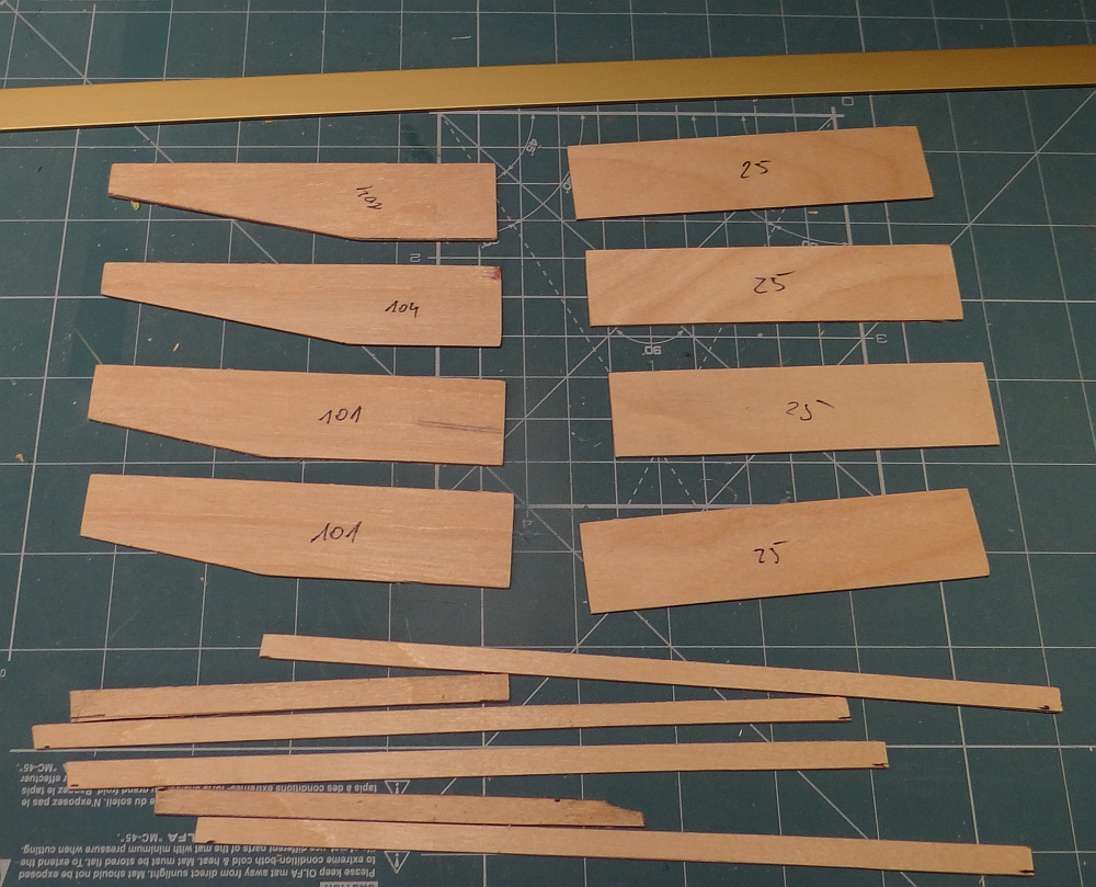

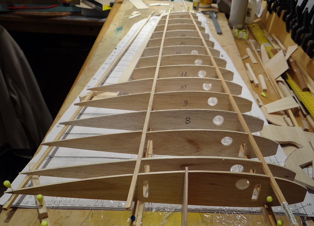

#19

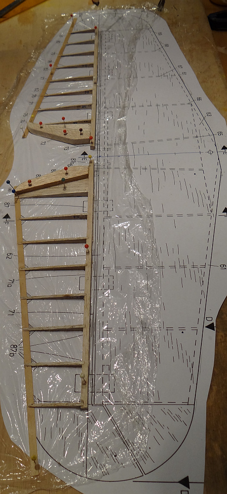

Prace powoli siê posuwaj±.
Odpowiednio do planów, z balsy 2 i 3 mm, powycina³em wszystkie ¿ebra na skrzyd³a.
rcplock.pl/images/_userfiles/9/Klemm35/46.jpg

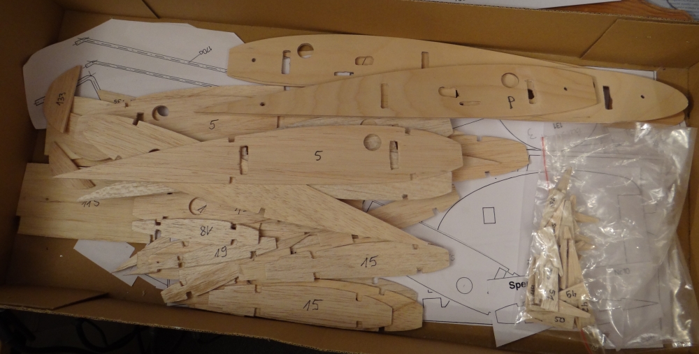

W miêdzyczasie dosz³a paczuszka z bals±, sklejk± i innymi drobiazgami. Nie mog³em siê oprzeæ pokusie i z listewek balsowych 8x8 mm i 8x5 mm wyrze¼bi³em kratownicê kad³uba.
rcplock.pl/images/_userfiles/9/Klemm35/45.jpg
rcplock.pl/images/_userfiles/9/Klemm35/47.jpg
rcplock.pl/images/_userfiles/9/Klemm35/48.jpg
rcplock.pl/images/_userfiles/9/Klemm35/49.jpg

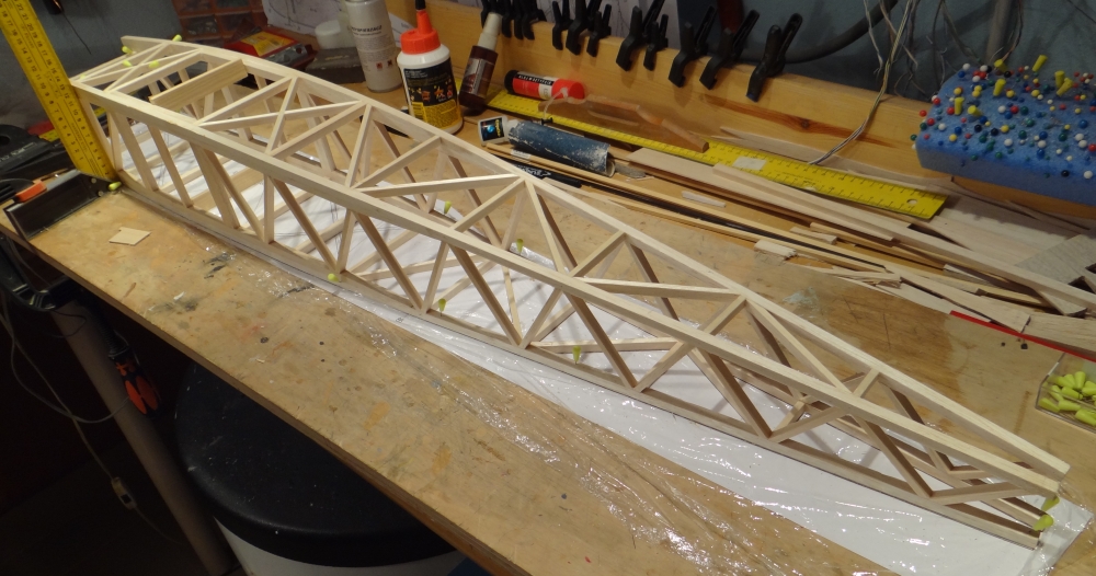

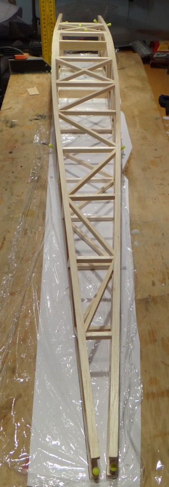

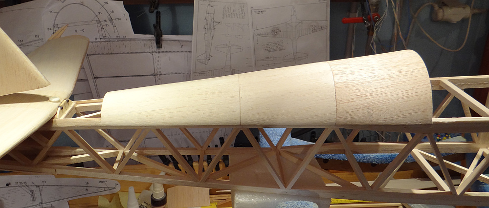

#20

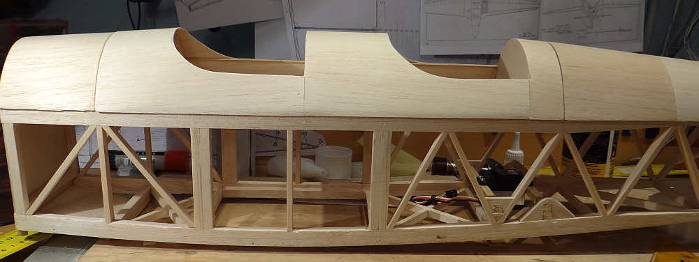

Super ,nareszcie kad³ub. ;)
Nie wiem czemu, ale bardzo lubiê robiæ takie kratownice. Oczywi¶cie ca³o¶æ bêdzie kryta bals±?
Dodane przez SlavikS dnia 31.10.2014 12:26
#21
Nie wiem czemu, ale ja te¿ ;)
A w³a¶nie nie bêdzie :) Balsa jest tylko na garbie i przedniej czê¶ci kad³uba zaraz przy os³onie silnika. Reszta jest oprofilowana listewkami i obci±gniêta tkanin±. Kupi³em ju¿ Koverall.

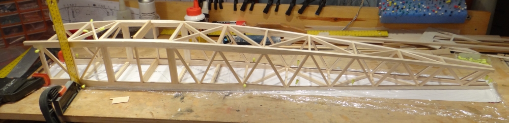

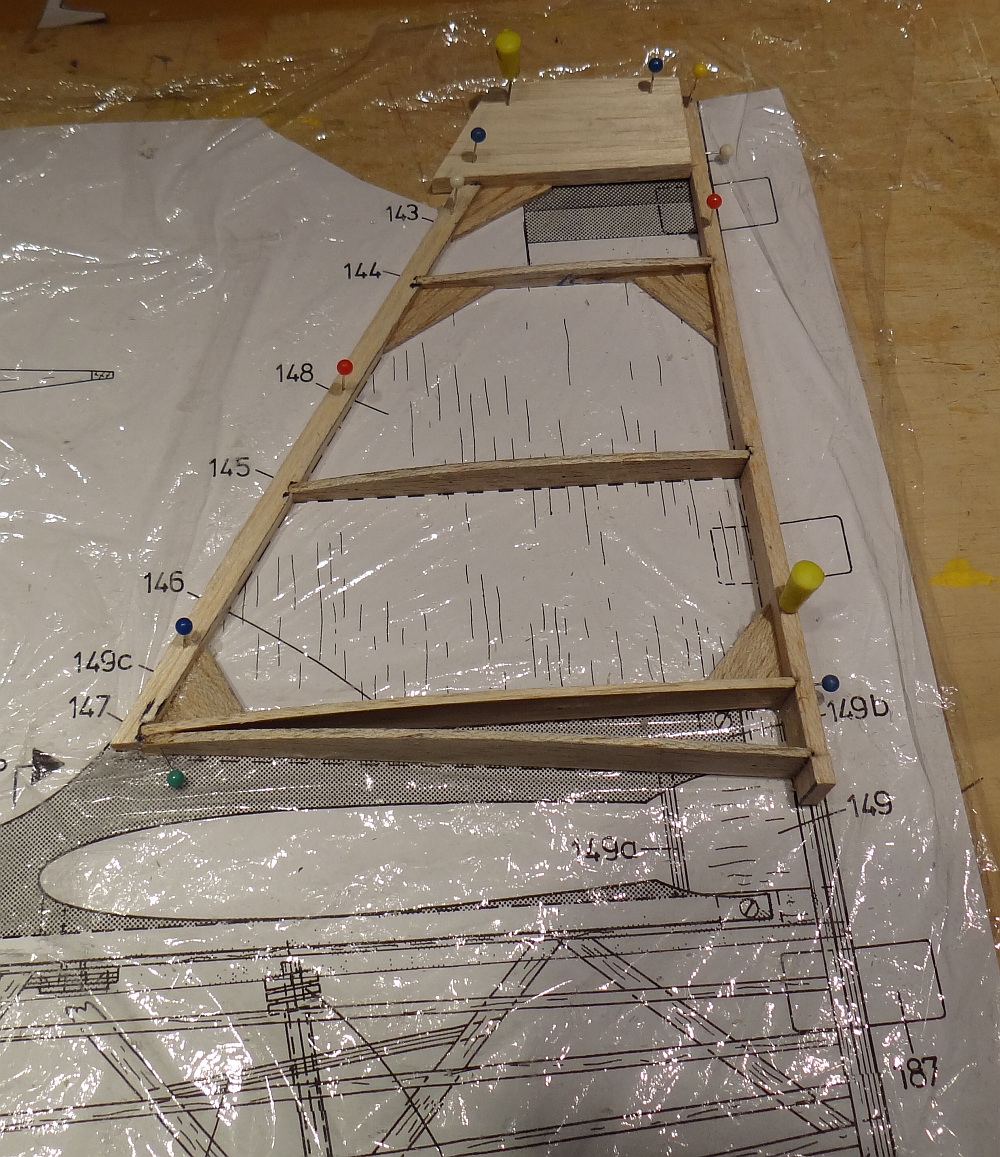

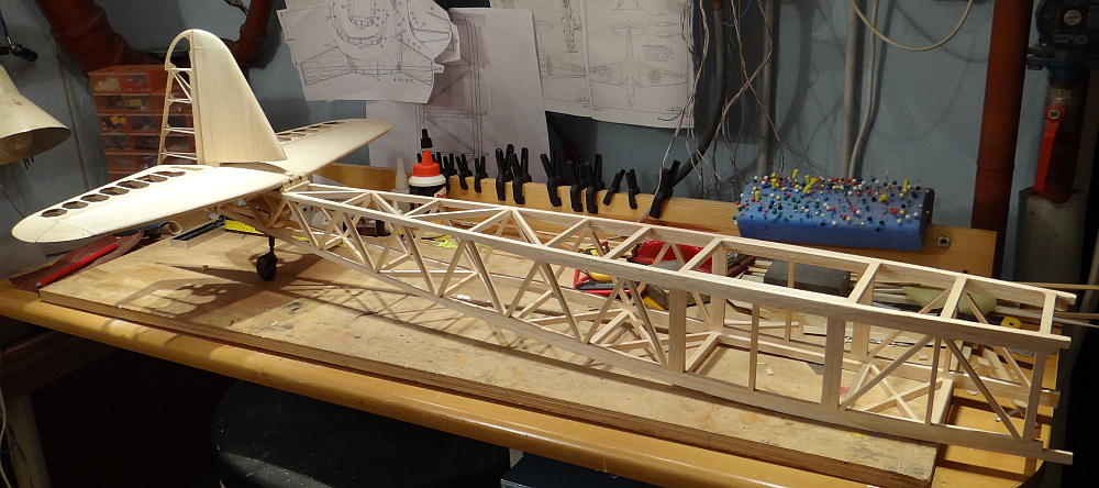

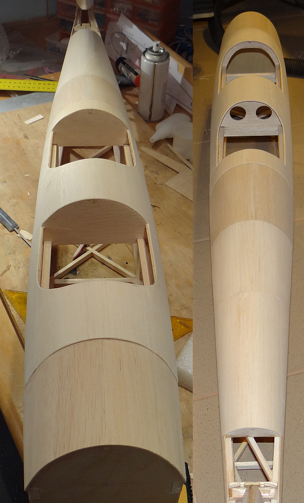

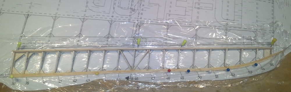

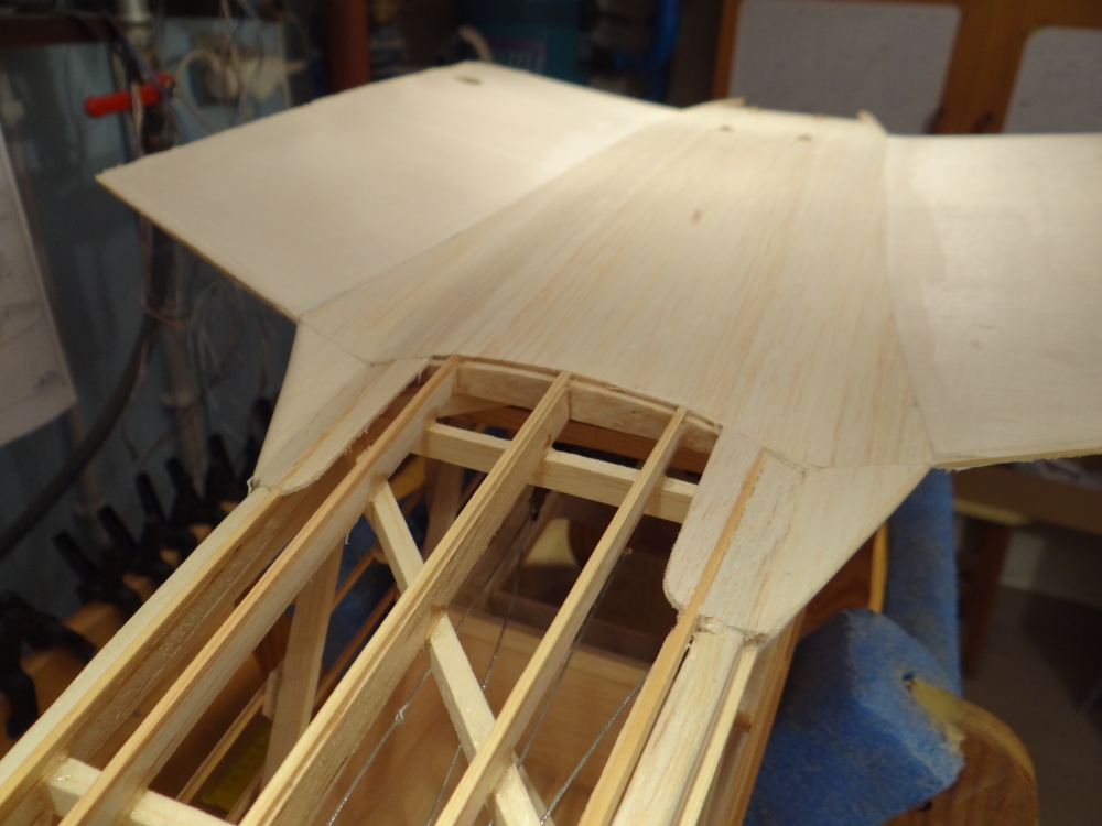

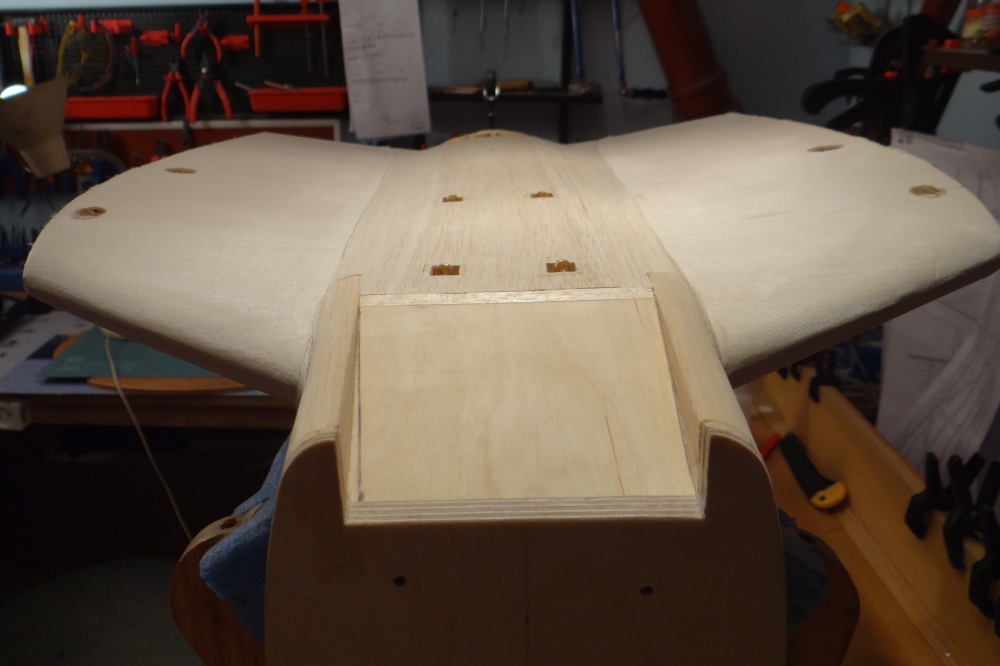

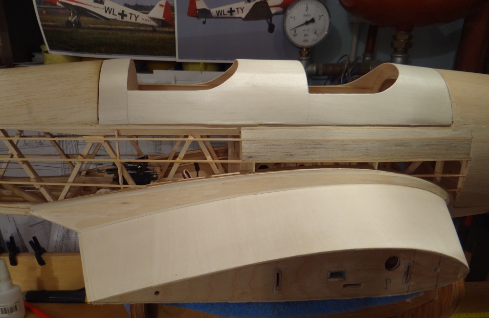

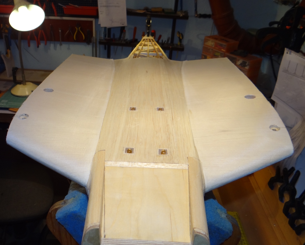

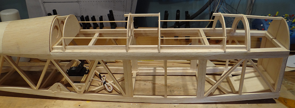

Dodane przez SlavikS dnia 05.11.2014 20:25
#22
Zacz±³em do kratownicy kad³uba dodawaæ kolejne elementy. Na fotkach efekt moich zmagañ z tylnym podwoziem.

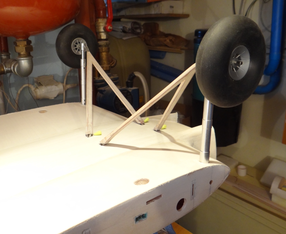

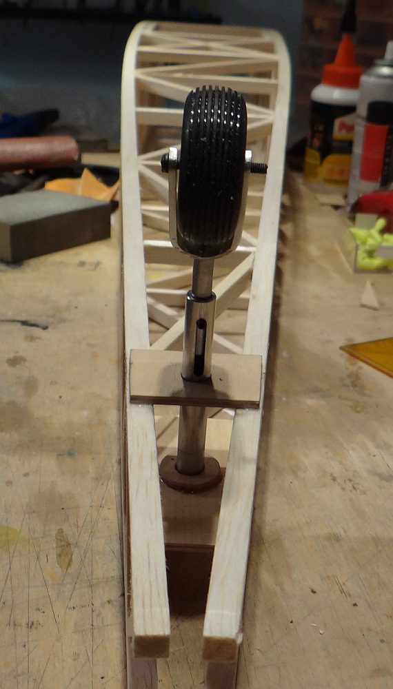

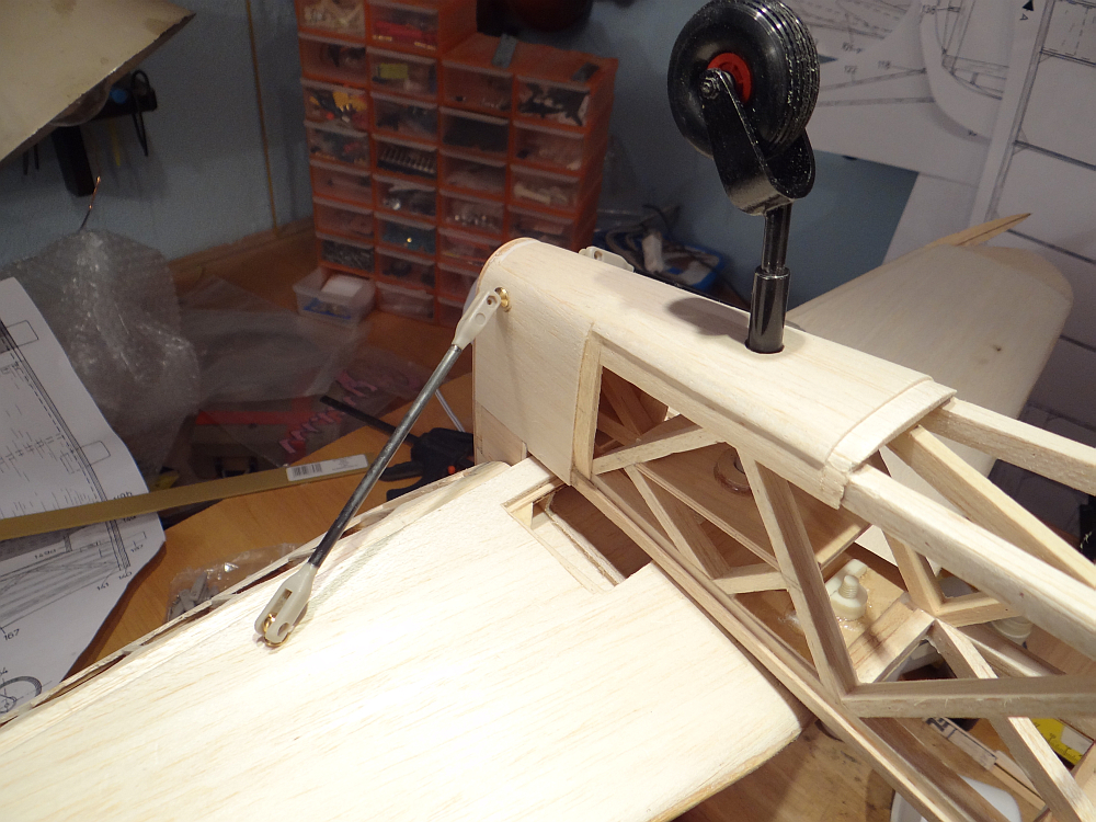

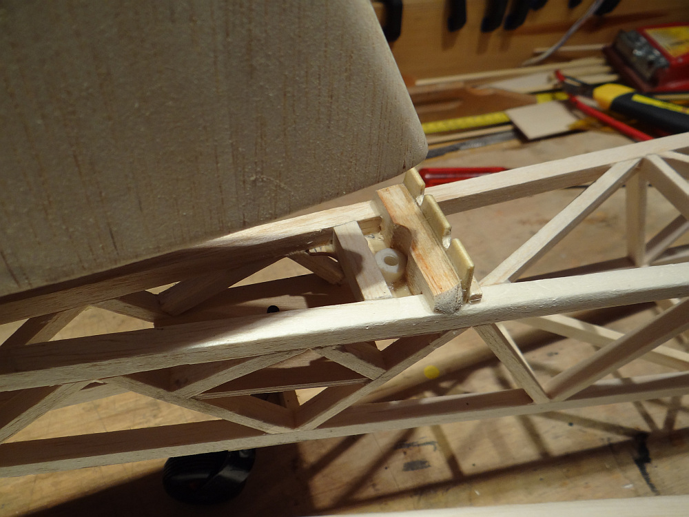

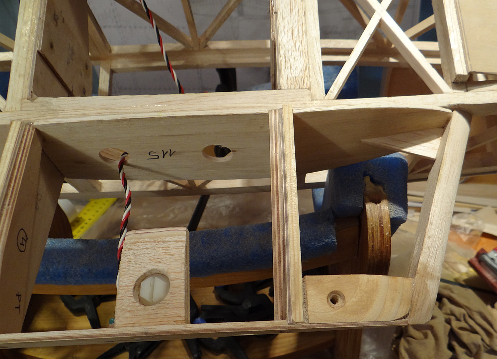

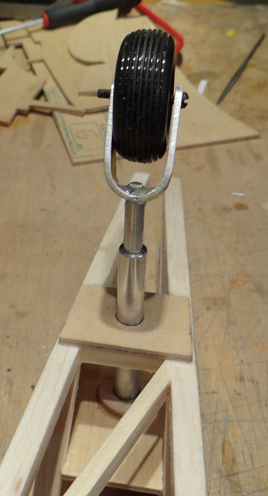

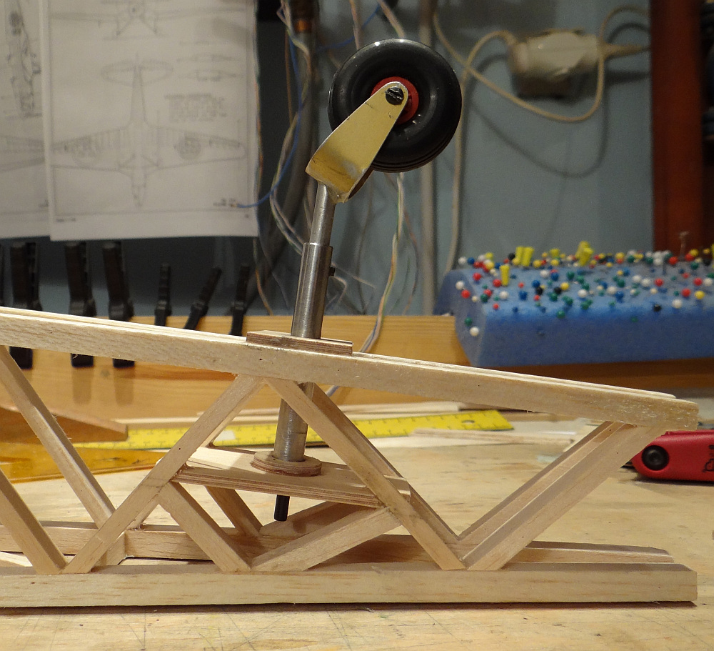

Orygina³ ma bardzo solidne amortyzowane podwozie zarówno z przodu jak i z ty³u. Po budowie ma³ego Motha w warsztacie zosta³ mi jeden duralowy amortyzator, który idealnie mi siê tu wpasowa³. Musia³em do niego dorobiæ jedynie widelec. Widelec wyci±³em z kawa³ka aluminiowego p³askownika, który zosta³ mi po odciêciu bagnetów na skrzyd³a i wygi±³em zawijaj±c na wiertle o odpowiedniej ¶rednicy. Okr±g³y prêt amortyzatora obrobi³em pilnikiem na kwadrat, a w widelcu odpowiednio wyci±³em kwadratowy otwór. Po z³o¿eniu do kupy amortyzatora i widelca zrobi³em zawleczkê ze stalowego drutu tak ¿eby zabezpieczyæ prêt amortyzatora przed wysuniêciem z widelca i ca³o¶æ zala³em ¿ywic± epoksydow±. Amortyzator opiera siê na platformie ze sklejki 3 mm. O¶ka, która przez ni± przechodzi (kawa³ek prêta wêglowego 4mm wklejony na ¿ywicê) bêdzie zabezpieczona przed wysuwaniem pier¶cieniem jaki siê stosuje na o¶kê podwozia.
rcplock.pl/images/_userfiles/9/Klemm35/50.jpg
rcplock.pl/images/_userfiles/9/Klemm35/51.jpg
rcplock.pl/images/_userfiles/9/Klemm35/52.jpg
Pozosta³o jeszcze dorobiæ d¼wignie do sterowania kolumn± widelca i tylne podwozie bêdzie gotowe. Sterowanie planujê przenie¶æ linkami stalowymi z ramienia serwa steru kierunku.

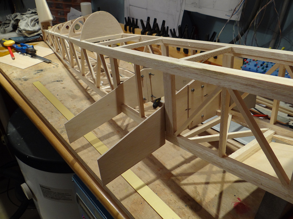

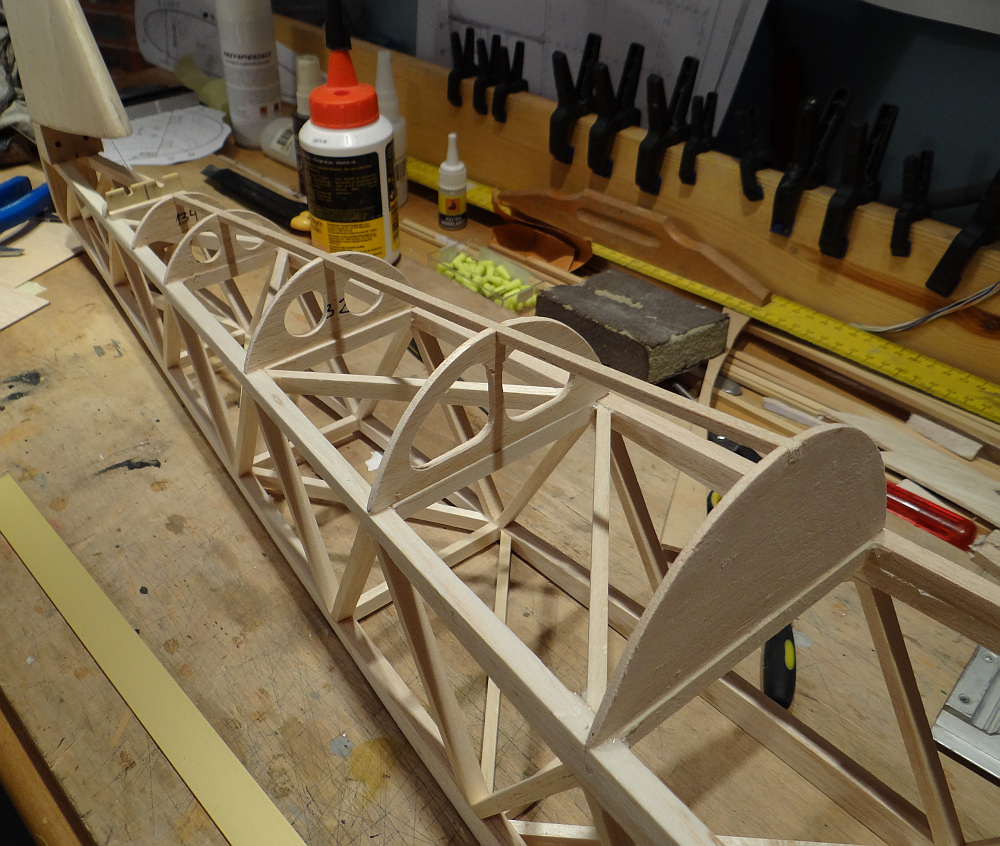

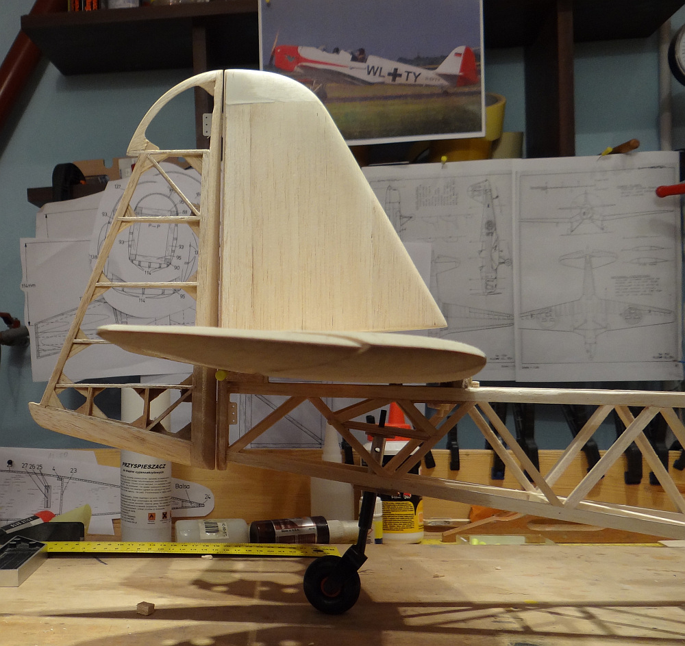

Prac konstrukcyjnych ci±g dalszy.

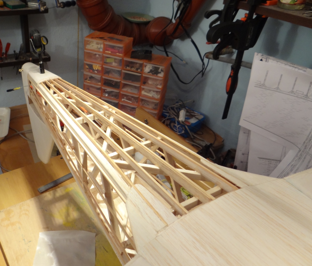

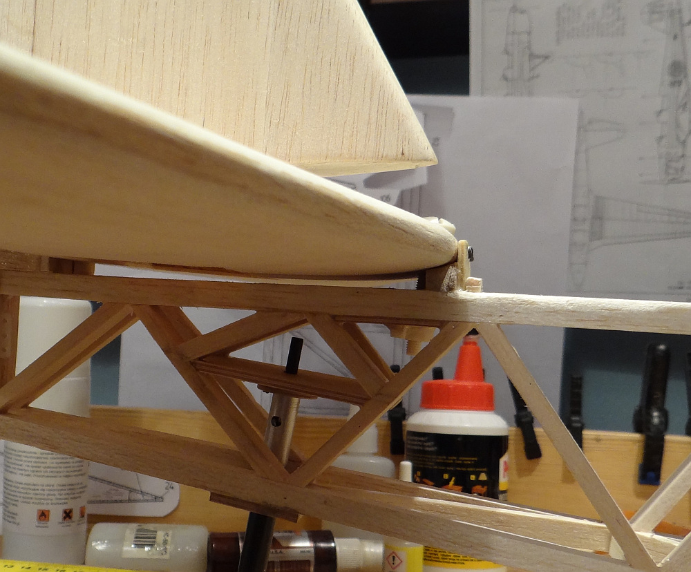

Na koñcu kratownicy powiesi³em ogonek. Statecznik poziomy jest demontowalny. Na zdjêciach poni¿ej widaæ ideê i rozwi±zanie konstrukcyjne, wiêc my¶lê, ¿e komentarz jest zbêdny.
rcplock.pl/images/_userfiles/9/Klemm35/57.jpg
rcplock.pl/images/_userfiles/9/Klemm35/53.jpg
rcplock.pl/images/_userfiles/9/Klemm35/54.jpg
rcplock.pl/images/_userfiles/9/Klemm35/59.jpg
rcplock.pl/images/_userfiles/9/Klemm35/58.jpg
rcplock.pl/images/_userfiles/9/Klemm35/60.jpg
rcplock.pl/images/_userfiles/9/Klemm35/61.jpg
rcplock.pl/images/_userfiles/9/Klemm35/55.jpg
rcplock.pl/images/_userfiles/9/Klemm35/56.jpg
Wstawi³em te¿ pierwsz± sklejkê firewalla - sklejka 3 mm.
rcplock.pl/images/_userfiles/9/Klemm35/62.jpg
Na dzi¶ to tyle. Czas oczywi¶cie liczê :)

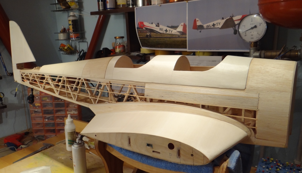

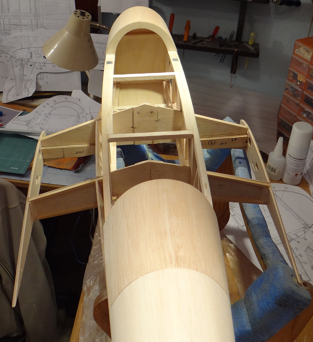

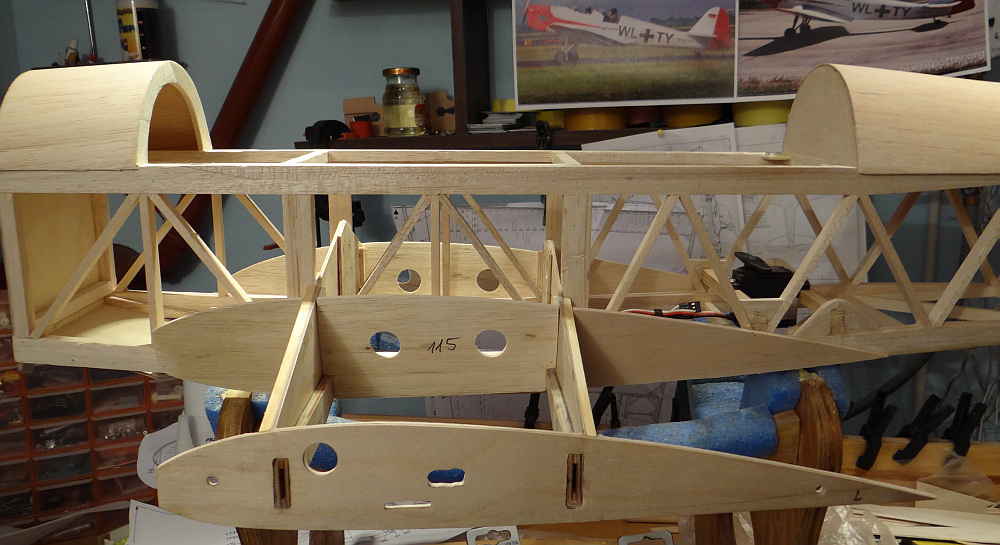

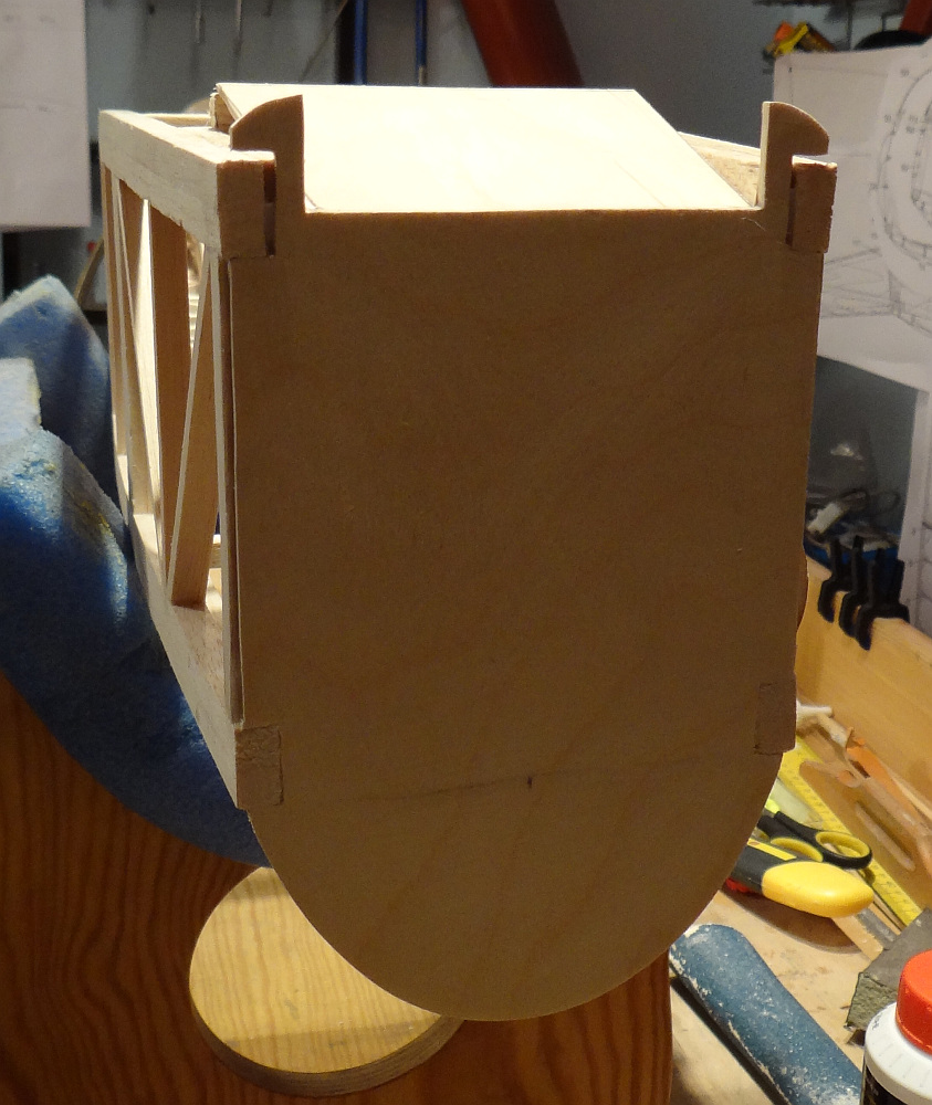

Prac ci±g dalszy. Przyby³y wrêgi garba na kad³ubie - balsa 3 mm.
rcplock.pl/images/_userfiles/9/Klemm35/63.jpg

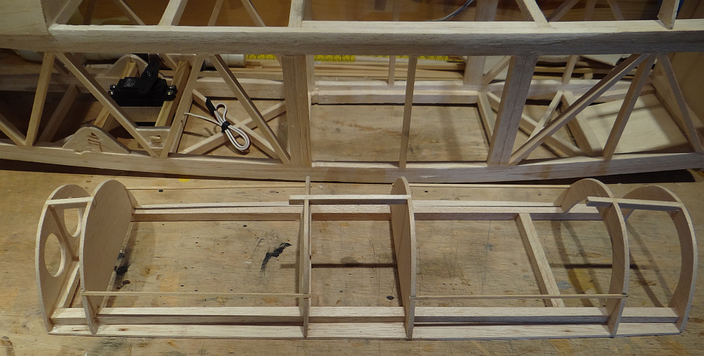

Wyci±³em te¿ i spasowa³em z kratownic± elementy no¶ne centrop³ata - sklejka 2 mm. Elementy s± rozciête i po³±czone ³±cznikiem ze sklejki 2 mm - na czas konstrukcji skrzyd³a na ¶ruby, a docelowo elementy bêd± klejone.
rcplock.pl/images/_userfiles/9/Klemm35/65.jpg
rcplock.pl/images/_userfiles/9/Klemm35/64.jpg
Dzi¶ uda³o mi siê okleiæ garb - fotka jak finalnie obrobiê balsê - teraz sobie schnie :)

Drobny weekendowy postêp w budowie - obrobione oprofilowanie garba. Trzeba by³o kleiæ w trzech kawa³kach ze wzglêdu na wypuk³o¶æ boków. Koñcówka ze statecznikami bêdzie oprofilowana laminatow± kszta³tk± - tak by³o w oryginale i to postaram siê w miarê mo¿liwo¶ci odwzorowaæ. Muszê kupiæ trochê stryroduru na formy.
rcplock.pl/images/_userfiles/9/Klemm35/67.jpg
Oprofilowa³em te¿ bals± koñcówkê kad³uba. Reszta, po finalnym oprofilowaniu listewkami, bêdzie kryta tkanin±.
Zacz±³em budowê zastrza³ów statecznika. Konstrukcjê widaæ dobrze na fotce - rurka wêglowa zakoñczona koñcówkami bowdena - wszystko sklejone na ¿ywicê. Zosta³o je oprofilowaæ bals±.
rcplock.pl/images/_userfiles/9/Klemm35/66.jpg

Oprofilowane zastrza³y statecznika:
rcplock.pl/images/_userfiles/9/Klemm35/68.jpg

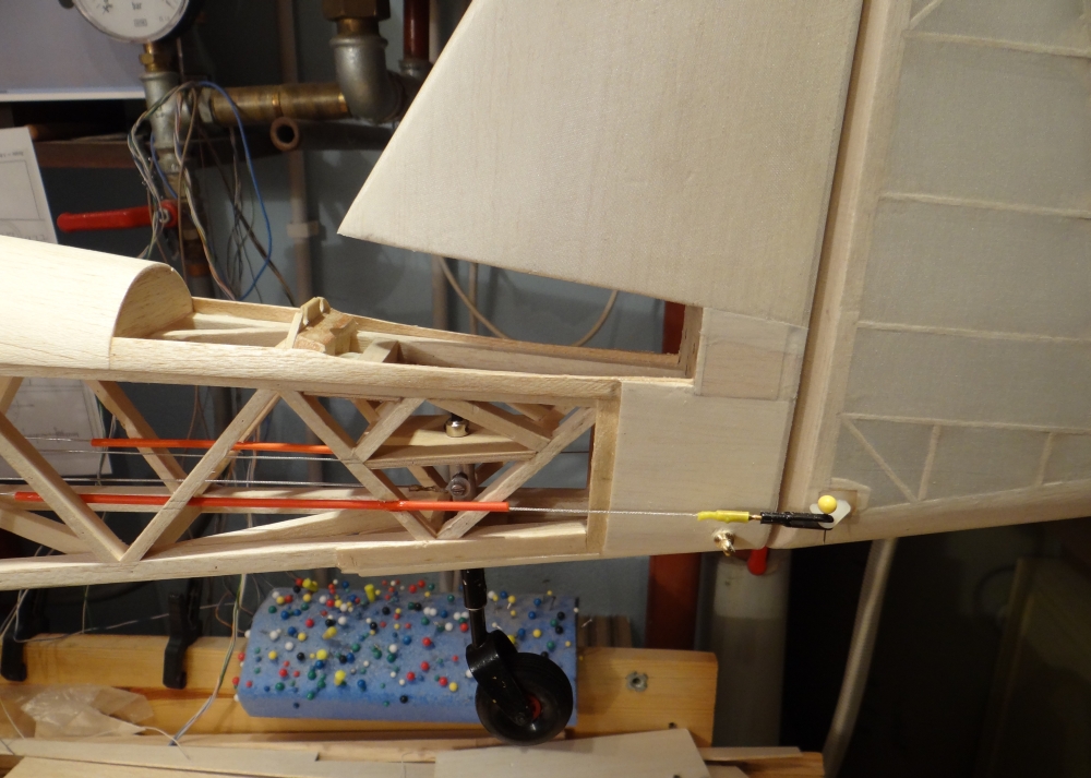

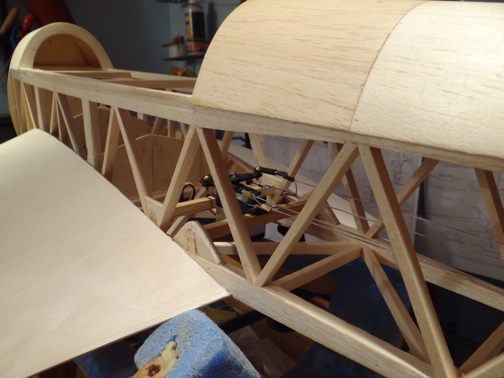

Wykombinowa³em te¿ mocowanie serwa steru kierunku. Poniewa¿ serwo bêdzie ci±gn±æ linki sterowania kó³ka ogonowego postanowi³em zastosowaæ mocne serwo z metalowymi trybami - TURNIGY AS-559MG.
rcplock.pl/images/_userfiles/9/Klemm35/69.jpg
rcplock.pl/images/_userfiles/9/Klemm35/70.jpg

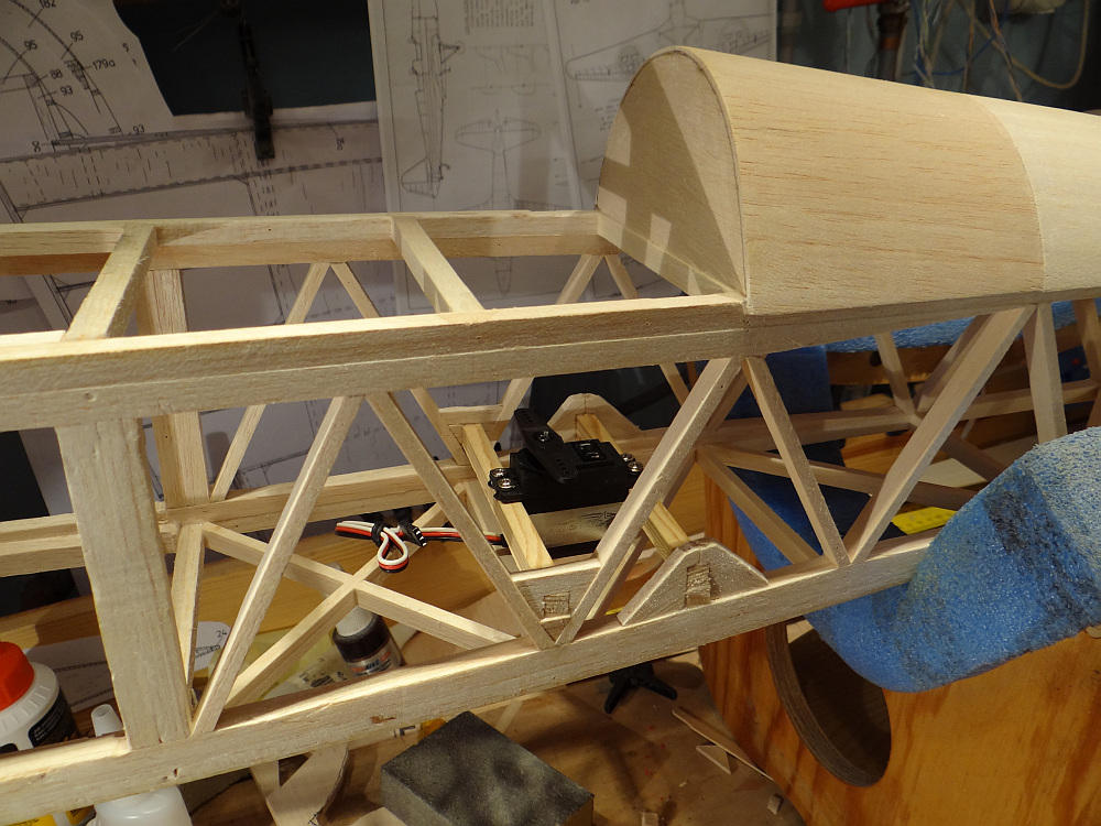

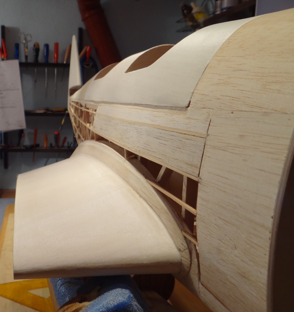

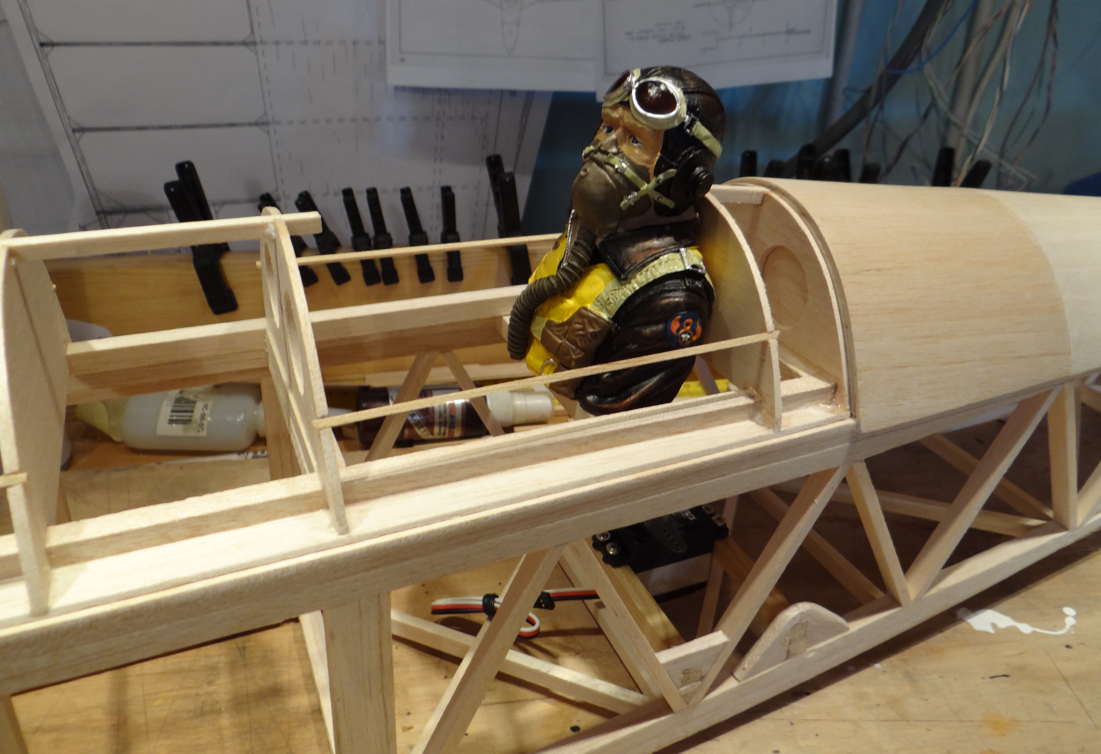

Uda³o mi siê jeszcze zrobiæ szkielet kabin pilotów - ca³a ta czê¶æ bêdzie zdejmowana (mocowana na magnesy), co zapewni wygodny dostêp do wnêtrza modelu.
rcplock.pl/images/_userfiles/9/Klemm35/71.jpg
rcplock.pl/images/_userfiles/9/Klemm35/72.jpg
Przymierzy³em pilota - pasuje :D
rcplock.pl/images/_userfiles/9/Klemm35/73.jpg
Teraz kabinka jest pokrywana bals± - fotka po wyschniêciu i obróbce. Kr±g³o¶ci kad³uba nie pozwalaj± przyspieszyæ - wymuszaj± krycie kawa³ek po kawa³ku.
Edytowane przez SlavikS dnia 18.09.2025 22:12

Kabinka i garb nosa modelu przykryty bals± 1,5 mm.
rcplock.pl/images/_userfiles/9/Klemm35/74.jpg
rcplock.pl/images/_userfiles/9/Klemm35/75.jpg

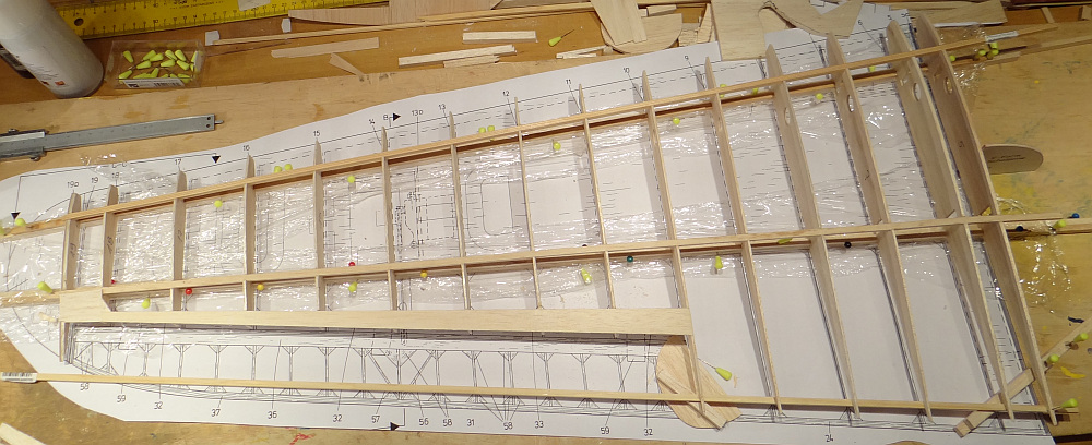

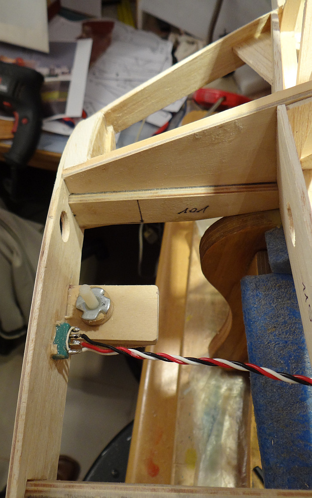

#31

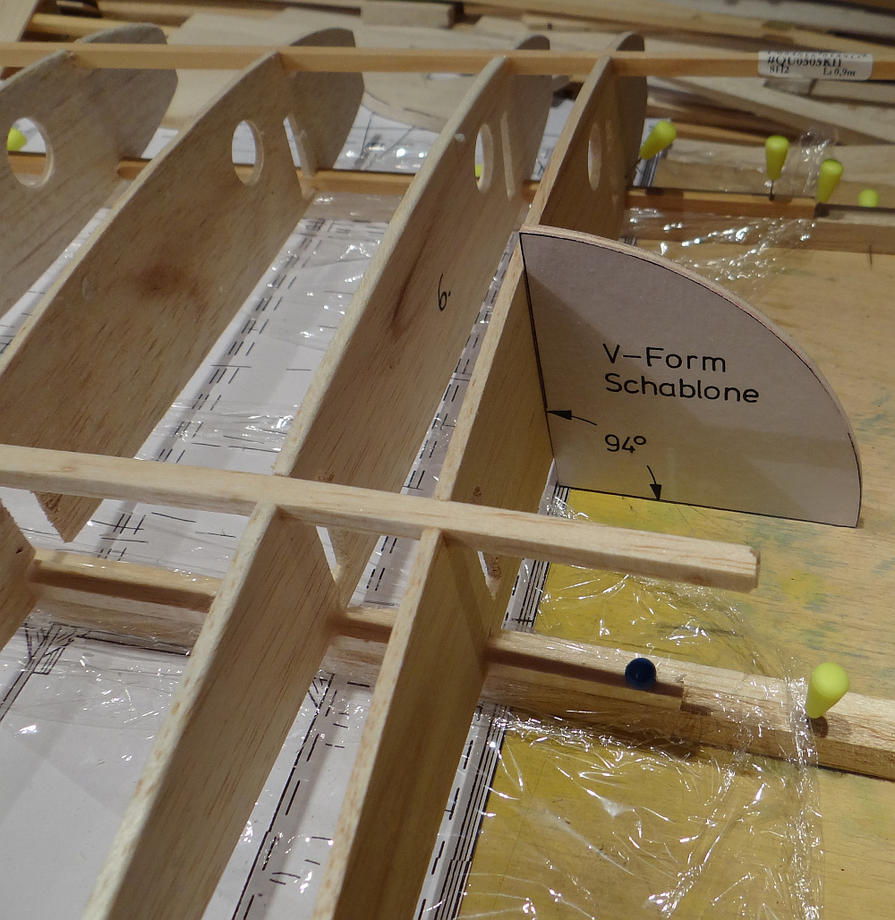

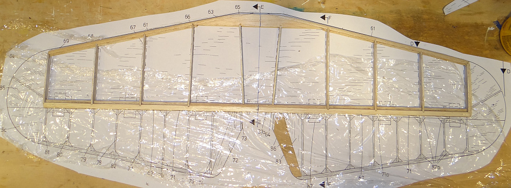

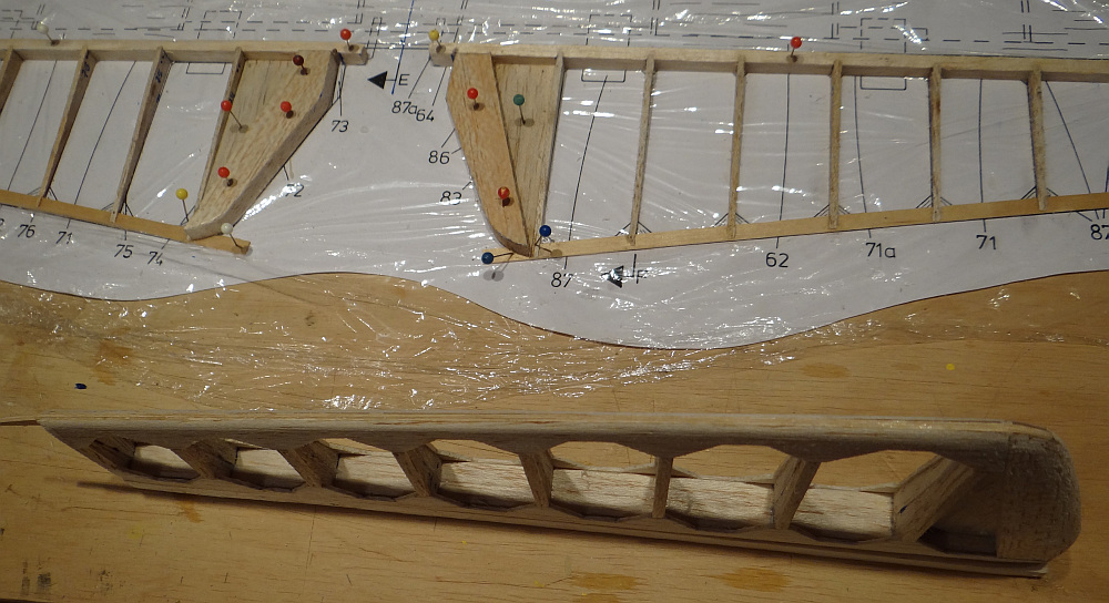

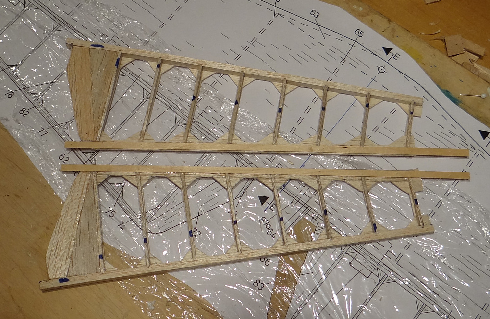

A u mnie wczoraj lewe skrzyde³ko posz³o na deskê. Zgodnie z adnotacj± na planie ¿ebra uk³adane s± na listwie 10x5 mm pod³o¿onej pod oba d¼wigary.
rcplock.pl/images/_userfiles/9/Klemm35/79.jpg
Pierwsze ¿ebro wklejone pod k±tem 94 stopnie - zgodnie z szablonem z planów (naklejonym i wyciêtym ze sklejki).
rcplock.pl/images/_userfiles/9/Klemm35/77.jpg
¯ebra z balsy 2 mm, pierwszy d¼wigar z listewek sosnowych 5x5 mm, drugi z listewek balsowych 5x5 mm.
rcplock.pl/images/_userfiles/9/Klemm35/78.jpg
rcplock.pl/images/_userfiles/9/Klemm35/76.jpg

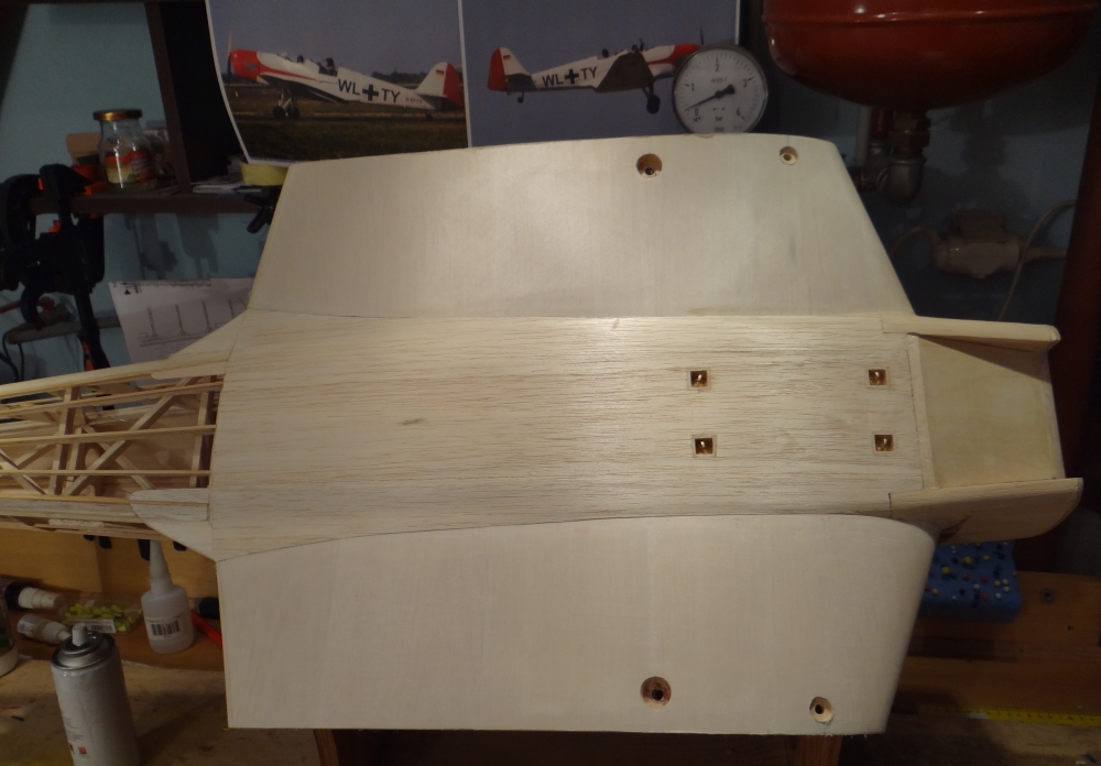

Spasowa³em i wklei³em te¿ magnesy kabinki. Niby ma³a rzecz, a zabra³a mi 3 godziny ;)

#32
Mocowanie kabinki tylko na magnesy, nie odleci od drgañ?
Pytam bo nie bardzo wiem jak zabezpieczyæ swoj±.
Dodane przez SlavikS dnia 08.12.2014 13:29
#33
Tak zak³adam. Magnesy trzymaj± do¶æ mocno, a kabinê muszê wyjmowaæ pionowo - inaczej nie wyjdzie. W Mothu os³ona silnika trzyma siê na magnesach w miejscu gdzie jest silny strumieñ za¶mig³owy i nie puszcza.

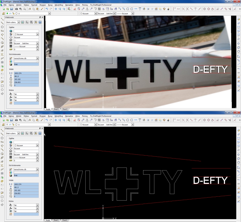

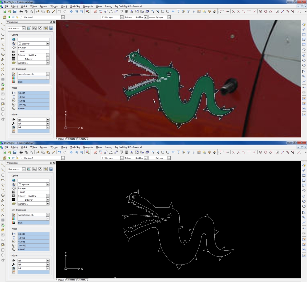

U mnie z deski zesz³a druga po³ówka skrzyd³a. Powoli dok³adam do konstrukcji skrzyde³ kolejne elementy typu listwa natarcia, sp³ywu ... Fotki jak bêdzie co pokazaæ. W miêdzyczasie na podk³adzie ze zdjêæ obrysowa³em sobie w CAD emblemat na maskê i litery kad³uba. W ten sposób bêdê mia³ dok³adne kszta³ty, wymiary i rozmieszczenie oznakowania - ¿eby nie by³o dyskusji, ¿e za ma³e, za du¿e i nie w tym miejscu ;)
rcplock.pl/images/_userfiles/9/Klemm35/Klemm_Emblemat_DS.jpg
rcplock.pl/images/_userfiles/9/Klemm35/Klemm_Litery_DS.jpg
Edytowane przez SlavikS dnia 18.09.2025 22:13

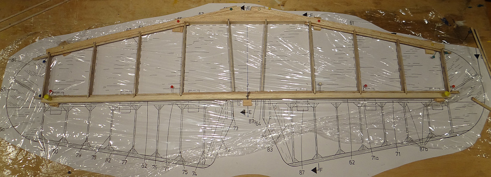

Po przemy¶leniu sprawy postanowi³em przed rozpoczêciem budowy centrop³ata dokoñczyæ obie po³ówki skrzyde³. Centrop³at bêdzie pasowany do gotowych p³atów. Prowadnice bagnetów zosta³y wklejone na ¿ywicê, a spód p³atów zosta³ przykryty bals± 1,5 mm. Wklei³em te¿ paski sklejki do zakotwiczenia p³atów w centrop³acie - bêd± przykrêcane na ¶ruby. Po wyprofilowaniu krawêdzi natarcia wklei³em skrajne sklejkowe ¿ebra i ko³ki pozycjonuj±ce z prêta wêglowego 4 mm. ¯ebra wymaga³y drobnych korekt w stosunku do pierwotnie wyciêtych z planów, a w zwi±zku z tym i skrajne ¿ebra centrop³ata wymaga³y korekty. Dorobi³em te¿ koñcówki p³ata. Na tê chwile wszystko zosta³o spasowane, wyrównane i poszpachlowane - p³aty gotowe do oklejenia.
rcplock.pl/images/_userfiles/9/Klemm35/82.jpg
rcplock.pl/images/_userfiles/9/Klemm35/83.jpg

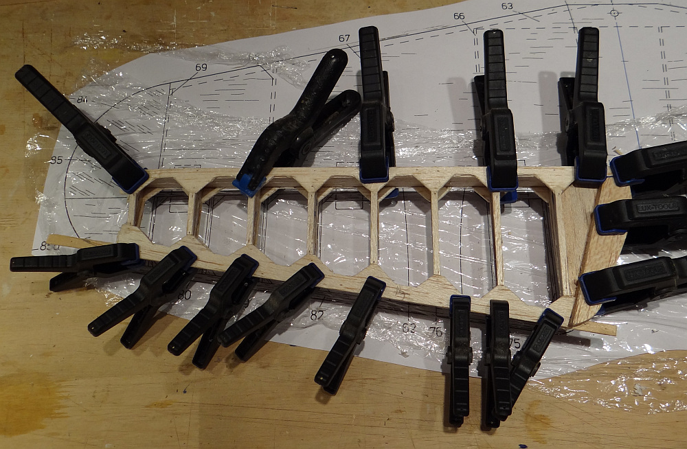

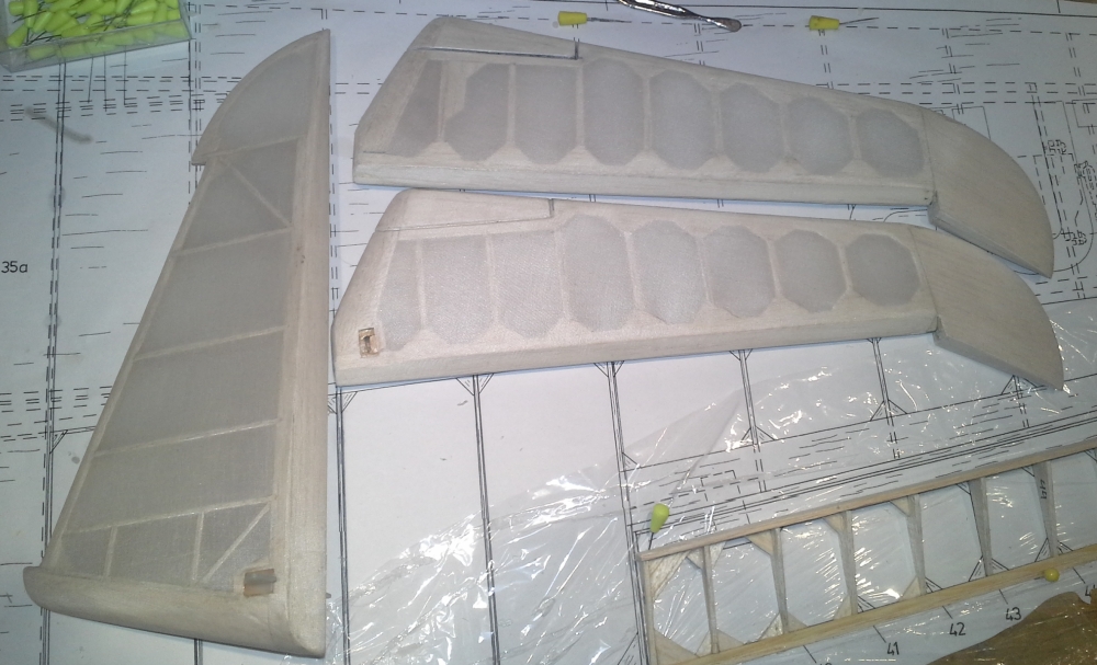

Zanim zabiorê siê do oklejania p³atów trzeba spasowaæ lotki. Pierwsza konstrukcja trafi³a na deskê. Strasznie pracoch³onne jest klejenie trójk±tnych wzmocnieñ widocznych na planach - jestem w trakcie ;)
rcplock.pl/images/_userfiles/9/Klemm35/85.jpg
W miêdzyczasie postanowi³em sprawdziæ jak pracuje siê z Koverallem. Przykry³em ster kierunku i wysoko¶ci. Wychodzi bardzo dobrze. Materia³ mi siê podoba - wygl±da na to, ¿e na d³u¿ej zago¶ci w moim warsztacie. Klejê na nitrocellon, wiêc jedyny minus pracy z Koverallem to "zapaszek". Za to powierzchnia bardzo mocna i odporna na przypadkowe uszkodzenia. £adnie siê naci±ga.
rcplock.pl/images/_userfiles/9/Klemm35/84.jpg

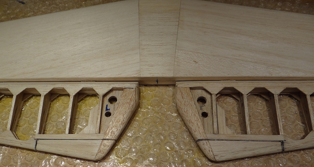

#41

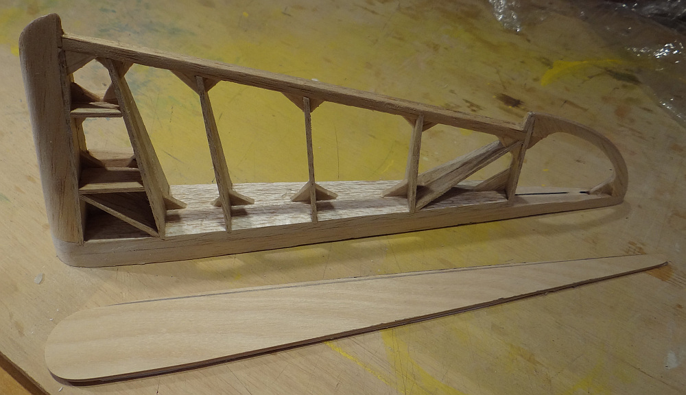

Kilka godzin pó¼niej ;) - Lotka na prawym skrzydle na miejscu. Lotka lewego skrzyd³a schnie na desce.
rcplock.pl/images/_userfiles/9/Klemm35/86.jpg
Dodane przez Andy dnia 03.03.2015 15:15
#42
No faktycznie - trochê tych k±towych wzmocnieñ to jest w tych lotkach - i to jeszcze kilka rozmiarów - gratulujê wytrwa³o¶ci ::

Przerobi³em kupione kiedy¶ plastikowe mocowanie do serw - obci±³em wystaj±cy element przewidziany do wyprowadzenia popychacza i podklei³em ca³o¶æ sklejk± 0,4mm. Orygina³ nie wygl±da³ makietowo. Z drutu 2,5 mm wygi±³em popychacze i nagwintowa³em na obu koñcach ¿eby nakrêciæ metalowe snapy. Po spasowaniu d³ugo¶ci skrêci³em ca³o¶æ na ¿ywicê.
rcplock.pl/images/_userfiles/9/Klemm35/87.jpg
Tak to wygl±da po w³o¿eniu na swoje miejsce. Mniej wiêcej tak to wygl±da te¿ w oryginale.
rcplock.pl/images/_userfiles/9/Klemm35/88.jpg

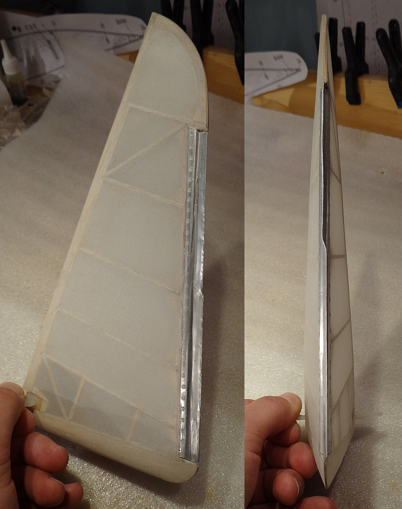

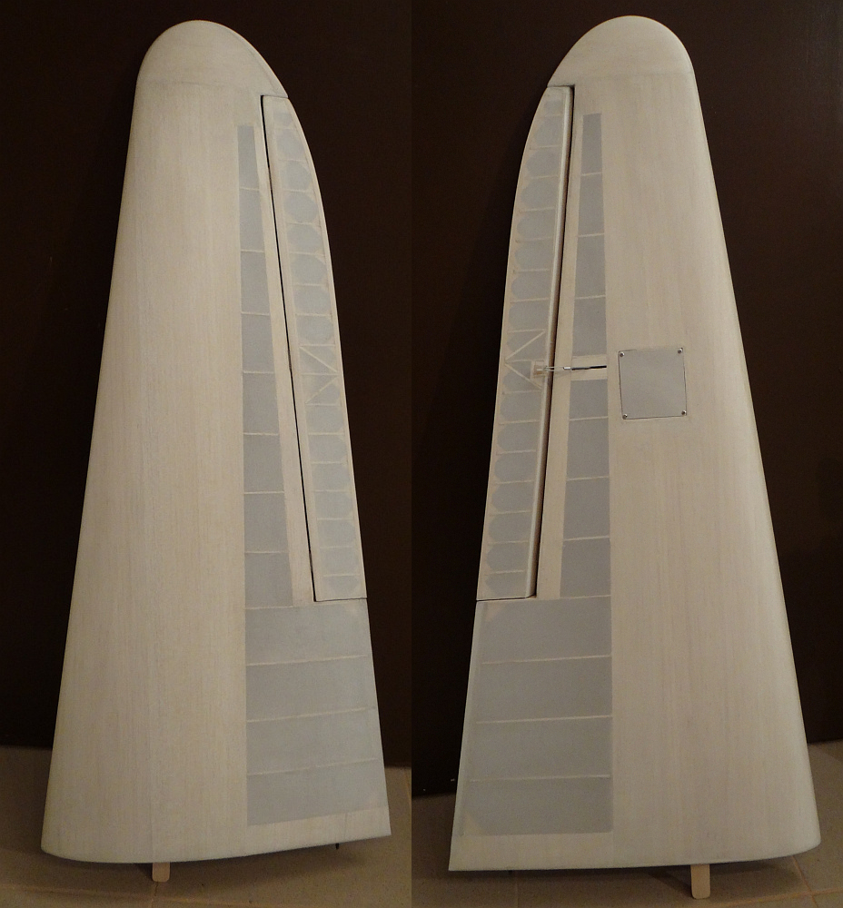

Widaæ te¿, ¿e skrzyd³o zosta³o oklejone w ca³o¶ci Koveralem na nitrocellon. Oklejanie zajê³o mi bite 5 godzin ale wysz³o extra. Na ¿ywicê wklei³em zawiasy i d¼wigniê lotek i zrobi³em przed³u¿acze do serw.
rcplock.pl/images/_userfiles/9/Klemm35/91.jpg
Przed³u¿acz zakoñczy³em wklejon± w skrzyd³o z³±czk±. Z drugiej strony dam z³±czkê mêsk± i przy sk³adaniu skrzyd³a bêdê mia³ automatem po³±czone kable do lotek.
rcplock.pl/images/_userfiles/9/Klemm35/90.jpg
Z ciekawo¶ci zwa¿y³em gotow± praw± po³ówkê p³ata - na tê chwilê 378g. Dojdzie jeszcze malowanie.

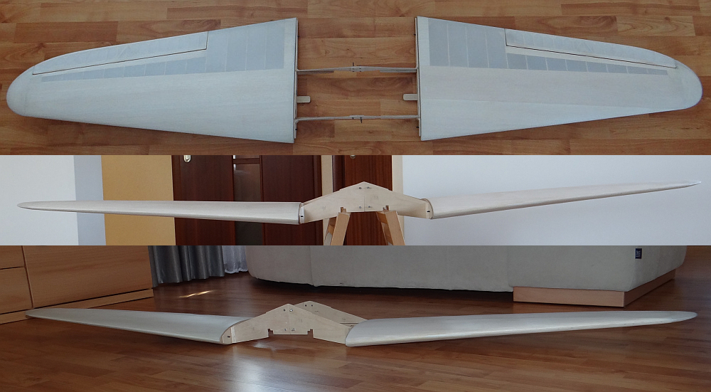

Ma³y update relacji.

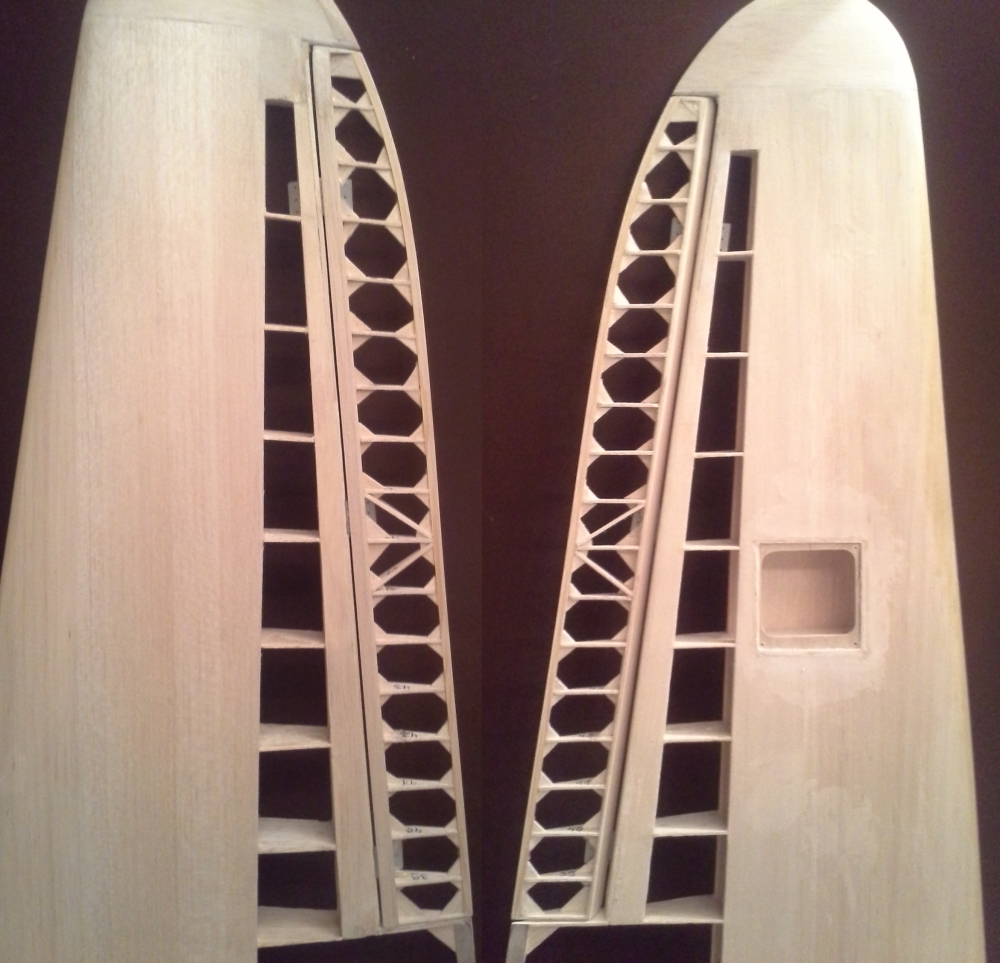

Dokoñczy³em drug± po³ówkê skrzyd³a. W zwi±zku z powy¿szym mog³em zabraæ siê za sk³adanie centrop³atu.
Co ja siê tego nie naprzymierza³em, ale jak mawia³ mój instruktor - "lepiej 10 razy sprawd¼, zanim raz utniesz" ;)
Grunt, ¿e skrzyde³ka w koñcu zawis³y na centrop³acie z odpowiednimi k±tami wzniosu.
rcplock.pl/images/_userfiles/9/Klemm35/92.jpg
rcplock.pl/images/_userfiles/9/Klemm35/93.jpg

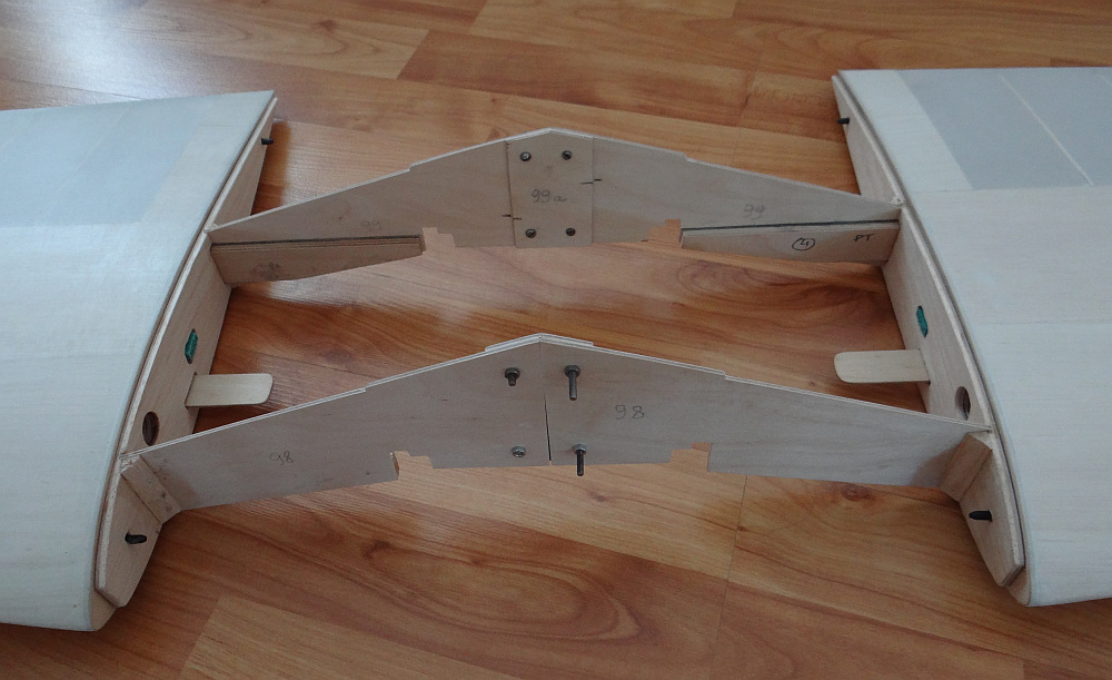

Po spasowaniu skrzyde³ek centrop³at zosta³ rozkrêcony i finalnie sklejony na ¿ywicê w kad³ubie. Potem przyklei³em go do kratownicy ustawiaj±c k±t zaklinowania p³ata zgodnie z planem. Jak podesch³o zacz±³em dodawaæ kolejne elementy. Wszystko widaæ na fotkach to siê nie bêdê rozpisywa³.
rcplock.pl/images/_userfiles/9/Klemm35/94.jpg
rcplock.pl/images/_userfiles/9/Klemm35/95.jpg
rcplock.pl/images/_userfiles/9/Klemm35/96.jpg
Oklei³em tez litespanem oba stateczniki i uzbroi³em finalnie statecznik poziomy (dwa serwa Hitec HS-81).
rcplock.pl/images/_userfiles/9/Klemm35/97.jpg
rcplock.pl/images/_userfiles/9/Klemm35/98.jpg
Prace nad centrop³atem trwaj±.

#48

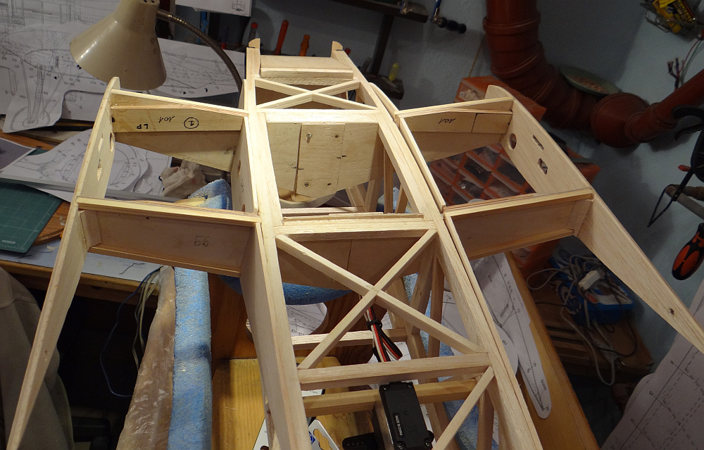

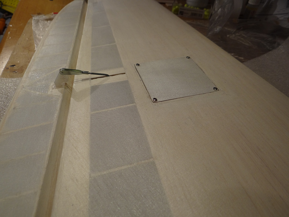

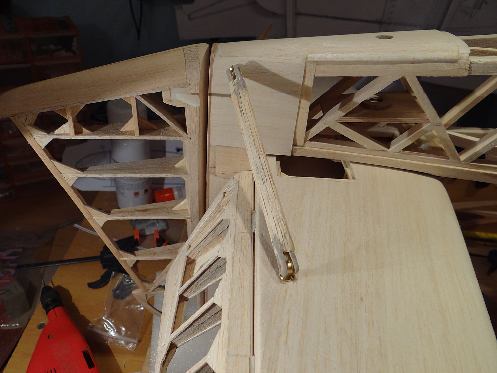

Do³o¿y³em kolejne elementy do centrop³ata - przed³u¿ki serw, sklejkowe podstawy pod golenie podwozia i mocowanie skrzyde³ w centrop³acie na plastikowe ¶ruby M6.
rcplock.pl/images/_userfiles/9/Klemm35/99.jpg
rcplock.pl/images/_userfiles/9/Klemm35/100.jpg
rcplock.pl/images/_userfiles/9/Klemm35/101.jpg
Teraz centrop³at jest kryty bals± 2 mm.
Edytowane przez SlavikS dnia 18.09.2025 22:14
Dodane przez SlavikS dnia 08.04.2015 15:21
#49

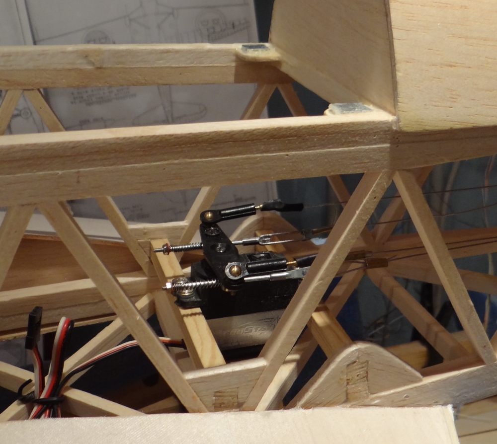

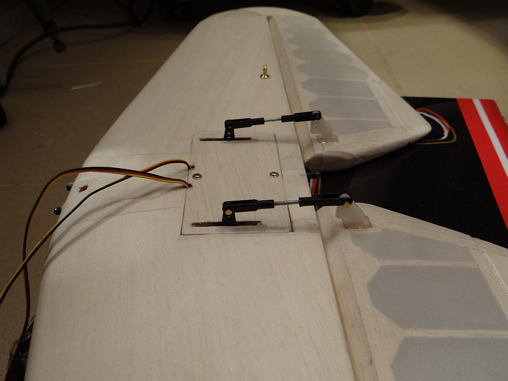

Przykry³em centrop³at bals± i oklei³em Koverallem. Zainstalowa³em te¿ napêd pull-pull do steru kierunku i kó³ka ogonowego.
rcplock.pl/images/_userfiles/9/Klemm35/102.jpg
rcplock.pl/images/_userfiles/9/Klemm35/103.jpg
rcplock.pl/images/_userfiles/9/Klemm35/104.jpg
Teraz na warsztacie oprofilowanie kad³uba - musi nabraæ trochê kr±g³o¶ci ;)

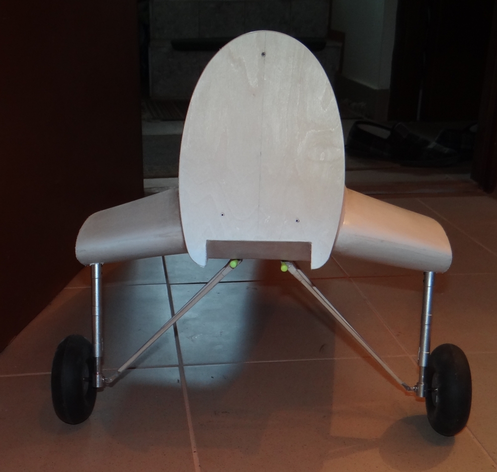

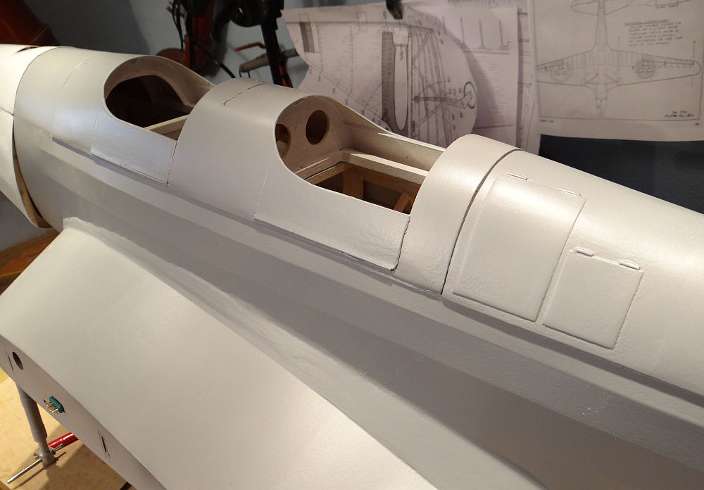

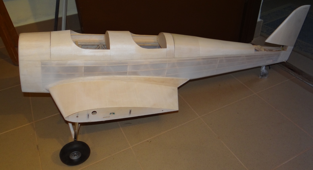

Pokry³em kad³ub Koverallem i postawi³em ptaszka na kó³kach. Trochê siê nakombinowa³em z zastrza³ami ¿eby dzia³a³a amortyzacja podwozia. G³ówne golenie zamontowane s± na sztywno. Jak siê uginaj± zastrza³ musi siê skracaæ - Pitagorasa nie oszukasz :)
rcplock.pl/images/_userfiles/9/Klemm35/113.jpg
rcplock.pl/images/_userfiles/9/Klemm35/114.jpg
rcplock.pl/images/_userfiles/9/Klemm35/115.jpg

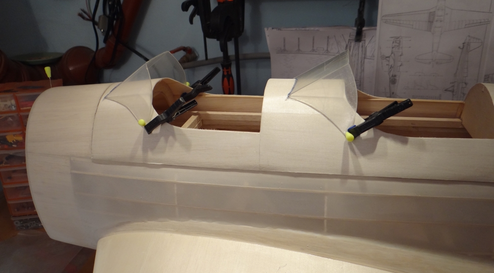

Wyci±³em te¿ z PCV i wstêpnie spasowa³em oszklenie kabiny.
rcplock.pl/images/_userfiles/9/Klemm35/117.jpg

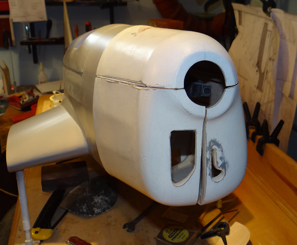

Kilka ostatnich dni intensywnie pracowa³em w warsztacie :)

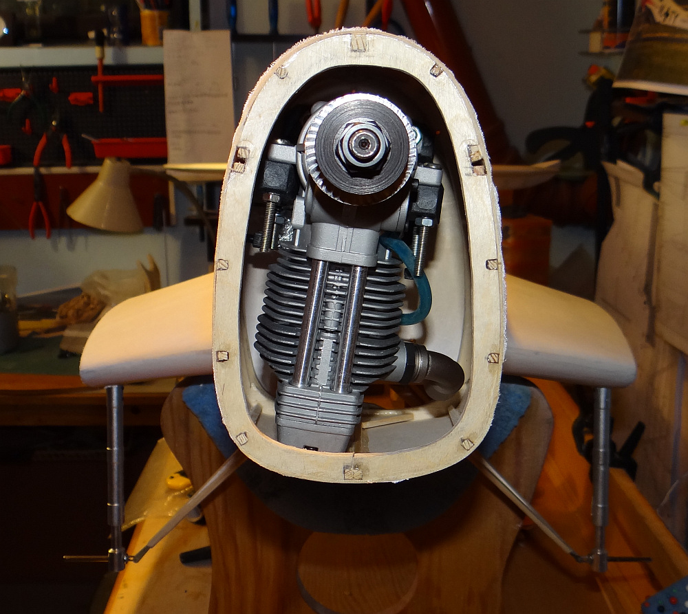

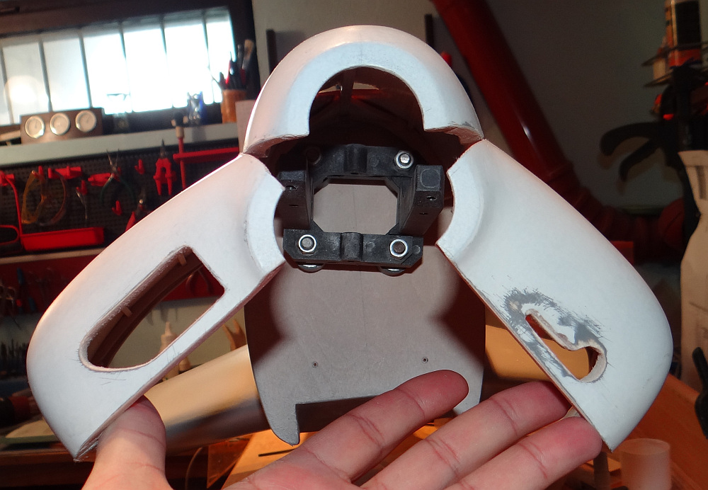

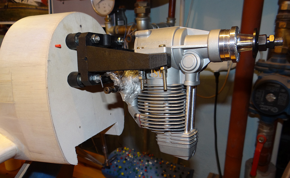

Wstêpnie zak³ada³em, ¿e zrobiê kopyto i wylaminujê maskê. Po przemy¶leniu sprawy postanowi³em zrobiæ maskê makietowo. W oryginale maska sk³ada siê z 3 czê¶ci, co znacznie u³atwia serwisowanie silnika. Stwierdzi³em, ¿e przy okazji wygl±du bêdzie i wygoda u¿ytkowania modelu i konserwacji silnika po ka¿dym locie bez odkrêcania ¶mig³a i zdejmowania maski.
img1.pictaero.com/2010/06/01/s/87134.jpg

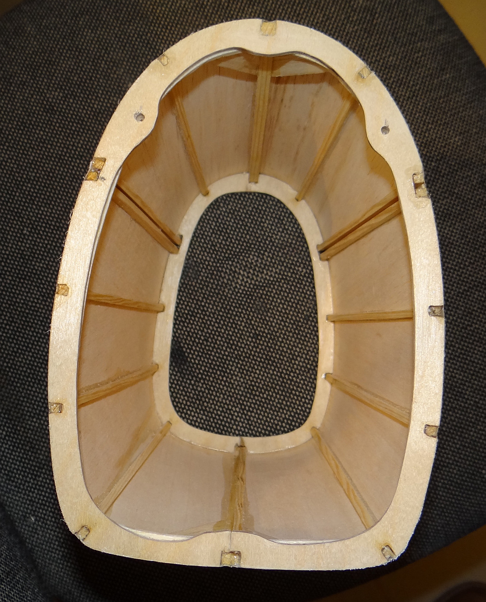

Na podstawie przekrojów z rzutu 3d wyci±³em przedni± wrêgê i zrobi³em konstrukcjê pod maskê metod± tradycyjn±.
rcplock.pl/images/_userfiles/9/Klemm35/118.jpg
rcplock.pl/images/_userfiles/9/Klemm35/121.jpg

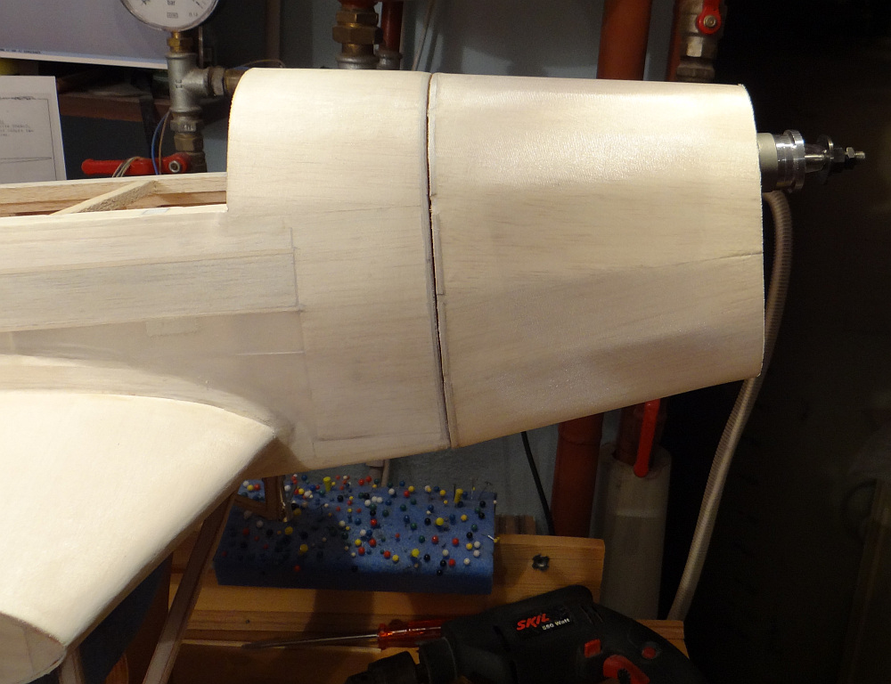

Potem wpasowa³em w to ³o¿e silnika i silnik - postanowi³em nie wymontowywaæ silnika z Motha i kupi³em czterotakt ASP-120. By³o trochê zabawy bo silnik wchodzi na styk, wiêc trzeba by³o precyzyjnie to wszystko ustawiæ. £o¿e zamontowane jest na gumowych amortyzatorach drgañ. Do tej konstrukcji dorobi³em nosek z balsy i ca³o¶æ zalaminowa³em 3 warstwami tkaniny.
rcplock.pl/images/_userfiles/9/Klemm35/119.jpg
rcplock.pl/images/_userfiles/9/Klemm35/120.jpg

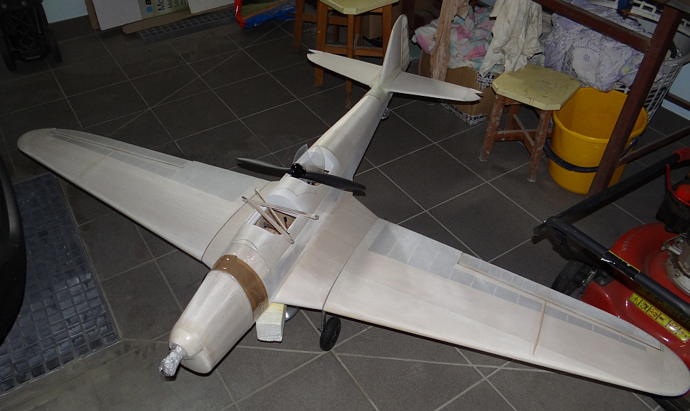

Przyszed³ czas na pierwsz± przymiarkê w ca³o¶ci ;) Przy okazji wsadzi³em ptaszka na wagê wypakowanego wszystkim (poza pakietem zasilania elektroniki) co tam jeszcze do niego ma wej¶æ.
Wynik mnie pozytywnie zaskoczy³ - 3860g. Nie mam zamiaru na³o¿yæ kilograma farby wiêc chyba bêdzie dobrze :D
rcplock.pl/images/_userfiles/9/Klemm35/122.jpg
rcplock.pl/images/_userfiles/9/Klemm35/123.jpg
Wszystkie czê¶ci zosta³y zagruntowane dwusk³adnikowym podk³adem wype³niaj±cym i wyszlifowane (dwa bite dni zesz³y mi na szlifowaniu), potem bia³y podk³ad, szlif i szary podk³ad na wierzch. Wysz³a fajna g³adka powierzchnia przygotowana pod kolor.

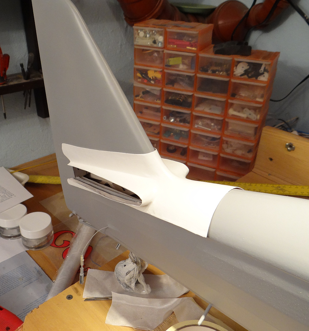

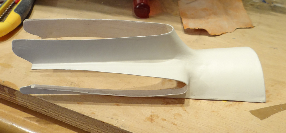

No to jeszcze kilka fotek aktualnego stanu:
Dorobi³em na gotowo oprofilowanie statecznika poziomego - laminat.
rcplock.pl/images/_userfiles/9/Klemm35/126.jpg
Na fotce nie przylega idealnie, ale jak siê przykrêci pasuje jak ula³.

No i przed malowaniem dorzuci³em kilka makietowych drobiazgów - drzwi do kabiny i luki baga¿owe i tak± ciekaw± konstrukcjê rurow± za kó³kiem ogonowym - to chyba do p³ozy na ¶nieg albo p³ywaka.
rcplock.pl/images/_userfiles/9/Klemm35/128.jpg
Teraz walczê z os³on± silnika.
rcplock.pl/images/_userfiles/9/Klemm35/124.jpg
rcplock.pl/images/_userfiles/9/Klemm35/125.jpg

No i jednostka napêdowa - ASP FS 120 (19,6 cm3) + ¶mig³o 15x6. Pod mask± jest do¶æ miejsca i po zastosowaniu kolanka 90 stopni t³umik w ca³o¶ci mie¶ci siê pod mask±. Maska dzielona zapinana na rz±d magnesów neodymowych odzyskanych ze spalonego silnika od esiaka.
rcplock.pl/images/_userfiles/9/Klemm35/142.jpg
