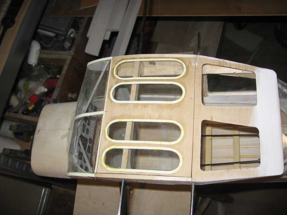

Przyby³a te¿ otwierana góra kabiny pilotów.
Prawdopodobnie szybki bêd± przyciemnione od wewn±trz, ¿eby nie by³o widaæ
sprê¿yny ³±cznika i d¿wigara.
rcplock.pl/robloz/L-19/38.jpg

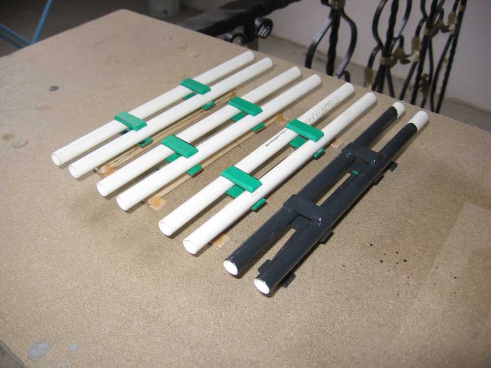

Wykona³em te¿ wyrzutnie rakiet do oznaczania celów.
rcplock.pl/robloz/L-19/44.jpg

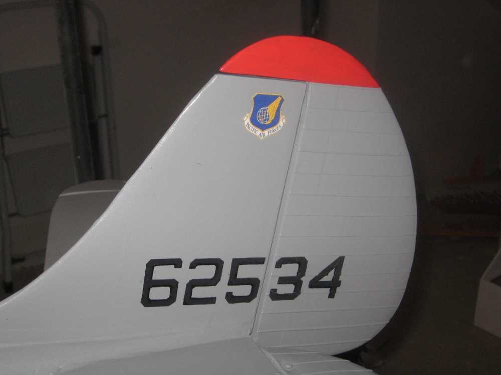

#55
Cessna otrzyma³a "uzbrojenie", jak nie poleci to chocia¿ pogryzie. :D
rcplock.pl/robloz/L-19/46.jpg
Poprawi³em (i pogrubi³em) cyferki na ogonie i doda³em god³o "Pacific Air Force"
rcplock.pl/robloz/L-19/47.jpg

Koniec, zosta³ wprawdzie do za³o¿enia jeszcze silnik, ale ca³e RC ju¿ jest i dzia³a.
Wykona³em nowe wyrzutnie rakiet. Stare wa¿y³y 150g, a nowe 56g.
rcplock.pl/robloz/L-19/50.jpg
rcplock.pl/robloz/L-19/51.jpg
rcplock.pl/robloz/L-19/52.jpg
