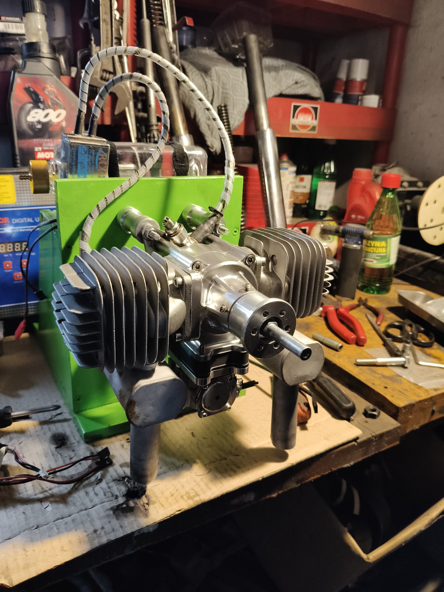

Niestety pracê przed domem zabieraj± du¿o czasu. Na szczê¶cie kilka rzeczy uda³o siê ogarn±æ. Ze skrzyde³ i sterów zosta³a zerwana stara folia , uda³o siê za³atwiæ pliki wektorowe najnowszego malowania ¿elaznych, dosz³o te¿ ¶mig³o i co najwa¿niejsze silnik boxer 120cc .póki co jest w czê¶ciach poniewa¿ czeka³em na now± obudowê skrzyni korbowej, z automatu zamówi³em te¿ nowe ¶wiece, ³o¿yska i zawór membranowy przed ga¼nik. Skonstruowa³em te¿ prowizoryczne stanowisko dla silnika ¿eby go dotrzeæ. Dotar³y te¿ lampki do o¶wietlenia

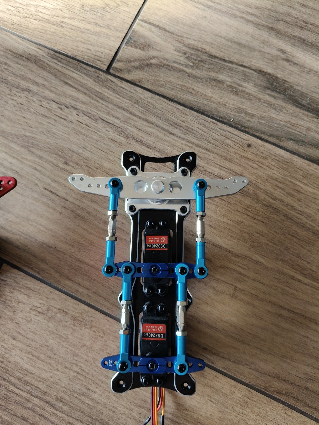

Powoli do przodu .rozebra³em w±tpliwej jako¶ci mocowanie serwa ogonowego. Tak jak pisali¶cie pod spodem by³o miejsce na dwa serwa pracuj±ce w tandemie. Dotar³o w³a¶nie ca³e mocowanie na takie serwa , czekam tylko na popychacze i d¼wignie i ca³y ten uk³ad powinien byæ gotowy , w miêdzy czasie zdjo³em folie ¿e steru kierunku. Zacz±³em te¿ spawaæ ramê która umo¿liwi mi obracanie kad³uba do szlifowania i malowania. ,niestety skoñczy³ siê gaz 🙄 z plusów... Dotar³ nowy zawór membranowy do ga¼nika tak¿e w weekend oddaje boxera do z³o¿enia.trzymajcie kciuki ¿eby odpali³

Ma³y update prac. Silnik wstêpnie z³o¿ony na nowych ³o¿yskach i uszczelkach. Niestety zap³on co¶ nie domaga i muszê zamówiæ nowa piastê ¶mig³a. Ale powoli do przodu Smile

Nareszcie jest porz±dny napêd do kierunku 2x40kg

Ma³a aktualizacja . Uda³o siê z³o¿yæ silnik i nawet odpala. Smile 26 kg ci±gu robi swoje . z kad³uba zosta³y usuniête wszystkie po³amane wrêgi i ,zrobione szablony i aktualnie nowe s± wypalane na laserze. W miêdzyczasie powstaje rama która znacznie u³atwi obróbkê kad³uba i przygotowanie go do lakierowania. Na pierwszym zdjêciu porównanie do 50cc boxera który bêdzie napêdza³ mx2 2,2m

Adrian fajny ten system od kierunku ale tylko fajny, moim skromnym zdaniem pod wzglêdem praktycznym to je¶li ci padnie jedno serwo to drugie nie ma szans pokonaæ pierwszego i pobór pr±du pali ci ca³± elektronikê
Ja stosuje przy wiêkszych samolotach ten system ale na jedno serwo tylko po to ¿eby wszystkie si³y dzia³a³y na mechanizm a nie na serwo co ? bo chyba o to w tym chodzi
A stosowanie dwóch serw mija siê z celem a tym bardziej ze je musisz zsynchronizowaæ ¿eby dzia³a³y identycznie wiec bêdzie ci potrzebny jeszcze programator do konkretnej marki serw co ?co ? I nie ma tu znaczenia czy to serwa za 40 z³ cz te¿ za 800 z³ wiêkszo¶æ dzia³a tak samo
Ale ¿eby nie by³o to tylko moja sugestia a ty zrobisz jak uwa¿asz
pozdrawiam krzysiek
Dodany dnia 17.05.2026 10:17
Postów: 666
Wiesz co albo u¿yje serw programowanych kavan. Albo porz±dnego powerboxa. Co do po³±czenia serw to gdzie¶ widzia³em system na linkach który sprawia ¿e w³a¶nie jedno serwo nie ci±gnie drugiego jak jest uszkodzone. I pewnie taki zastosuje. D¼wignie i jedno serwo bêdê mia³ w mx2 którego w³a¶nie buduje. Smile nied³ugo relacja
