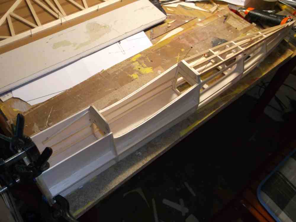

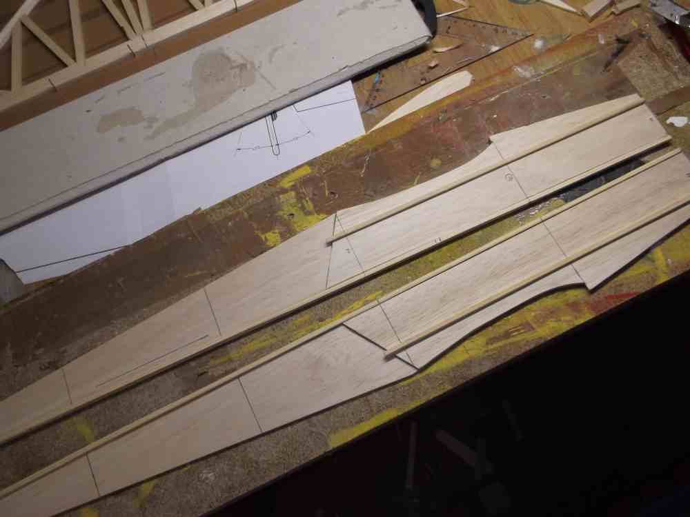

Na pierwszy ogieñ posz³y boki kad³uba
rcplock.pl/robloz/Jager/j1.jpg
Sklejone z poziom± pod³u¿nic± i kilkoma listewkami stworzy³y bardzo sztywn± skrzynkê.
rcplock.pl/robloz/Jager/j2.jpg
rcplock.pl/robloz/Jager/j4.jpg

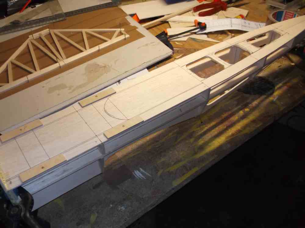

Teraz jeszcze trochê listewek i efekt dwóch dni budowy
rcplock.pl/robloz/Jager/j6.jpg
To co na fotce wa¿y 200g.

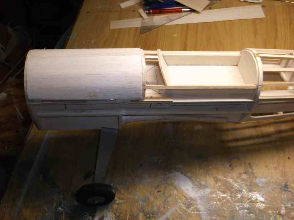

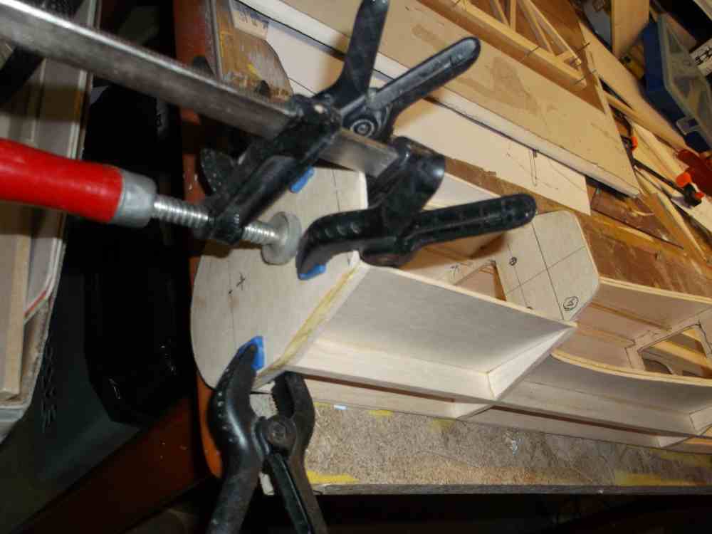

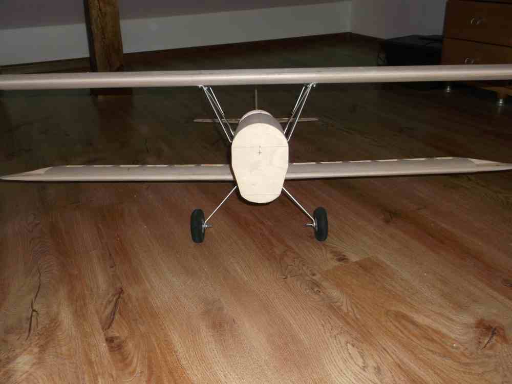

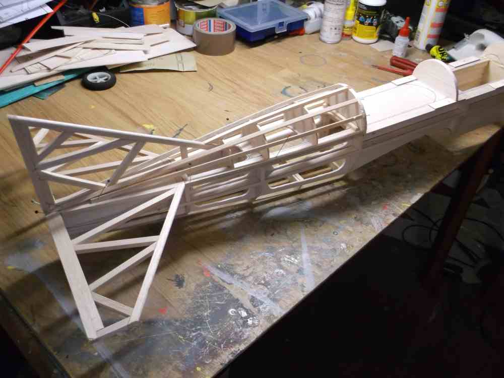

Dorobiona przednia czê¶æ kad³uba (bêdzie zdejmowana ) i wnêtrze kokpitu.
Zamontowa³em prowizorycznie podwozie. Konieczne do wykonania oprofilowania dolnej czê¶ci przodu.
rcplock.pl/robloz/Jager/j7.jpg

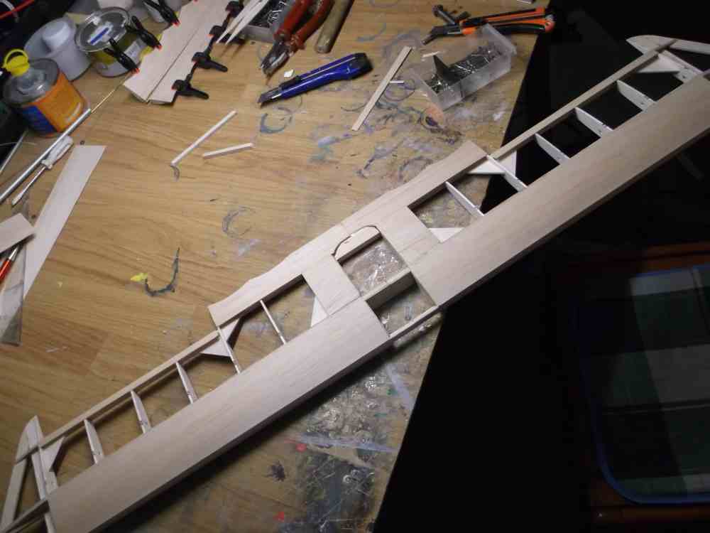

Jest te¿ prawie wykonane dolne skrzyde³ko
rcplock.pl/robloz/Jager/j8.jpg
I ogólna przymiarka
rcplock.pl/robloz/Jager/j9.jpg
Waga na dzisiaj 520g.

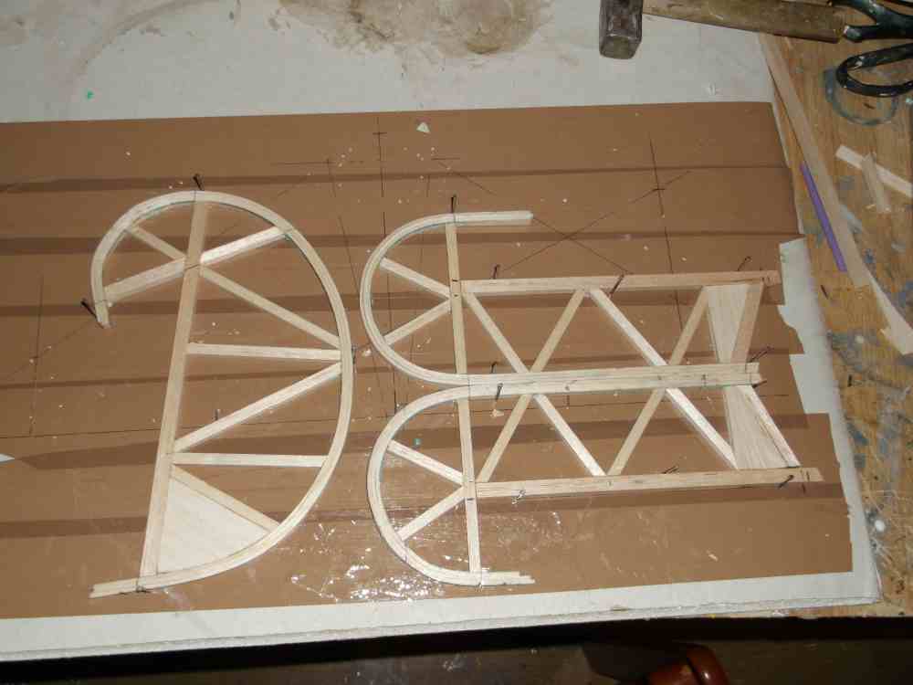

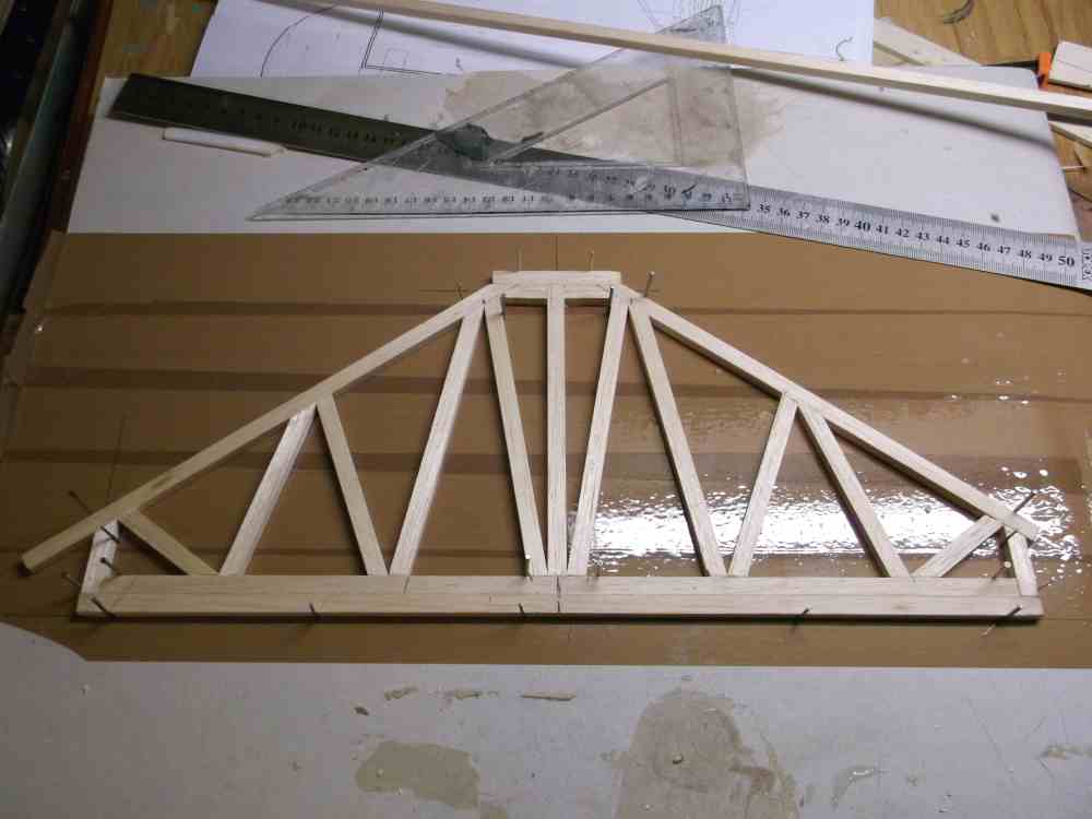

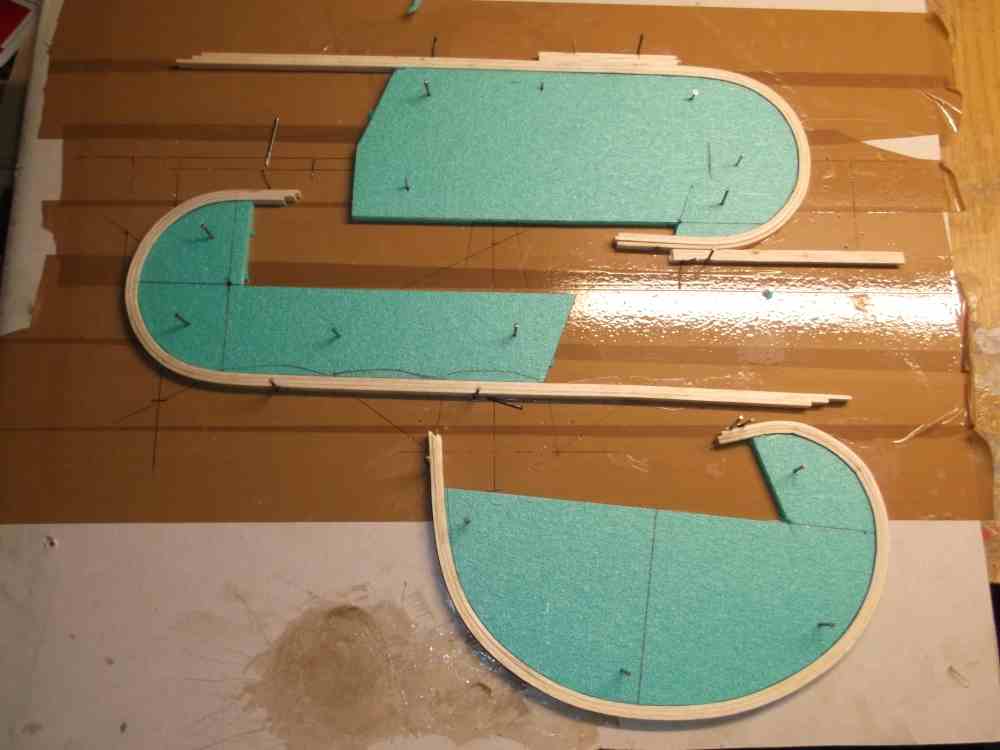

Czas na stateczniki, Namoczone paski balsy zosta³y wygiête i sklejone na depronowych szablonach.
rcplock.pl/robloz/Jager/j10.jpg
Po wyschniêciu kleju kszta³tki zosta³y zdjête z szablonów.
Nastêpnie zgodnie z wymiarami doklejona reszta.
rcplock.pl/robloz/Jager/j11.jpg
Teraz jeszcze oszlifowaæ.

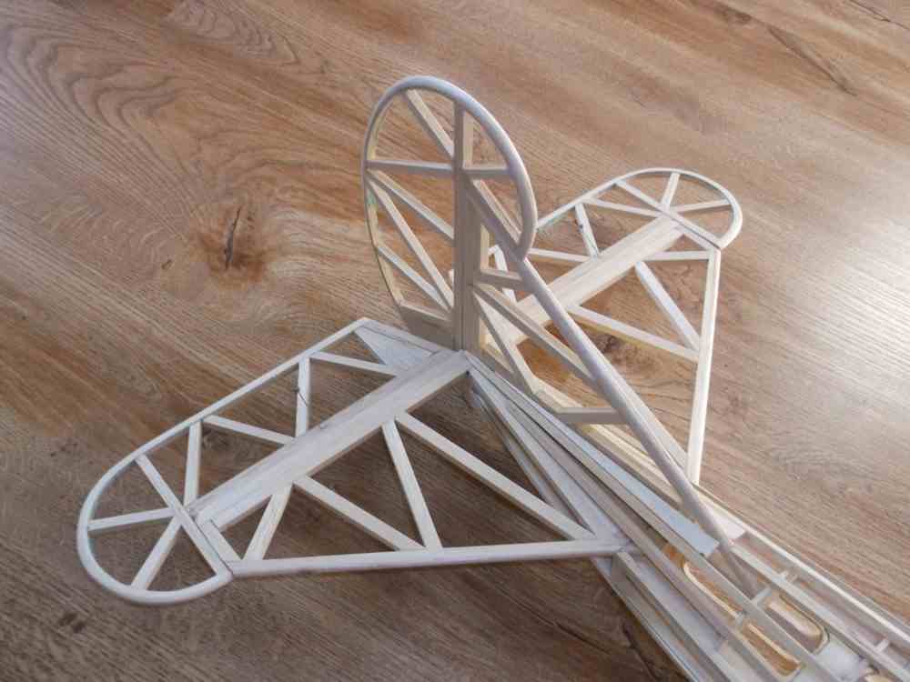

Ogonek gotowy
rcplock.pl/robloz/Jager/j12.jpg

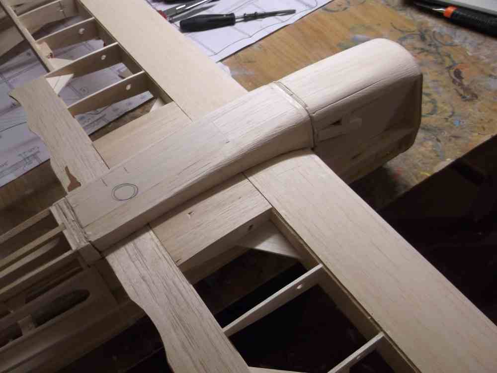

Prac ci±g dalszy.
Wykonane zosta³o oprofilowanie przodu kad³uba i czê¶ci podskrzyd³owej.
rcplock.pl/robloz/Jager/j13.jpg
Ta czê¶æ bêdzie odejmowana razem ze skrzyd³em.
W niej te¿ bêdzie schowane serwo lotek.
rcplock.pl/robloz/Jager/j14.jpg

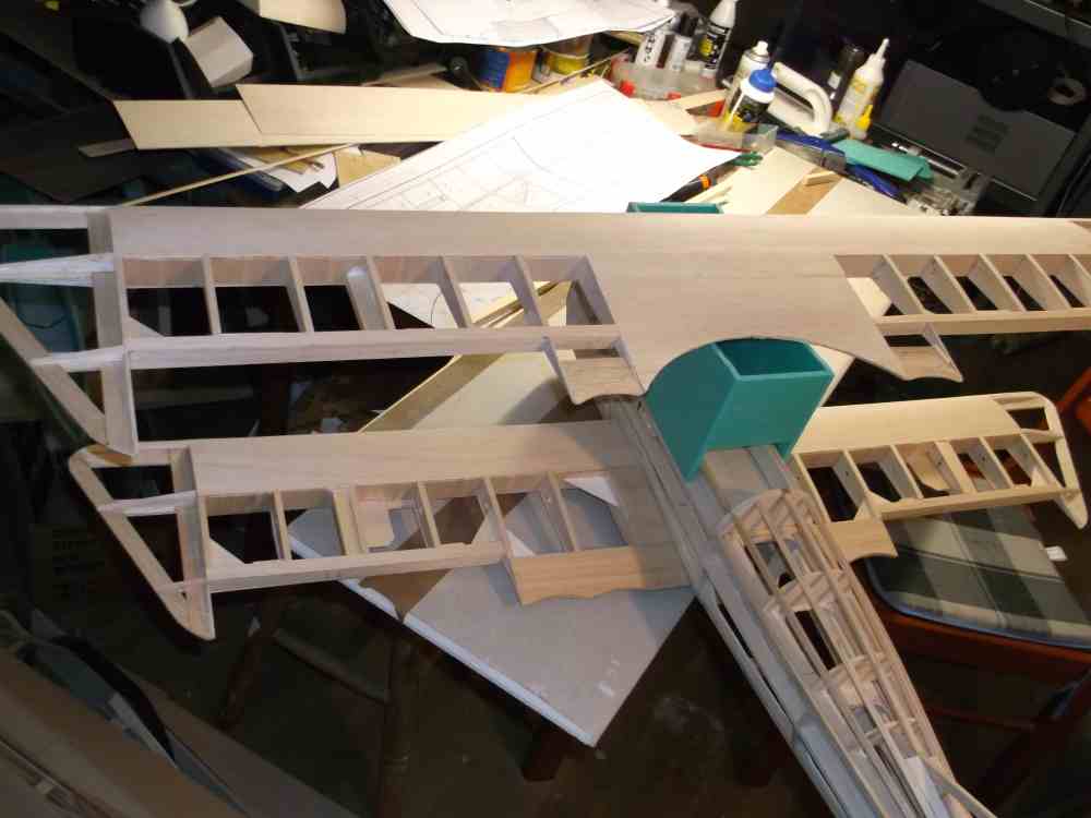

Ruszy³y te¿ prace nad górnym p³atem.
Jest trochê ³atwiej bo brak wzniosu i mo¿na je wykonaæ w ca³o¶ci.
rcplock.pl/robloz/Jager/j15.jpg

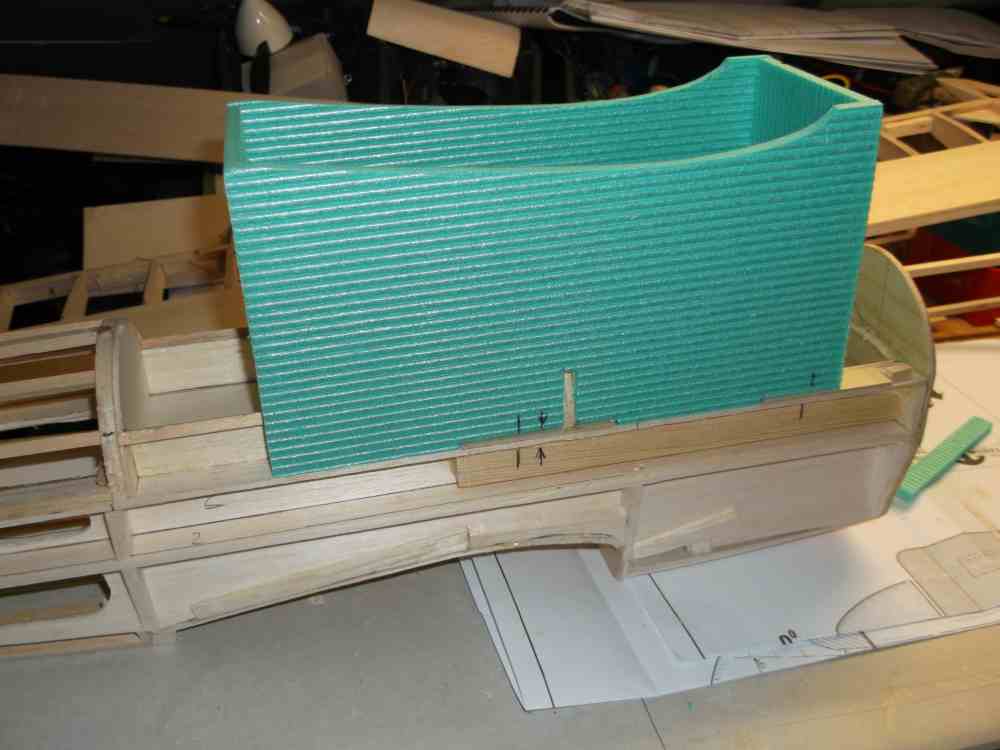

Ab zachowaæ odpowiednie k±ty przy wykonaniu podpór z depronu wykona³em szablon
rcplock.pl/robloz/Jager/j16.jpg
I przymiarka górnego p³ata
rcplock.pl/robloz/Jager/j17.jpg

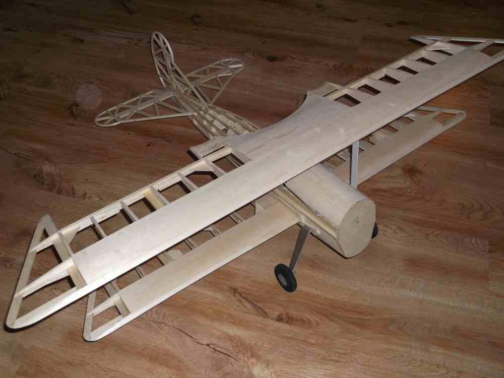

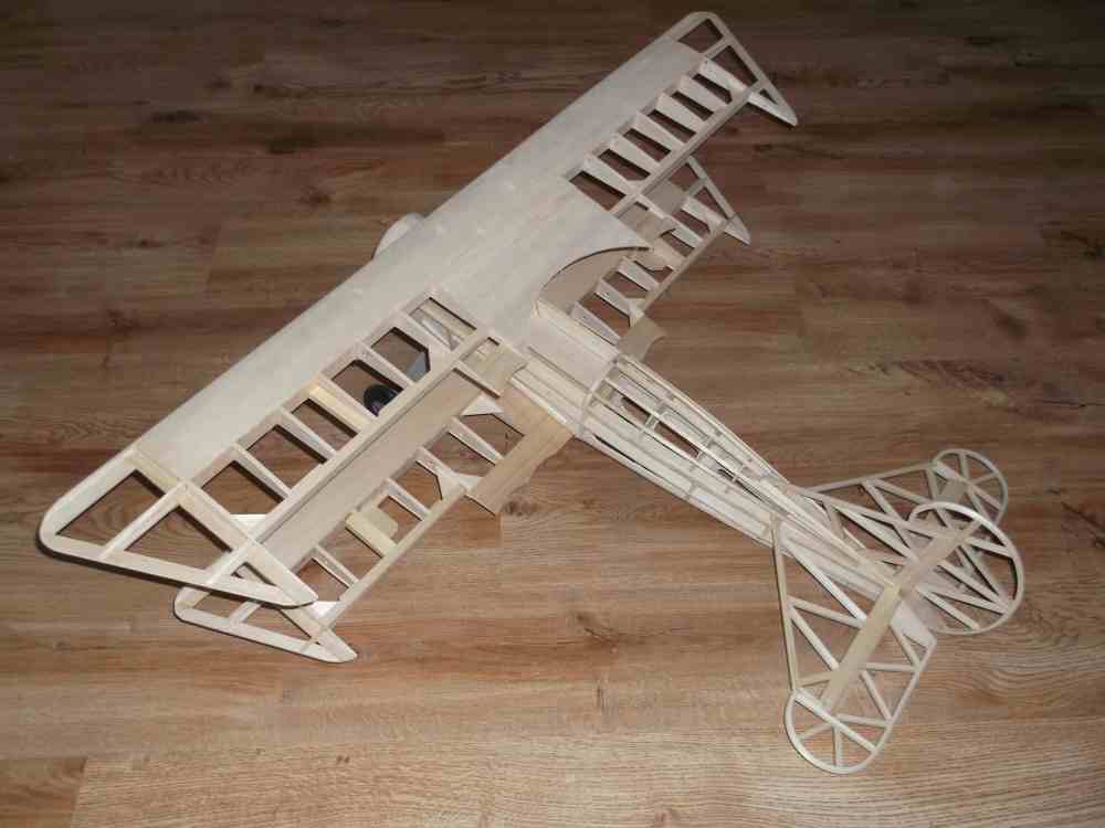

Na dzieñ dzisiejszy ca³o¶æ prezentuje siê tak
rcplock.pl/robloz/Jager/j20.jpg
rcplock.pl/robloz/Jager/j21.jpg
Waga 880g.
