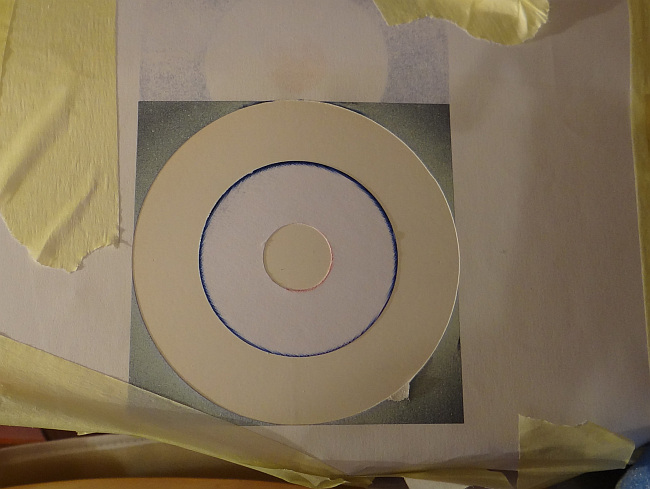

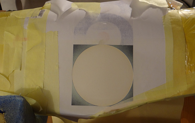

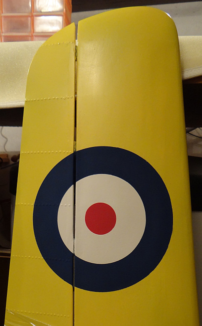

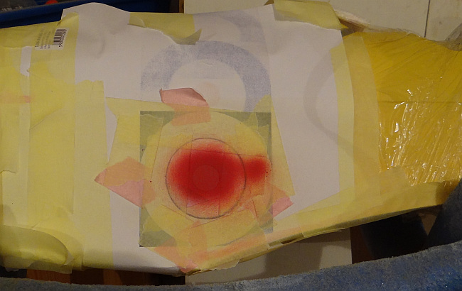

W³a¶nie wylaz³em z warsztatu Smile

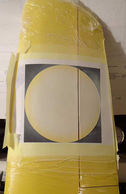

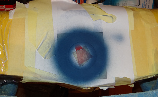

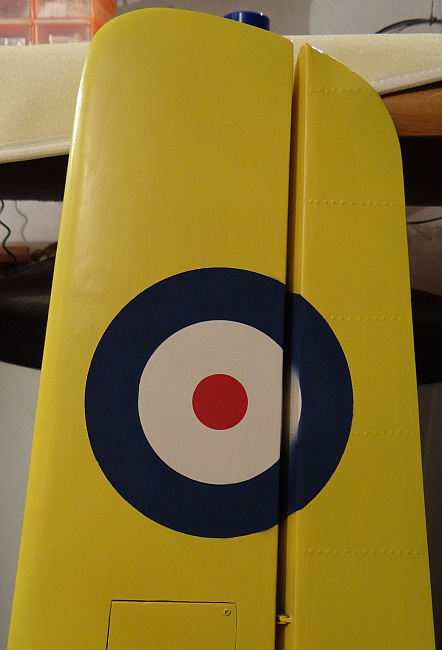

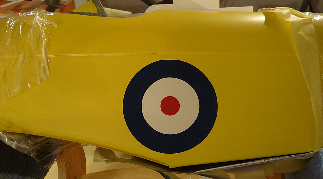

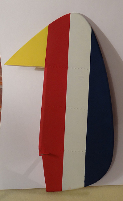

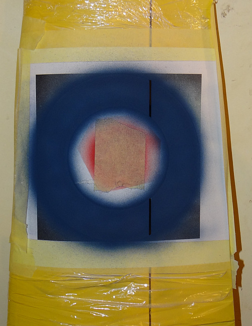

Historia obrazkowa trójkolorowych kokard australijskiego RAF'u:
rcplock.pl/images/_userfiles/9/Moth2/119.jpg
rcplock.pl/images/_userfiles/9/Moth2/120.jpg
rcplock.pl/images/_userfiles/9/Moth2/121.jpg
rcplock.pl/images/_userfiles/9/Moth2/122.jpg
rcplock.pl/images/_userfiles/9/Moth2/123.jpg
rcplock.pl/images/_userfiles/9/Moth2/124.jpg
rcplock.pl/images/_userfiles/9/Moth2/125.jpg
rcplock.pl/images/_userfiles/9/Moth2/126.jpg
rcplock.pl/images/_userfiles/9/Moth2/127.jpg
rcplock.pl/images/_userfiles/9/Moth2/128.jpg
Edytowane przez SlavikS dnia 18.09.2025 22:29
#82 Drukuj posta
Dodany dnia 22.03.2013 12:13
Nooo, efekt doskona³y i nity nawet nie¼le widaæ - Cool

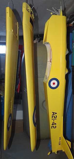

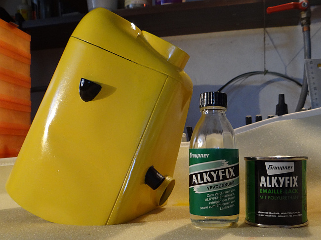

Kolejny etap za mn±.
Model zosta³ zabezpieczony przed dzia³aniem paliwa warstw± lakieru poliuretanowego Alkyfix produkcji firmy Graupner.
B³yszczy siê teraz jak nie powiem co Wink
rcplock.pl/images/_userfiles/9/Moth2/129.jpg
Powieszony jak ¶ledzie bêdzie sobie spokojnie sech³ w ciepe³ku do jutra.
rcplock.pl/images/_userfiles/9/Moth2/130.jpg

Te¿ zamówi³em ten lakier, ale chyba jeszcze dokupiê dodatek matuj±cy.

U mnie akurat ten po³ysk pasuje Smile

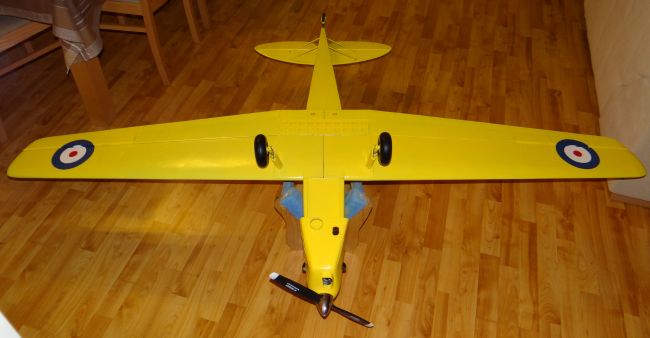

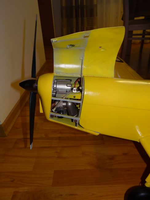

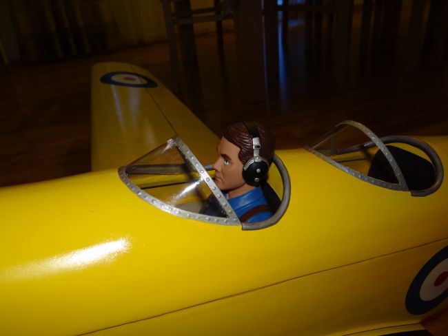

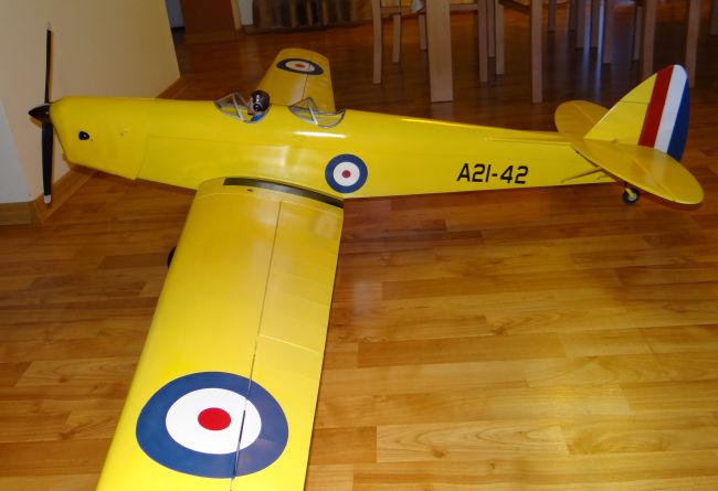

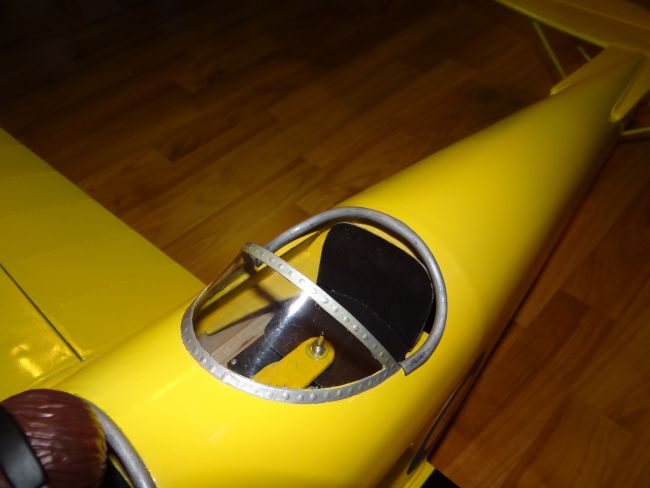

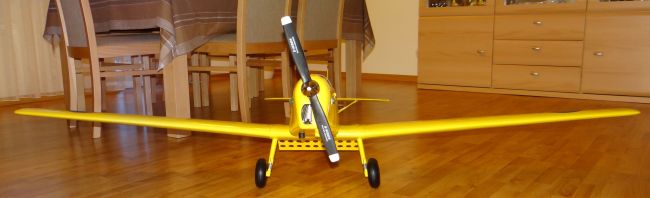

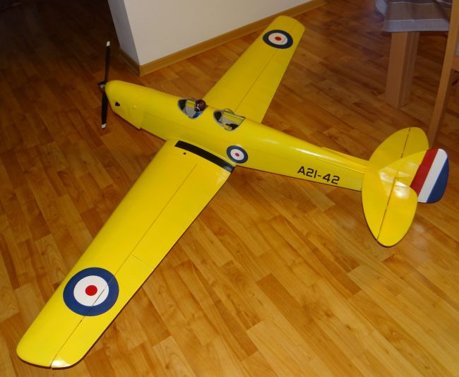

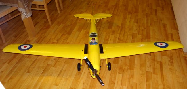

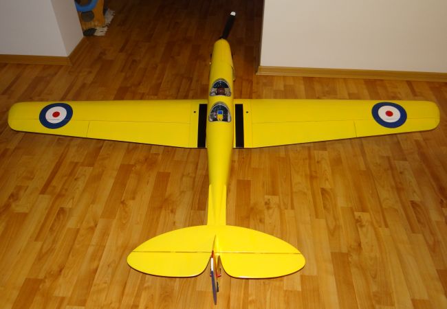

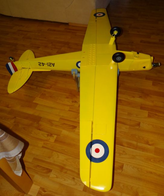

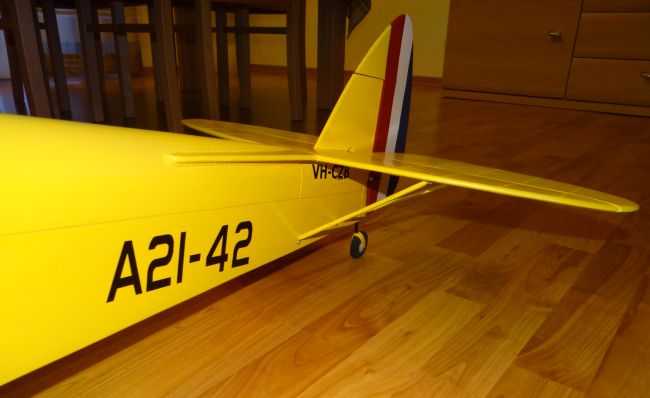

Wykoñczy³em kokpit, wsadzi³em pilota, zamontowa³em silnik i z³o¿y³em wszystko do kupy.
Wygl±da to tak:
rcplock.pl/images/_userfiles/9/Moth2/131.jpg
rcplock.pl/images/_userfiles/9/Moth2/132.jpg
rcplock.pl/images/_userfiles/9/Moth2/133.jpg
rcplock.pl/images/_userfiles/9/Moth2/134.jpg
rcplock.pl/images/_userfiles/9/Moth2/135.jpg
rcplock.pl/images/_userfiles/9/Moth2/136.jpg
rcplock.pl/images/_userfiles/9/Moth2/137.jpg
rcplock.pl/images/_userfiles/9/Moth2/138.jpg
rcplock.pl/images/_userfiles/9/Moth2/139.jpg
rcplock.pl/images/_userfiles/9/Moth2/140.jpg
rcplock.pl/images/_userfiles/9/Moth2/141.jpg
rcplock.pl/images/_userfiles/9/Moth2/142.jpg
Model poszed³ na wagê - 3780g z pakietem zasilaj±cym.
Sprawdzi³em wywa¿enie - niestety mocno przewa¿a na nos. Muszê do³o¿yæ 115g o³owiu na ogon.
Finalna waga wyjdzie 3900g.

Piêkny! Powodzenia przy oblocie.
Thomas
#88 Drukuj posta
Dodany dnia 03.04.2013 09:34
Postów: 217
Nooooooo S³awek normalnie CUDO !!! Napisz jak bêdziesz planowa³ oblot, chêtnie zobaczê.

Postów: 117
A nie by³ pilotowany solo z drugiej kabiny?
Zawsze to trochê dziób odci±¿a Smile

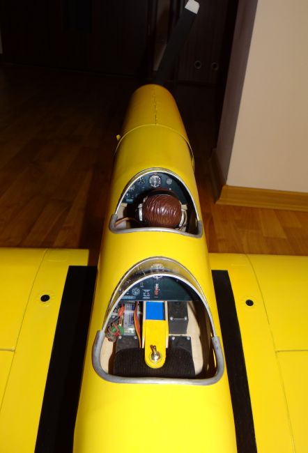

#91 Drukuj posta
Dodany dnia 03.04.2013 13:13
Mam fotki z jednym pilotem w pierwszej kabinie.
rcplock.pl/images/_userfiles/9/Moth2/143.jpg
W drugiej mi siê lala nie zmie¶ci³a Smile Zreszt± waga tej figurki w tym miejscu i tak niewiele by pomog³a.
Albo silnik za ciê¿ki, albo za lekko ty³ zrobi³em Smile ¯adna ¿±glerka wyposa¿eniem, no mo¿e poza pakietem zasilaj±cym, który musia³by i¶æ na sam ty³ kad³uba, co jest niewygodne i raczej nierealne nie wnios³aby wiêkszej poprawy. Trudno - o³ów idzie max na ty³ i tyle.
