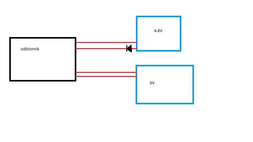

Dioda jest potrzebna ,aby pakiet o mniejszym napiêciu siê nie ³adowa³ od tego drugiego. Powsta³ w ten sposób bezpieczny uk³ad zasilania RC, co¶ w w rodzaju uk³adu z kondensatorem.
W razie problemu z wywa¿eniem zawsze mogê daæ tylko jeden.
Z ca³ym szacunkiem - rozwi±zanie jest bez sensu Smile i na pewno nie jest to uk³ad bezpieczny.
Co to ma zabezpieczyæ - jaki przypadek? Wzi±³e¶ pod uwagê, ¿e na diodzie masz spadek minimum 0,6V? Jak odejmiesz 0,6V od 4,8V to jest 4,2V - napiêcie mo¿e byæ trochê za ma³e do zasilania odbiornika i serw. Wg mnie dok³adasz bez sensu dodatkowy balast, co w modelu o tej wadze nie jest bez znaczenia.
Je¿eli ju¿ stosowaæ dwa pakiety to pytanie czemu s± dwa ró¿ne 6 i 4,8V? Przecie¿ gdyby by³y dwa takie same to mo¿na je po³±czyæ równolegle bez ¿adnej diody i mia³yby od razu wiêksz± pojemno¶æ i wydajno¶æ pr±dow±.
Robert, czy kto¶ ju¿ co¶ takiego skutecznie gdzie¶ stosowa³, czy sam to wymy¶li³e¶?
Bezpiecznie to mog³o by byæ z takim uk³adem:
http://www.hobbyk...llow_.html

Stosuj±c pakiet 3s trzeba mieæ Beca. Chcia³em wyeliminowaæ dodatkowy uk³ad, który mo¿e zawie¶æ. Z drugiej strony przez ten czas co ju¿ latam nie nawali³ mi ¿aden Bec w regulatorze, ale zawsze mo¿e byæ ten pierwszy raz. Wink
Chyba zostanê przy tym pomy¶le, tylko dam jeden pakiet 6V.
Mój odbiornik pracuje w zakresie 4.8-6V tak¿e ten mniejszy pakiet rzeczywi¶cie jest za ma³y i chyba zbêdny.
Beca mam, tak¿e z zastosowaniem tradycyjnego uk³adu nie bêdzie problemu.
Edytowane przez robloz dnia 21.03.2014 15:42

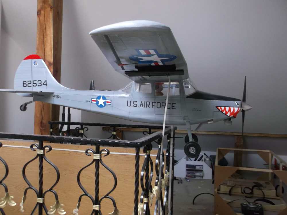

Koniec, zosta³ wprawdzie do za³o¿enia jeszcze silnik, ale ca³e RC ju¿ jest i dzia³a.

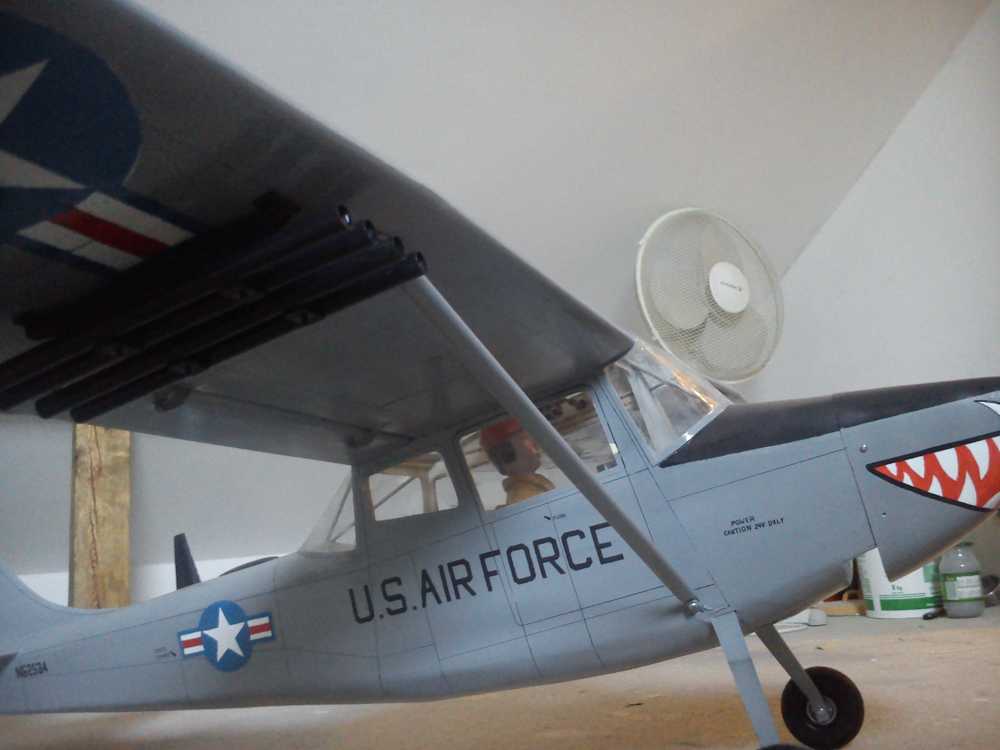

Wykona³em nowe wyrzutnie rakiet. Stare wa¿y³y 150g, a nowe 56g.
rcplock.pl/robloz/L-19/50.jpg
rcplock.pl/robloz/L-19/51.jpg
rcplock.pl/robloz/L-19/52.jpg
Waga wysz³a 3950g.

Wygl±da SUPER !!!!! OK
No i finalnie waga w normie. Udanego oblotu.

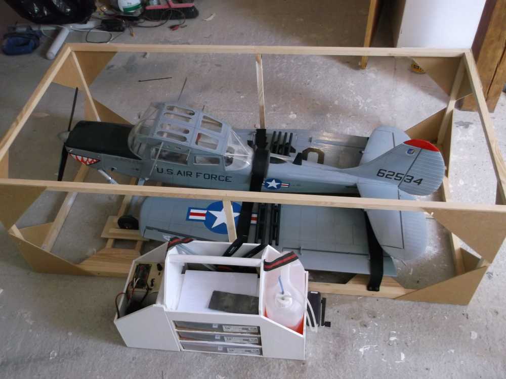

Ostateczne sprawdzenie S.C.
(Wywa¿ony samym wyposa¿eniem)
rcplock.pl/robloz/L-19/54.jpg
Sprzêt zapakowany. W czwartek po po³udniu mo¿liwy odlot Shock .
rcplock.pl/robloz/L-19/53.jpg

No i skrzyneczka transportowa w miêdzyczasie siê urodzi³a Smile - fajny pomys³.
