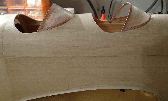

Ma³e postêpy na warsztacie.
Kad³ub zyska³ drug± owiewkê.

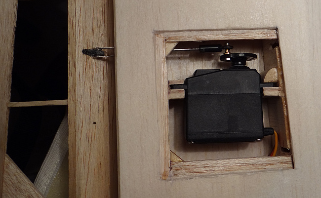

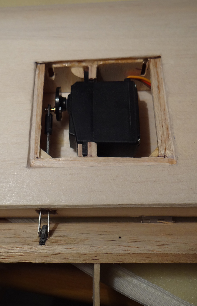

Spasowa³em równie¿ lotki, zaopatrzy³em je w zawiaski i dopasowa³em mechanikê napêdu. Ca³y mechanizm schowa³ siê w skrzydle.
rcplock.pl/images/_userfiles/9/Moth2/98.jpg
rcplock.pl/images/_userfiles/9/Moth2/99.jpg

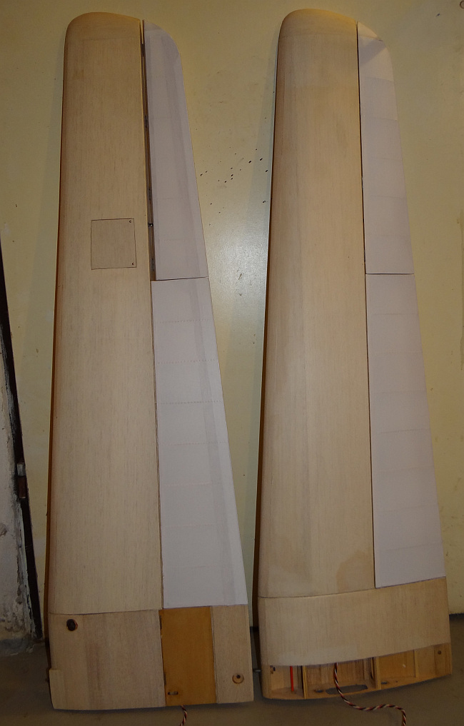

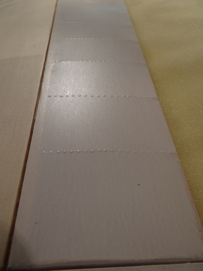

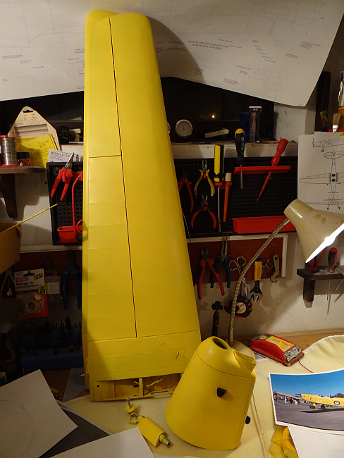

Po spasowaniu wszystkiego oklei³em otwarte przestrzenie skrzyd³a i lotki Litespanem na Balsalock. Poci±gn±³em to Nitrocellonem, a nastêpnie pobawi³em siê w nitowanie Smile
rcplock.pl/images/_userfiles/9/Moth2/101.jpg
Dzi¶ z³o¿y³em wszystko do kupy. Zawiaski wklejone na cyjanoakryl po uprzednim zabezpieczeniu przed sklejeniem czê¶ci ruchomych wazelink±. Skrzyd³o praktycznie jest gotowe do malowania.
rcplock.pl/images/_userfiles/9/Moth2/100.jpg
Zwa¿y³em skrzyd³o ze wszystkimi elementami (bez podwozia) - 1140 g. Mo¿e w ca³o¶ci uda mi siê zmie¶ciæ w 3,5 kg.

Dodany dnia 14.02.2013 15:25
Fajnie wysz³o to nitowanie - Cool
Jak je robi³e¶?

Kropki kleju Pattex 20 min stawiane wyka³aczk±.
#64 Drukuj posta
Dodany dnia 18.02.2013 21:25
Postów: 2459
Nity fajna sprawa , super to wysz³o, ale w mojej 11 jest ich trochê za du¿o!!!

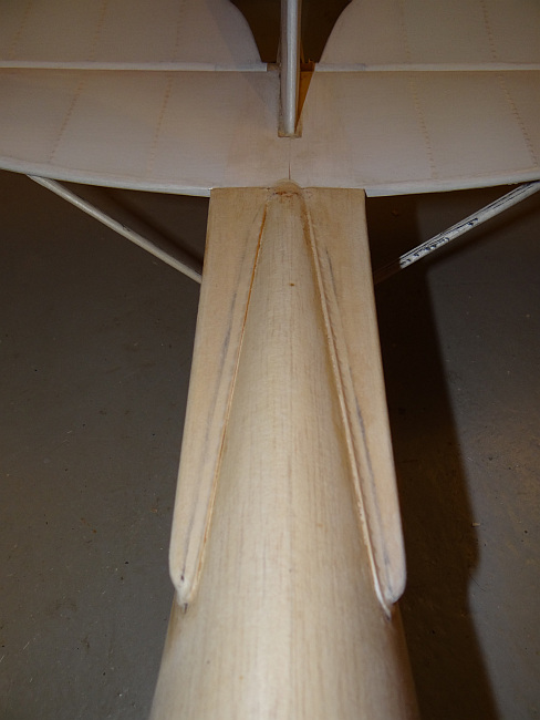

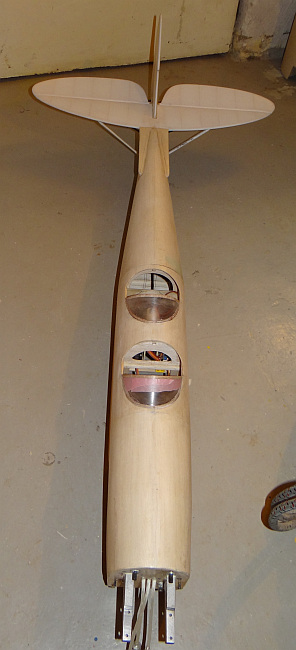

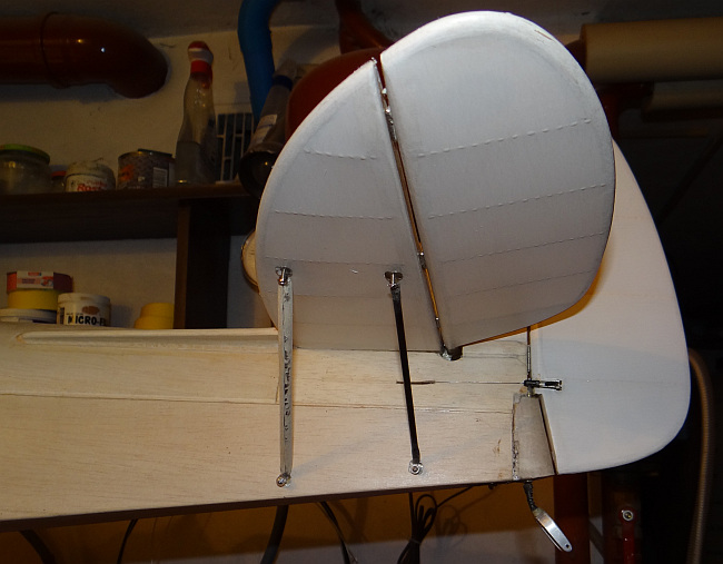

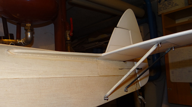

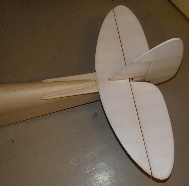

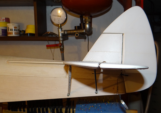

Przyszed³ czas na wyposa¿enie kad³uba w stateczniki. Statecznik poziomy zosta³ przyklejony do kad³uba. Po doklejeniu statecznika dorobi³em co¶, co na planie nazywa siê "anty spin" - przed statecznikiem poziomym. W oryginale jest to zrobione z blachy donitowanej do kad³uba - tak te¿ stara³em siê ¿eby to wygl±da³o. Wklei³em statecznik pionowy i spasowa³em zawiaski. Ruchom± czê¶æ statecznika wklejê po pomalowaniu. Bêdzie ³atwiej zrobiæ na nim te kolorowe pasy. Po spasowaniu statecznika pionowego z rurki wêglowej dorobi³em zastrza³y statecznika poziomego. G³ówne obrobi³em bals±, dodatkowe tylne zostaj± w kszta³cie rurki. Poni¿ej kilka fotek gotowego ogonka. Wkrêty oczywi¶cie zostan± finalnie wkrêcone po malowaniu Wink
rcplock.pl/images/_userfiles/9/Moth2/103.jpg
rcplock.pl/images/_userfiles/9/Moth2/105.jpg
rcplock.pl/images/_userfiles/9/Moth2/107.jpg
rcplock.pl/images/_userfiles/9/Moth2/108.jpg
rcplock.pl/images/_userfiles/9/Moth2/109.jpg
rcplock.pl/images/_userfiles/9/Moth2/104.jpg

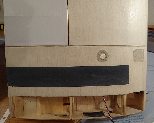

Skrzyde³ka dosta³y maty antypo¶lizgowe, wlewy paliwa i pokrywy rewizyjne.
rcplock.pl/images/_userfiles/9/Moth2/106.jpg

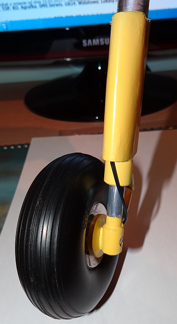

Dodany dnia 07.03.2013 20:59

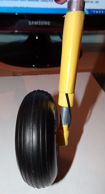

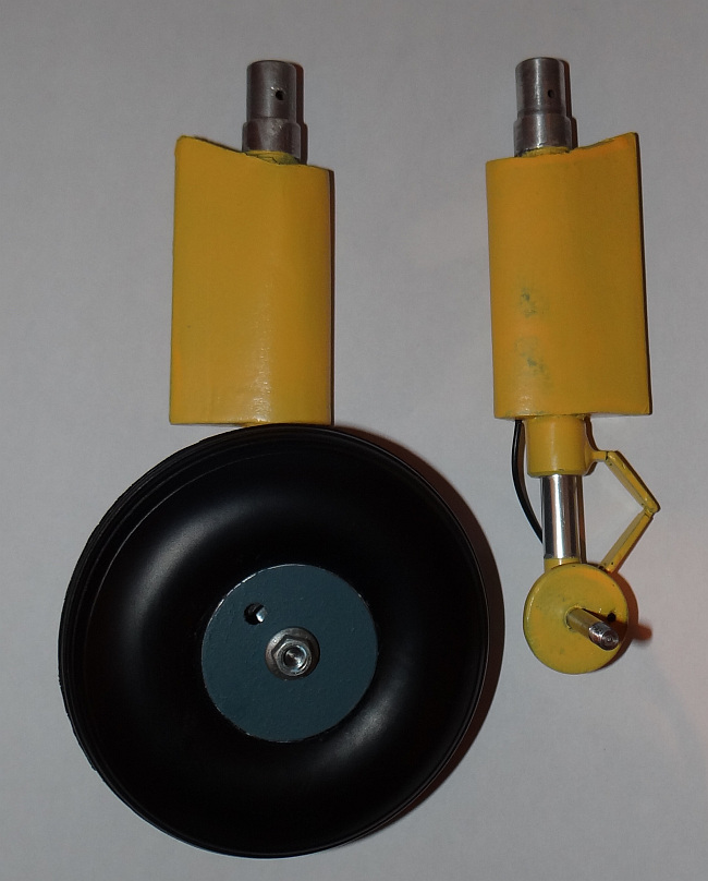

Nie my¶la³em, ¿e tyle mi z tym podwoziem zejdzie Smile

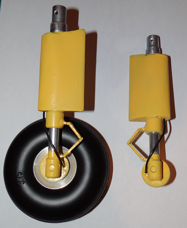

Najpierw, z racji tego, ¿e golenie osadzone s± w skrzyd³ach pod k±tem, podgi±³em osie kó³ ¿eby je
spionowaæ. Oprofilowa³em golenie i na ko³a doda³em ko³paki - sklejka 0,4 mm oklejona papierem japoñskim. Od ¶rodka doda³em tarcze hamulcowe, które jednocze¶nie dystansuj± odpowiednio ko³o od goleni. Orygina³ ma na goleniach ograniczniki wysuniêcia amortyzatorów (nie wiem jak to fachowo nazwaæ, ale chyba wiadomo o co chodzi). Moje golenie tego nie mia³y. Mo¿e to i drobny szczegó³, ale postanowi³em dorobiæ. Jeden wieczór wycinanek w grubej p³ytce wêglowej i robienia przegubów i gotowe. Jestem z efektu zadowolony Smile Wczoraj mazn±³em golenie podk³adem, a dzi¶ aerografem dosta³y pierwsz± warstwê kolorku. Potrzebne jeszcze drobne poprawki malarskie - jak wysch³o wylaz³y lekkie prze¶wity. No i po malowanku wklei³em przewody hamulcowe Wink
Efekt mojej robótki na fotkach.
rcplock.pl/images/_userfiles/9/Moth2/110.jpg
rcplock.pl/images/_userfiles/9/Moth2/111.jpg
rcplock.pl/images/_userfiles/9/Moth2/112.jpg
rcplock.pl/images/_userfiles/9/Moth2/113.jpg
Niestety mój kompresor odmówi³ wspó³pracy i dalsze malowanie stanê³o do czasu a¿ go zreanimujê - pêk³ pasek klinowy wielorowkowy - muszê poszukaæ w sklepach.

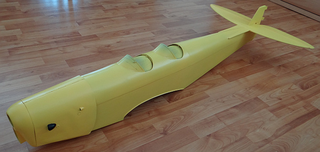

Kompresor odzyska³ sprawno¶æ bojow± Wink
Kad³ub wstêpnie pomalowany.

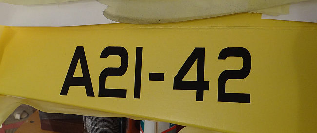

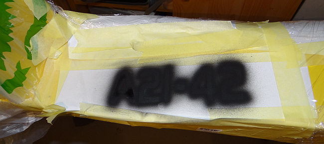

Dodany dnia 19.03.2013 22:37
Powoli, w miarê wolnego czasu, postêpuje malowanie.
Skrzyd³a zyska³y docelowa barwê.
rcplock.pl/images/_userfiles/9/Moth2/116.jpg

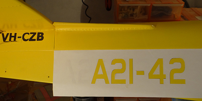

Powycina³em równie¿ maski na oznaczenia i prysn±³em klejem 3M 75.
A tak powstaj± ³adne literki na kad³ubie Wink
rcplock.pl/images/_userfiles/9/Moth2/115.jpg
rcplock.pl/images/_userfiles/9/Moth2/117.jpg
rcplock.pl/images/_userfiles/9/Moth2/118.jpg
No i teraz zacznie siê zabawa z trójkolorowymi rondlami australijskiego RAF'u Smile
Edytowane przez SlavikS dnia 18.09.2025 22:28

Takie napisy, o których pisze Andrzej to jest to o co chodzi. Ja poprzednio zamawia³em sobie takie napisy w serwisie naklejki online http://www.naklej... . Teraz te¿ mia³em taki zamiar, ale nie mog³em dobraæ czcionki odpowiadaj±cej literom, które s± na zdjêciach orygina³u. Naszuka³em siê odpowiedniej czcionki w sieci ¿eby dwójka w takim kszta³cie wysz³a. Niestety w kreatorze tego serwisu jest ograniczony zestaw czcionek. Napisy mo¿na zrobiæ na bia³ej folii. Rzeczywi¶cie to wtedy wychodzi perfekcyjnie. Ja te literki musia³em w masce wycinaæ rêcznie skalpelem, a wiadomo - rêka nie maszyna Smile
A co do rondli to zdecydowanie malujê - ¿adnej folii na æmie nie bêdzie - nie idziemy na ³atwiznê Wink
Je¿eli chcesz drukowaæ naklejki to w grê wchodzi tylko laser !!! Atrament Ci siê rozmyje przy zabezpieczaniu lakierem.
Edytowane przez SlavikS dnia 20.03.2013 15:07
#80 Drukuj posta
Dodany dnia 21.03.2013 07:48
- nooooo, to rozumiem Cool
- i to jest najprawdziwsza prawda.
A odno¶nie foli transportowej - to jest tzw. specjalna lekko przezroczysta kontrfolia naklejana na widoczn± stronê napisu - czyli tzw. prawa stronê. Przed naklejeniem odrywa siê papier pod spodem napisu (lewa strona) pozostawiaj±c ca³y napis na folii transportowej (rozstaw i pozycja literek w ten sposób w ca³ym napisie pozostaj± nienaruszone - naklejamy ca³y napis za jednym podej¶ciem. A folia transportowa jest przezroczysta, aby by³o widaæ dobrze gdzie i jak rozmie¶ciæ napis przed przyklejeniem. No i tzw. transport charakteryzuje siê specjalnym znacznie mniejszym stopniem klejenia). Nie ma najmniejszego problemu z ¿adnym z kolorów - napis jest wycinany laserowo ze specjalnej cienkiej kolorowej folii - nie jest drukowany. Tego rodzaju napisy mam te¿ na Air Wolfie:
img64.imageshack.us/img64/7351/face3a.jpg
img9.imageshack.us/img9/4623/bonanza113.jpg
Jak napis jest jednokolorowy to najkorzystniej jest zastosowaæ technikê wycinania laserowego z folii i klejenie z transportu. Natomiast jak napisy lub inne emblematy s± ró¿nokolorowe, to pozostaje nadruk laserowy na specjalnej odpornej na zmywanie folii.
No albo malowanie z szablonów po kolei poszczególnych kolorów - Wink
