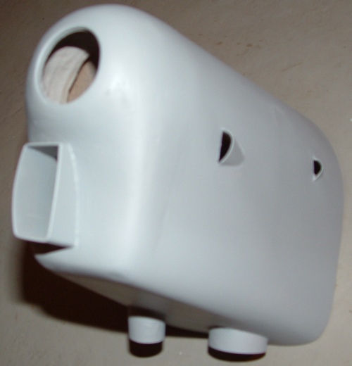

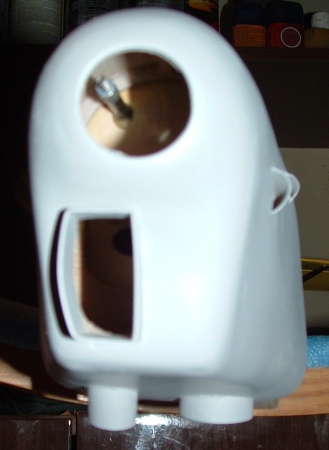

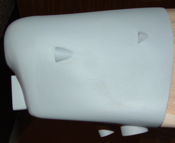

W chwilach wolnych postanowi³em trochê pobawiæ siê z os³on± silnika - dodaæ trochê szczegó³ów.
Os³ona wyszpachlowana i pomalowana podk³adem.
rcplock.pl/images/_userfiles/9/Moth/50.jpg
rcplock.pl/images/_userfiles/9/Moth/49.jpg
rcplock.pl/images/_userfiles/9/Moth/48.jpg
Pomaleñku model zyskuje kolory, ale na fotki jeszcze za wcze¶nie Wink

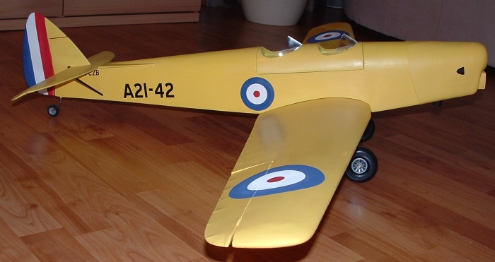

A tak efekt mojego dzia³ania aerografem:
Na tych fotkach kolor jaki¶ wyblak³y - to chyba efekt s³abego o¶wietlenia i lampy aparatu.
rcplock.pl/images/_userfiles/9/Moth/52.jpg
rcplock.pl/images/_userfiles/9/Moth/53.jpg
rcplock.pl/images/_userfiles/9/Moth/54.jpg
rcplock.pl/images/_userfiles/9/Moth/56.jpg
Na tej fotce kolor zbli¿ony do rzeczywistego.
rcplock.pl/images/_userfiles/9/Moth/55.jpg
Nie wszystko wysz³o idealnie, ale ju¿ nie ruszam bo poprawki nie zawsze wychodz± na lepsze Wink

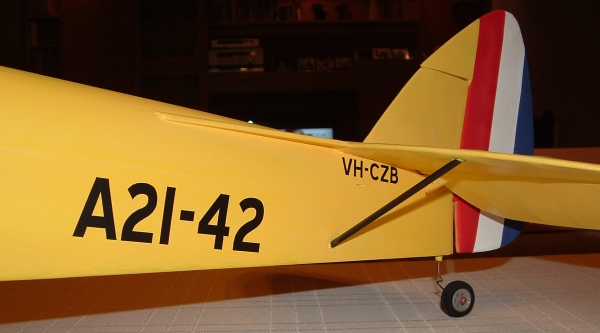

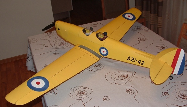

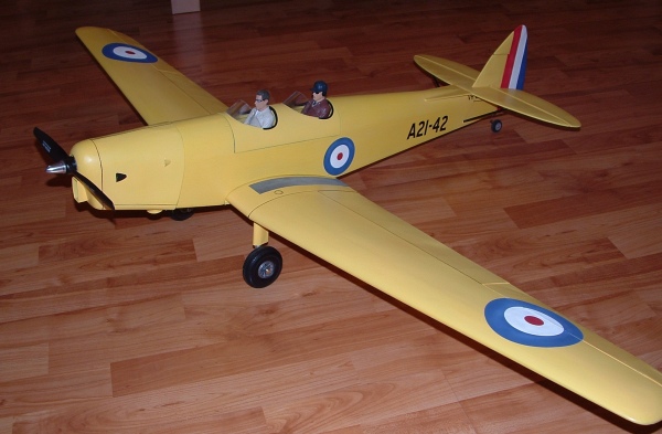

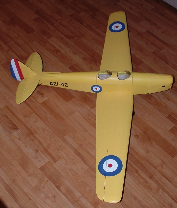

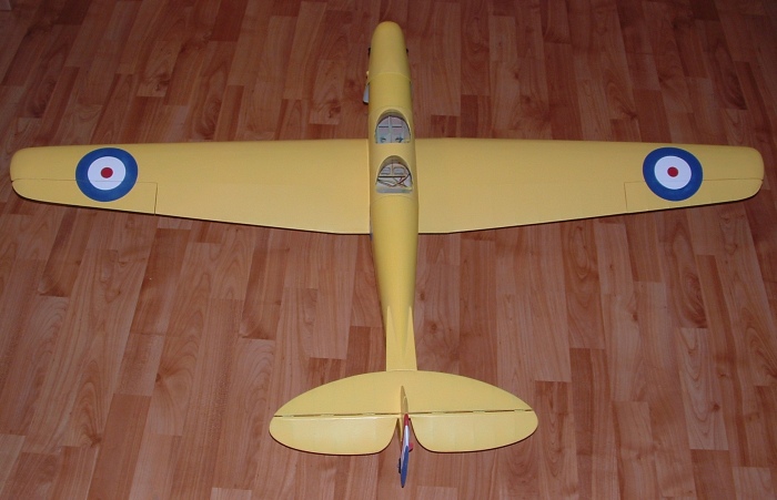

Dodany dnia 02.03.2011 23:45
Uff, skoñczy³em Grin
Kilka fotek podsumowuj±cych projekt.

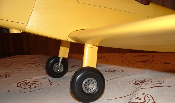

Popracowa³em trochê nad podwoziem - doda³em owiewki - podwozie nadal mo¿na demontowaæ do transportu.
rcplock.pl/images/_userfiles/9/Moth/58.jpg

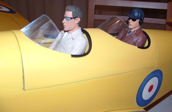

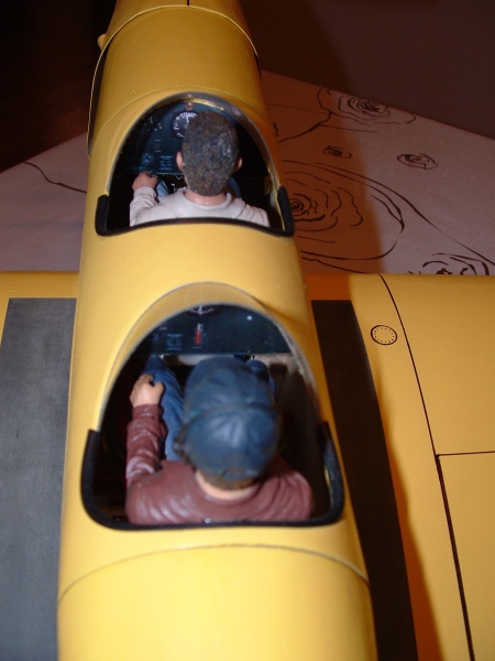

W kokpicie usadzi³em wygodnie tych dwóch co lecieli z Australii przez HK Wink Cwaniaki trochê pobalowali bo z pe³nymi brzuchami ka¿dy z nich wa¿y³ 30g. Mimo to zdecydowa³em siê usadziæ obu ze wzglêdu na efekt wizualny. Jak by³ jeden to czego¶ mi brakowa³o.
rcplock.pl/images/_userfiles/9/Moth/59.jpg
rcplock.pl/images/_userfiles/9/Moth/60.jpg

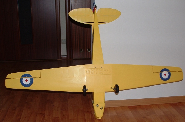

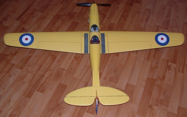

Doda³em maty antypo¶lizgowe na skrzyd³ach (paski papieru ¶ciernego 1000 klejone na klej 3M) i dorysowa³em trochê linii podzia³u - to co ewidentnie widaæ na oryginale.
rcplock.pl/images/_userfiles/9/Moth/61.jpg
rcplock.pl/images/_userfiles/9/Moth/62.jpg
rcplock.pl/images/_userfiles/9/Moth/63.jpg

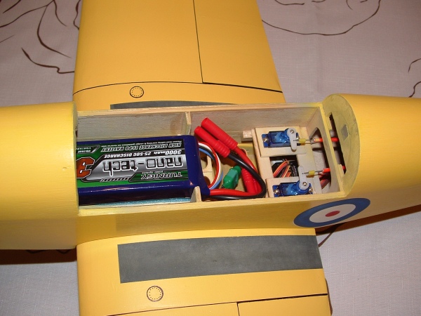

Model uda³o siê ³adnie wywa¿yæ pakietem - wyszed³ w bardzo dobrym miejscu - wygodnym.
rcplock.pl/images/_userfiles/9/Moth/64.jpg

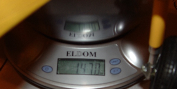

Zmontowane ca³e wyposa¿enie - zwa¿ony.
rcplock.pl/images/_userfiles/9/Moth/57.jpg

Wyposa¿enie:
- Silnik Turnigy C3542 1000 kV
- regulator Mystery 40A
- Pakiet Turnigy nanotech 3000 mAh 4S
- 4 serwa HXT 900
- odbiornik SPECTRUM AR6200
- ¶mig³o Master Aiscrew 11x6

Zmierzy³em osi±gi napêdu. W takim zestawieniu jak wy¿ej na ¶migle 11x6 wyci±gn±³em max 610W przy poborze pr±du 45A. W zupe³no¶ci wystarczy.
