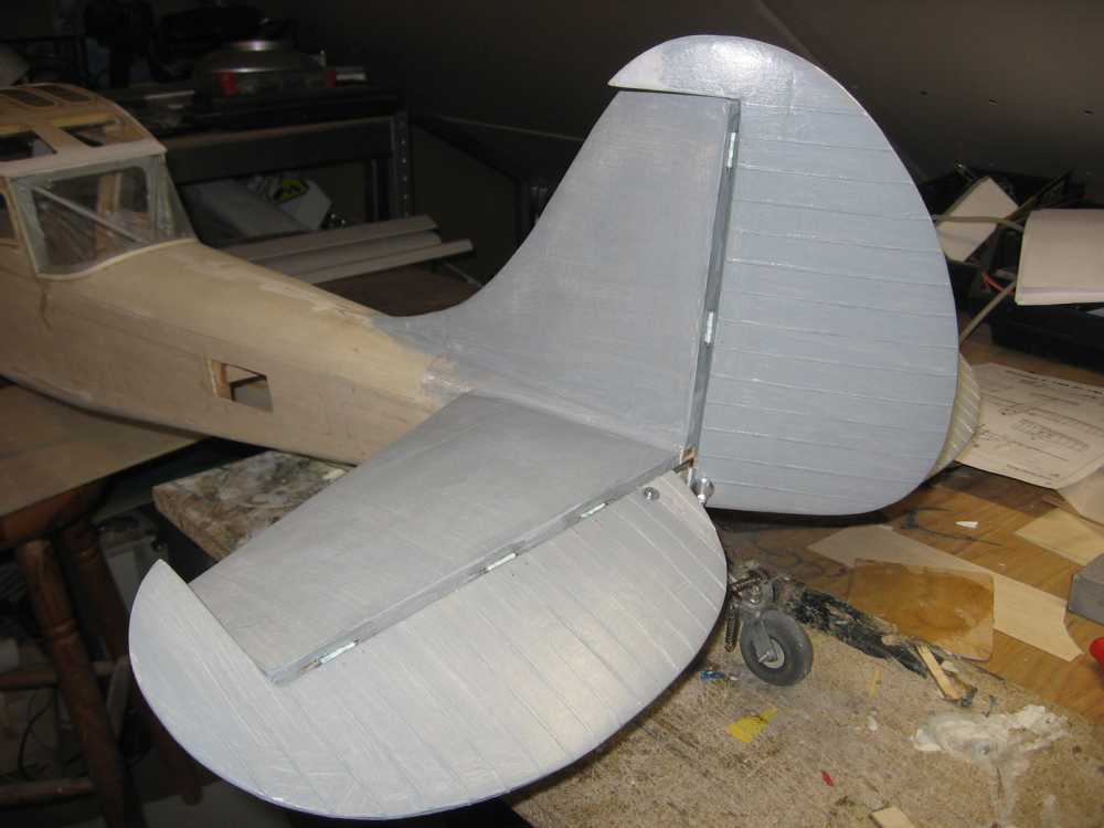

"Ogonek" zmontowany
rcplock.pl/robloz/L-19/37.jpg
Nap璠y ster闚 zrobi貫m z 2mm. pr皻闚 w璕lowych.
Przyby豉 te� otwierana g鏎a kabiny pilot闚.
Prawdopodobnie szybki b璠� przyciemnione od wewn徠rz, 瞠by nie by這 wida�
spr篹yny 陰cznika i d篤igara.
rcplock.pl/robloz/L-19/38.jpg

Jak robi貫� to ryflowanie na sterach?
Dodany dnia 13.02.2014 13:38
Post闚: 2466
Ryflowanie to naklejane 1mm. paski cienkiego preszpanu.
To samo jest na klapach i lotkach.

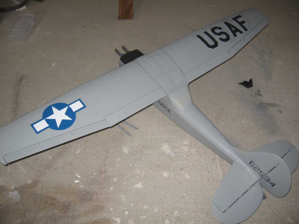

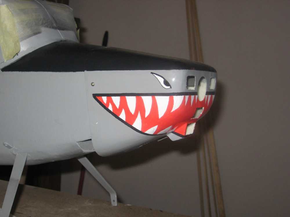

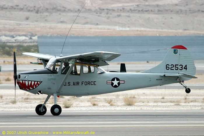

Ma by� co� takiego
rcplock.pl/robloz/L-19/45.jpg
rcplock.pl/robloz/L-19/42.jpg
rcplock.pl/robloz/L-19/43.jpg
Wykona貫m te� wyrzutnie rakiet do oznaczania cel闚.
rcplock.pl/robloz/L-19/44.jpg

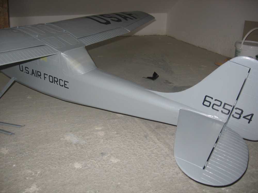

Dodany dnia 18.03.2014 13:52
Post闚: 2051
No i elegancko. Cyferka "2" na ogonie ma inny kr鎩 Wink
Coraz lepiej to wygl康a. Po lakierowaniu fajnie wida� ryflowania. No i zajefajna mordka Smile Masz wi璚ej rzut闚 tego malowania? - wymagane w dokumentacji minimum 3 fotki.
Dodany dnia 18.03.2014 14:14
Post闚: 2466
Rzeczywi軼ie, 2 trzeba domalowac r騜ek na dole ( masz oko)
Fotek mam wi璚ej w r騜nych uj璚iach, to b璠zie ok.

rcplock.pl/robloz/L-19/46.jpg
Poprawi貫m (i pogrubi貫m) cyferki na ogonie i doda貫m god這 "Pacific Air Force"

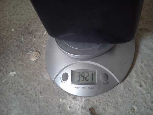

Dodany dnia 20.03.2014 12:16
Post闚: 2466
Nie chodzi這 o te 4 deseczki tylko o
ca這嗆, razem z kad逝bem. Powierzchni� liczy貫m kilka razy "na piechot�" i w/g programu do �.�.
Ta r騜nica nie dawa豉 mi spokoju ,prawie kilogram na malowaniu?

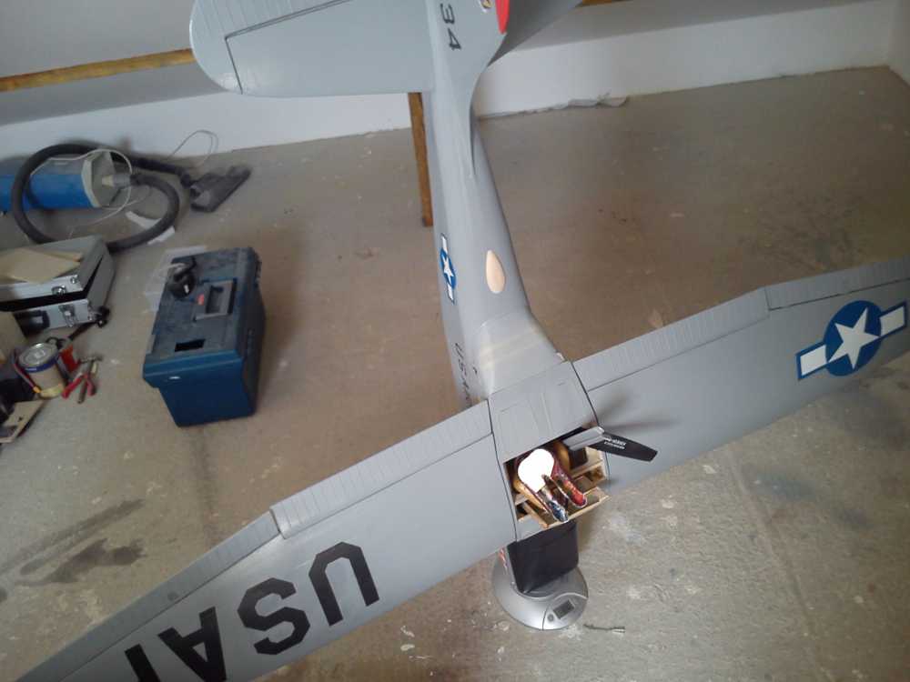

Z這篡貫m model, zapakowa貫m wszystko do 鈔odka
rcplock.pl/robloz/L-19/48.jpg
i wysz這 Grin
rcplock.pl/robloz/L-19/49.jpg
3921g wychodzi 9.5kg/m2 (i tak sporo za du穎.)
