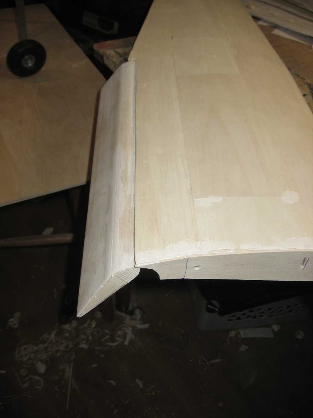

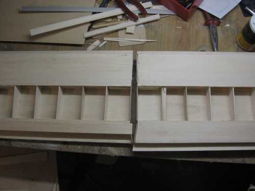

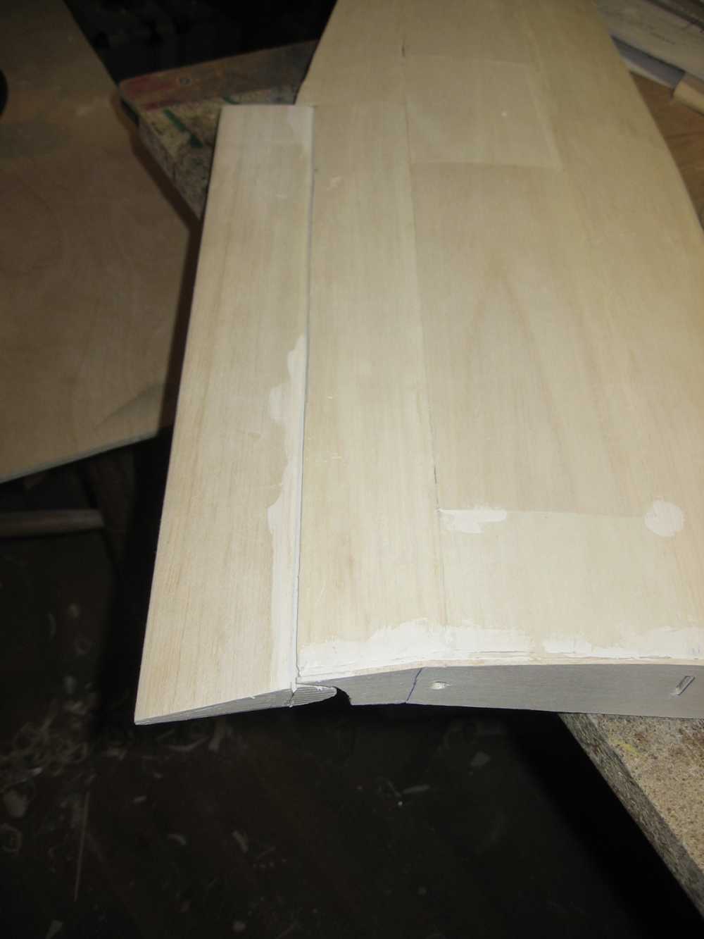

Mia³em siê zabraæ za oprofilowanie skrzyd³a w czê¶ci z klapami, ale okaza³o siê pope³ni³em b³±d nie i muszê przerobiæ t± czê¶æ p³atów.
rcplock.pl/robloz/L-19/20.jpg
po lewej prawid³owe (ju¿ poprawione), jak widaæ pomyli³em siê sporo. Grin
mo¿e kto¶ ma pomys³a jak wykonaæ takie poszycie na klapach i sterach w modelu oklejonym foli±?

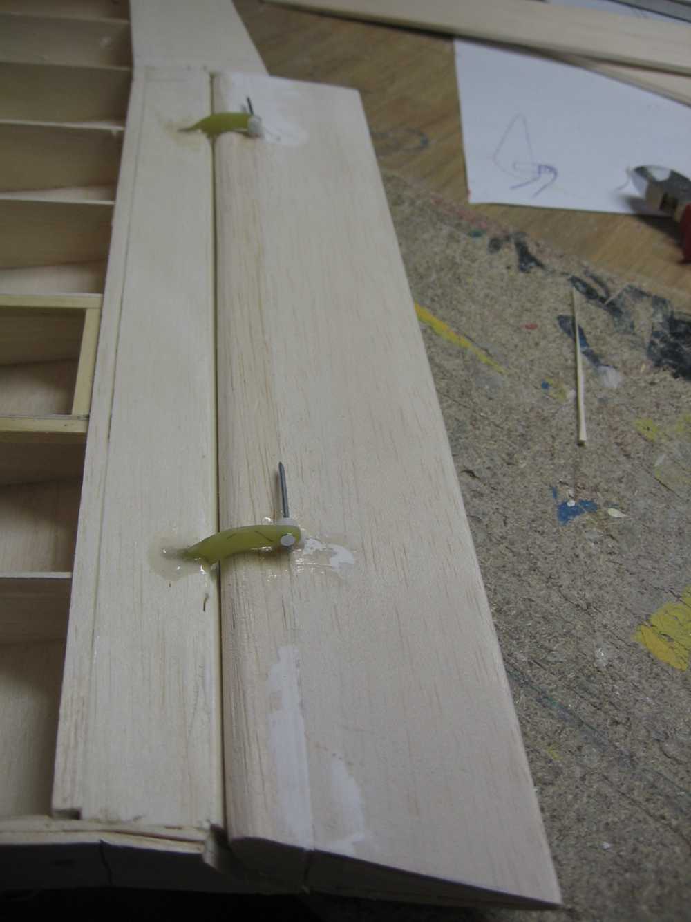

Dodany dnia 19.01.2014 10:55
Postów: 2426

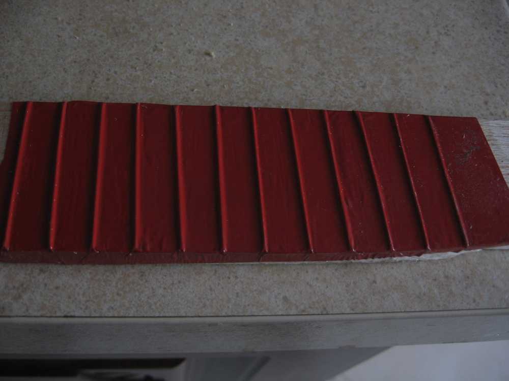

W³a¶nie po lekturze tego tematu zrobi³em ma³± próbkê
(zanim znalaz³em metodê, wysz³o za trzecim razem)
rcplock.pl/robloz/L-19/22.jpg
Na balsê pomalowan± balsalokiem (lepiej ³apie folia) przyklejona dratwa i na to folia. Nie jest to takie ³atwe, ale chyba mo¿e byæ. Trochê nierówno, ale na modelu bêdzie ok.

No nie mów, ¿e model bêdziesz kry³ foli±. Wszystkie powierzchnie w³±cznie ze statecznikami masz pe³ne, wiêc pytam siê po co folia? Oszczêdzasz na balsie, a na foliê nie szkoda? Wink Jedyny efekt jaki uzyskasz to taki, ¿e nie wiadomo sk±d i kiedy ta folia zacznie ci siê na modelu fa³dowaæ i niestety ma wiêksze tendencje do tego w³a¶nie na powierzchniach pe³nych. No i dodatkowo wagi z³apiesz. Ja proponujê sprawdzon± metodê - papier japoñski na nitrocellon i na to lakier. Przy okazji nie bêdziesz mia³ problemów ze zrobieniem takiego poszycia i na pewno dok³adniej okleisz japonk± ni¿ foli±. Papier mo¿na za³o¿yæ na zak³adki i potem doszlifowaæ. Z foli± takiego numeru nie zrobisz, a trochê kr±g³o¶ci na modelu jest Wink Jakby co mam trochê zapasu japonki. Zastanów siê nad tym co napisa³em - bêdzie i taniej i lepiej.
Co do metody zasymulowania wzmocnieñ na powierzchniach sterowych - poni¿ej metoda z m±drej ksi±¿ki.
My¶lê nad tym od wczoraj i chyba mnie przekona³e¶ do malowania OK, tym bardziej ¿e maski foli± nie oklejê.

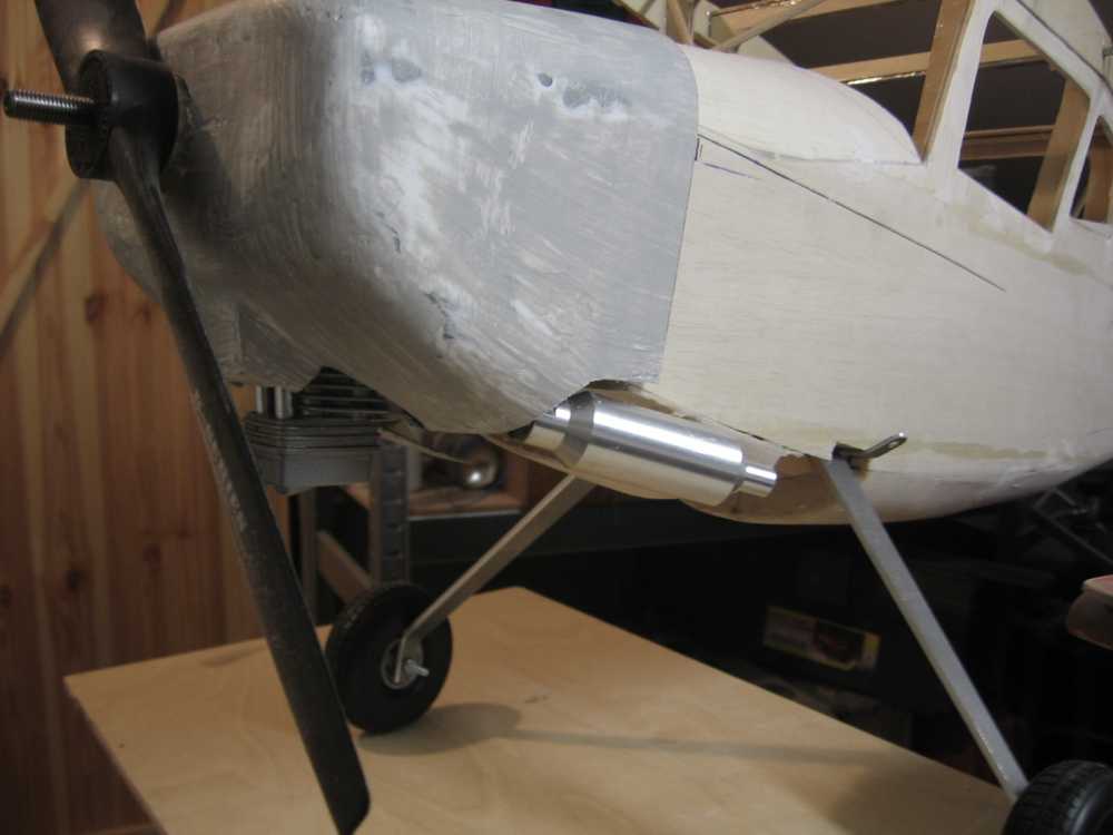

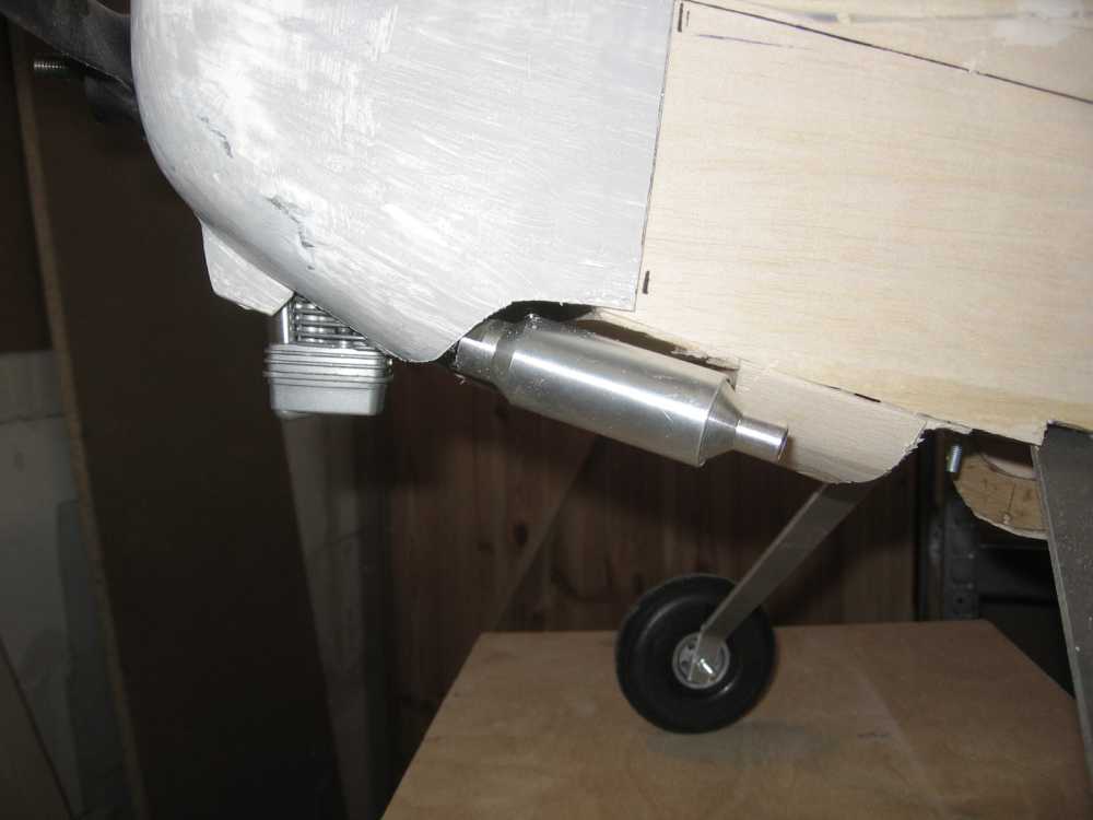

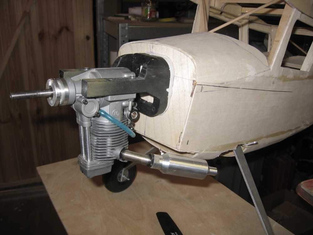

Klapy schn± na desce, to zabra³em siê za ustawienie napêdu.
rcplock.pl/robloz/L-19/23.jpg
Po ustawieniu k±tów i wyciêciu w odpowiednich miejscach owiewki
tak bêdzie wygl±daæ przód.
rcplock.pl/robloz/L-19/24.jpg
rcplock.pl/robloz/L-19/25.jpg

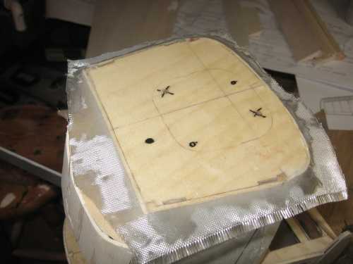

Wszystko pasuje wiêc ca³o¶æ rozebra³em i zalaminowa³em przedni± wrêgê
rcplock.pl/robloz/L-19/26.jpg

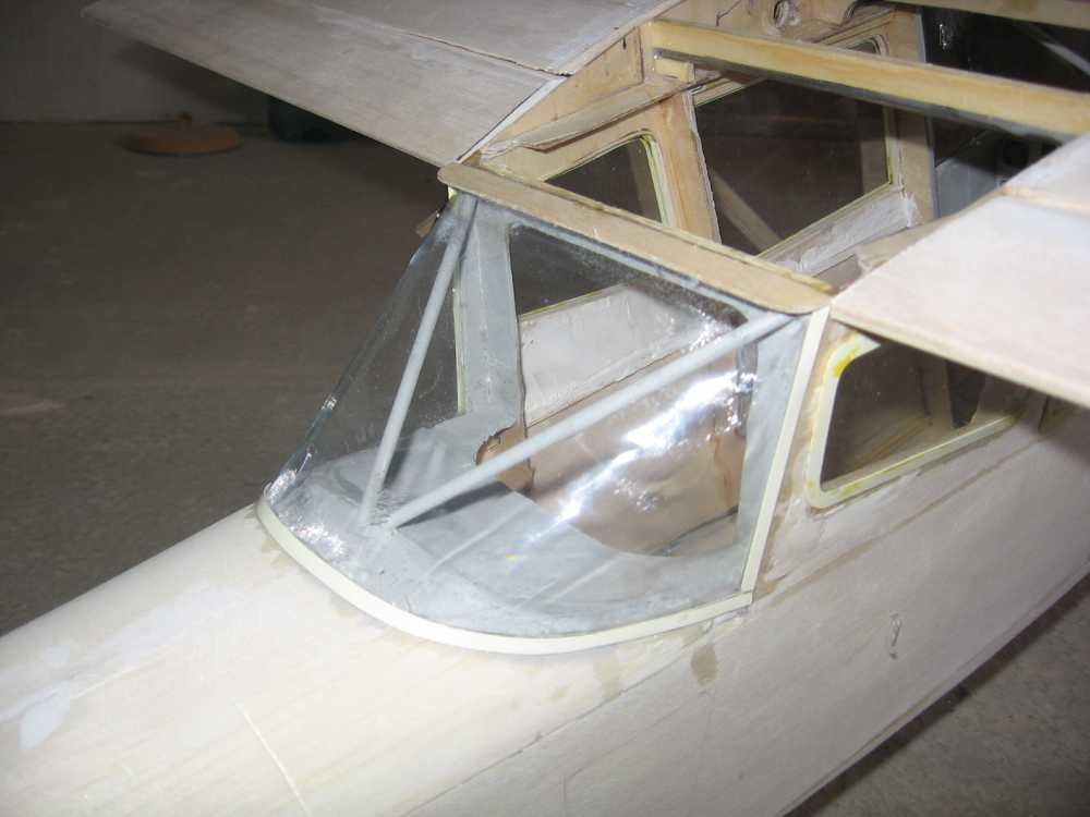

Dwa dni wojowa³em z oszkleniem kabiny.
Zu¿y³em (czytaj zmarnowa³em) prawie 1m2 pleksi i nie ¿le podnios³o mi siê ci¶nienie w czasie prac. Grin (dobrze ¿e warsztat mam na strychu i nikt nic nie s³ysza³)
rcplock.pl/robloz/L-19/27.jpg
rcplock.pl/robloz/L-19/28.jpg

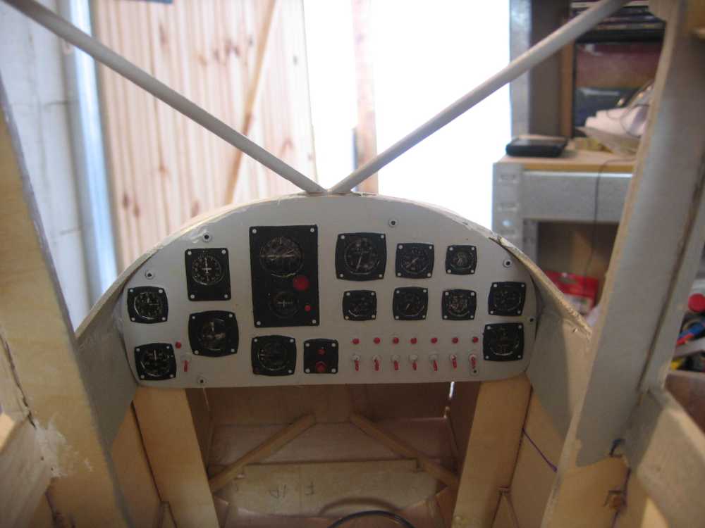

Dzisiaj tylko jedna fotka.
Przyby³a tablica przyrz±dów.
rcplock.pl/robloz/L-19/32.jpg
Trwa szykowanie do oklejania papierem.

No i Ty piszesz, ¿e nie makieta Smile
Lux OK
Dodany dnia 04.02.2014 17:21
Postów: 2426
Jeden detal makiety nie czyni, ale bez tego to jako¶ dziwnie. Bêdê chcia³ zrobiæ jak najwiêcej detali, bo przy tak oszklonej kabinie to siê a¿ prosi.

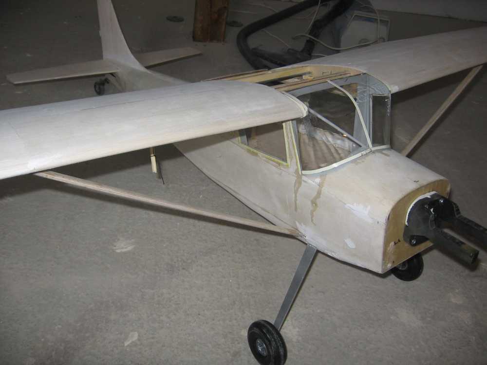

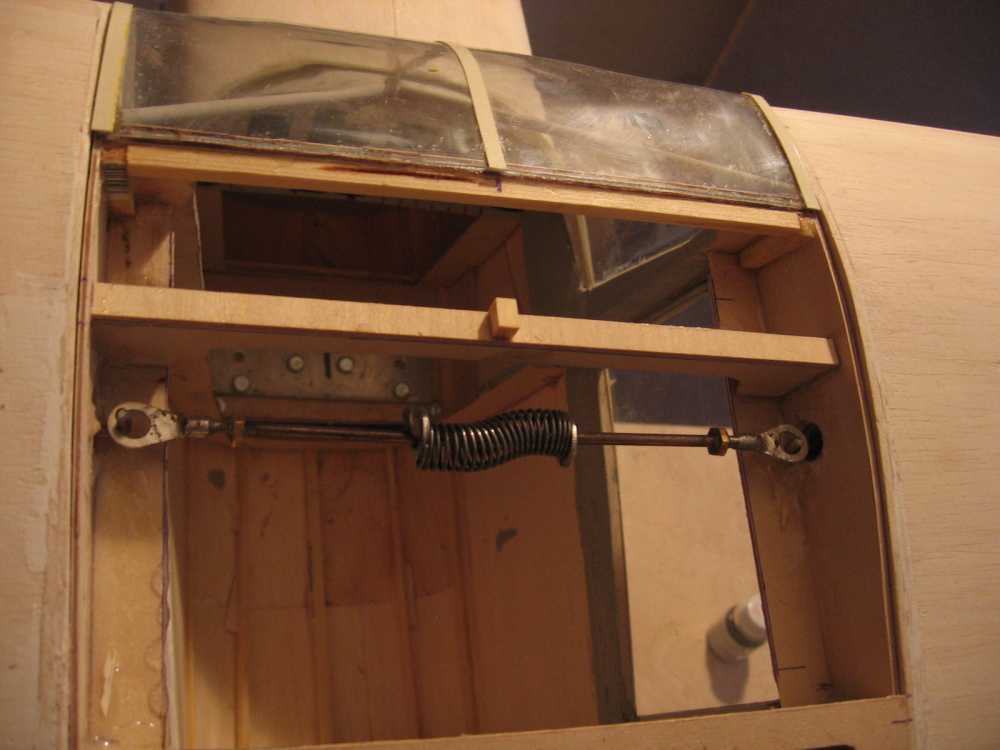

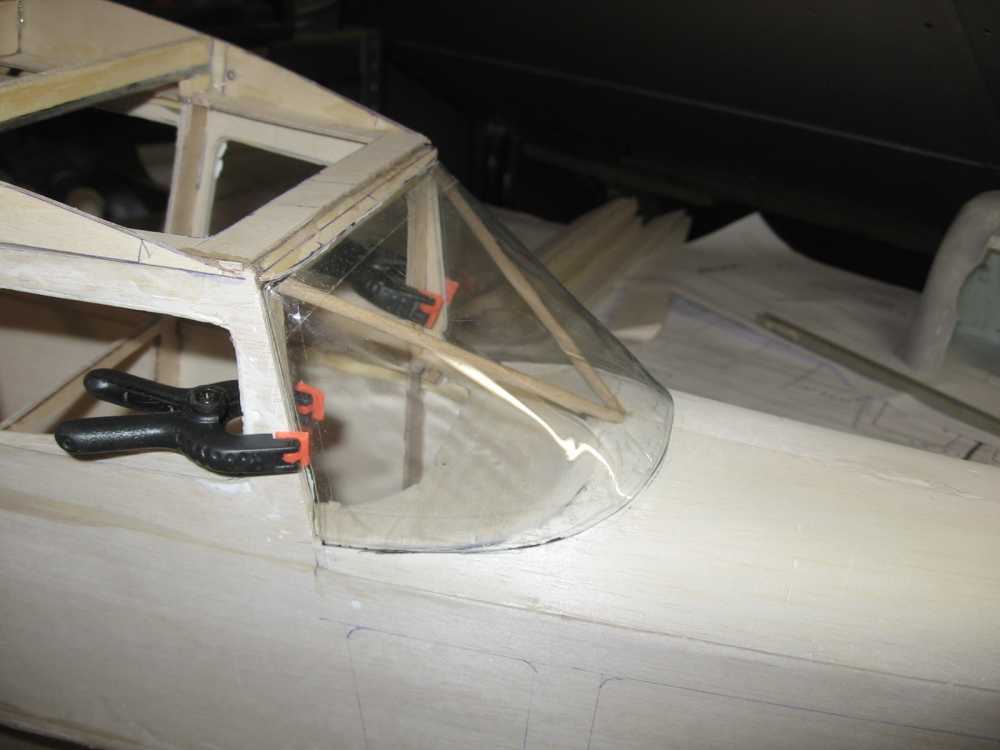

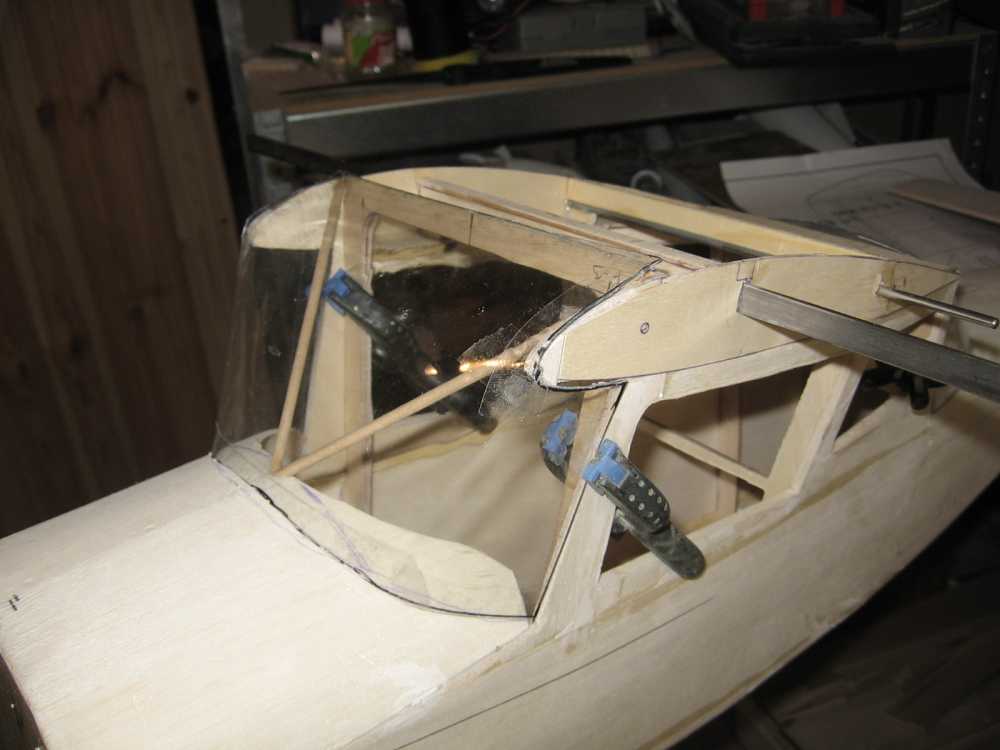

Oszklenie zamontowane. Nie wysz³o idealnie, ale mo¿e byæ.
rcplock.pl/robloz/L-19/34.jpg
rcplock.pl/robloz/L-19/33.jpg
Jak widaæ te¿ s± podpórki p³atów.
Edytowane przez SlavikS dnia 14.10.2025 14:32

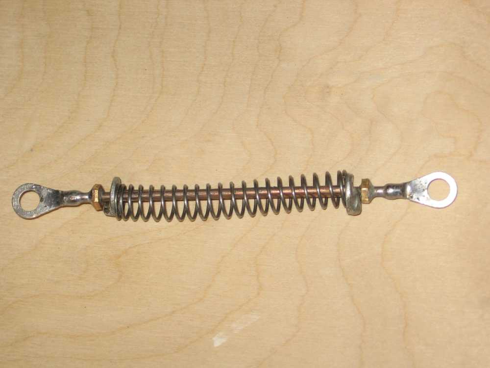

Ma³e pytanko:
co to mo¿e byæ (bêdzie w modelu)?
rcplock.pl/robloz/L-19/35.jpg
Dodany dnia 09.02.2014 21:34
Postów: 2045
Mniemam, ¿e ³±cznik p³atów, ale jak to ma dzia³aæ to ju¿ inna kwestia Smile
Dodany dnia 09.02.2014 21:42
Postów: 2426
Zgadza siê, a jak dzia³a:
rcplock.pl/robloz/L-19/36.jpg
Tak sobie wymy¶li³em i chyba bêdzie dobrze?
