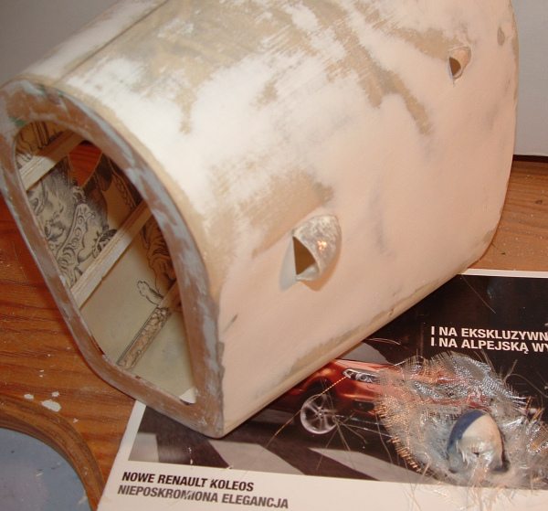

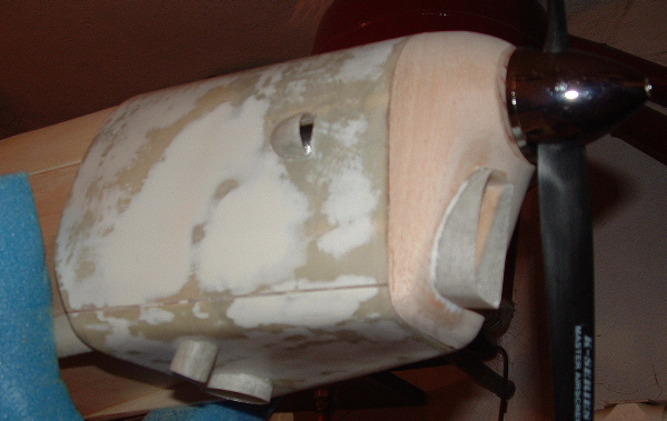

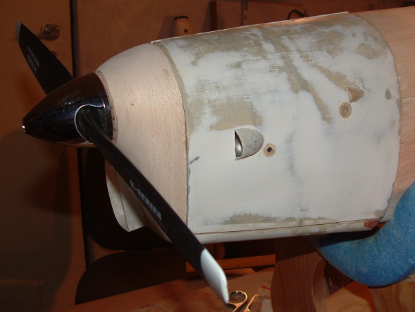

Powoli pracujê nad owiewk± silnika.

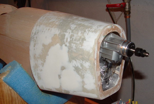

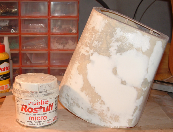

Owiewkê wyszpachlowa³em modelarsk± szpachl± dwusk³adnikow± Robbe i doszlifowa³em - cholernie twarda siê ta szpachla zrobi³a - zesz³o mi ³adnych parê godzin na szlifowanku Smile
rcplock.pl/images/_userfiles/9/Moth2/57.jpg

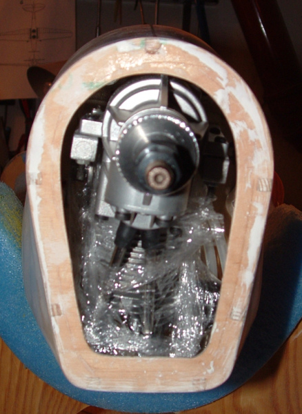

Przykrêci³em silnik do przymiarki i przymierzy³em owiewkê.
rcplock.pl/images/_userfiles/9/Moth2/58.jpg
rcplock.pl/images/_userfiles/9/Moth2/59.jpg
Zmie¶ci³ siê Grin

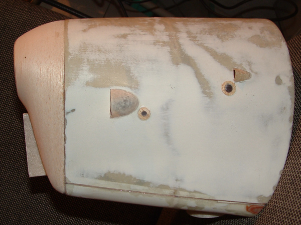

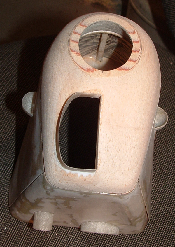

Skoro siê mie¶ci zacz±³em do owiewki dodawaæ szczegó³y makietowe. Na wloty powietrza z przodu owiewki zrobi³em kopyto z balsy, które nastêpnie obci±gn±³em foli± Oracover (oklei³em ¿elazkiem modelarskim). Na tym kopycie wylaminowa³em wloty z 3 warstw tkaniny szklanej 18g/m2. Na fotce jeden wlot wklejony na miejsce, drugi jeszcze na kopycie.
rcplock.pl/images/_userfiles/9/Moth2/60.jpg

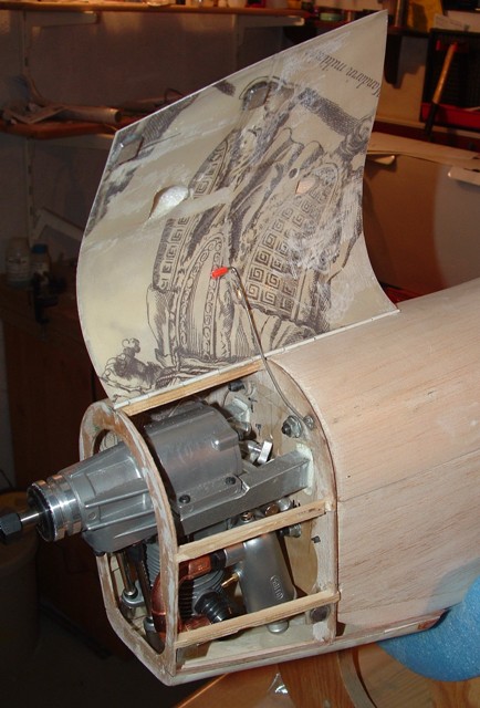

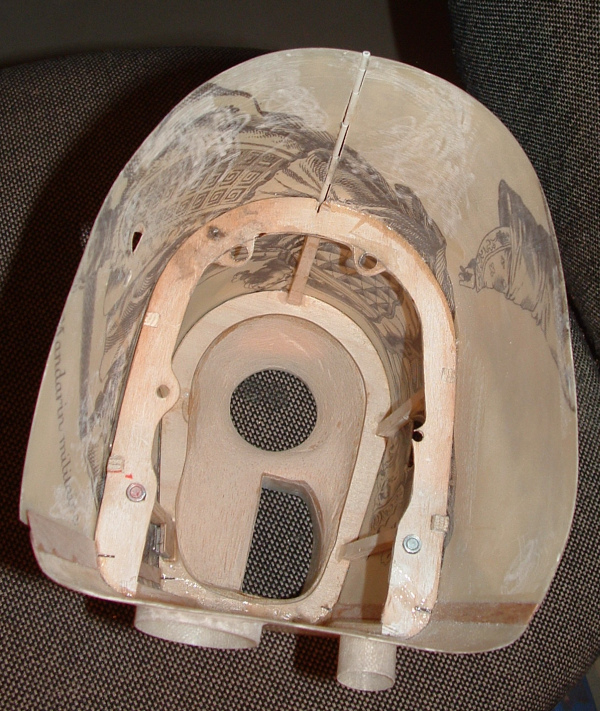

Aktualnie ju¿ oba na miejscu. Doda³em równie¿ dwa okienka rewizyjne, które widaæ na zdjêciach orygina³u - to ju¿ w kolejnych fotkach jak wiêcej przybêdzie. Kombinujê zrobiæ praw± czê¶æ owiewki uchylan± do góry ¿eby by³ dostêp do silnika, gniazda ¿arzenia i przewodów paliwowych bez zci±gania owiewki z modelu. Do rozwi±zania mam jeszcze temat umiejscowienia i po³±czenia t³umika z silnikiem. Na koniec dorobi siê nosek z balsy, który pokryje resztê silnika i bêdzie cacy.

Noooo, widzê, ¿e i garfiti we wnêtrzu maski pozosta³o - Wink
A poza tym:
- dobry pomys³ - Smile

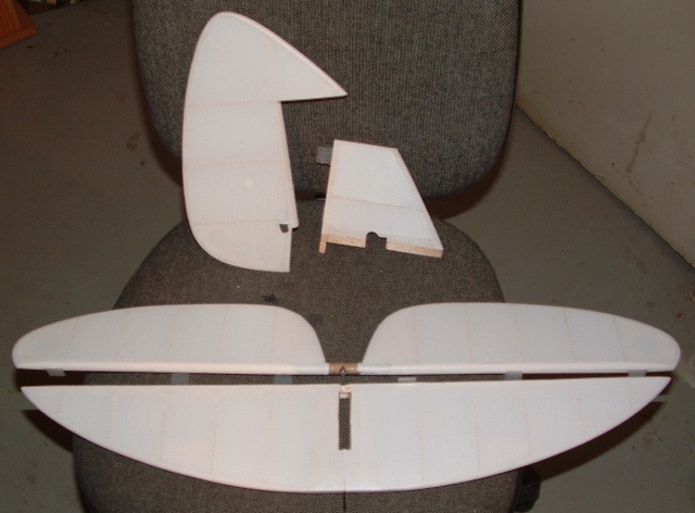

Jako, ¿e ostatnio temperatura w warsztacie nie zachêca³a do spêdzania w nim wiêkszej ilo¶ci czasu, to w ciepe³ku wy¿szych pomieszczeñ zrobi³em czyst± robotê - oklei³em stateczniki Litespanem. Po oklejeniu doda³em nitowanie - kropki kleju do drewna Pattex 20 min. nanoszone wyka³aczk±. Niestety nie widaæ tego na fotce, ale wysz³o ca³kiem nie¼le.

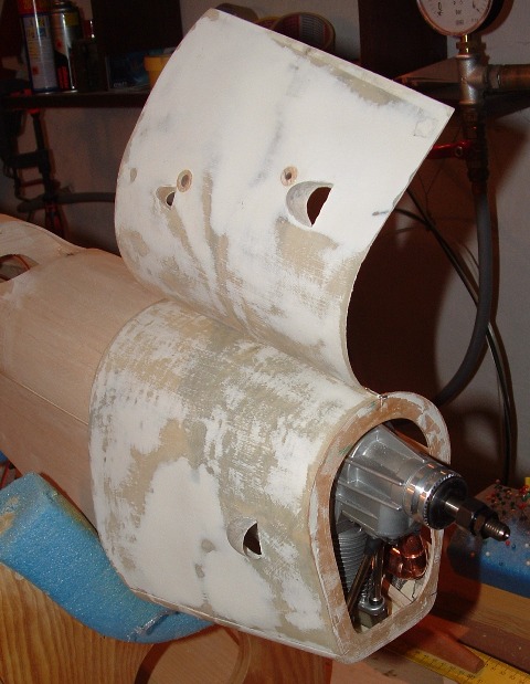

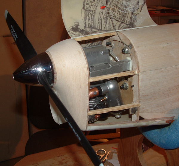

Popracowa³em nad owiewk±. Jak widaæ na fotkach uda³o mi siê uruchomiæ jedn± cze¶æ Smile Zawias zrobiony z bowdena i wklejony na CA. Zapiêcie na magnesy neodymowe. Mocowanie owiewki dopasowa³em do ¶rub, które wystaj± od mocowania ³o¿a silnika.
rcplock.pl/images/_userfiles/9/Moth2/61.jpg
rcplock.pl/images/_userfiles/9/Moth2/62.jpg

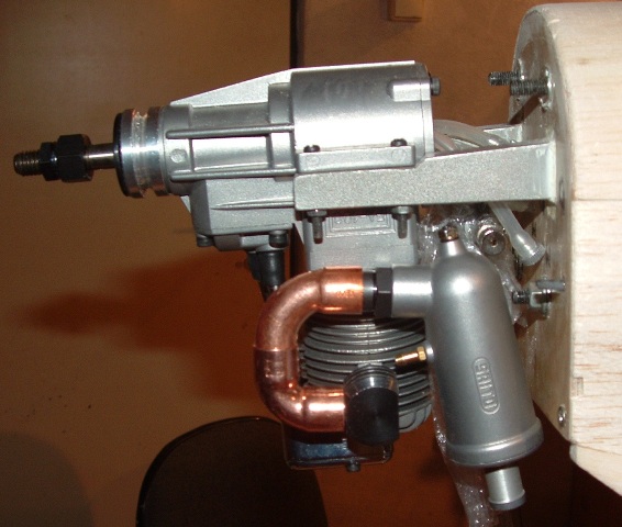

No i uda³o mi siê rozwi±zaæ sprawê pod³±czenia t³umika tak, ¿eby schowa³ siê w ca³o¶ci pod os³onê.
W tym celu rozci±³em oryginalny fabryczny ³±cznik na dwie czê¶ci. W wyniku tego ciêcia powsta³y dwa nagwintowane króæce, na które idealnie pasuj± kolanka miedziane do instalacji CO (12 mm ¶rednicy).
rcplock.pl/images/_userfiles/9/Moth2/63.jpg
Teraz mogê dorobiæ szczegó³y makietowe od do³u owiewki - wiem gdzie potrzebny jest otwór na wylot spalin no i dorobiæ nos.

- no normalnie bajerek ta otwierana owiewka - tak jak w historycznych samochodach osobowych - po³owa uchylna do góry - ja to pamiêtam jeszcze takie samochody - Wink

Konstrukcjê os³ony z wrêg sklejkowych owin±³em kartonem ze starego firmowego kalendarza
Niez³y karton - fajnie naci±gn±³ ¿ywic± Smile Pry¶nie siê podk³adem to nie bêdzie widaæ chiñczyka.

Prac nad owiewk± ci±g dalszy. Z balsowego klocka s³usznych rozmiarów wystruga³em nosek, spasowa³em z reszt± owiewki i wklei³em do niego uprzednio wylaminowany na kopycie wlot powietrza. O niejednej przymiarce do silnika i kad³uba ju¿ nie bêdê pisa³ Smile Potem nosek zosta³ sklejony z przedni± wrêg± i ostatecznie lekko doszlifowany do kszta³tu. Od spodu wklei³em równie¿ wylaminowane na kopytach elementy, które widaæ na rzutach 3D i zdjêciach.

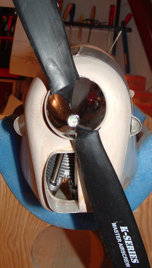

Dopasowa³em te¿ ko³pak do ¶mig³a (trzeba by³o sporo rozszlifowaæ otwory do jego grubo¶ci), a skrêcone wszystko na gotowo wygl±da tak:

Fajnie ta "mordka" wygl±da.
Dopasowa³em te¿ ko³pak do ¶mig³a (trzeba by³o sporo doszlifowaæ otwory do jego grubo¶ci)
- z regu³y tak jest - nawet a mojej Katanie te¿ by³a to do¶æ spora operacja.

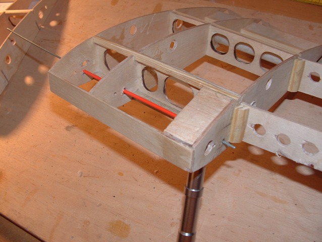

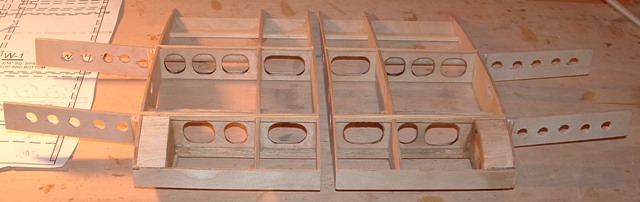

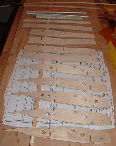

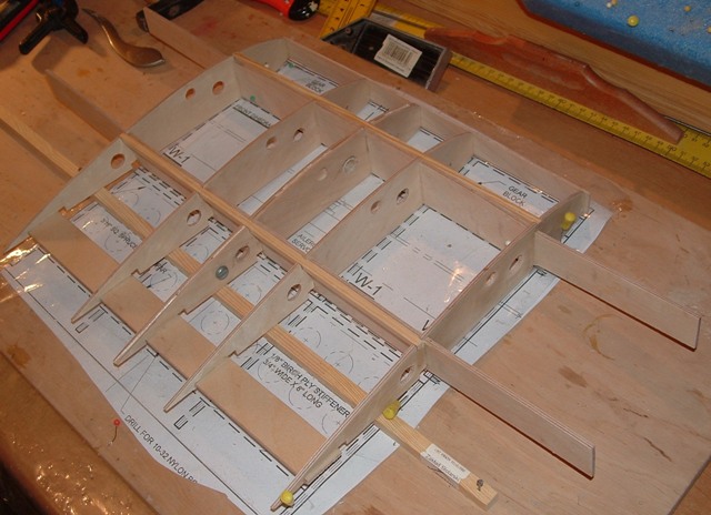

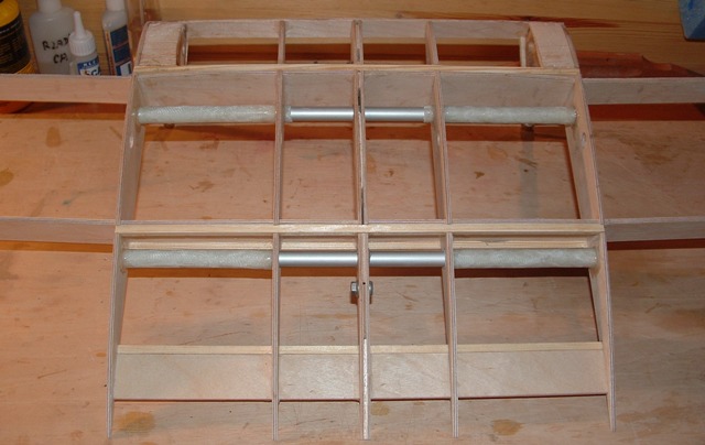

Pracê nad skrzyde³kiem rozpocz±³em od wyciêcia elementów sklejkowych centrop³ata i szablonów skrajnych ¿eber (planujê wszystkie ¿ebra obrobiæ w bloku). Ze wzglêdu na rozmiar skrzyd³a postanowi³em je podzieliæ w po³owie centrop³ata. W tym celu kupi³em aluminiow± rurkê o ¶rednicy 10 mm i wylaminowa³em na niej gniazada bagnetów do wklejenia w centrop³at. Aluminiowa i wylaminowana na niej rurki bêd± tworzy³y ³±cznik skrzyd³a. Na fotce wszystkie elementy centrop³ata (g³ównie sklejka modelarska 2 i 3 mm) gotowe do klejenia.
rcplock.pl/images/_userfiles/9/Moth2/72.jpg
Centrop³at sklejony w ca³o¶ci - bêdzie rozciêty pó¼niej:
rcplock.pl/images/_userfiles/9/Moth2/73.jpg
rcplock.pl/images/_userfiles/9/Moth2/74.jpg

Proponowa³bym ( no chyba ¿e masz to ju¿ zaplanowane) wkleiæ w jedn± rurkê tê bli¿ej d¿wigara prêt wêglowy. Puste rurki z czasem siê wygn±.

My¶lê, ¿e to nie jest konieczne. To jest dolnop³at, wiêc czê¶æ centrop³ata bêdzie opieraæ siê o kad³ub co zmniejsza ramiê giêcia. Dodatkowo ka¿da po³ówka centrop³ata bêdzie z przodu stabilizowana ko³kiem do kad³uba (¿eby ustaliæ pozycjê p³ata), a z ty³u przykrêcona ¶rub± plastikow±. Na razie zostaje pusta rurka - zobaczymy jak to siê bêdzie zachowywaæ. Taki gruby prêt wêglowy to dodatkowa waga, a ja staram siê z ni± walczyæ jak mogê. W tym celu przea¿urowa³em sklejkê d¼wigara w centrop³acie. Z punktu widzenie wytrzyma³o¶ci konstrukcji to raczej bez znaczenia bo s± dodatkowe rurki bagnetów, a w ten sposób zyska³em na wadze 25g Smile Centrop³at na tym etapie zosta³ rozciêty.

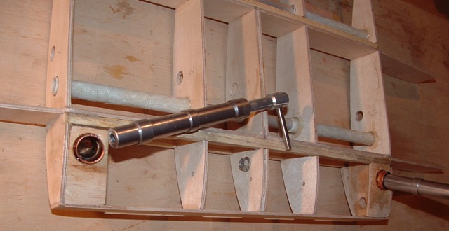

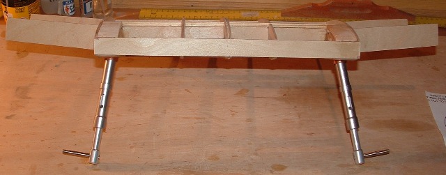

No i mój patent na demontowalne podwozie. My¶lê, ¿e fotki najlepiej to poka¿±.
rcplock.pl/images/_userfiles/9/Moth2/78.jpg
rcplock.pl/images/_userfiles/9/Moth2/79.jpg

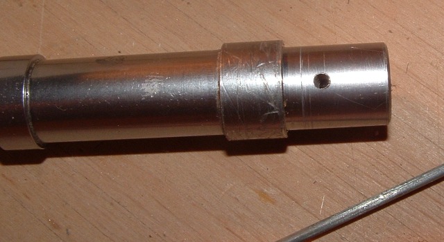

Przez ko³ki mocuj±ce goleñ przewierci³em otwory na rurkê bowdena, w któr± wchodzi prêt stalowy 2mm. Nastêpnie ustawi³em goleñ w po¿±danym po³o¿eniu i przewierci³em wykorzystuj±c zrobiony wcze¶niej otwór w ko³kach jako prowadnicê wiert³a. W ten sposób otwory spasowa³y siê idealnie. Po w³o¿eniu goleni po prostu wsunê prêt w rurkê w obie po³ówki centrop³ata i po jego skrêceniu bêdê mia³ zablokowane golenie podwozia. Oczywi¶cie zaklejê zewnêtrzne skrajne otwory bowdena ¿eby prêt nie wylaz³ przez skrzyd³o Wink Na fotce na razie wystaje ¿eby pokazaæ ideê patentu.
