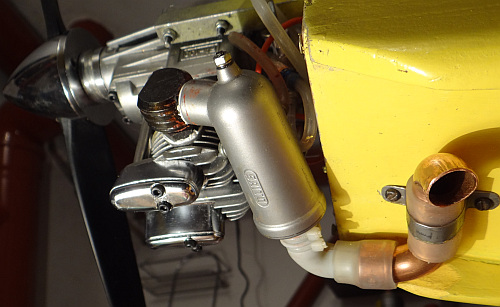

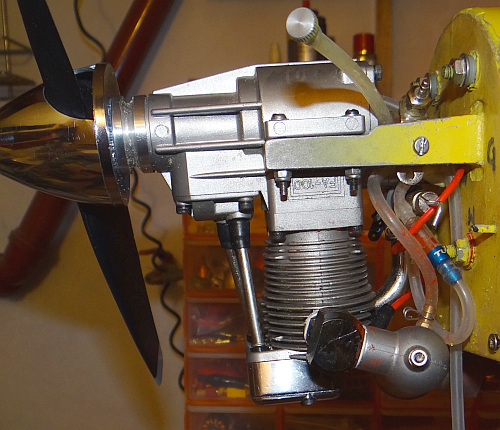

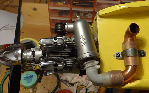

Przerobi³em wydech. Teraz wygl±da to tak:

Zobaczymy teraz. My¶lê, ¿e przyczyn± moich problemów by³ zakrêcony do góry pierwszy odcinek uk³adu wydechowego. Na wolnych obrotach silnik nie mia³ si³y wypchn±æ tego czego nie spali³ i zacieka³o to wszystko na ¶wiecê skutecznie j± zalewaj±c. W tym uk³adzie na taki efekt nie ma szans. Koñcowy odcinek wykombinowa³em tak ¿eby wydech trafi³ na otwór w os³onie silnika. Po za³o¿eniu maski naci±gnê na niego kawa³ek rurki silikonowej na przed³u¿kê i wyprowadzê spaliny dalej za model. Do oceny statycznej rurka bêdzie zdjêta to sêdziów ¿aden dodatkowy element, którego nie ma na rzucie nie bêdzie dra¿ni³ Wink

No teraz to wygl±da bardziej przekonuj±co. Widzê, ¿e drucik do regulacji te¿ dorobi³e¶.

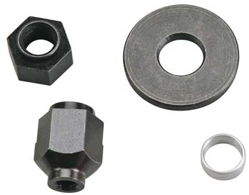

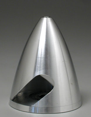

Poza przeróbk± wydechu zakupi³em w Tower Hobbies i wymieni³em ko³pak ¶mig³a i adapter do jego mocowania na dedykowany do silników Saito:
Tru Turn 2-1/4" Ultimate 120 2-Blade Spinner
rcplock.pl/images/_userfiles/9/Moth2/truq1051.jpg
Tru Turn Double Jam Adapter Kit 8x1.25mm Saito
rcplock.pl/images/_userfiles/9/Moth2/truq3031.jpg
Po instalacji tego zestawu znacznie zmniejszy³y siê drgania silnika.
