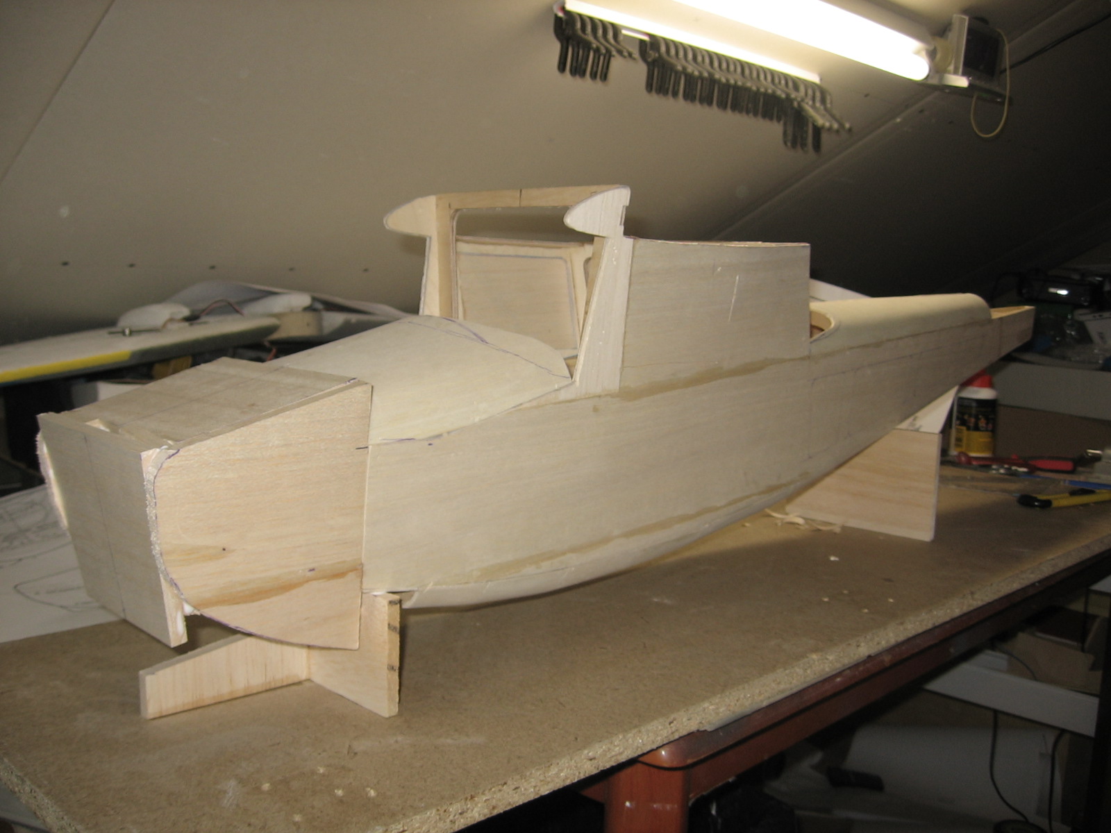

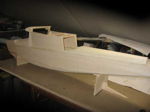

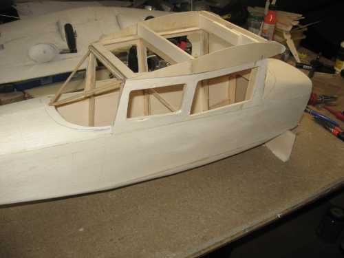

Kad逝b w trakcie monta簑 i oklejania
rcplock.pl/robloz/L-19/1.jpg
rcplock.pl/robloz/L-19/2.jpg

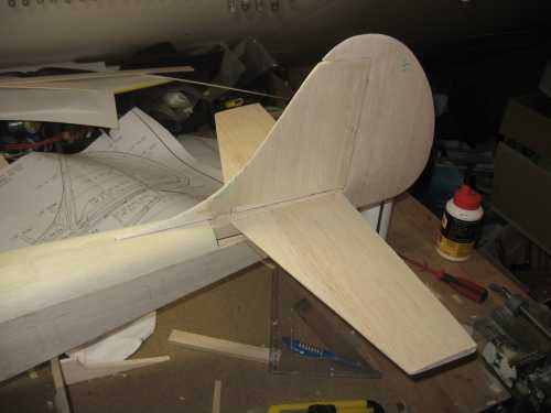

Powsta造 tak瞠 stateczniki. Konstrukcja klasyczna oklejona bals� 1mm.
rcplock.pl/robloz/L-19/3.jpg
W celu poprawnego monta簑 statecznik闚 kad逝b trafi� na podp鏎ki.
rcplock.pl/robloz/L-19/4.jpg

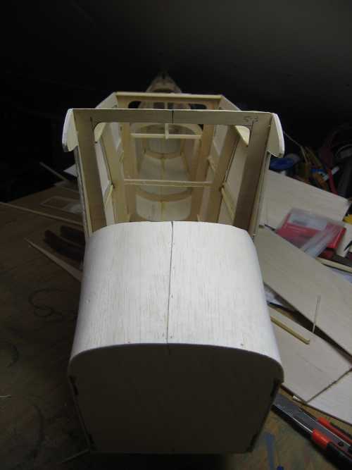

rcplock.pl/robloz/L-19/5.JPG
Wida� te� wst瘼nie sklejone kopyto dla maski.
Stateczniki w przymiarce.

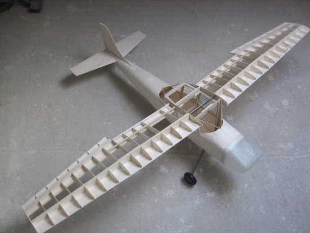

Ze wzgl璠u na zmian� koncepcji monta簑 skrzyde� dorobi貫m 鈔odkow� cz窷�, kt鏎a b璠zie doklejona do kad逝ba.
rcplock.pl/robloz/L-19/8.jpg
ㄠcznikiem p豉t闚 b璠� dwa p豉skowniki stalowe 10x1, dla kt鏎ych musia貫m zrobi� skrzynki do p豉t闚
rcplock.pl/robloz/L-19/11.jpg
ruszy豉 te� budowa p豉t闚
rcplock.pl/robloz/L-19/10.jpg

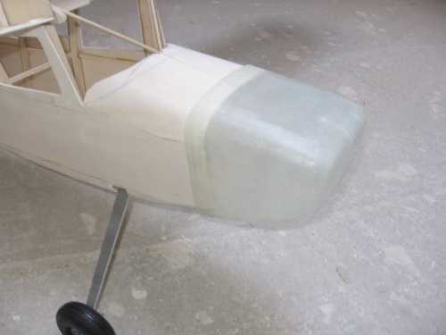

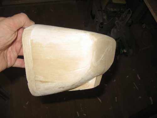

Kopyto maski oszlifowane.
rcplock.pl/robloz/L-19/9.jpg
Po oklejeniu ta鄉� i zalaminowaniu dwiema warstwami tkaniny wysz這 co� takiego
rcplock.pl/robloz/L-19/14.jpg
No i w ko鎍u z kupki balsy powsta這 co� podobne do samolotu.
rcplock.pl/robloz/L-19/13a.jpg
Teraz trzeba ustawi� zwichrzenie p豉t闚 i oklei� skrzyd豉 od g鏎y.
Cdn.

Dodany dnia 12.01.2014 11:04
Post闚: 344
Chyba zdj璚ia tego nie oddaj� ale je郵i ma rozpi皻o嗆 2m to niez造 olbrzym Ci wyszed�. Spalina sobie bez problemu poradzi z takim modelem. Z elektrykiem chyba by豚y ju� problem?

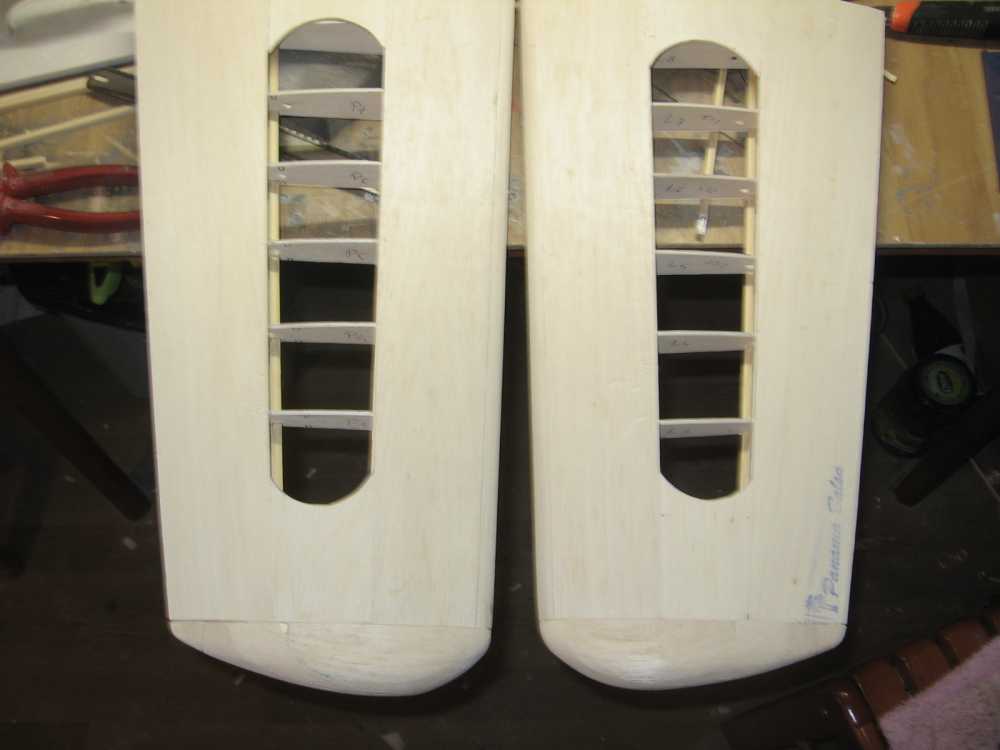

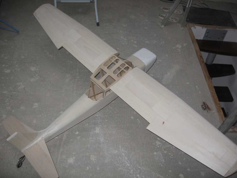

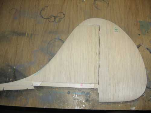

Skrzyde趾a otrzyma造 pokrycie i zako鎍zenia z twardej balsy.
Waga bez klap 510g
(ko鎍闚ki najlepiej szlifowa這 si� siatk� od docierania g豉dzi gipsowych)
rcplock.pl/robloz/L-19/17.jpg

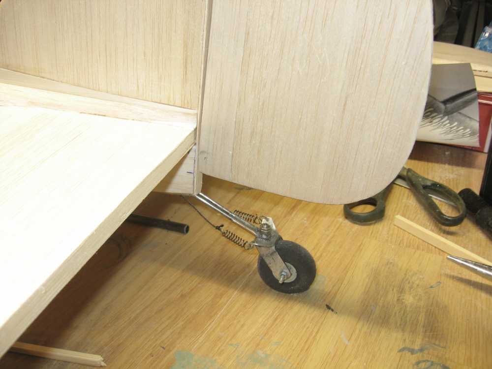

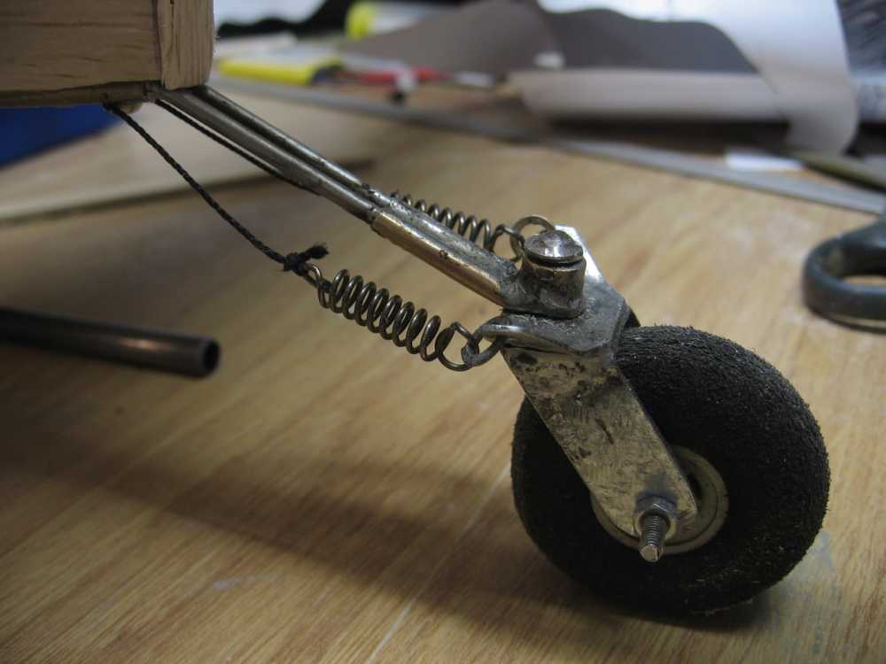

zamontowane te� jest nowe tylne podwozie
rcplock.pl/robloz/L-19/16.jpg
rcplock.pl/robloz/L-19/15.jpg
Spr篹ynki b璠� pod陰czone do dzwigni na st. pionowym
Waga na dzisiaj 2200g
Edytowane przez SlavikS dnia 14.10.2025 14:30

Czy te dziury w pokryciu p豉t闚 daj� a� tak du瞠 oszcz璠no軼i na wadze, 瞠 ich nie robisz? My郵�, 瞠 to jednak troch� psuje makietowy wygl康.
Dodany dnia 16.01.2014 15:48
Post闚: 2466
Tu raczej zadecydowa造 oszcz璠no軼i, ale finansowe (te dziury to dodatkowe cztery deski balsy).

Dodany dnia 17.01.2014 12:37
Post闚: 2466
I zrobione....

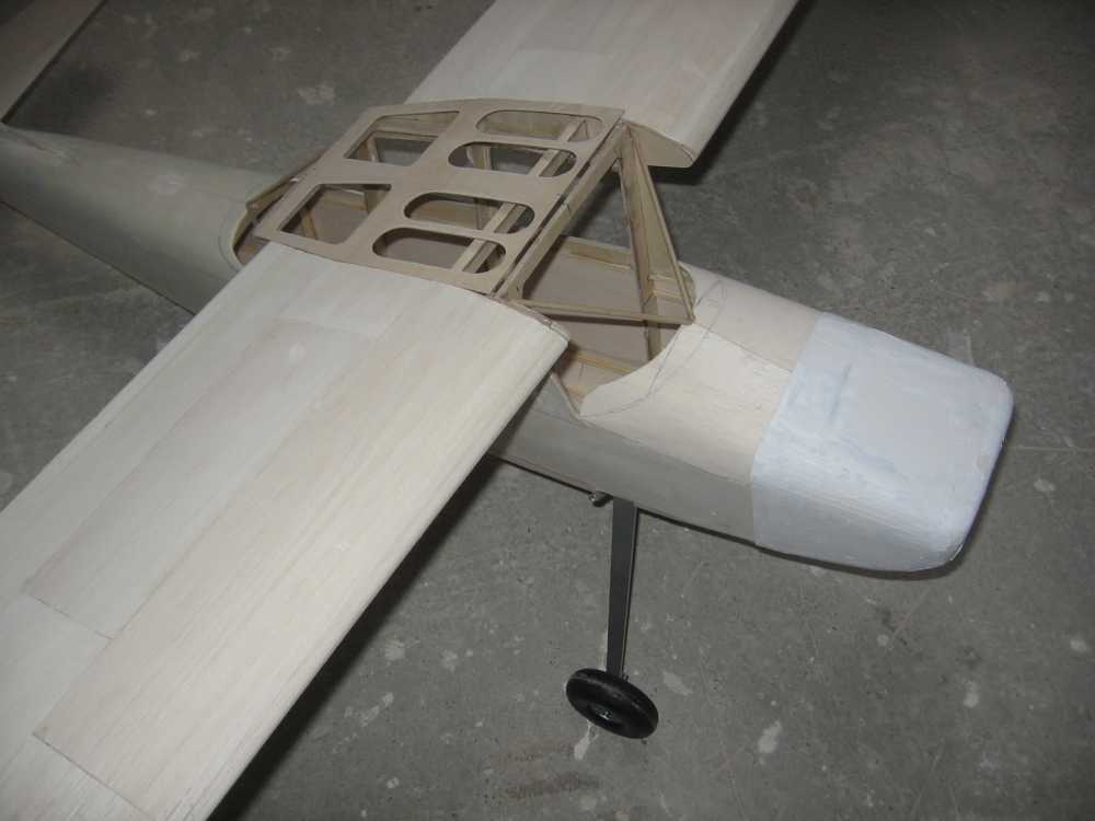

Skrzyde趾a otrzyma造 pe軟e pokrycie wraz z g鏎n� cz窷ci� kabiny, kt鏎a b璠zie jednocze郾ie otwierana w celu dost瘼u do wn皻rza.
rcplock.pl/robloz/L-19/18.jpg
rcplock.pl/robloz/L-19/19.jpg
Teraz czekam na bals�, aby pokry� d馧 i dorobi� klapy.
