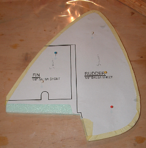

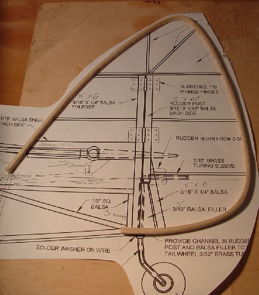

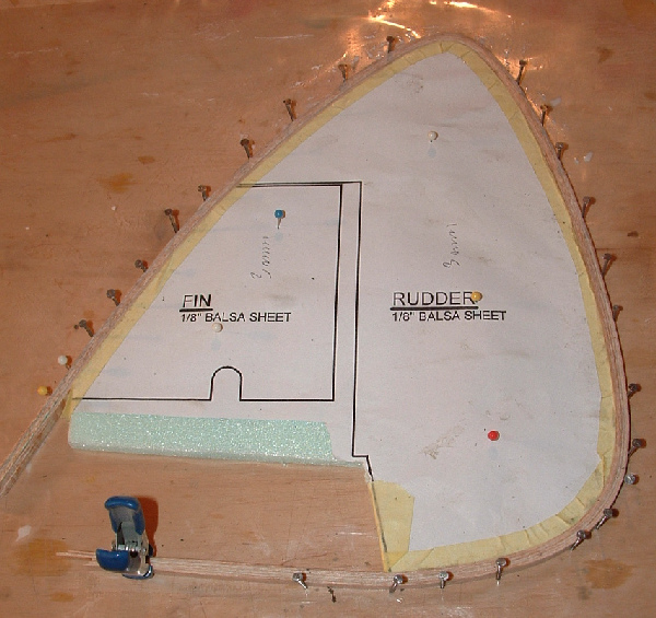

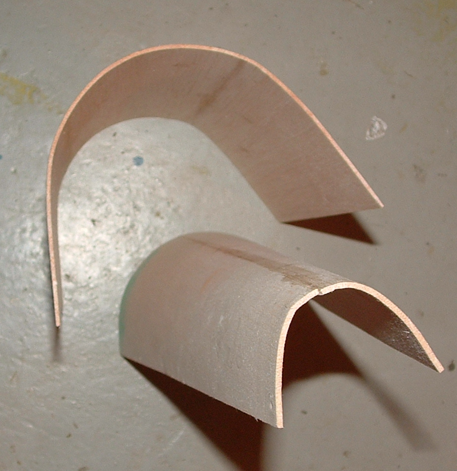

Jak to zwykle u mnie bywa, na pierwszy ogieñ posz³y stateczniki. Tym razem zastosowa³em inn± technologiê. Na depron 6mm naklei³em szablony, po czym je wyci±³em. Brzegi oklei³em ta¶m± malarsk±.
rcplock.pl/images/_userfiles/9/Moth2/1.jpg

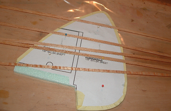

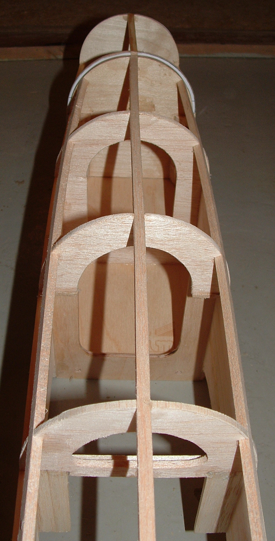

Na tak przygotowanym kopycie owin±³em 5 pasków balsy 1mm uprzednio zmoczonej w p³ynie do mycia okien z amoniakiem (amoniak bardzo skuteczne zwiatcza balsê i wtedy siê nie ³amie) i posmarowanej klejem do drewna.
rcplock.pl/images/_userfiles/9/Moth2/2.jpg
rcplock.pl/images/_userfiles/9/Moth2/3.jpg
Po wyschniêciu doszlifowa³em sklejon± balsê do grubo¶ci depronu i takim sposobem mam wytrzyma³± ramê konstrukcji statecznika.
rcplock.pl/images/_userfiles/9/Moth2/4.jpg

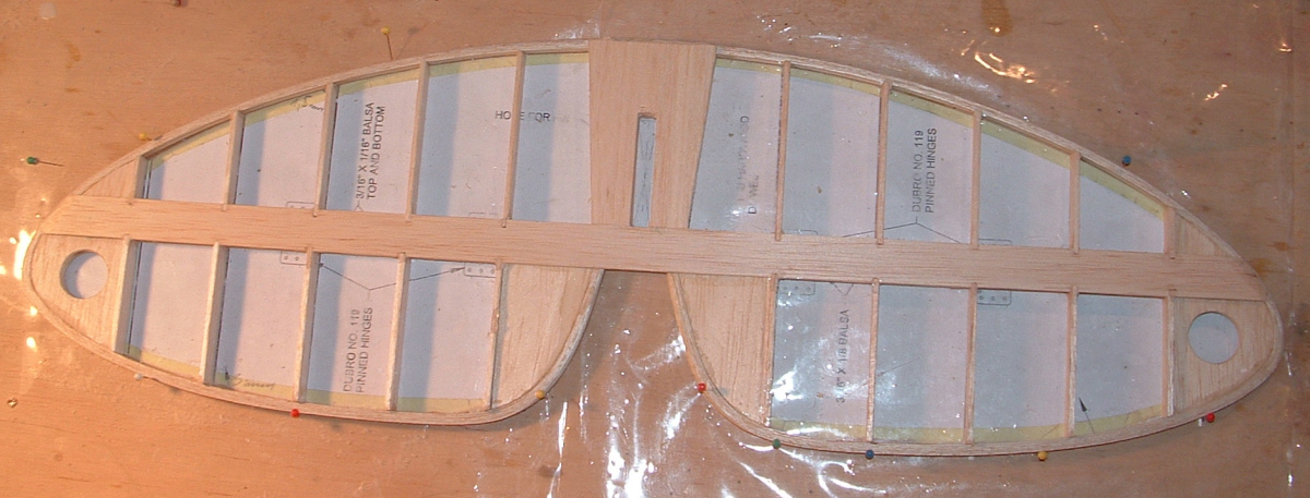

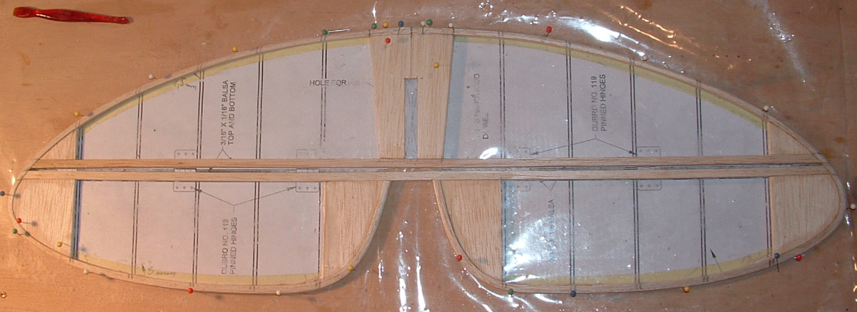

To samo zrobi³em ze statecznikiem poziomym.
rcplock.pl/images/_userfiles/9/Moth2/5.jpg

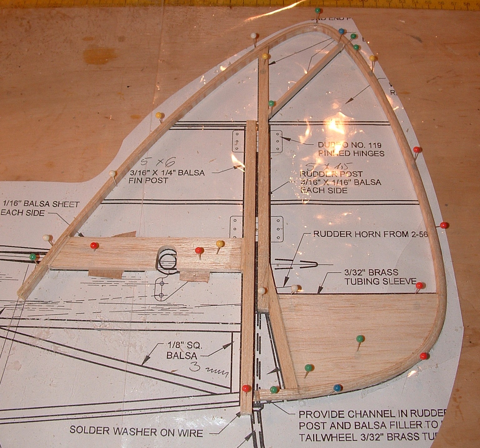

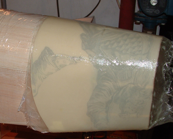

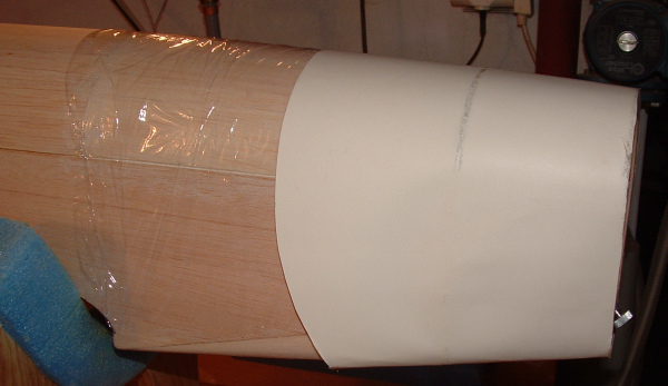

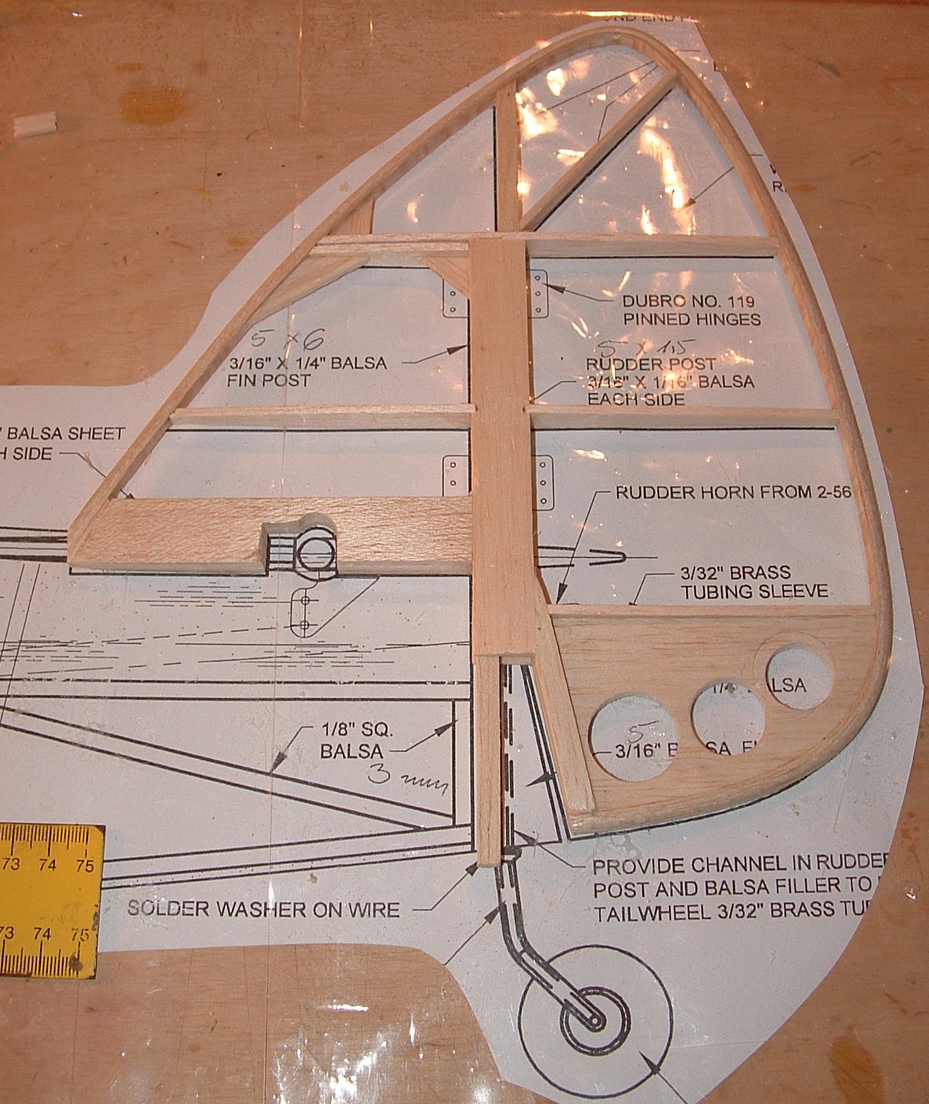

Papierowy szablon zosta³ ostro¿nie zerwany z depronu, przykryty foli± i na tej bazie zacz±³em do ramy dok³adaæ kolejne elementy statecznika poziomego.
rcplock.pl/images/_userfiles/9/Moth2/6.jpg
Poniewa¿ profil statecznika jest dwuwypuk³y na spód i górê statecznika w miejscu ³±czenia czê¶ci doklei³em paski balsy grubo¶ci 2,5mm. W sumie da³o mi to grubo¶æ 11mm na d¼wigarze statecznika i w³a¶nie paski balsy o takiej wysoko¶ci zosta³y wklejone w miejscach ¿eber (balsa 2,5mm). Na brzegach statecznika wystaj± symetrycznie poza grubo¶æ ramki o 2,5mm. Pozwoli to po doszlifowaniu ¿eber do wysoko¶ci ramki nadaæ ostateczny profil statecznikowi. Po tej operacji statecznik zostanie rozciêty na dwie czê¶ci.
rcplock.pl/images/_userfiles/9/Moth2/7.jpg

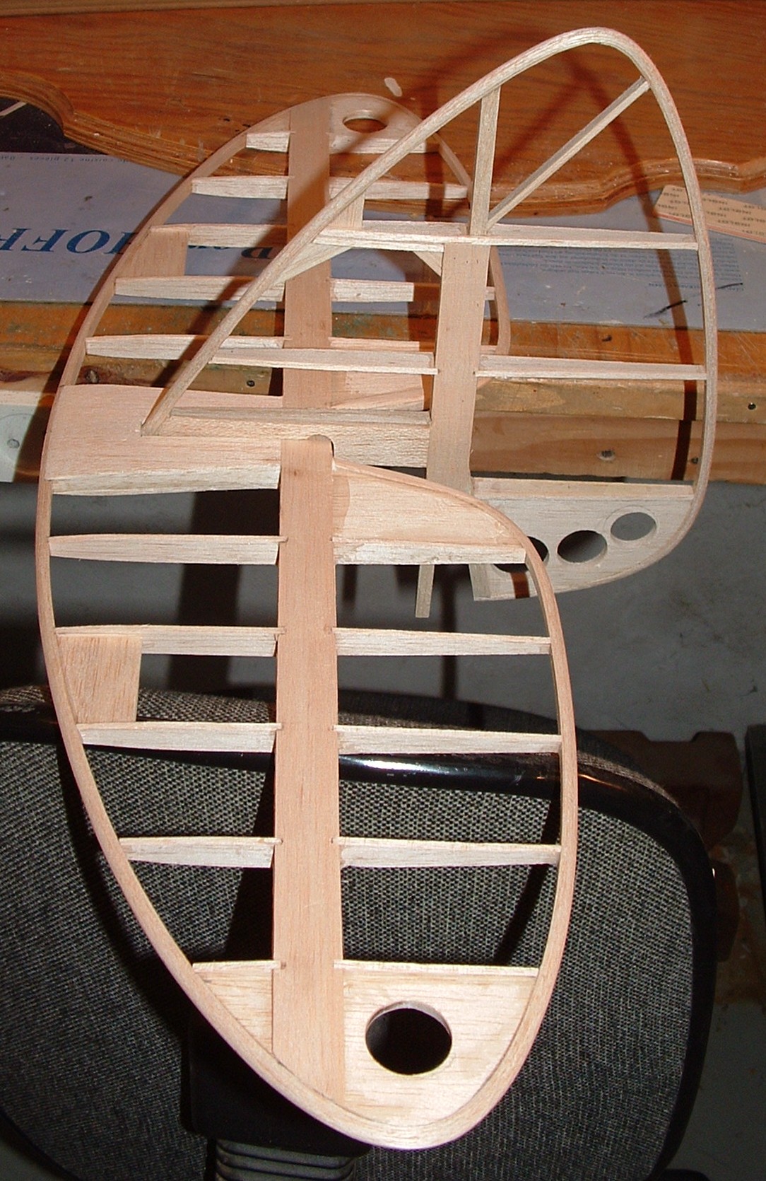

Statecznik poziomy po 2 godzinach uwa¿nego szlifowania nabra³ ostatecznego profilu.
Etapami, t± sam± technologi± co statecznik poziomy, zrobi³em statecznik pionowy. Najpierw sklejone do kupy elementy konstrukcyjne o grubo¶ci 6 mm.
rcplock.pl/images/_userfiles/9/Moth2/8.jpg
Potem, dla nadania profilu, zosta³y doklejone w miejscu ³±czenia czê¶ci statecznika paski balsy grubo¶ci 2,5mm, a potem paski balsy wysoko¶ci 11 mm na ¿ebra (balsa 2,5mm). Na brzegach statecznika wystaj± symetrycznie poza grubo¶æ ramki o 2,5mm. Po doszlifowaniu ¿eber do wysoko¶ci ramki wyszed³ ³adny dwuwypuk³y profil. Statecznik pó¼niej zostanie rozciêty na dwie czê¶ci.
rcplock.pl/images/_userfiles/9/Moth2/9.jpg
Przymiarka - ogonek w ca³o¶ci Wink
rcplock.pl/images/_userfiles/9/Moth2/10.jpg

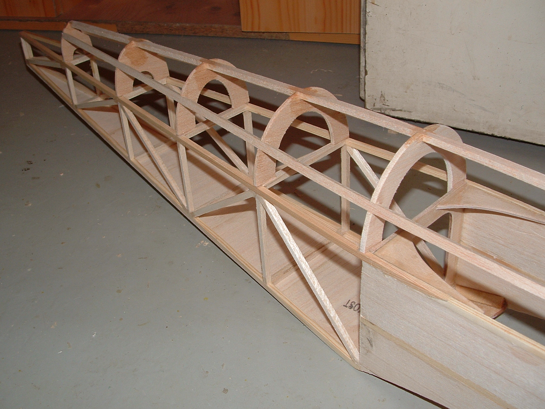

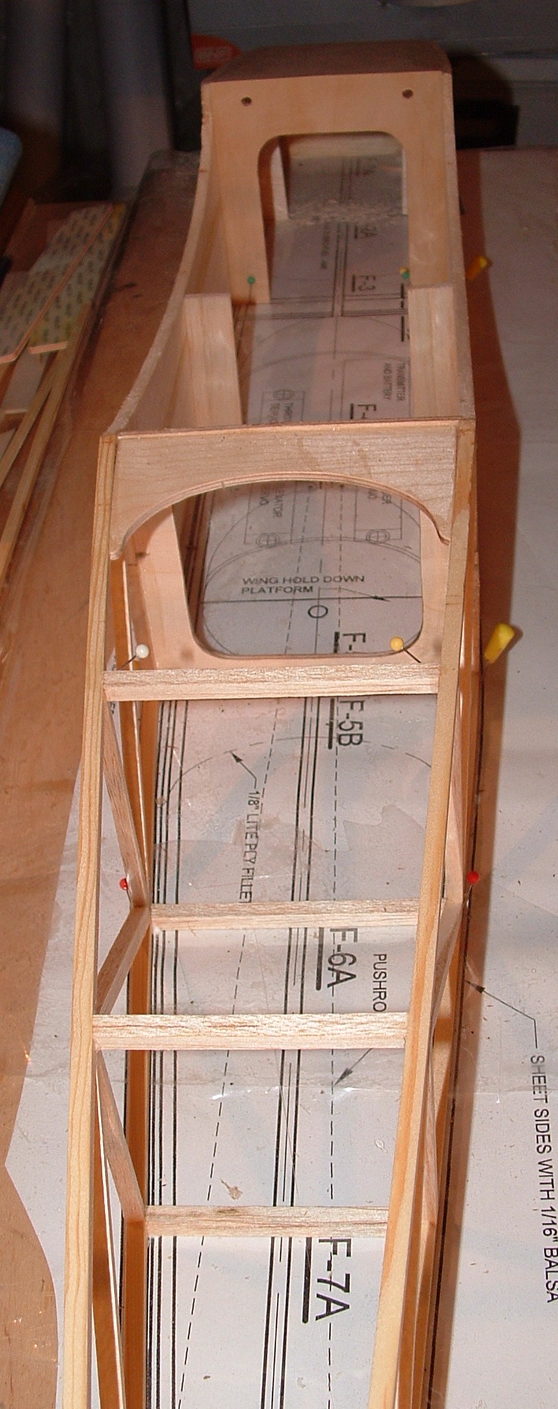

Konstrukcji kad³uba ci±g dalszy.

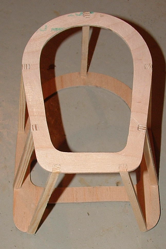

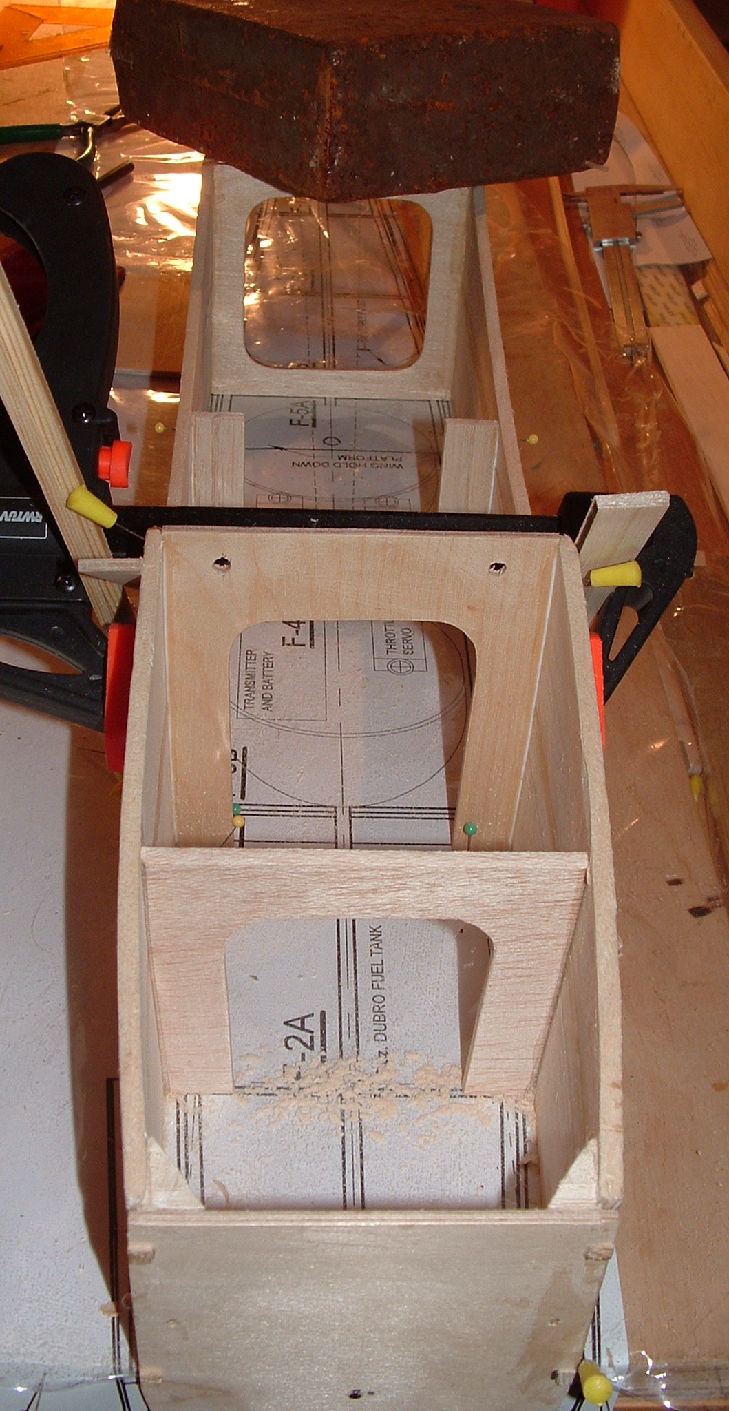

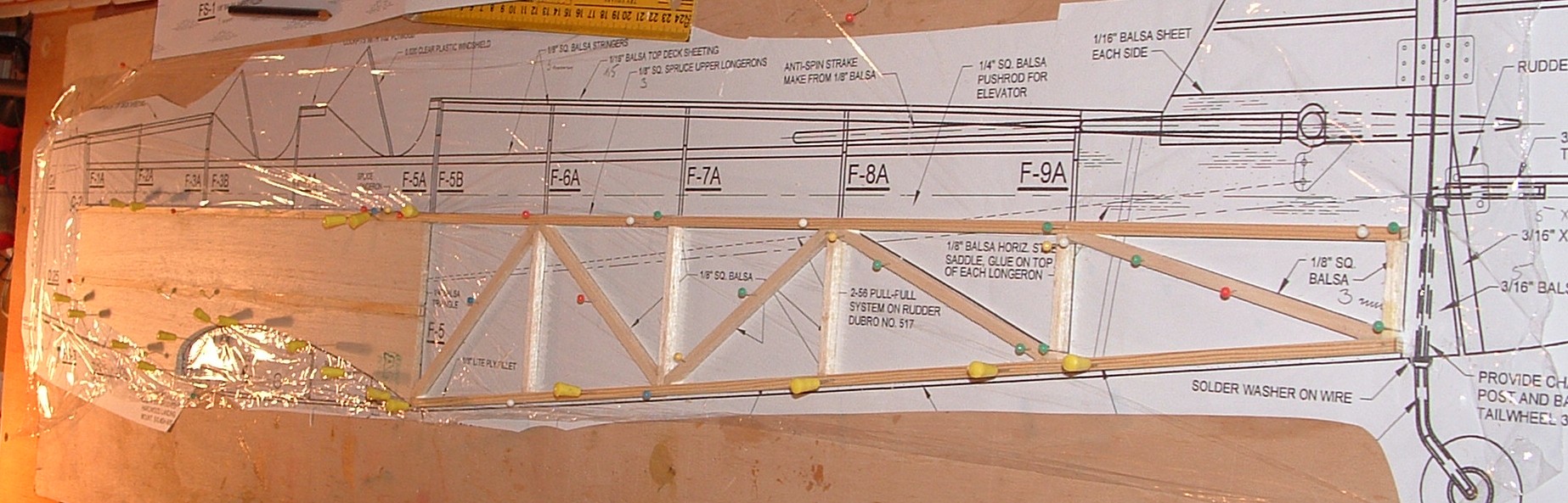

Druga kratownica dosycha na desce. W miêdzyczasie wyci±³em komplet wrêg na doln± skrzynkê kad³uba - sklejka 3mm i balsa 4 mm.
rcplock.pl/images/_userfiles/9/Moth2/13.jpg
Z uwagi na to, ¿e wrêga silnikowa jest robiona w ca³o¶ci powêdrowa³a na skraj deski monta¿owej. Planujê j± pó¼niej wzmocniæ tkanin± szklan± i dodatkowym kawa³kiem sklejki 1,5 - 2mm klejonymi na ¿ywicê.
rcplock.pl/images/_userfiles/9/Moth2/14.jpg

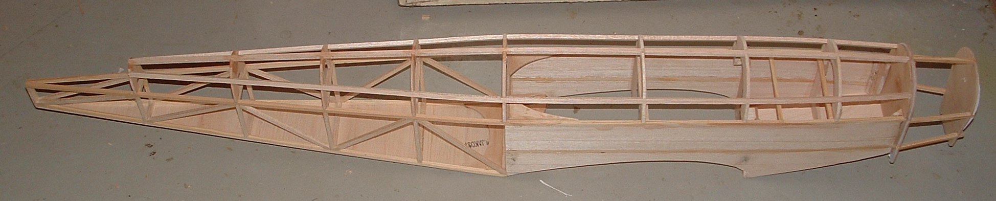

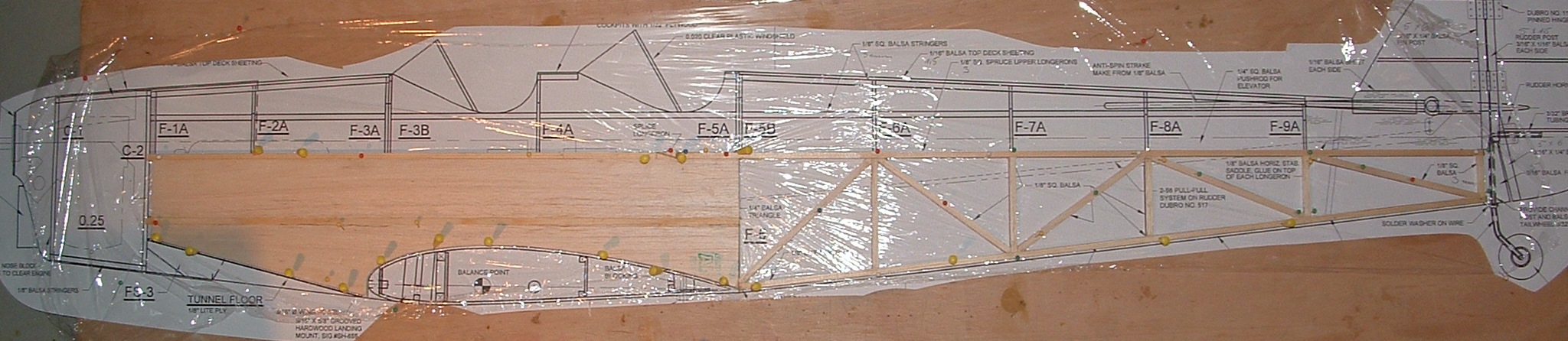

Ni¿ej kolejne etapy wklejania wrêg i budowania kratownicy tylnej czê¶ci kad³uba.
rcplock.pl/images/_userfiles/9/Moth2/15.jpg
rcplock.pl/images/_userfiles/9/Moth2/16.jpg
rcplock.pl/images/_userfiles/9/Moth2/17.jpg
rcplock.pl/images/_userfiles/9/Moth2/18.jpg
rcplock.pl/images/_userfiles/9/Moth2/19.jpg
Od spodu zosta³o ju¿ tylko wkleiæ platformê do mocowania skrzyd³a.

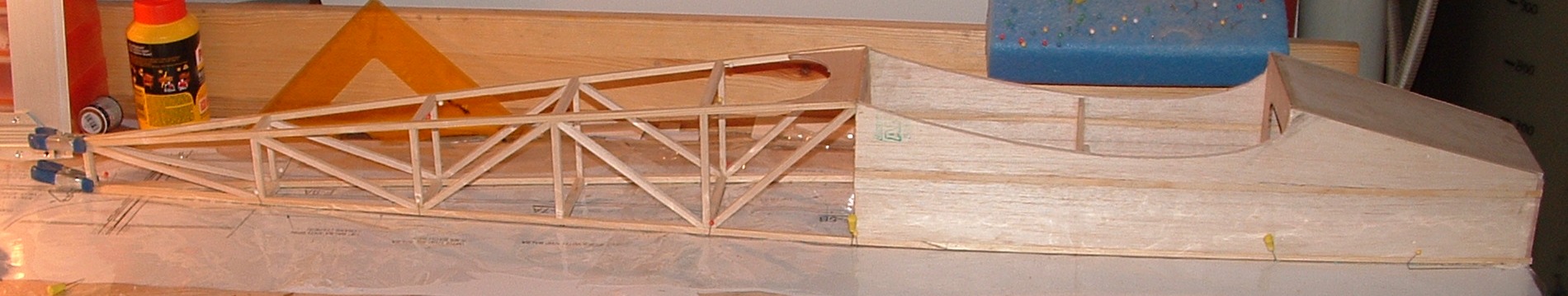

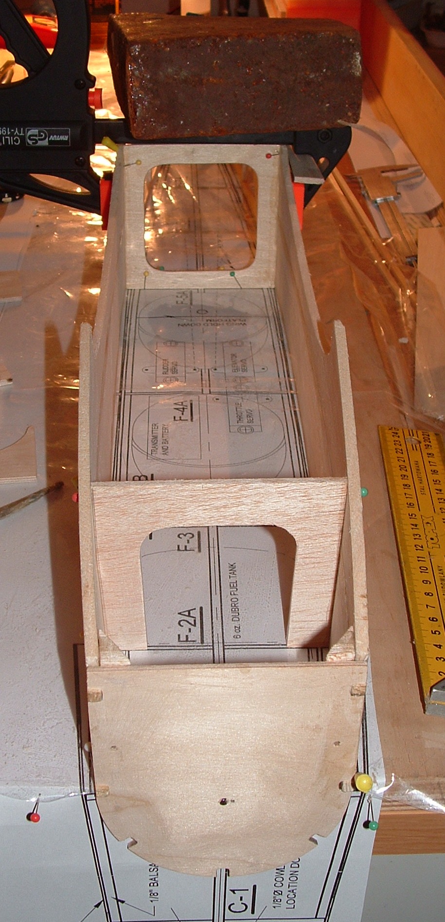

Konstrukcja kad³uba posz³a znacznie do przodu.
rcplock.pl/images/_userfiles/9/Moth2/20.jpg
Spód kratownicy pokryty bals± 2 mm - s³oje w poprzek kad³uba !!! Wrêgi garba tylnej czê¶ci kad³uba wyciête z balsy 4 mm, przednie z balsy 5 mm. Pod³u¿nice - balsa 5x5 mm.
Wrêga silnikowa zosta³a wzmocniona tkanin± szklan± 80 g/m2 i dodatkowym kawa³kiem sklejki 2mm klejonymi na ¿ywicê.

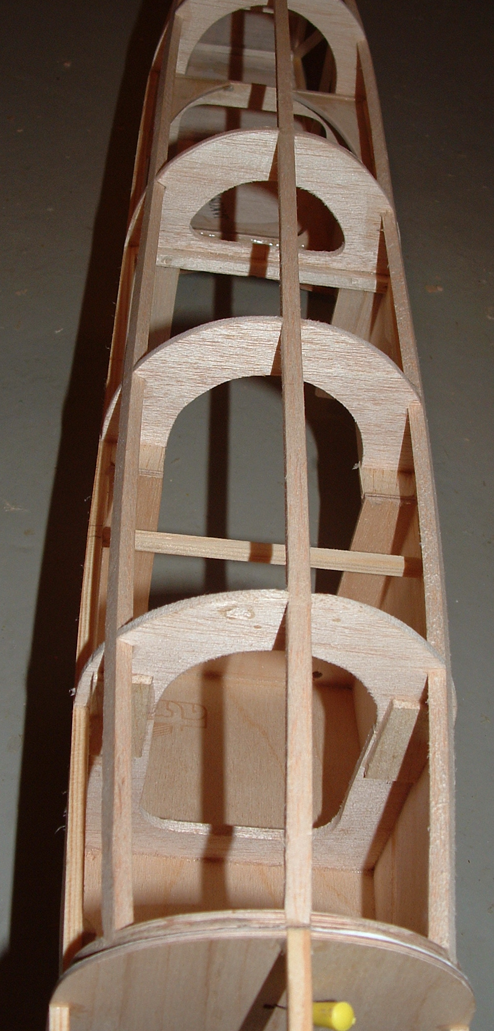

Ni¿ej fotki kad³uba z ró¿nej perspektywy.
rcplock.pl/images/_userfiles/9/Moth2/21.jpg
rcplock.pl/images/_userfiles/9/Moth2/22.jpg
rcplock.pl/images/_userfiles/9/Moth2/23.jpg

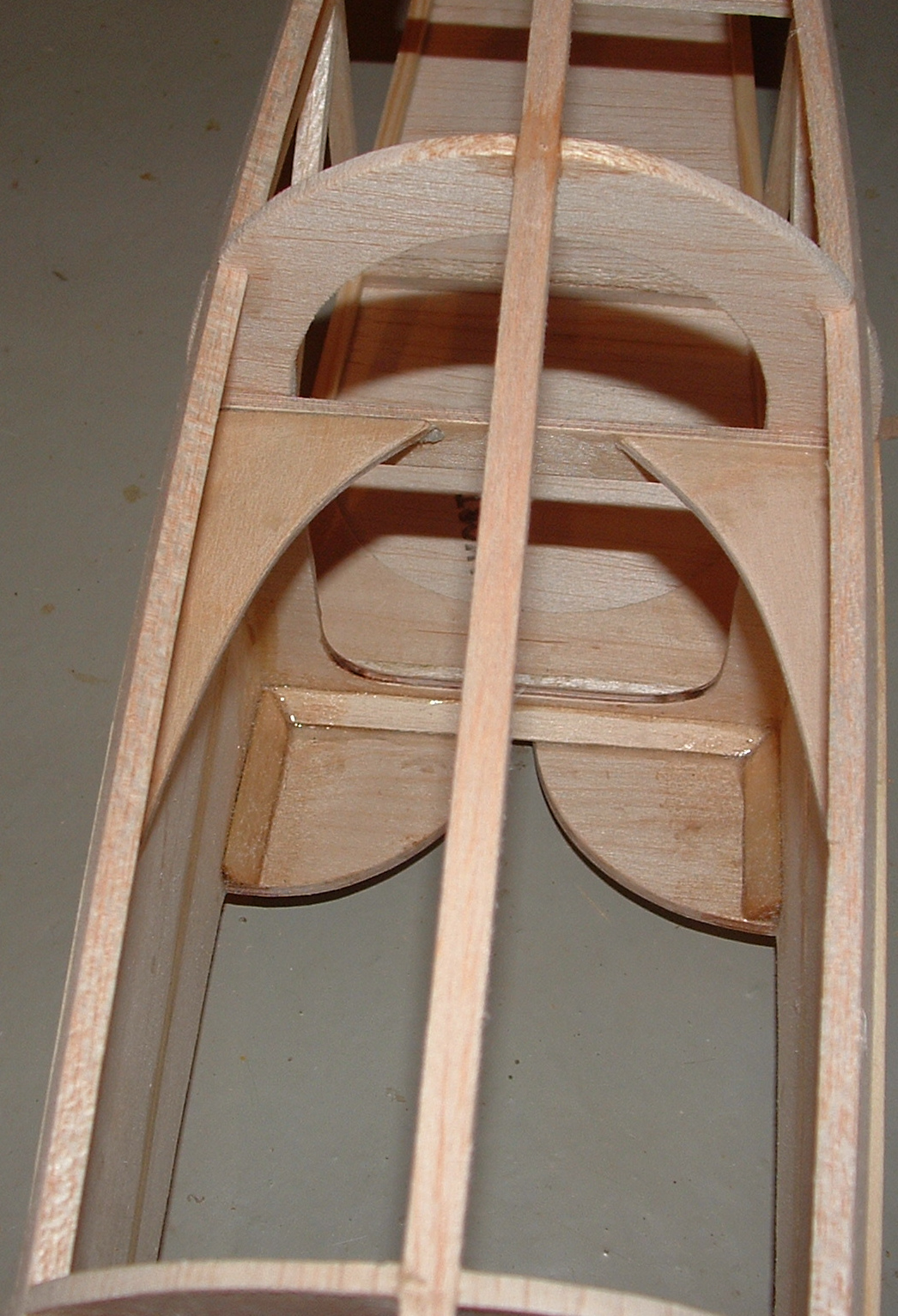

Wklei³em pó³kê pod mocowanie skrzyd³a i wzmocnienia sklejkowe w centralnej czê¶ci kad³uba jak widaæ na fotce. Mocowanie pó³ki wzmocnione trójk±tnymi listewkami sosnowymi klejonymi na ¿ywicê.

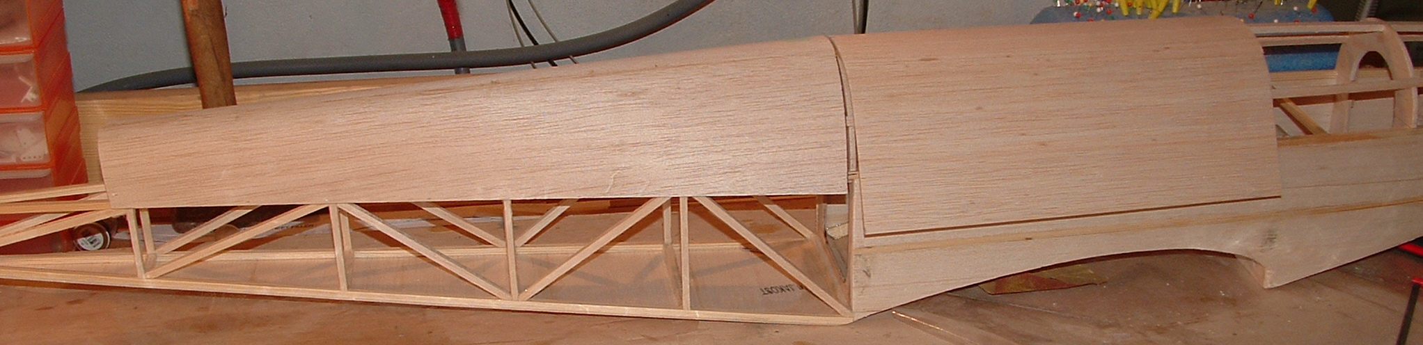

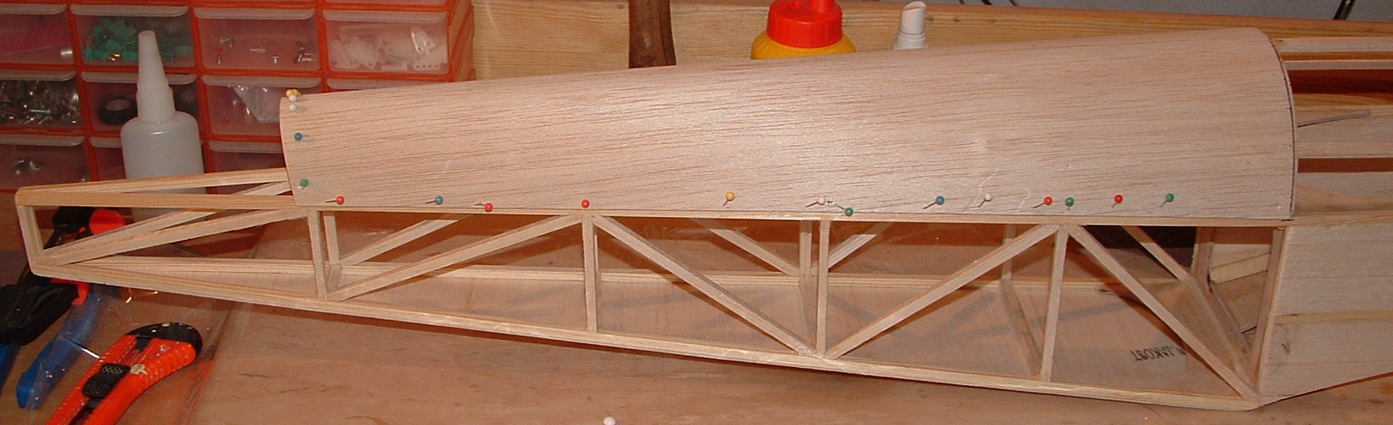

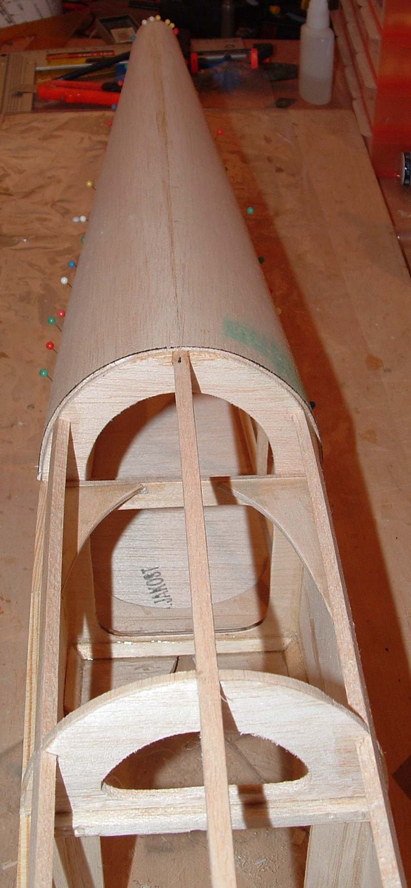

Mo¿na zabieraæ siê powoli za pokrywanie tylnej czê¶ci kad³uba - balsa 2 mm. Przód musi poczekaæ na monta¿ ³o¿a silnika i zbiornika paliwa. W tym celu sklei³em ze sob± 2 paski formatek balsy na ty³ i 3 paski na centraln± czê¶æ kad³uba, namoczy³em w p³ynie do mycia okien z amoniakiem i przyszpili³em do wrêg kad³uba w celu nadania odpowiedniego kszta³tu. Po wyschniêciu formatki wygl±daj± tak:
rcplock.pl/images/_userfiles/9/Moth2/26.jpg
i ¶wietnie pasuj± do kszta³tu garbu kad³uba.
rcplock.pl/images/_userfiles/9/Moth2/25.jpg
Ostatecznie oklejony garb:
rcplock.pl/images/_userfiles/9/Moth2/27.jpg
rcplock.pl/images/_userfiles/9/Moth2/28.jpg

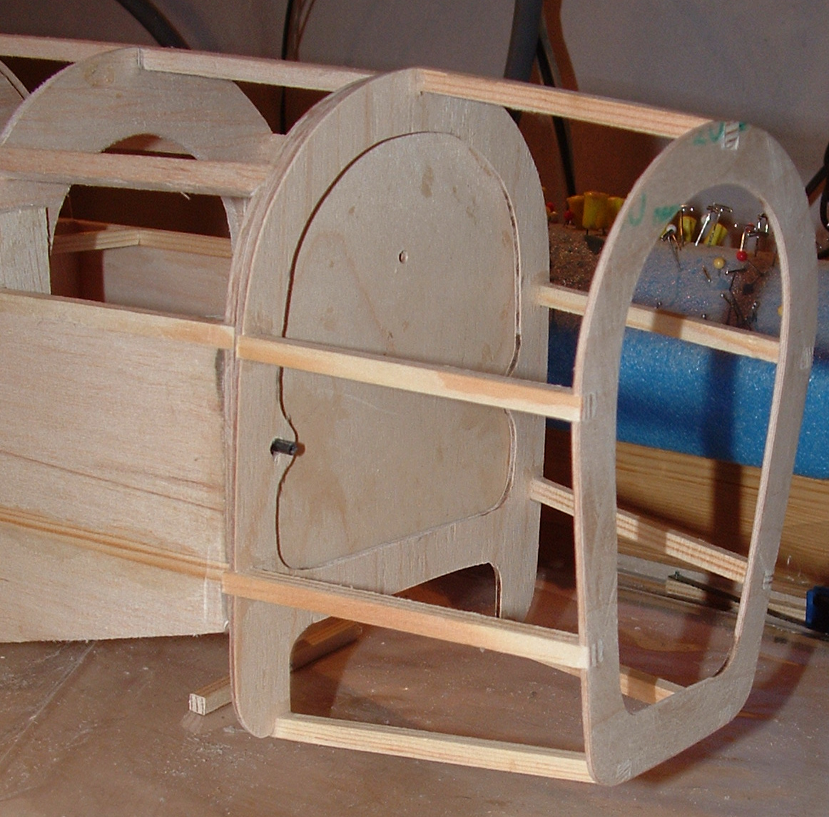

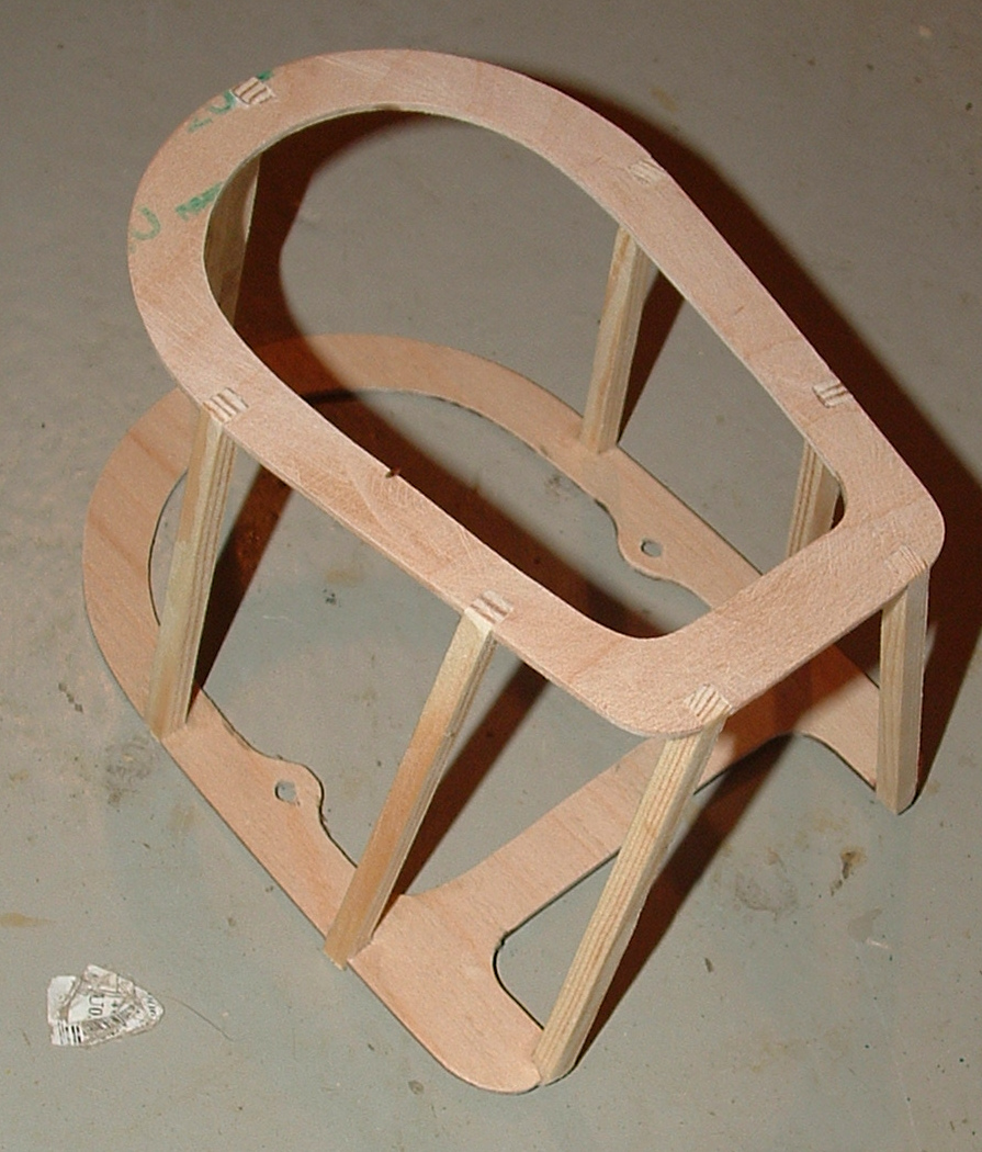

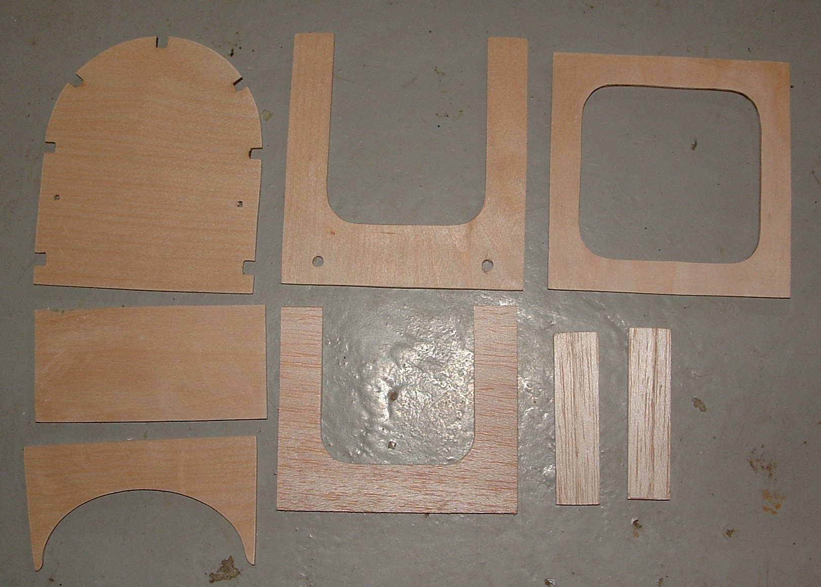

Sklei³em równie¿ wrêgi konstrukcyjne pod budowê os³ony silnika. Sklejka 2mm wzmocniona listwami sosnowymi 5x5 mm. Planujê na tym owin±æ sklejkê 0,4 mm, po czym wzmocniæ to tkanin± szklan± klejon± na ¿ywicê. Powinno to utrzymaæ kszta³t, wiêc mo¿e uda mi siê zrobiæ uchylne klapy os³ony jak w oryginale. By³by dobry dostêp serwisowy do silnika.
rcplock.pl/images/_userfiles/9/Moth2/29.jpg
rcplock.pl/images/_userfiles/9/Moth2/30.jpg
rcplock.pl/images/_userfiles/9/Moth2/31.jpg

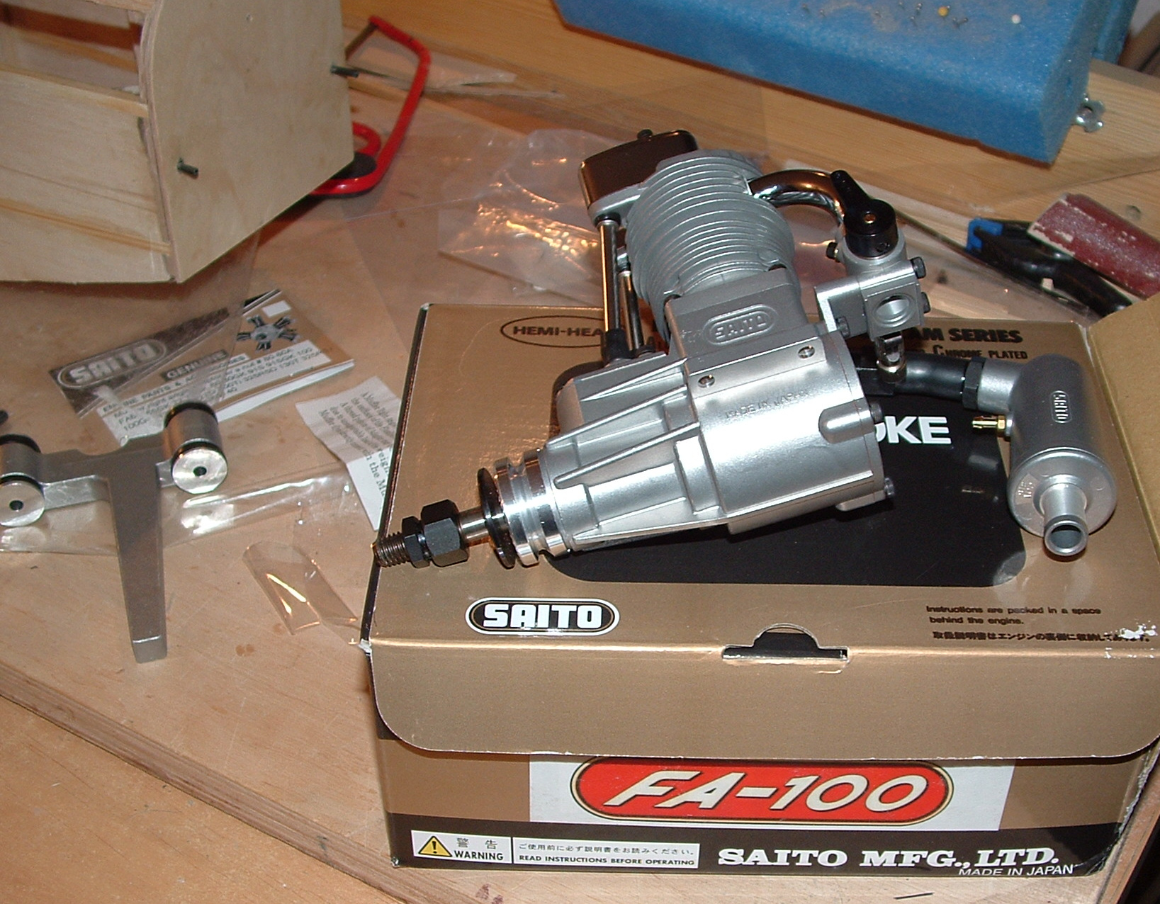

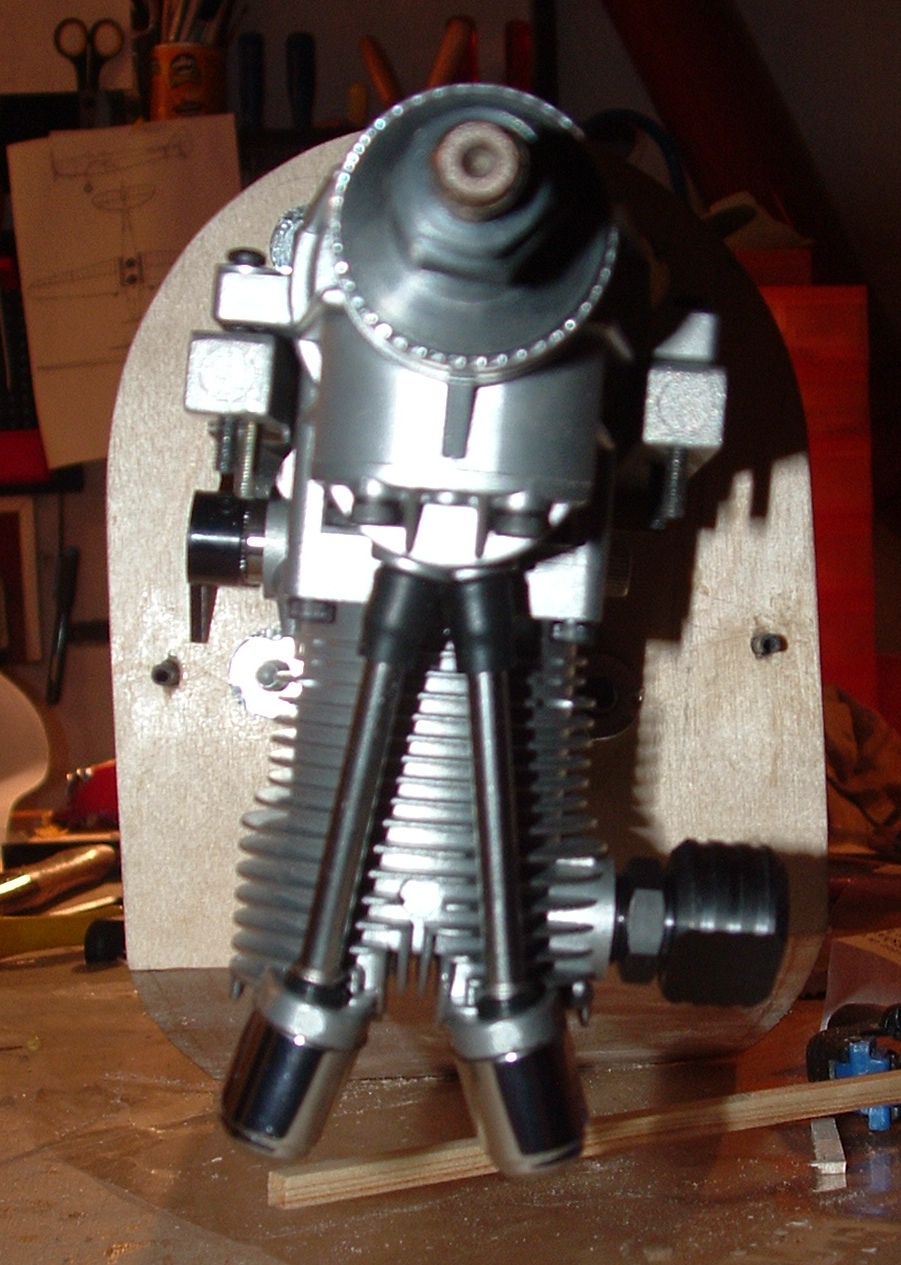

No i dalej robota mi stanê³a - bez silnika i mocowania nie bardzo mog³em zamykaæ kad³ub. Trza by³o wysup³aæ zaskórniaki i zamówiæ ma³e co nieco. Po lekturze forów dyskusyjnych pad³o na czterotakt SAITO FA-100 (17 cm3). Paczuszka dojecha³a, a w niej ma³e dzie³o sztuki - no po prostu cudo.
rcplock.pl/images/_userfiles/9/Moth2/33.jpg

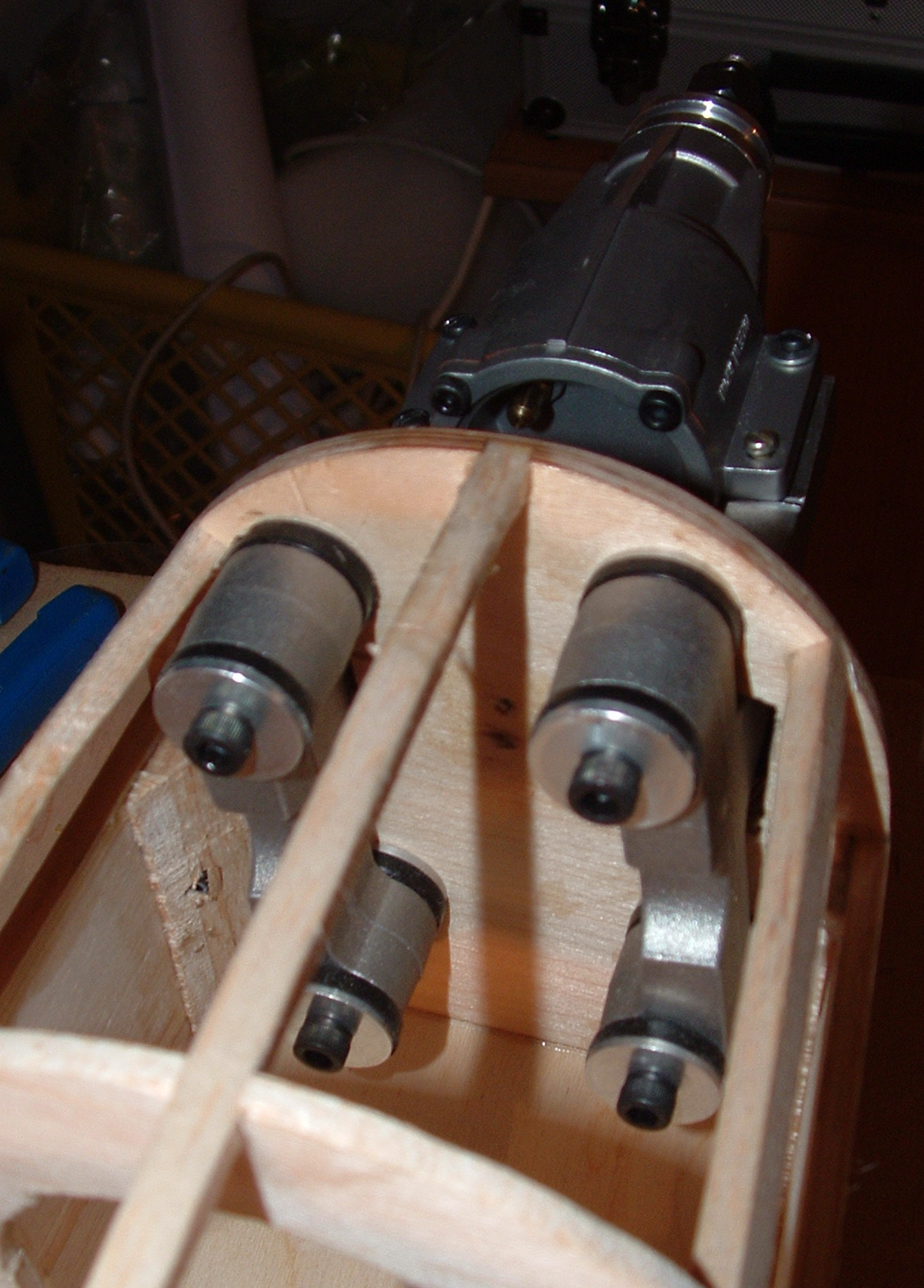

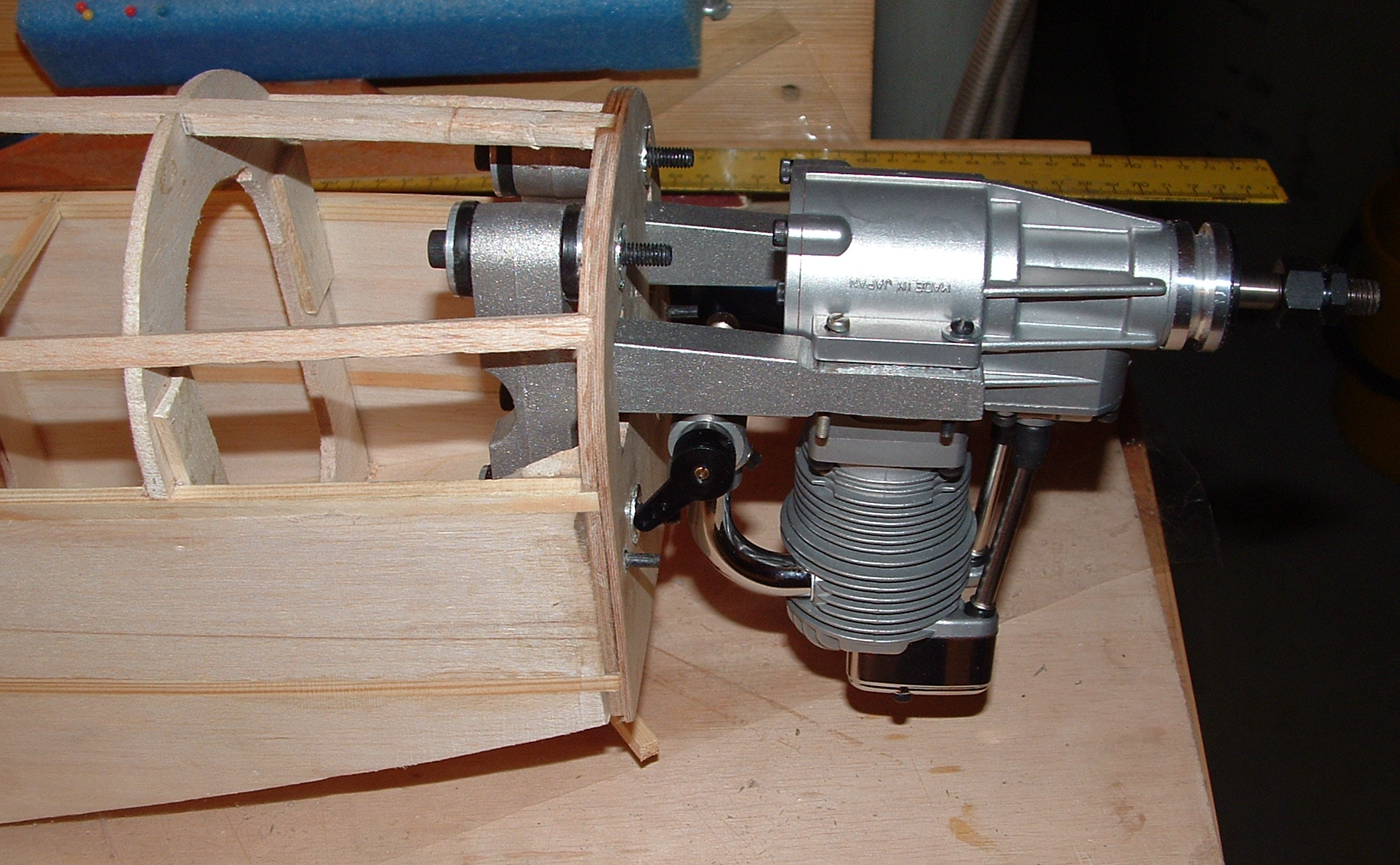

Dokupi³em do niego mocowanie DUBRO, które ma minimalizowaæ przenoszenie wibracji od silnika na konstrukcjê i przej¶ciówkê 90 stopni do t³umika. Bez tego nijak nie mo¿na zmie¶ciæ t³umika pod owiewk± - z za³o¿enia ten t³umik wystaje na kilometry poza model - kto to wymy¶li³? Mo¿na oczywi¶cie dokupiæ elastyczn± rurê t³umika, ale to kolejne 200 PLN Sad Puki co bêdê kombinowa³ jak schowaæ ten fabryczny. Spêdzi³em ³adne parê godzin na przymierzaniu, pasowaniu i mierzeniu tego wszystkiego. Wysz³o na to, ¿e przez tylne umiejscowienie ga¼nika mocowanie DUBRO zas³ania ¶ruby regulacji i d¼wigniê przepustnicy. Nijak nie da siê tego przykrêciæ od przodu firewalla tak ¿eby maska silnika wszystko przykry³a. Skutkiem tego mocowanie silnika przykrêci³em za firewallem. Wygl±da to tak:
rcplock.pl/images/_userfiles/9/Moth2/34.jpg
rcplock.pl/images/_userfiles/9/Moth2/36.jpg
Wyciête otwory po zamontowaniu DUBRO uszczelni³em silikonem.
Silnik troszkê pochyli³em (przekrêci³em zgodnie ze wskazówkami zegara) - lepiej siê mie¶ci w os³onie.
rcplock.pl/images/_userfiles/9/Moth2/35.jpg

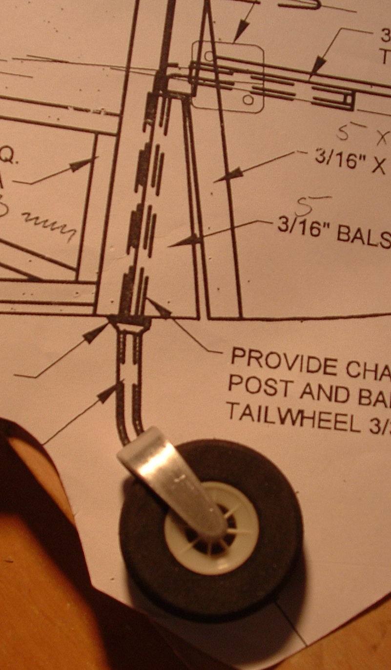

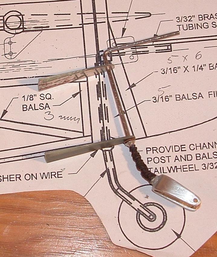

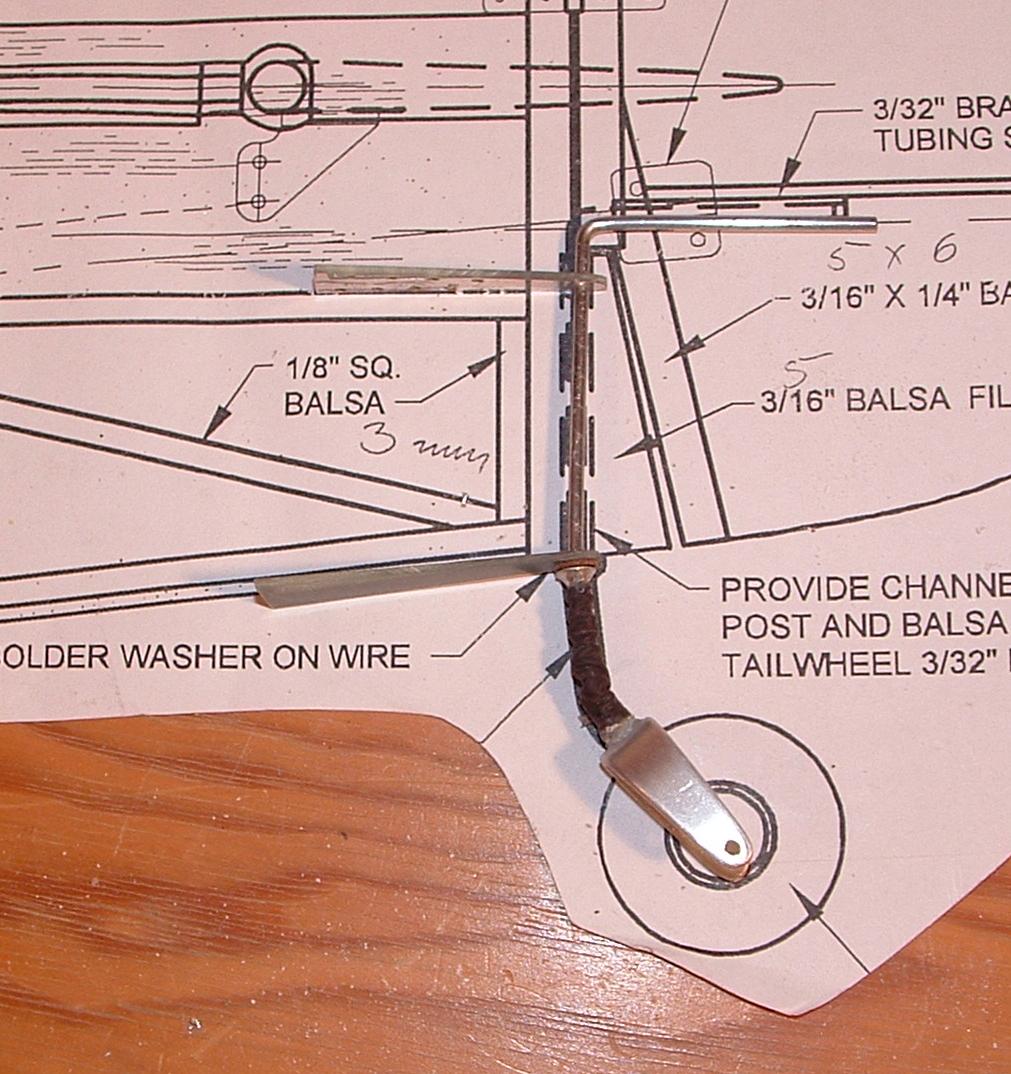

Przymierzy³em siê do kó³ka ogonowego, Zgodnie z planem powinno wygl±daæ to tak:
rcplock.pl/images/_userfiles/9/Moth2/37.jpg

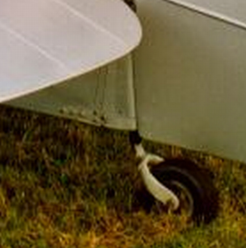

Popatrzy³em na fotki orygina³u i wychodzi na to, ¿e kó³ko ogonowe powinno byæ zamontowane nieco inaczej:
rcplock.pl/images/_userfiles/9/Moth2/46.jpg
rcplock.pl/images/_userfiles/9/Moth2/38.jpg
Rodzi to pewne komplikacje w sterowaniu kó³kiem przez ster kierunku, wiêc projektant poszed³ na kompromis. Ja mam na to pewien pomy³ - fotki wkrótce.

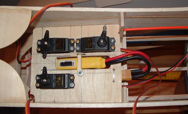

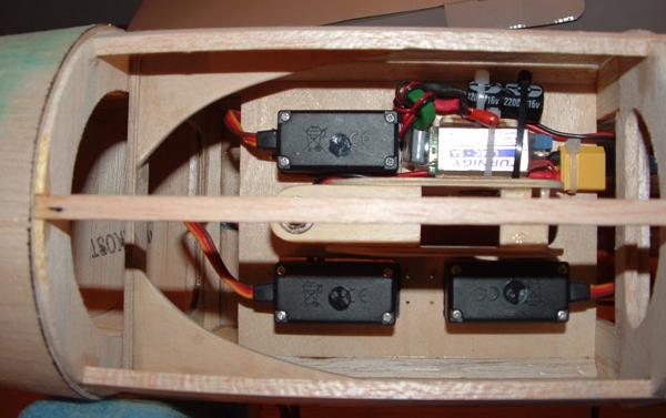

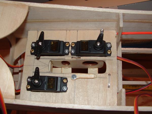

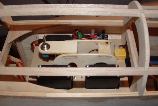

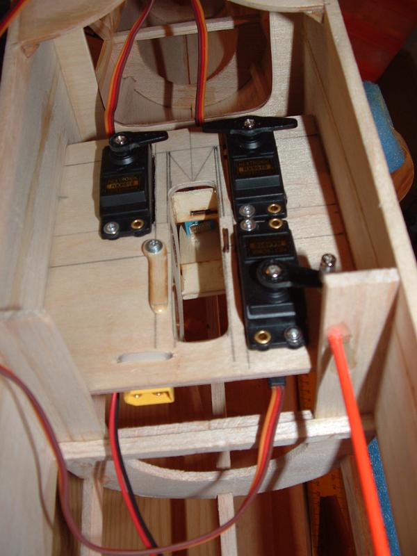

Zrobi³em pó³kê mocowania serw i pakietu do zasilania elektroniki. Na fotkach widaæ serwa, gniazdo na pakiet, UBEC i wy³±cznik zasilania, który bêdzie dostêpny z kabiny drugiego pilota. Wklei³em te¿ bowden przepustnicy.
rcplock.pl/images/_userfiles/9/Moth2/39.jpg
rcplock.pl/images/_userfiles/9/Moth2/40.jpg
rcplock.pl/images/_userfiles/9/Moth2/41.jpg
rcplock.pl/images/_userfiles/9/Moth2/42.jpg
rcplock.pl/images/_userfiles/9/Moth2/43.jpg

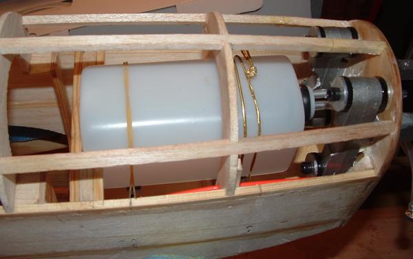

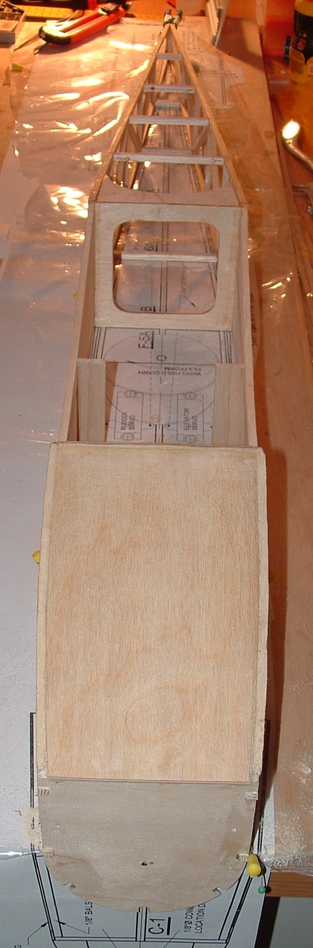

Zamontowa³em zbiornik paliwa (450 ml). Wcze¶niej komorê zbiornika spryska³em lakierem bezbarwnym. W razie jakiej¶ nieszczelno¶ci paliwo nie bêdzie wsi±kaæ w elementy konstrukcji. Zbiornik podpar³em na rurkach wêglowych o ¶rednicy 2 mm.
rcplock.pl/images/_userfiles/9/Moth2/44.jpg
Po monta¿u zbiornika paliwa i pó³ki z serwami mog³em zamkn±æ kad³ub od góry.
rcplock.pl/images/_userfiles/9/Moth2/45.jpg
- tak na zawsze ? A jak trzeba bêdzie siê tam dostaæ w razie nag³ej konieczno¶ci?
Dodany dnia 24.10.2011 07:25
Andy napisa³/a:
Nie zak³adam, ¿e bêdzie taka potrzeba. Poza tym jest wiêcej miejsc w modelu, o których mo¿na powiedzieæ to samo. Przy takim za³o¿eniu ca³y model nale¿a³oby zrobiæ w kawa³kach. Trzeba pamiêtaæ, ¿e od góry bêd± wyciête otwory - piloci musz± gdzie¶ siedzieæ Smile wiêc taki dostêp np. do UBEC'a bêdzie. Zbiornik, jakby co, mo¿na wyj±æ do ty³u przez otwory we wrêgach. Próbujê przynajmniej na razie, robiæ jak najbardziej makietowo, a taka zdejmowana góra kad³uba da³aby dodatkowe linie podzia³u, których na oryginale nie by³o.
Dodany dnia 24.10.2011 07:28
- rozumiem zamys³ i cel Smile
Edytowane przez Andy dnia 24.10.2011 07:31

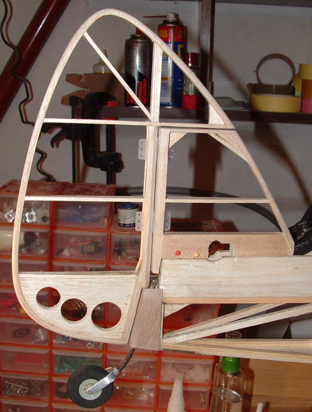

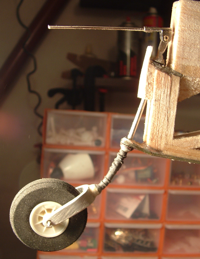

Kó³ko ogonowe na swoim miejscu:
rcplock.pl/images/_userfiles/9/Moth2/47.jpg

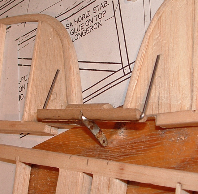

Jak widaæ na fotce do sterowania kó³kiem konieczne jest wykonanie przegubu, który ³±czy o¶ mechanizmu kó³ka z prêtem steruj±cym, który wejdzie w rurkê zamontowan± w ster kierunku. Zbytnio nie kombinowa³em i wykorzysta³em mechanizm ze starego parasola - dolutowa³em go do osi. O¶ka zawis³a na p³ytkach laminatowych jednostronnie pokrytych foli± miedzian±. P³ytka dolna zosta³a podciêta, podgiêta i zlutowana pod k±tem, górna zosta³a wklejona w podciêcie wykonane pod odpowiednim k±tem. Klejone oczywi¶cie na ¿ywicê epoksydow±. Podszlifowa³êm te¿ widelec - teraz jest bardziej smuk³y i bardziej pasuje do orygina³u. Na o¶kê naci±gn±³em z naddatkem rurkê termokurczliw± - imituje gumow± os³onê. Kolejnym krokiem bêdzie os³oniêcie mechanizmu sklejk± 0,4 mm i pasowanie usterzenia.
Edytowane przez SlavikS dnia 18.09.2025 22:22
Dodany dnia 31.10.2011 21:12
- zawsze wiedzia³em, ¿e nasz GZO to "Pomys³owy Dobromir" - Wink
Bardzo fajny pomys³.

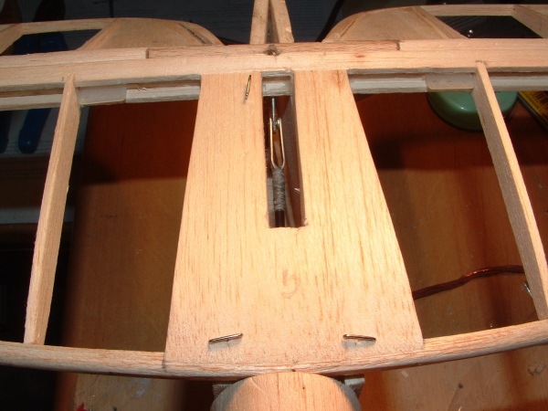

Mechanizm sterowania przykryty sklejk± 0,4 mm. Rozci±³em statecznik pionowy, wstawi³em zawiasy (na razie na sucho) i spasowa³em z mechanizmem sterowania kó³kiem ogonowym. Zawiasy zostan± wklejone po oklejeniu obu czê¶ci statecznika.
rcplock.pl/images/_userfiles/9/Moth2/53.jpg
Rozci±³em równie¿ statecznik poziomy. Muszê usterzenie spasowaæ przed oklejeniem boków kad³uba - chcê ukryæ ca³e sterowanie steru wysoko¶ci w ¶rodku. W tym celu z ko³ka dêbowego o ¶rednicy 10 mm zrobi³em ³±cznik, w który wklei³em na ¿ywicê prêt stalowy z dolutowan± na ¶rodku d¼wigni± - konstrukcja ³±cznika na fotce.
rcplock.pl/images/_userfiles/9/Moth2/54.jpg

W miejscu lutowania prêt jest okr±g³y?
Chodzi mi o to, aby w czasie eksploatacji siê nie poluzowa³o. Wszystkie osie sterów i wszelkich popychaczy jakie lutowa³em w okrêtach by³y spi³owane w miejscu lutowania na prostok±t.
Dodany dnia 06.11.2011 13:55
Okr±g³y. D¼wignia dodatkowo wchodzi w wyciêcie w ko³ku i oblana jest ¿ywic±. Mam nadziejê, ¿e wytrzyma. Ju¿ poklejone to nie bêdê rozbiera³, ale cenna uwaga na przysz³o¶æ - dziêki!
