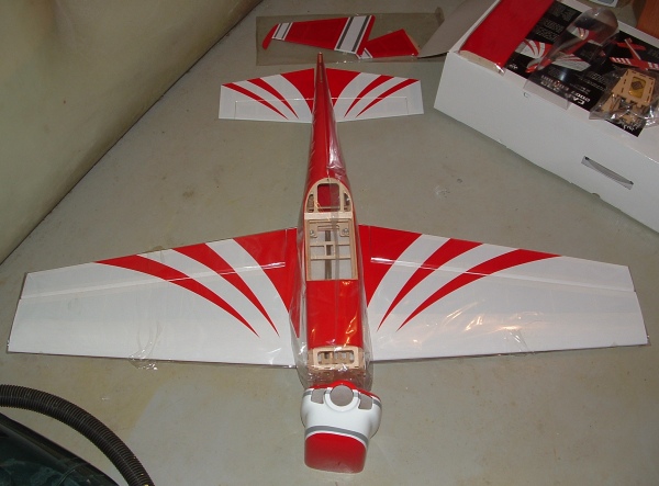

Przed chwil± dokona³em jego eksploracji, a w pude³eczku to:
Elegancko i lekko zrobione skrzyd³a i kad³ub
rcplock.pl/images/_userfiles/9/Cap232Hyperion/1.jpg
Galanteria
rcplock.pl/images/_userfiles/9/Cap232Hyperion/2.jpg
i arkusz naklejek
rcplock.pl/images/_userfiles/9/Cap232Hyperion/3.jpg
Muszê powiedzieæ, ¿e jestem pod wra¿eniem jako¶ci wykonania pokrycia - bardzo estetycznie to wszystko wygl±da. Instrukcja monta¿u jest obrazkowa, wiêc chyba dam radê to posk³adaæ do kupy. Porówna³em konstrukcjê do mojego wcze¶niejszego CAP'a. Ró¿nice s± znacz±ce - przede wszystkim szersze skrzyd³a i mniej zwê¿aj±ce siê na koñcach. Poza tym s± krótsze. Stateczniki praktycznie o tych samych wymiarach, za to kad³ub jest bardziej smuk³y od mojego no i jest duuuuuu¿o bardziej a¿urowy. Praktycznie dziura na dziurze i trzyma siê to na folii. To planujê w operacji odchudzania mojego projektu. Owiewka niestety do mojego nie pasuje - za niska. Bêdê musia³ zrobiæ now± tylko du¿o l¿ej. Zwa¿y³em owiewkê Hyperiona - wa¿y nieca³e 50g (solidna laminatowa). Moja prawie 140 - jest o co powalczyæ bo nie ma w±tpliwo¶ci, ¿e mój jeszcze siê na niebie poka¿e.

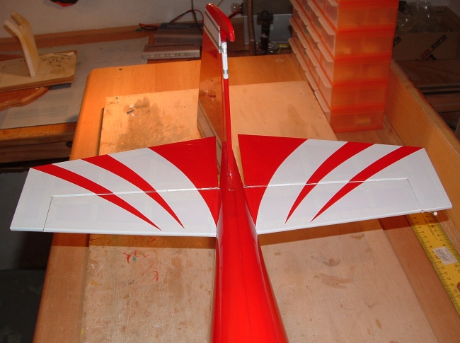

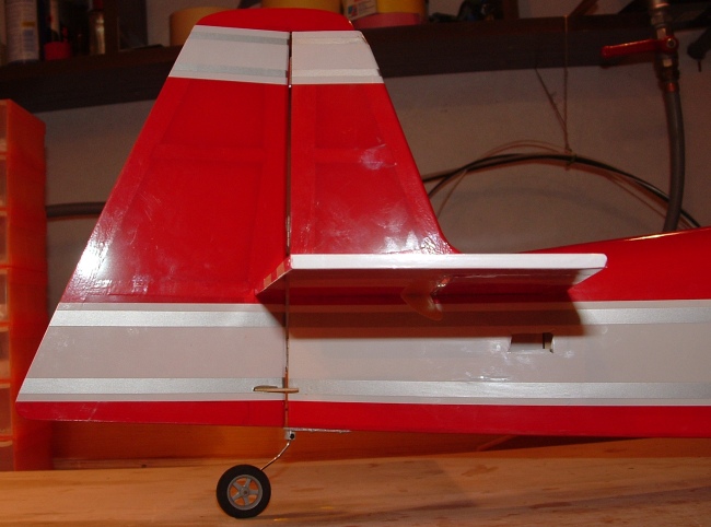

Na pierwszy ogieñ posz³y zawiaski. Wymieni³em wszystkie zawiaski proponowane przez producenta (takie paski z tworzywa) na zawiaski z bolcem. By³o sporo precyzyjnej zabawy ale finalnie wszystkie obsadzone. Dziêki temu zabiegowi powierzchnie sterowe chodz± bardzo lekko. Oczywi¶cie zawiasy w sterach wklei³em po zamontowaniu usterzenia w kad³ubie - inaczej siê nie da Wink Finalnie wczorajszy dzieñ zakoñczy³em gotowym usterzeniem, a wygl±da to tak:
rcplock.pl/images/_userfiles/9/Cap232Hyperion/4.jpg
rcplock.pl/images/_userfiles/9/Cap232Hyperion/5.jpg
Sterowanie sterem wysoko¶ci serwem umieszczonym na tyle ogona (na fotce widaæ wyciête w folii miejsce na serwo). Ster kierunku sterowany bêdzie w systemie pull-pull - serwo w centralnej czê¶ci kad³uba.
Otwory na serwa wymiarami zrobione s± pod serwa 9g i nie bardzo mo¿na te otwory powiêkszyæ ze wzglêdu na wymiary ramki sklejkowej wzmacniaj±cej te otwory. Zastanawiam siê, czy HXT900 wystarcz±. Spróbujê je zastosowaæ. Puki co my¶lê, ¿eby daæ UBEC i zasiliæ je napiêciem 6V (bêd± mocniejsze).

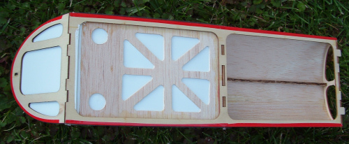

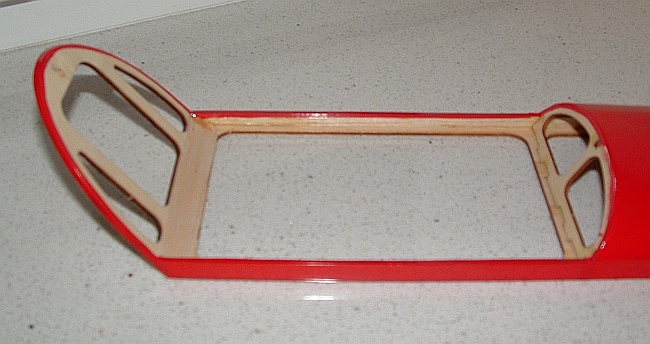

Jak ju¿ zacz±³em wcze¶niej pisaæ zmodernizowa³em kabinê - podklei³em kawa³ek wya¿urowanej balsy 1 mm, oklei³em foli±, wydrukowa³em panel przyrz±dów i wsadzi³em pilota:
rcplock.pl/images/_userfiles/9/Cap232Hyperion/7.jpg
rcplock.pl/images/_userfiles/9/Cap232Hyperion/8.jpg

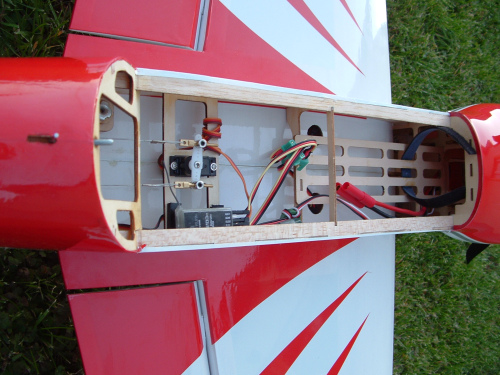

rcplock.pl/images/_userfiles/9/Cap232Hyperion/9.jpg
Pakiet musia³em podsun±æ maksymalnie do przodu - praktycznie wchodzi w ca³y kiosk silnika. Nie mog³em go wywa¿yæ wiêc na nos posz³o kilka sztabek o³owiu. Do lotu model wa¿y nieca³e 1200g.

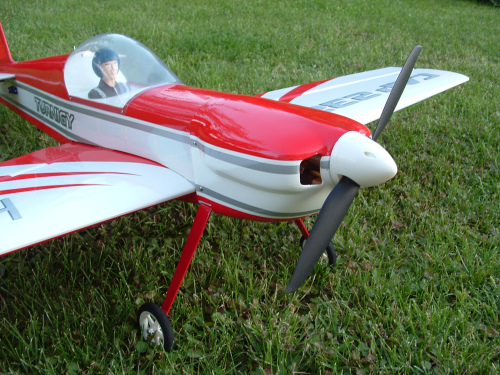

A tak wygl±da z góry i z do³u:
rcplock.pl/images/_userfiles/9/Cap232Hyperion/10.jpg
rcplock.pl/images/_userfiles/9/Cap232Hyperion/11.jpg
rcplock.pl/images/_userfiles/9/Cap232Hyperion/12.jpg
rcplock.pl/images/_userfiles/9/Cap232Hyperion/13.jpg
Model jest ju¿ po pierwszych lotach. Próbowa³em na pakietach 2S 3000 mAh nanoTech. Model lata stabilnie, ale wyra¼nie brakuje mu mocy. W zwi±zku z tym zdecydowa³em siê na pakiety 3S i mniejsze ¶mig³o. Pomierzy³em pobory - powinno byæ OK - przy na³adowanym na full pakiecie wyci±gn±³em ponad 500W. Na tym napêdzie próby wkrótce.
Pierwsze wra¿enia z lotów pozytywne Smile Trzeba bardzo uwa¿aæ na l±dowanie - kad³ub jest bardzo delikatny - praktycznie nigdzie nie ma wzmocnieñ - wszystko od wrêgi silnikowej do ogona to balsa i to mocno a¿urowana. W ostatnim locie odciê³o mi pakiet i model do¶æ ostro przyziemi³ - oczywi¶cie mój b³±d - kad³ub z³ama³ siê w po³owie. Ca³e szczê¶cie jak ³atwo siê z³ama³ tak ³atwo da³ siê posklejaæ Wink
