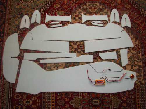

Wyciête ju¿ mam elementy w/g planu który zamie¶ci³ Wojtek.
www.robloz.petronet.pl/ró¿ne/hala.jpg
Ca³o¶æ jest wyciêta z depronu (6mm ¶ciêty na 3mm).
To co na fotce wa¿y 112g.

Czym wycinasz elementy, drutem??
Bo widaæ bardzo ³adne i równe krawêdzie.

Wycinam ma³ym no¿ykiem do tapet. Depron k³adê na dywanie i tnê pod do¶æ ostrym k±tem. No¿yk przechodzi przez ca³y depron oczywi¶cie nie szkodz±c dywanowi (gruby i d³ugi w³os) w innym wypadku marny by³by mój los Wink

No ja te¿ no¿ykiem i pod k±tem na 2-3 razy, ale na p³ycie pil¶niowej.
A mimo to i tak mi siê zdarzaj± zaci±gniêcia depronu.
Najgorzej mi wychodz± ma³e ³uki.

Ja do ka¿dego modelu biorê nowy no¿yk lub ostrze. W innym przypadku zaczyna mi "zaci±gaæ"

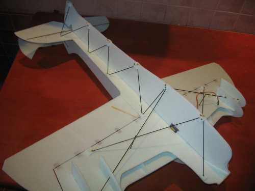

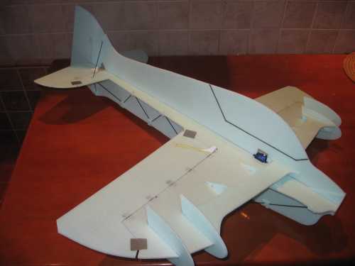

Modelik sklejony
www.robloz.petronet.pl/ró¿ne/hala1.jpg
www.robloz.petronet.pl/ró¿ne/hala3.jpg
tylko waga wysz³a o 20g za du¿o, ale mo¿e poleci
www.robloz.petronet.pl/ró¿ne/hala2.jpg
Edytowane przez robloz dnia 01.02.2011 09:29

Wygl±da jakby od krawca po szyciu wyszed³ Wink
