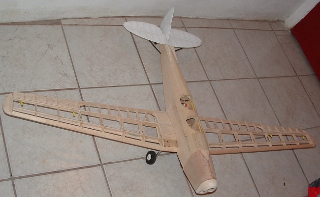

Ma造 update weekendowych prac Smile

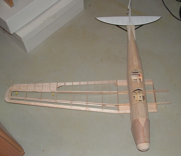

Konstrukcja lewego p豉ta zako鎍zona i scalona z centrop豉tem - gotowa do pokrycia bals�. Po pokryciu b璠zie to i owo doszlifowane do docelowego kszta速u.
rcplock.pl/images/_userfiles/9/Moth/33.jpg
rcplock.pl/images/_userfiles/9/Moth/34.jpg

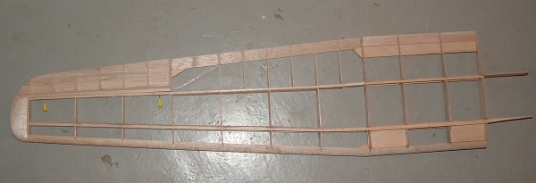

Trzeba jeszcze dorobi� mocowanie serw lotek. W planach jest jedno serwo na 2 lotki umiejscowione w centrop豉cie, kt鏎e ci庵nie bowdeny. Przymierzy貫m HXT 900 i 鄉ia這 si� mie軼i wewn徠rz ko鎍闚ki p豉ta, wi璚 zrobi� lotki na oddzielnych serwach bez tych karko這mnych konstrukcji.
Przymierzy貫m konstrukcj� do kad逝ba - efekt na fotce.
rcplock.pl/images/_userfiles/9/Moth/35.jpg
Podoba mi si� - zaczyna przypomina� samolot - chyba dorobi� drug� cz窷� p豉ta Wink

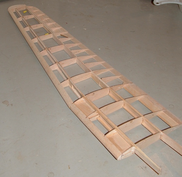

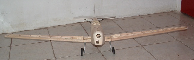

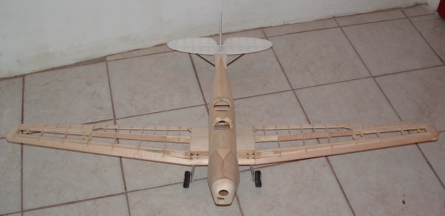

Ma造 update weekendowych prac.

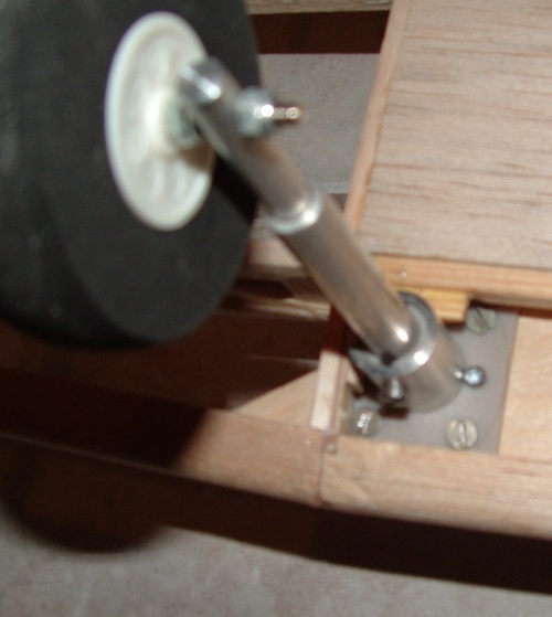

No i dorobi貫m Smile Konstrukcja p豉ta zako鎍zona - gotowa do krycia bals�. Zamontowane podwozie. Mocowanie na 4 鈔uby M3 + wkr皻 do drewna - szczeg馧 konstrukcji i mocowania na fotce:
rcplock.pl/images/_userfiles/9/Moth/36.jpg
Nie mog貫m nie przymierzy� Wink Zaczyna przypomina� samolot.
rcplock.pl/images/_userfiles/9/Moth/37.jpg
rcplock.pl/images/_userfiles/9/Moth/38.jpg
rcplock.pl/images/_userfiles/9/Moth/39.jpg
Zwa篡貫m to co wida� na fotce - na teraz 580 g. Licz�, 瞠 do lotu powinienem zmie軼i� si� z wag� niewiele ponad 1 kg.

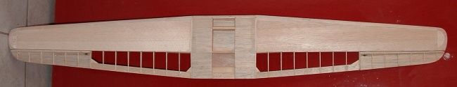

Dodany dnia 30.12.2010 23:44
Post闚: 2051
No to po 鈍i皻ach i mnie si� ruszy這 Wink

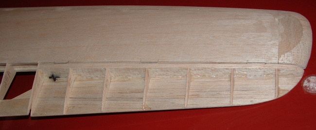

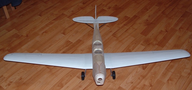

Skrzyde趾o od g鏎y pokryte - balsa 1,5 mm
rcplock.pl/images/_userfiles/9/Moth/42.jpg

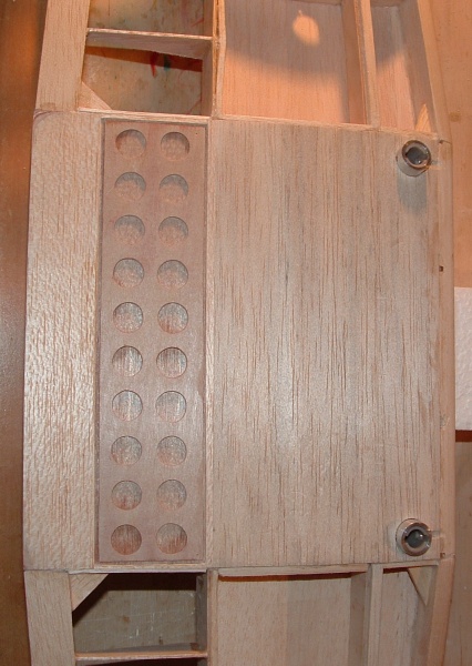

Oklejony centrop豉t od do逝 - dorobi貫m atrap� hamulca aerodynamicznego 瞠by by這 bardziej makietowo
rcplock.pl/images/_userfiles/9/Moth/41.jpg
Pokrycie centrop豉ta pozwala demontowa� golenie podwozia - b璠zie 豉twiej transportowa�.
Dopasowane i zaopatrzone w zawiasy lotki - zawiasy na g鏎nej kraw璠zi.

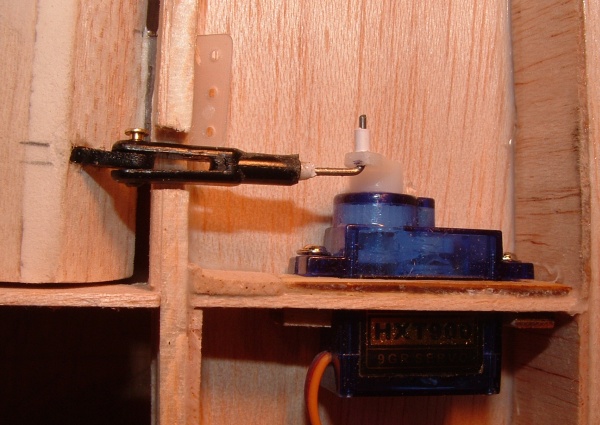

Zamontowany nap璠 lotek - tak to rozwi您a貫m - analogicznie jak nap璠 klap w Bonanzie Andy'ego. Popychacze b璠� ca趾owicie niewidoczne - lepszy efekt makietowy.
rcplock.pl/images/_userfiles/9/Moth/40.jpg

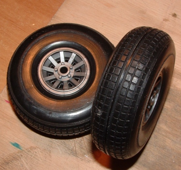

No i do kompletu dojecha造 2,5" lekkie k馧ka Kavan'a z bie積iczkiem - jak w oryginale Wink

Dodany dnia 16.01.2011 13:21
Post闚: 2051

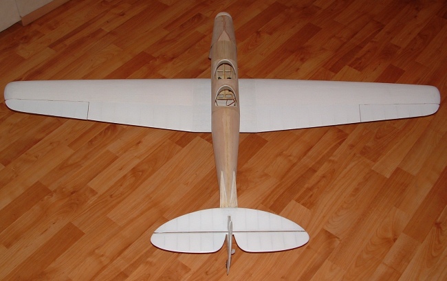

Ma造 update projektu.

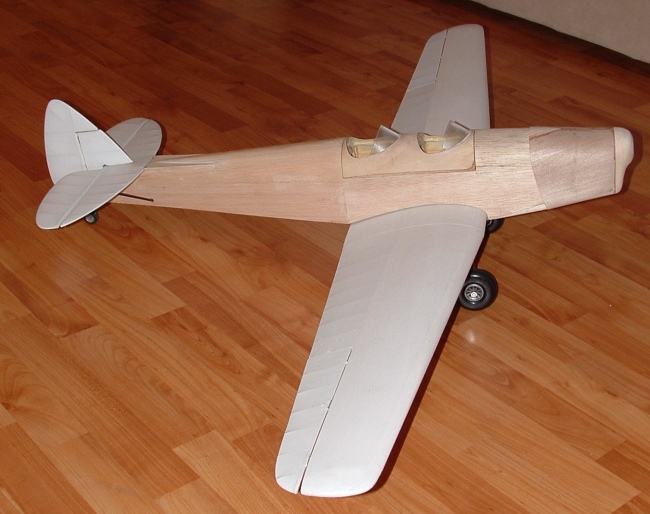

Skrzyde趾o sko鎍zone - d馧 pokry貫m bals� 1mm. Dorobi貫m mocowanie do kad逝ba (2 plastikowe 鈔uby 鈔ednicy 4 mm).
Ca這嗆 p豉ta oklejona Litespanem - skrzyde趾o gotowe do malowania.
Do kokpitu doklei貫m szybki z PET'a 1mm - by這 troch� zabawy bo CA nie bardzo chce klei� ten materia�.
A ca這嗆 teraz wa篡 790g i wygl康a tak:
rcplock.pl/images/_userfiles/9/Moth/45.jpg
rcplock.pl/images/_userfiles/9/Moth/46.jpg
rcplock.pl/images/_userfiles/9/Moth/47.jpg
