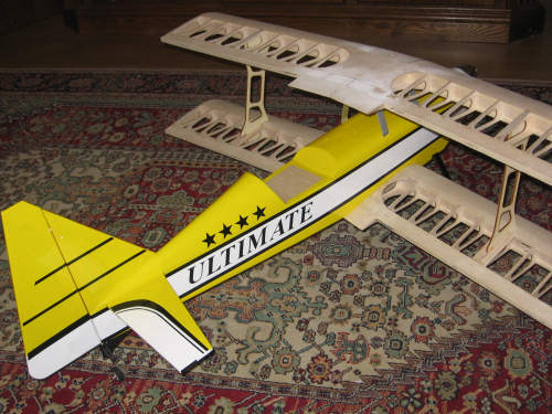

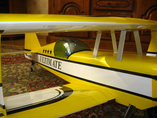

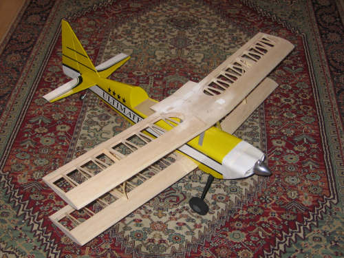

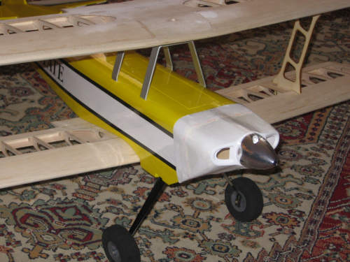

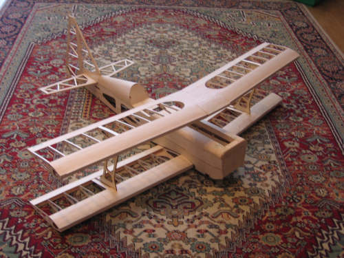

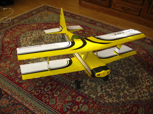

Aby odpocz±æ trochê od ju-87, ruszy³a budowa dwup³ata "Ultimate".
Model o rozp. 100cm.
rcplock.pl/robloz/ultimate/ult.2.jpg
rcplock.pl/robloz/ultimate/ult.3.jpg

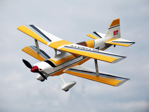

Ma byæ co¶ takiego:
rcplock.pl/robloz/ultimate/ult.1.jpg
PS. Mam na zbyciu mojego Biesa, mo¿e kto¶ chêtny?

Dodany dnia 16.11.2009 19:52
Postów: 620
Modelik super ,przyznam ¿e i mi siê ma¿y taki balsiak tylko troszeczke wiêkszy, jako¶æ wykonania znakomita bêde kibicowa³

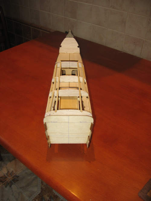

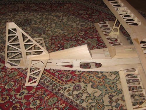

Postów: 2370

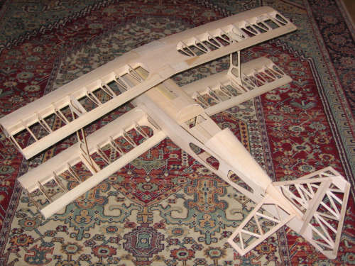

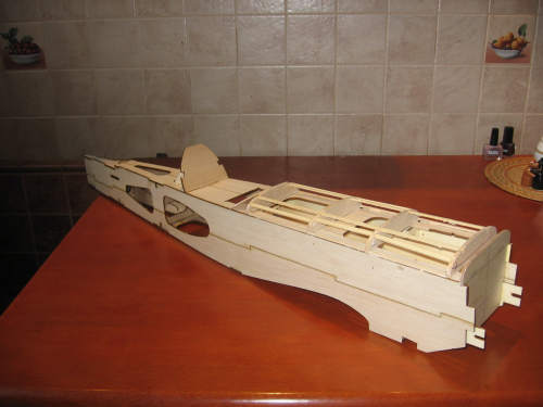

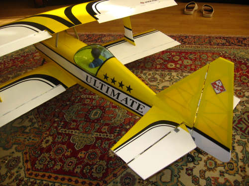

Nastêpne fotki z budowy:
rcplock.pl/robloz/ultimate/ult.4.jpg
rcplock.pl/robloz/ultimate/ult.5.jpg
rcplock.pl/robloz/ultimate/ult.6.jpg
Brakuje lotek i steru wysoko¶ci.

Dodany dnia 29.11.2009 19:53
Postów: 891
Robert, nie znam siê na modelach samolotów ale samoloty tego typu zawsze mnie intersesowa³y. Orgina³ wygl±da super, a Twój model bêdzie bi³ na ³eb orygina³, czekam z niecierpliwo¶ci± jak go okleisz i dalej ju¿ ulotnisz. Napewno bêdzie lata³ piêknie. Trzymam kciuki.

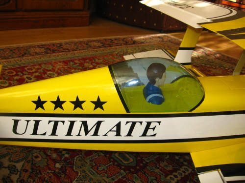

Dodany dnia 22.01.2010 13:43
Postów: 2370

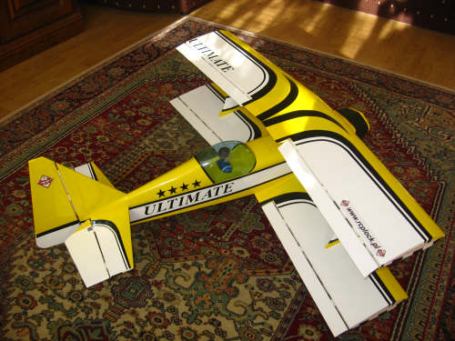

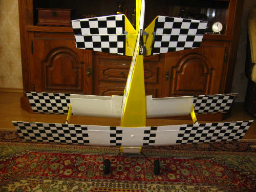

Oklejanie zakoñczone, zosta³y drobne poprawki i monta¿ sprzêtu.
rcplock.pl/robloz/ultimate/ult.10.jpg
rcplock.pl/robloz/ultimate/ult.11.jpg
rcplock.pl/robloz/ultimate/ult.12.jpg
rcplock.pl/robloz/ultimate/ult.13.jpg
rcplock.pl/robloz/ultimate/ult.14.jpg
Mam nadziejê, ¿e bêdzie dobrze widoczny Grin

Dodany dnia 22.01.2010 16:06
Postów: 620
MISTRZOSTWO pozazdro¶ciæGrin
