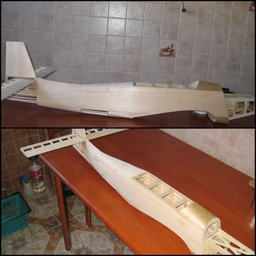

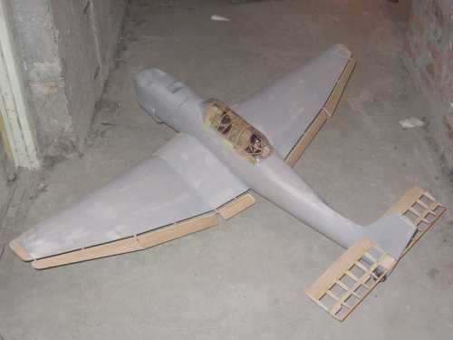

Rozpocz皻a zosta豉 budowa p馧makiety Ju-87.
Ciekawe na jak d逝go starczy mi zapa逝, ale my郵� 瞠 na przysz這roczne pokazy b璠zie gotowa. (a mo瞠 b璠� dwa "sztukasy"? Grin )

Robert, z czego tniesz te wr璕i?
Na pewno b璠� dwa - niech tylko przyjdzie zima i sko鎍z� si� remonty to podgoni� Smile

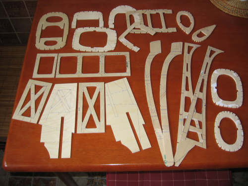

Sk豉danie puzli:
rcplock.pl/robloz/ju-87/2.jpg
rcplock.pl/robloz/ju-87/3.jpg
To co na zdj璚iu wa篡 250g. B璠� jeszcze wyci皻e otwory w domku silnika.

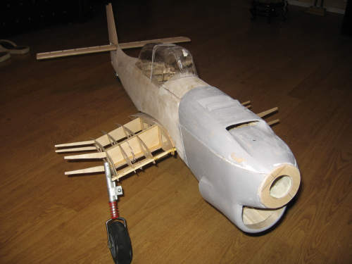

Kolejne zdj璚ia z budowy:
rcplock.pl/robloz/ju-87/4.jpg
rcplock.pl/robloz/ju-87/5.jpg
Musz� jednak zrobi� nowy st. poziomy , bo ten okaza� si� za ci篹ki.Kad逝b bez st. poziomego wa篡 320g.

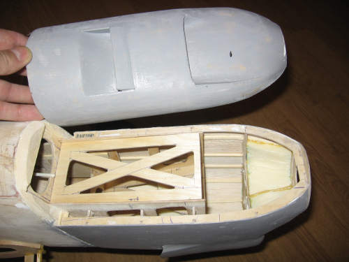

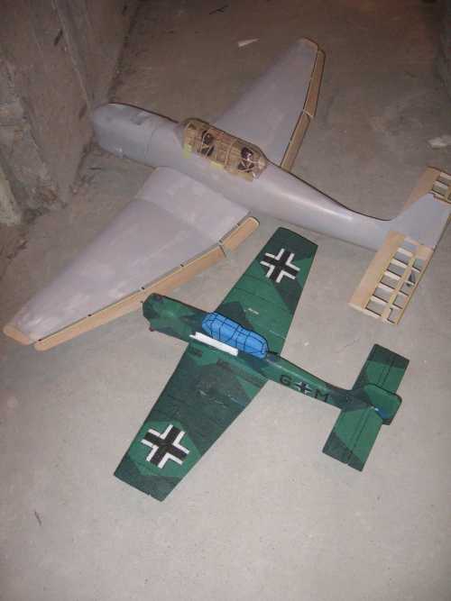

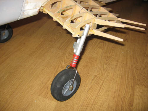

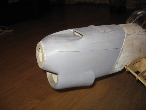

Dodany dnia 10.11.2009 08:39
Post闚: 2472

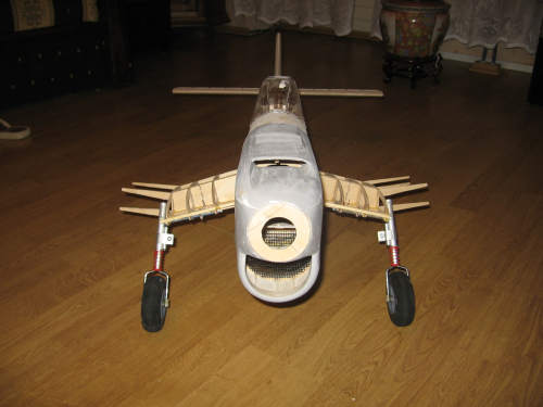

Kolejne fotki z budowy:
rcplock.pl/robloz/ju-87/6.jpg
rcplock.pl/robloz/ju-87/7.jpg

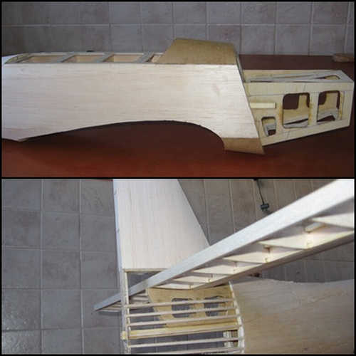

dost瘼 do silnika i akumulator闚
rcplock.pl/robloz/ju-87/8.jpg
rcplock.pl/robloz/ju-87/10.jpg

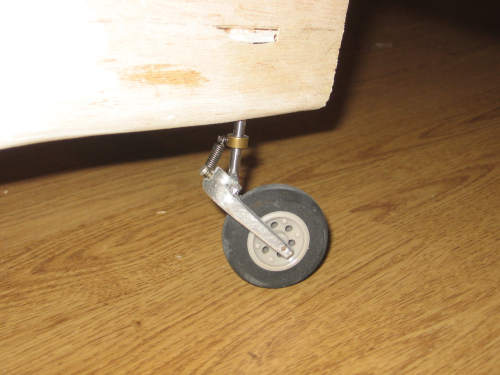

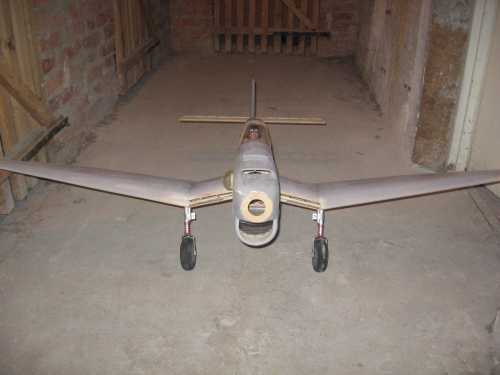

Podwozie mojego pomys逝, przednie do poprawki -bardziej do pionu
rcplock.pl/robloz/ju-87/9.jpg
rcplock.pl/robloz/ju-87/11.jpg

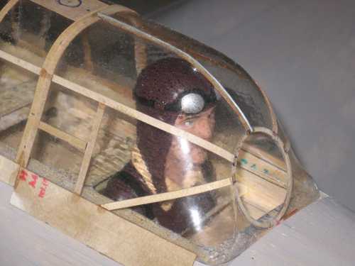

Wyt這czki kabiny to tylko pr鏏ne- nowe kopyta ju� schn�.
Obecna waga 1150g.

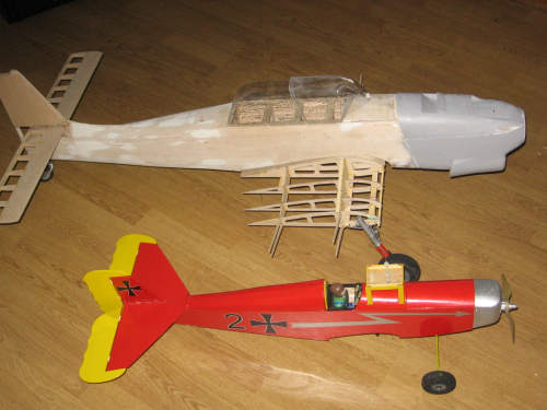

Por闚nanie z kad逝bem mojego Biesa:
rcplock.pl/robloz/ju-87/12.jpg

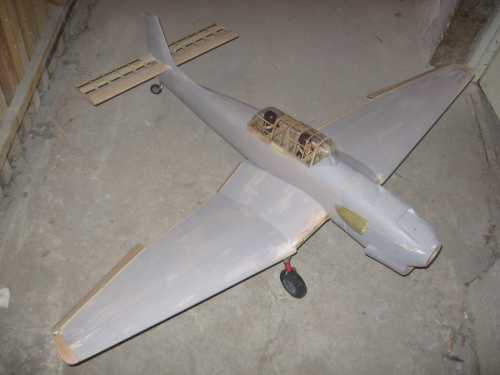

Dodany dnia 18.08.2010 17:39
Post闚: 2472

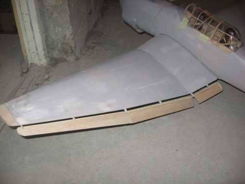

Zam闚ione fotki (nie zwraca� uwagi na scenografi� Wink :
rcplock.pl/robloz/ju-87/13.JPG
rcplock.pl/robloz/ju-87/14.JPG
rcplock.pl/robloz/ju-87/15.JPG
rcplock.pl/robloz/ju-87/16.JPG
rcplock.pl/robloz/ju-87/17.JPG
Razem z bratem ESEm
rcplock.pl/robloz/ju-87/18.JPG
To co na fotkach wa篡 1600g, mo瞠 by� w finale troch� ci篹kawo.
Edytowane przez SlavikS dnia 14.10.2025 14:37
Dodany dnia 19.08.2010 07:21
Post闚: 2057
Troch� si� posun窸o. Model ma 140 cm rozpi皻o軼i to i waga nie taka znowu wysoka. B璠zie dobrze. W ko鎍u prawdziwy JU targa� jeszcze bomby i dawa� rad� Smile
