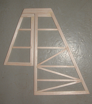

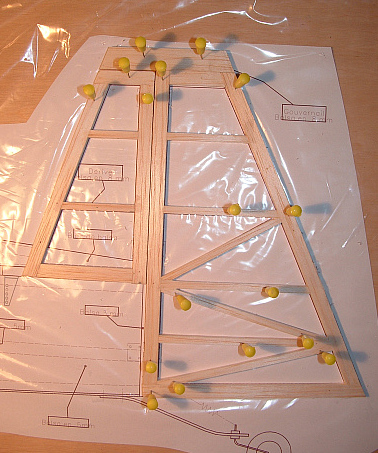

1) zacz±³em od stateczników - najpierw pionowy - balsa 5 mm
rcplock.pl/images/_userfiles/9/Cap232/1.jpg
rcplock.pl/images/_userfiles/9/Cap232/2.jpg

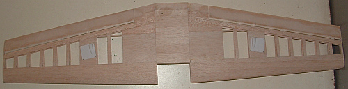

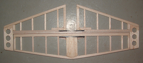

potem poziomy - balsa 5 mm + wzmocnienia ze sklejki i profilu wêglowego.
rcplock.pl/images/_userfiles/9/Cap232/3.jpg

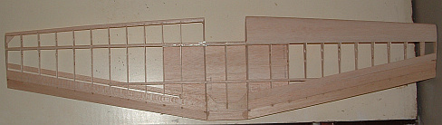

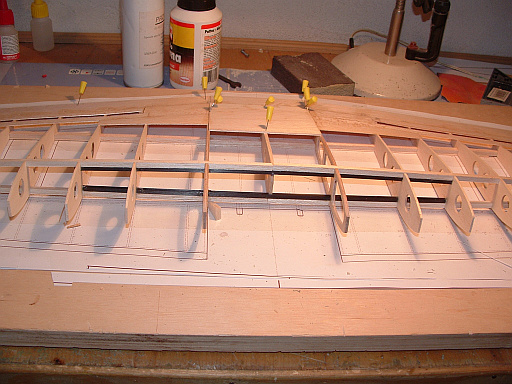

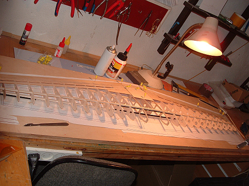

2) Po skoñczeniu stateczników wzi±³em siê do wycinania ¿eberek p³ata. P³at bêdzie w ca³o¶ci - przykrêcany od spodu kad³uba ¶rubami plastikowymi. Konstrukcja p³ata jest dosyæ ciekawa i niestety ka¿d± parê ¿eber trzeba wycinaæ osobno. W ¿ebrach powycina³em otwory ¿eby trochê zyskaæ na wadze. Skrajne ¿eberka zrobi³em ze sklejki 2 mm, reszta ¿eber z balsy 2 mm. Z³o¿y³em ca³o¶æ, wzmocni³em d¼wigary profilami wêglowymi i sklejk± oraz po³±czy³em dolny i górny d¼wigar kawa³kami balsy na ca³ej d³ugo¶ci p³ata. Wysz³a bardzo sztywna konstrukcja - nic siê inie wygina ani nie odkszta³ca. Ciekawe jak bêdzie z wag± ?
Kilka fotek z prac nad skrzyd³em :
rcplock.pl/images/_userfiles/9/Cap232/4.jpg
rcplock.pl/images/_userfiles/9/Cap232/6.jpg
rcplock.pl/images/_userfiles/9/Cap232/7.jpg

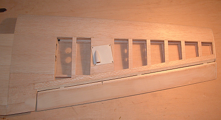

Skrzyde³ko skoñczone:
rcplock.pl/images/_userfiles/9/Cap232/8.jpg
rcplock.pl/images/_userfiles/9/Cap232/9.jpg

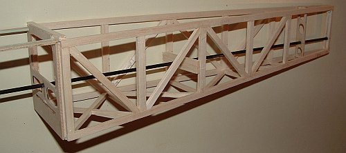

Kilka fotek z budowy kad³uba:

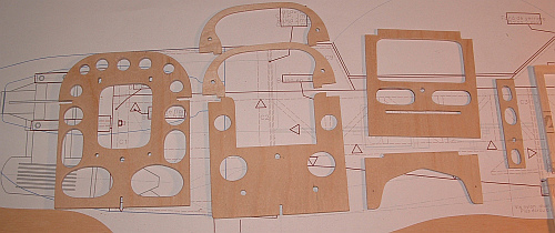

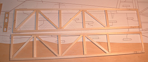

Wyciête wrêgi i zrobione boczne kratownice tylnej czê¶ci kad³uba.
Wrêga silnikowa ze sklejki 4 mm. Reszta wrêg - sklejka 2 mm.
rcplock.pl/images/_userfiles/9/Cap232/11.jpg
Kratownica z listewek balsowych - 4 mm.
rcplock.pl/images/_userfiles/9/Cap232/10.jpg

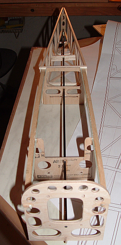

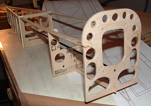

No i to wszystko posk³adane razem do kupy:
rcplock.pl/images/_userfiles/9/Cap232/12.jpg
rcplock.pl/images/_userfiles/9/Cap232/13.jpg
rcplock.pl/images/_userfiles/9/Cap232/14.jpg
rcplock.pl/images/_userfiles/9/Cap232/15.jpg

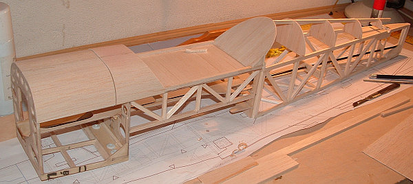

Konstrukcjê kad³uba opar³em na jednym prêcie wêglowym o ¶rednicy 4 mm poprowadzonym przez ca³± d³ugo¶æ. Dziêki temu kad³ub wyszed³ prosty jak struna. Wrêgi po³±czy³em listewk± ze sklejki i dwoma prêtami o ¶rednicy 2 mm z w³ókna szklanego. O dziwo ju¿ w tym stanie konstrukcja jest bardzo sztywna, co mnie cieszy Smile
[Edit - 30-11-2008]
Cap wróci³ na warsztat Smile
Na dzisiaj kad³ub w takim stanie. Ca³a kabina bêdzie zdejmowana.
rcplock.pl/images/_userfiles/9/Cap232/16.jpg
