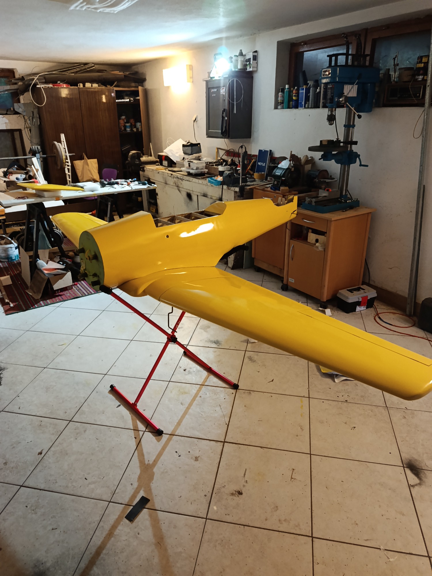

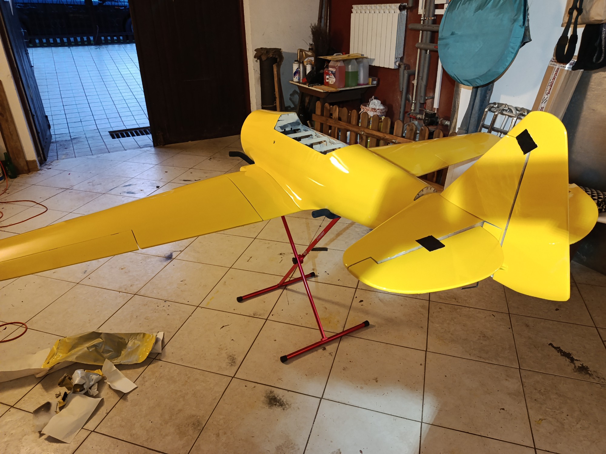

Dodany dnia 11.08.2026 21:44
Postów: 338
Coraz bli¿ej
rcplock.pl/images/_userfiles/245/IMG_20260811_201942.jpg
rcplock.pl/images/_userfiles/245/IMG_20260811_202739.jpg
