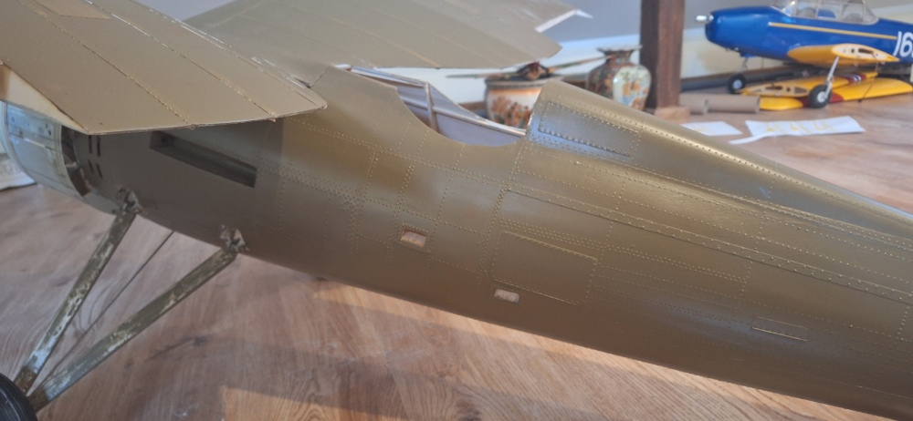

Parê s³ów o tym jak wykonaæ imitacjê po³±czenia blach. Mo¿e siê komu¶ przyda.
Naklejam w odpowiednich miejscach paski okleiny meblowej, sklejonej z 3 warstw, aby uzyskaæ odp. grubo¶æ.
Wype³niam przestrzeñ miêdzy paskami szpachl±, a nadmiar ¶ci±gam szpachelk± po naklejonych paskach. Pó¿niej odrywam paski i gotowe.
rcplock.pl/images/_userfiles/7/pzl24.jpg
rcplock.pl/images/_userfiles/7/pzl25.jpg
rcplock.pl/images/_userfiles/7/pzl26.jpg
rcplock.pl/images/_userfiles/7/pzl27.jpg
Podobnie wykonujê p³ynne przej¶cie ³±czenia blachy, tylko wtedy naklejam jeden pasek. Szpachelkê prowadzê po pasku i poszyciu.

Krótki filmik z "nitowania " poszycia . Grin
Tak wygl±da
rcplock.pl/images/_userfiles/7/pzl28.jpg

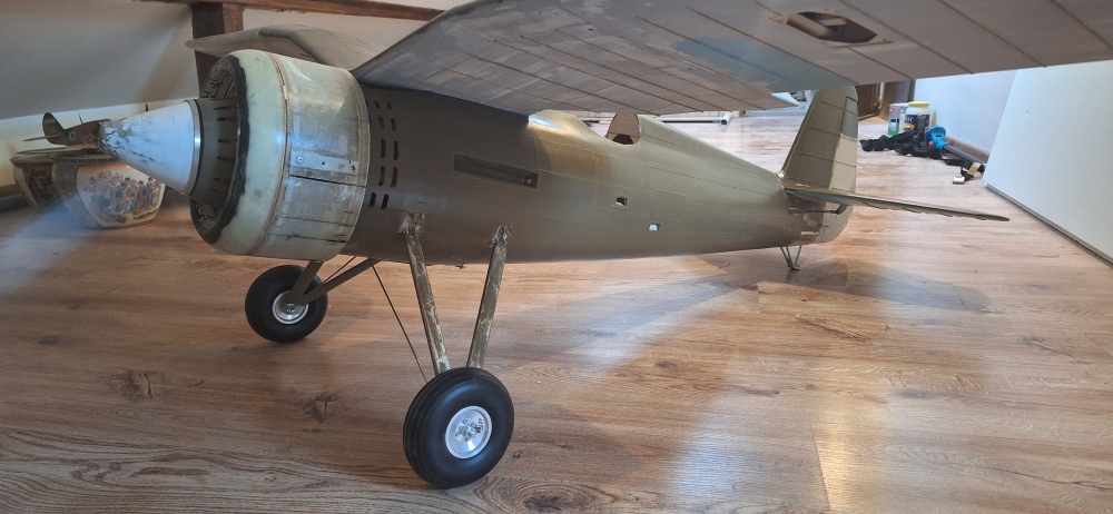

Kilka aktualnych fotek
rcplock.pl/images/_userfiles/7/pzl33.jpg
rcplock.pl/images/_userfiles/7/pzl34.jpg
rcplock.pl/images/_userfiles/7/pzl35.jpg
waga z ca³ym wyposa¿eniem (brakuje lotek i 2 esrw)
rcplock.pl/images/_userfiles/7/pzl36.jpg
