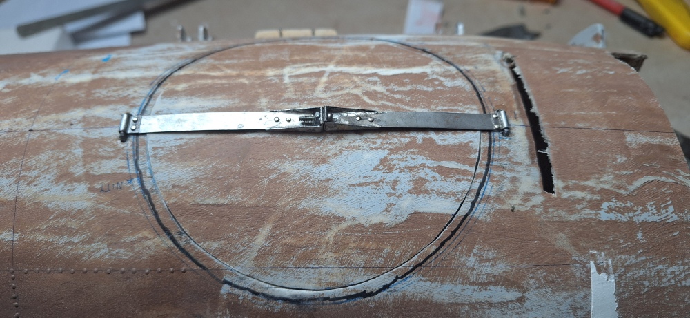

Dodany dnia 22.01.2026 17:22
Post闚: 2478
Dorobi貫m zamkni璚ie wyrzucanego zbiornika paliwa
rcplock.pl/images/_userfiles/7/pzl31.jpg
a pod ni�, dost瘼 do serw i akumulator闚.
rcplock.pl/images/_userfiles/7/pzl32.jpg

Dodany dnia 23.01.2026 23:09
Post闚: 480
Robert jak b璠ziesz tak kombinowa� to znowu wyjdzie za ci篹ki tak jak ja z pajprem co ?co ?
Ale wykonanie super to mi si� podoba WinkWink
Edytowane przez krzysiek11 dnia 23.01.2026 23:10
Dodany dnia 24.01.2026 18:19
Post闚: 2478
Nie kombinuj� Grin
Ca貫 wyposa瞠nie staram si� umie軼i� jak najbli瞠j przodu. A 瞠 centrop豉t nie jest odejmowany do transportu, wi璚 do serw musi by� jaki� dost瘼. Od g鏎y nie da rady, bo nad serwami jest zbiornik paliwa. Jedyne s逝szne rozwi您anie to klapka zbiornika paliwa.
Zasilanie jak si� uda b璠zie pod mask� silnika.
