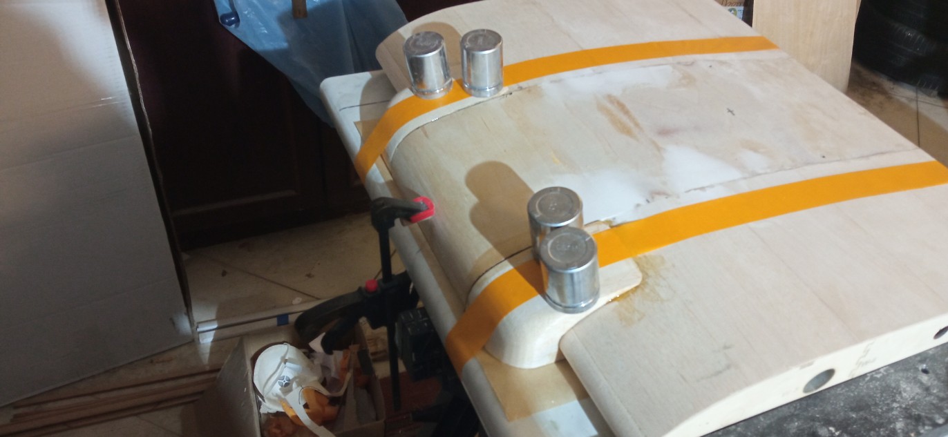

Zrobi³em przyrz±d do zaklinowania tylnego skrzyd³a pomocne narzêdzie polecam rcplock.pl/images/_userfiles/245/At6przyrzad.jpg
Lotka prawie gotowa
rcplock.pl/images/_userfiles/245/at6lotka.jpg
Mo¿esz komu¶ siê przyda

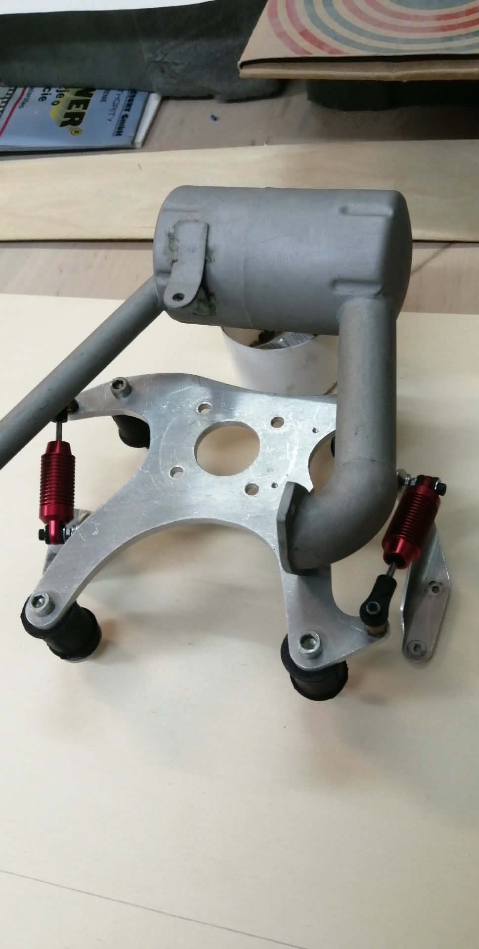

Jest i silnik Zeonah 62 i uk³ad antywstrz±sowy
rcplock.pl/images/_userfiles/245/silnikZeonah62.png
rcplock.pl/images/_userfiles/245/silnik2.png
