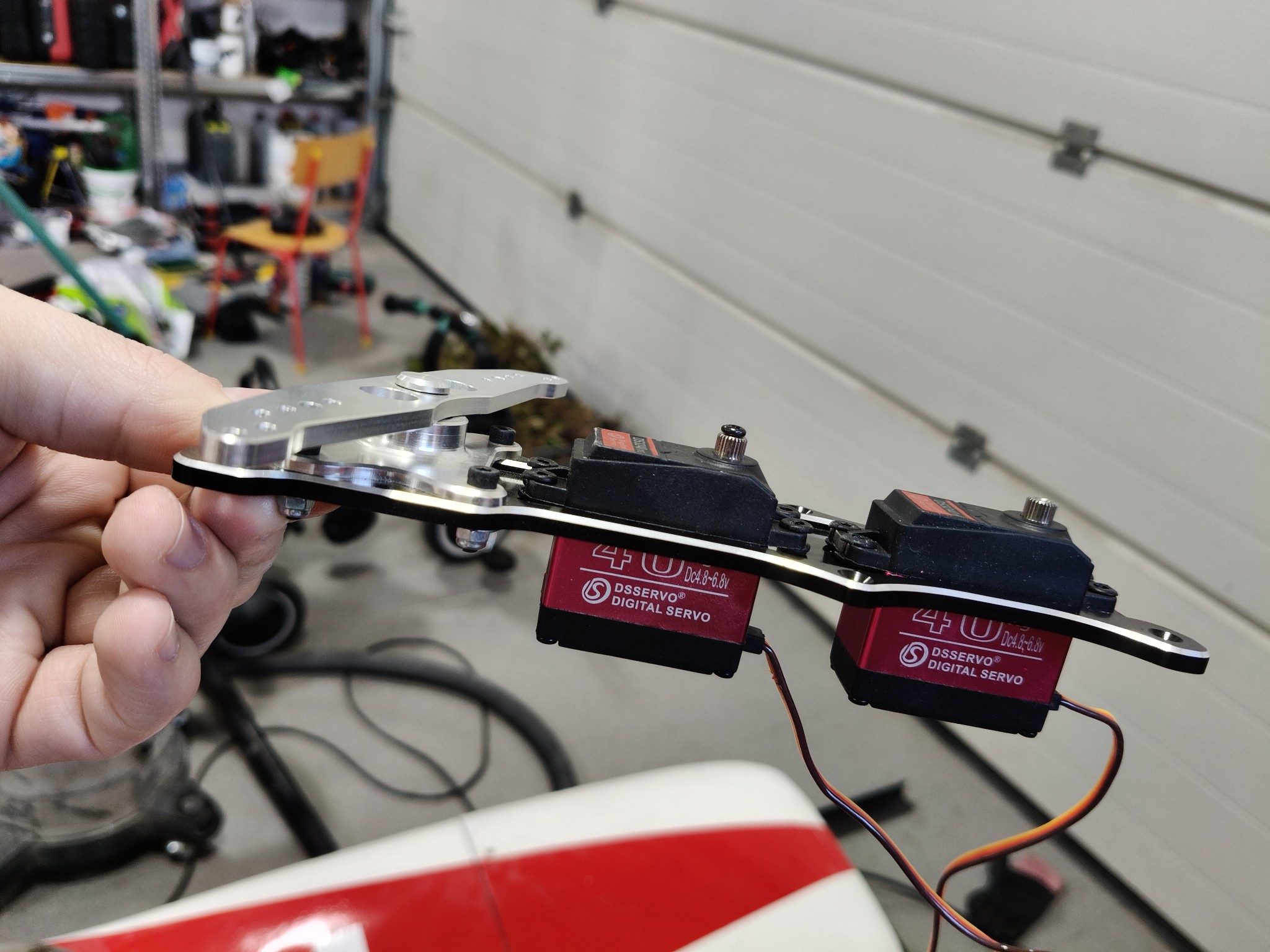

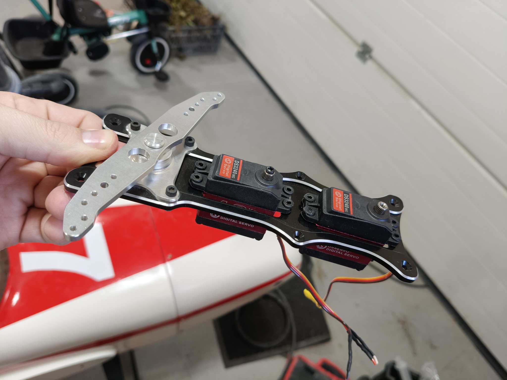

Powoli do przodu .rozebra³em w±tpliwej jako¶ci mocowanie serwa ogonowego. Tak jak pisali¶cie pod spodem by³o miejsce na dwa serwa pracuj±ce w tandemie. Dotar³o w³a¶nie ca³e mocowanie na takie serwa , czekam tylko na popychacze i d¼wignie i ca³y ten uk³ad powinien byæ gotowy , w miêdzy czasie zdjo³em folie ¿e steru kierunku. Zacz±³em te¿ spawaæ ramê która umo¿liwi mi obracanie kad³uba do szlifowania i malowania. ,niestety skoñczy³ siê gaz 🙄 z plusów... Dotar³ nowy zawór membranowy do ga¼nika tak¿e w weekend oddaje boxera do z³o¿enia.trzymajcie kciuki ¿eby odpali³
