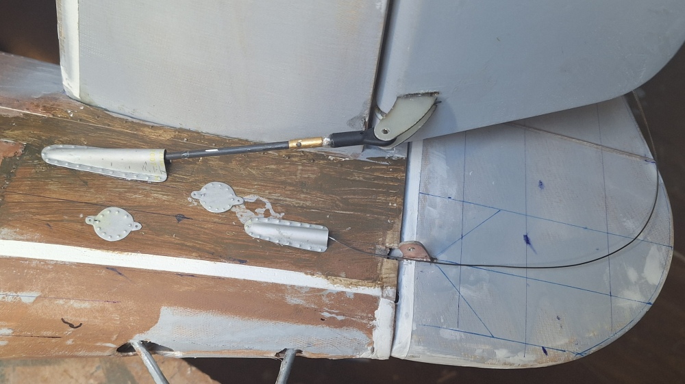

Przerwa 鈍i徠eczna i choroba, troch� spowolni造 prac�, ale co� dorobi貫m.
Pojawi造 si� os這ny popychaczy steru wysoko軼i i linek kierunku. Dorobione z cienkiej blaszki.
Ster wysoko軼i b璠zie na dw鏂h serwach, ka盥a po堯wka na swoim.
Niestety z braku miejsca nie mog貫m zrobi� "ukrytego" nap璠u.
B璠zie to chyba jedyne ( jak na p馧makiet�) odst瘼stwo od orygina逝. co ?
