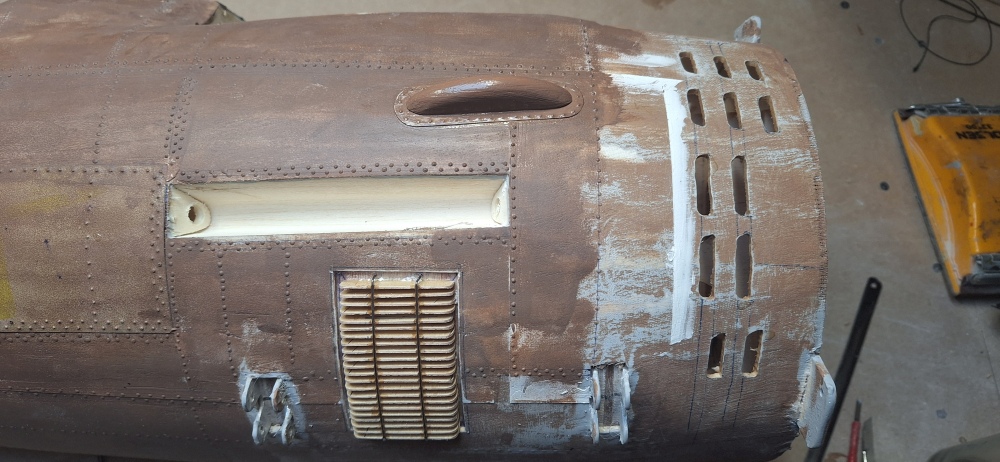

Przyby³a ch³odnica oleju i os³ona pr±dnicy do radiostacji
rcplock.pl/images/_userfiles/7/pzl19.jpg
Otwory ch³odzenia silnika wymagaj± jeszcze trochê pracy.
