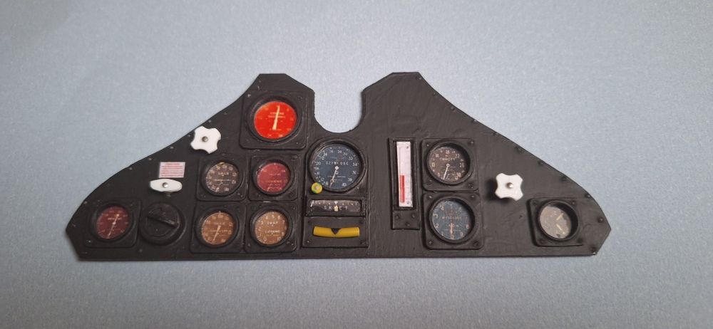

Przyby³o kilka elementów.
rcplock.pl/images/_userfiles/7/pzl6.jpg
rcplock.pl/images/_userfiles/7/pzl7.jpg
