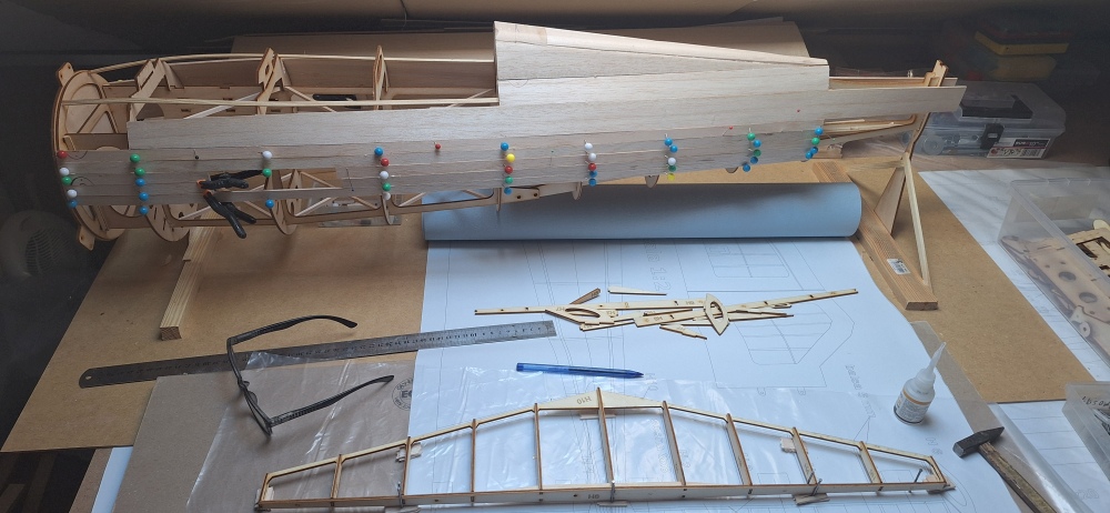

Oklejanie bals� zako鎍zone.
rcplock.pl/images/_userfiles/7/pzl10.jpg
rcplock.pl/images/_userfiles/7/pzl11.jpg
rcplock.pl/images/_userfiles/7/pzl12.jpg

Du瞠 elementy, to du穎 wida�. Wink
Sklejone jest te� podwozie g堯wne i ogonowe. Teraz szykowanie modelu do oklejenia tkanin� szklan� 20g/m2.

Fotek nie mam, ale tak z grubsza:
kilka desek balsowych skleja貫m razem tak aby pokry造 ca這嗆 skrzyd豉 z lekkim naddatkiem. Podklejaj帷 miejsce klejenia ta鄉� papierow�. Po wyschni璚iu ca這嗆 na skrzyd這 odpowiednio dociskaj帷.

Te� tak oklejam Smile Najpierw deski balsowe do siebie do czo豉 - trzeba r闚no przyci望 瞠by nie by這 mi璠zy nimi szpar. Potem k豉dziesz oba kawa趾i na desk� monta穎w� i przyklejasz ta鄉� malarsk� na 陰czenie. Odwracasz, podk豉dasz listewk� 瞠by si� zrobi� v-rowek mi璠zy klejonymi kawa趾ami i w ten rowek klej Pattex do drewna. Wyjmujesz listewk� i dociskasz na p豉sko do deski. Nadmiar kleju wycieram wilgotn� 軼iereczk�. Jak wyschnie zdzierasz ta鄉� malarsk� i masz elegancki kawa� poszycia Smile.
Dodany dnia 31.10.2025 12:17
Post闚: 2478
Dodam jeszcze, 瞠 sztukuj帷 deski z d逝go軼i sklejasz je uci皻e pod skosem. Nie jest to mo瞠 konieczno嗆, ale zwi瘯szasz powierzchni� klejenia.
