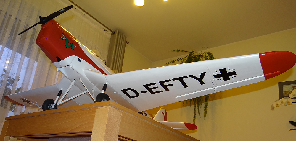

Prace malarskie znacz帷o si� posun窸y - model praktycznie jest wymalowany i zabezpieczony chemoutwardzalnym lakierem bezbarwnym przed wp造wem paliwa. Zosta造 drobne poprawki po wklejeniu oszklenia kabiny, ale to drobiazg na kilka minut roboty - fotki wkr鏒ce jak z這輳 ptaszka do kupy. Troch� si� namordowa貫m z tym malowaniem, ale efekt jest wi璚ej ni� zadowalaj帷y. W mi璠zyczasie popracowa貫m nad kolejnymi makietowymi drobiazgami Smile

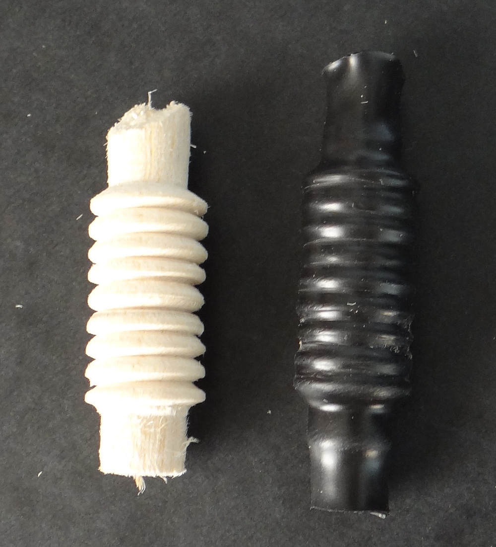

Na goleniach podwozia wyra幡ie widoczne s� gumowe mieszki amortyzator闚. Nie mog貫m znale潭 gotowych mieszk闚 w psuj帷ym mi rozmiarze, wi璚 wykombinowa貫m, 瞠 je sobie dorobi�. Klocek balsy na wiertark�, pilniki i koszulka termokurczliwa Fi 20mm i mam gotowe dwie atrapy do zamontowania na goleniach podwozia (balsa oczywi軼ie z mieszka zostanie przed monta瞠m wyd逝bana).

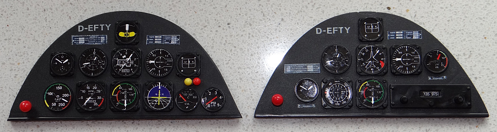

Dawno temu przy okazji jakich� zakup闚 naby貫m zestaw przyrz康闚 pok豉dowych w skali 1:5 Graupnera. Z przyrz康ami z okresu WWII to one za du穎 wsp鏊nego nie maj�, ale te� i lataj帷e wsp馧cze郾ie egzemplarze Klemma, jak patrz� po zdj璚iach kokpit闚, w deskach rozdzielczych maj� wsp馧czesne przyrz康y. Jako, 瞠 to nie makieta pozwoli貫m sobie na do嗆 swobodne wykorzystanie komponent闚 z tego zestawu do wykonania tablic przyrz康闚 do obu kokpit闚 Smile
rcplock.pl/images/_userfiles/9/Klemm35/129.jpg
Desk� pod przyrz康y zrobi貫m z cienkiej ok豉dki na p造t� CD. Ten plastik ma fajn� faktur� i bardzo dobrze komponuje si� z tymi przyrz康ami.

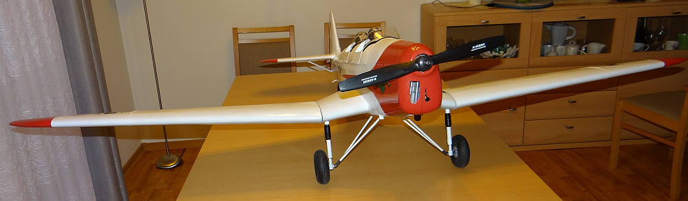

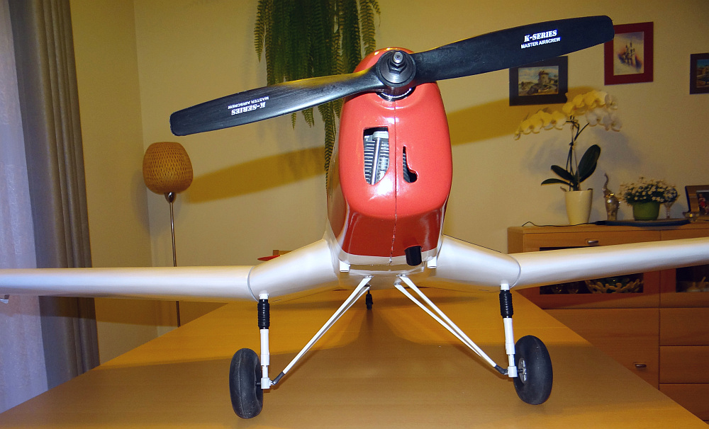

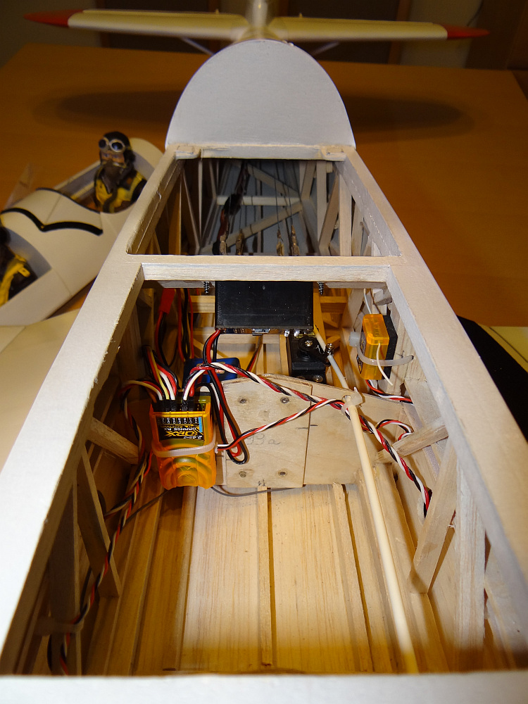

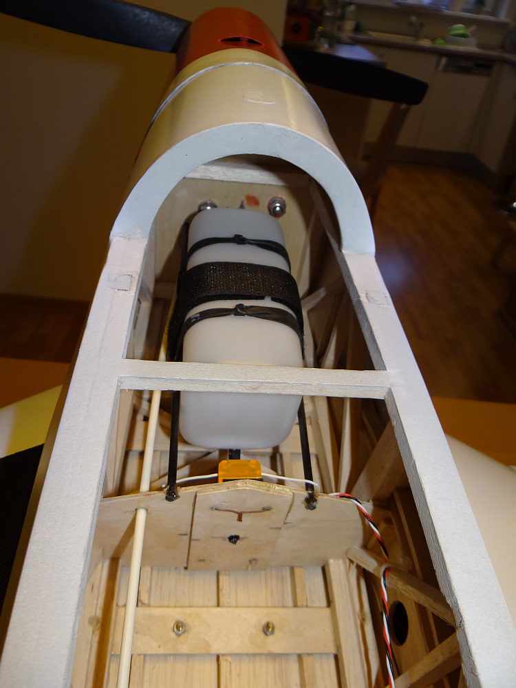

Widoczki monta簑 zbiornika i wyposa瞠nia:
rcplock.pl/images/_userfiles/9/Klemm35/144.jpg
Da貫m odbiornik Orange z modulacj� DSMX i dwoma satelitkami - mam nadziej�, 瞠 nie b璠zie k這pot闚 z n瘯aj帷ymi nas ostatnio zak堯ceniami.
rcplock.pl/images/_userfiles/9/Klemm35/145.jpg

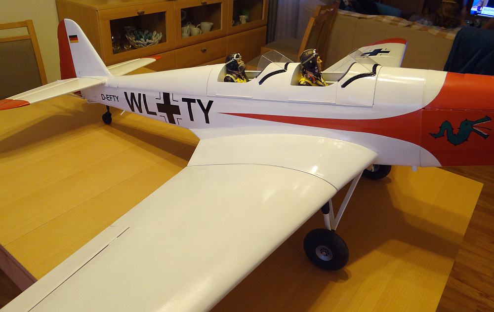

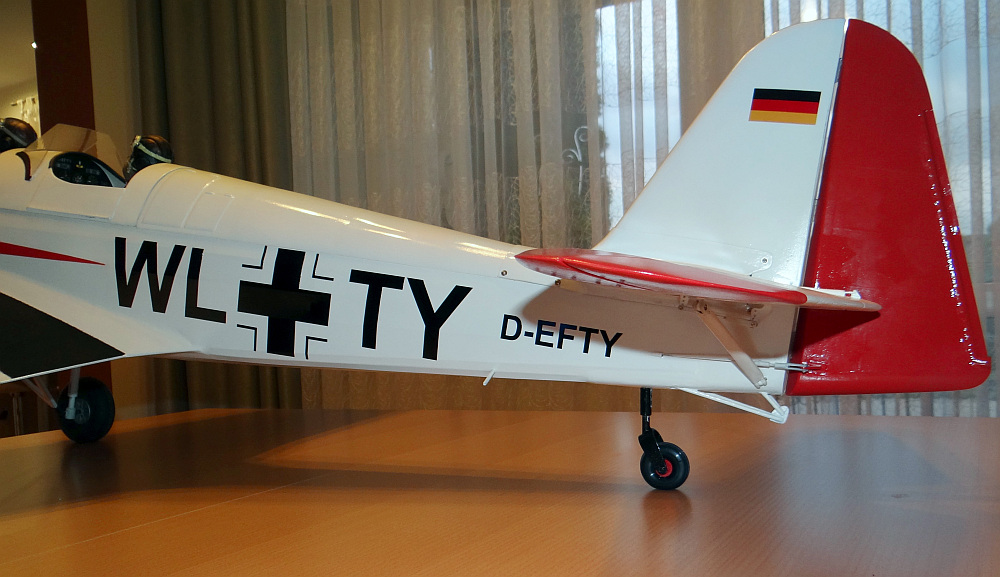

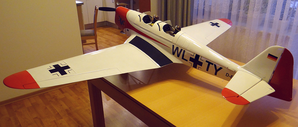

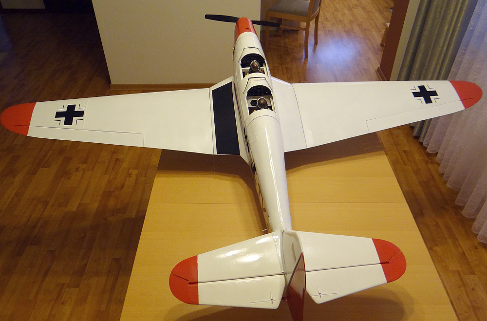

No i w ko鎍u z這穎ny do kupy Grin
rcplock.pl/images/_userfiles/9/Klemm35/131.jpg
rcplock.pl/images/_userfiles/9/Klemm35/132.jpg
rcplock.pl/images/_userfiles/9/Klemm35/133.jpg
rcplock.pl/images/_userfiles/9/Klemm35/135.jpg
rcplock.pl/images/_userfiles/9/Klemm35/136.jpg
rcplock.pl/images/_userfiles/9/Klemm35/137.jpg
rcplock.pl/images/_userfiles/9/Klemm35/138.jpg
rcplock.pl/images/_userfiles/9/Klemm35/139.jpg

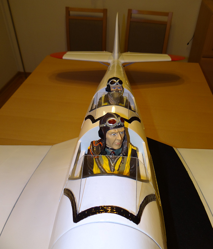

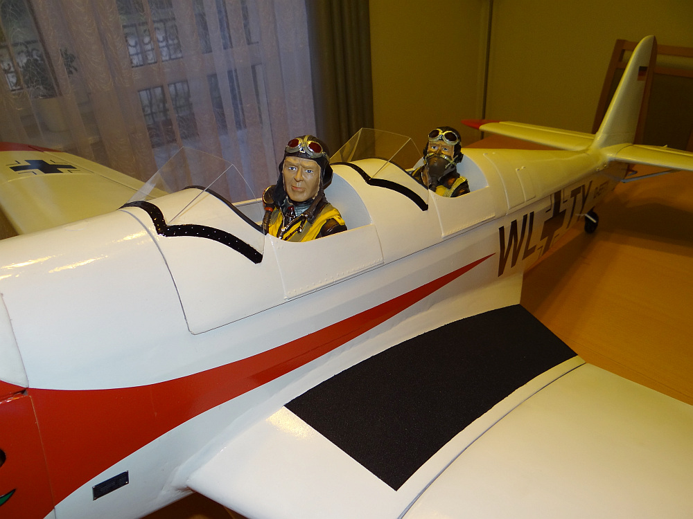

Do kokpitu wsadzi貫m dwuosobow� za這g� - jeden jako� tak biednie wygl康a� Wink
rcplock.pl/images/_userfiles/9/Klemm35/134.jpg
rcplock.pl/images/_userfiles/9/Klemm35/140.jpg
rcplock.pl/images/_userfiles/9/Klemm35/141.jpg

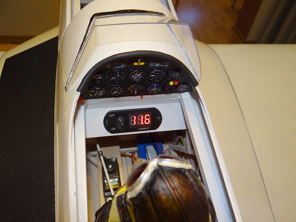

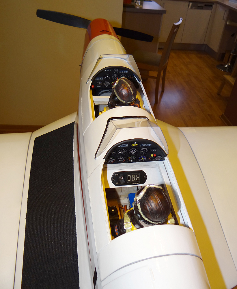

Pod panelem przyrz康闚 zamontowa貫m UBEC'a z pomiarem napi璚ia pakietu i wy陰cznikiem. Nawet nie幢e si� spasowa這.
rcplock.pl/images/_userfiles/9/Klemm35/143.jpg

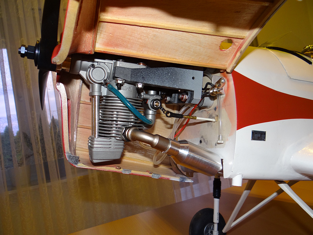

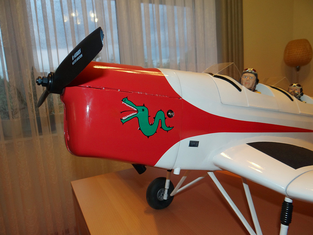

No i jednostka nap璠owa - ASP FS 120 (19,6 cm3) + 鄉ig這 15x6. Pod mask� jest do嗆 miejsca i po zastosowaniu kolanka 90 stopni t逝mik w ca這軼i mie軼i si� pod mask�. Maska dzielona zapinana na rz康 magnes闚 neodymowych odzyskanych ze spalonego silnika od esiaka.
rcplock.pl/images/_userfiles/9/Klemm35/142.jpg
No i najwi瘯sza niewiadoma - ile to wszystko wa篡 Smile
rcplock.pl/images/_userfiles/9/Klemm35/146.jpg
Uff.... Nie trzeba odchudza� Grin
Obci捫enie powierzchni oko這 78 g/dm2. Chyba ma szanse lata�.

Pi瘯ny OK. Powierzchnia modelu i malowanie wygl康a kapitalnie.
Masz jeszcze zapas wagi, to nie to co w moim. Koniecznie daj zna� kiedy oblot.
Co pokaza貫� pilotom, 瞠 patrz� w jedn� stron�? Wink

Na 篡wo wygl康a lepiej ni� na fotkach Smile Malowanie wysz這 naprawd� nie幢e.
Co oni zobaczyli to nie wiem - chyba co� ciekawego w TV lecia這 co ze sto逝 by這 wida� bo jak robi貫m fotk� z drugiej strony to si� nie odwr鏂ili Wink
