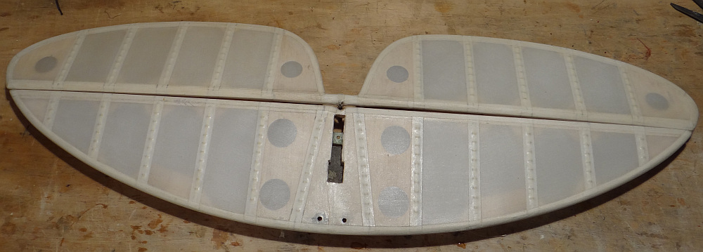

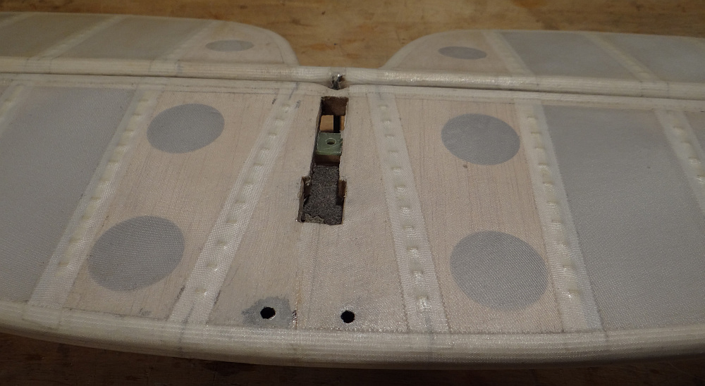

Skoñczy³em szwy statecznika. Wszystko zasmarowane Nitrocellonem gotowe pod podk³ad malarski. Z efektu jestem bardziej ni¿ zadowolony Smile
rcplock.pl/images/_userfiles/9/Moth3/62.jpg
rcplock.pl/images/_userfiles/9/Moth3/63.jpg

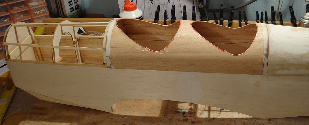

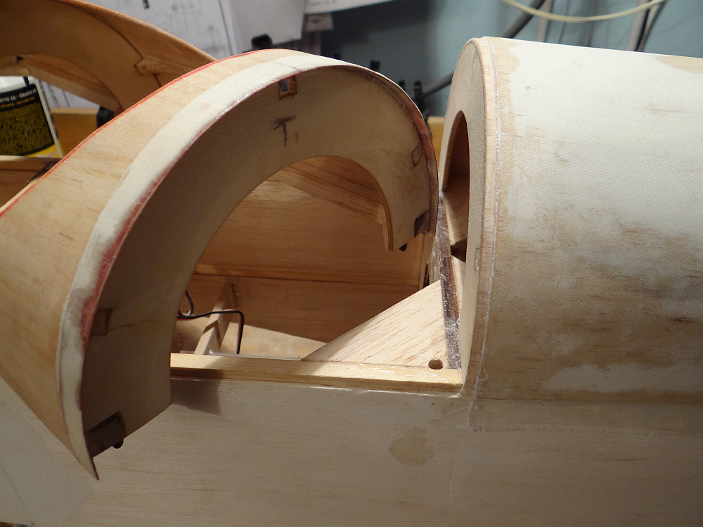

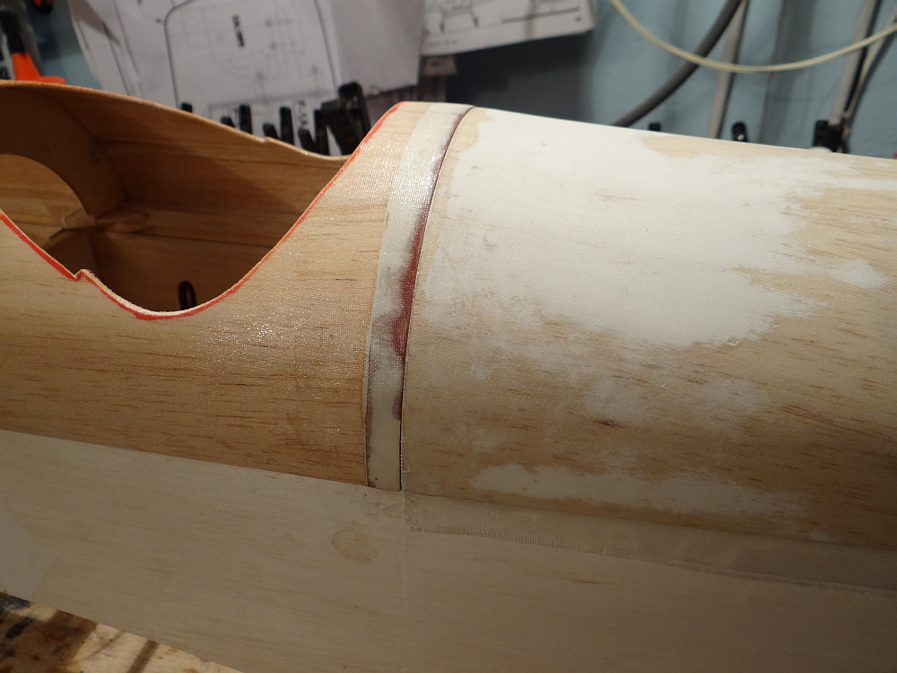

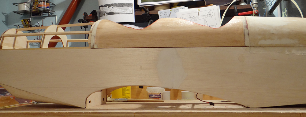

Popracowa³em te¿ nad kad³ubem. Wykombinowa³em maskowanie ³±czenia zdejmowanej czê¶ci kad³uba. Podfrezowa³em lekko balsê na pokryciu i na miejsce ³±czenia naklei³em pasek sklejki 0,4 mm. Podciêcie na garbie utwardzi³em klejem CA. Poszpachlowa³em i zalaminowa³em elementy tkanin± 110 g/m2 i ¿ywic± epoksydow± L285. Na wierzch rzuci³em tkaninê do delaminarzu, któr± po wyschniêciu ¿ywicy oczywi¶cie zerwa³em Smile Tym sposobem pozby³em siê zbêdnej ¿ywicy i odpada mi sporo pracy ze szpachlowaniem i szlifowaniem - wysz³a fajna w miarê g³adka powierzchnia, któr± wystarczy lekko przeszlifowaæ i mo¿na ju¿ dawaæ podk³ad pod farbê.
rcplock.pl/images/_userfiles/9/Moth3/61.jpg
rcplock.pl/images/_userfiles/9/Moth3/60.jpg
Po zalaminowaniu powierzchnia znakomicie siê utwardzi³a i uodporni³a na wszelakie wgniotki. Efekt mi siê podoba, wiêc postanowi³em tak wykoñczyæ ca³± powierzchniê modelu (oczywi¶cie poza czê¶ciami otwartymi, na które idzie Koveral). Dam jedynie l¿ejsz± tkaninê - 80 g/m2. Na podstawie przerobionego planu wyci±³em kabiny.
rcplock.pl/images/_userfiles/9/Moth3/58.jpg
rcplock.pl/images/_userfiles/9/Moth3/59.jpg
Dzi¶ przyjecha³a dostawa z Havel Composites z tkanin± i ¿ywic±, wiêc bêdê siê bra³ za dokoñczenie laminowania kad³uba.

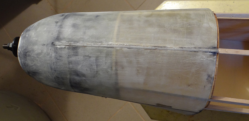

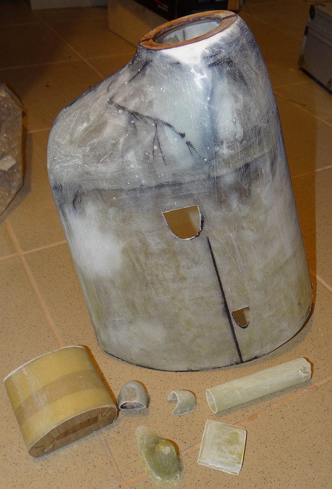

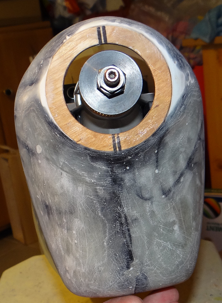

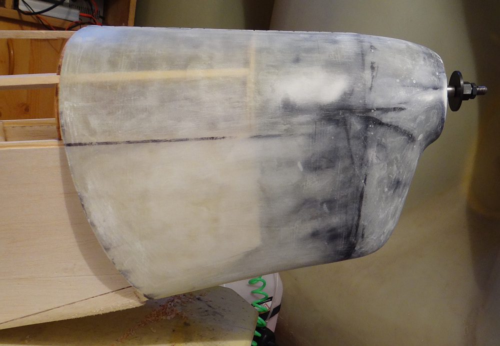

W wolnych chwilach co¶ tam grzebiê przy projekcie. Ze styroduru wyrze¼bi³em kopytko na maskê silnika i wylaminowa³em. Zrobi³em z laminatu te¿ trochê dodatków makietowych do maski, które finalnie bêdê pasowa³ pó¼niej.
rcplock.pl/images/_userfiles/9/Moth3/69.jpg

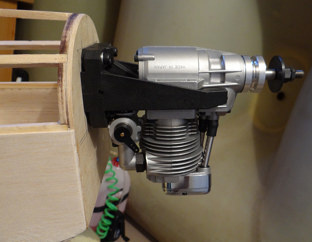

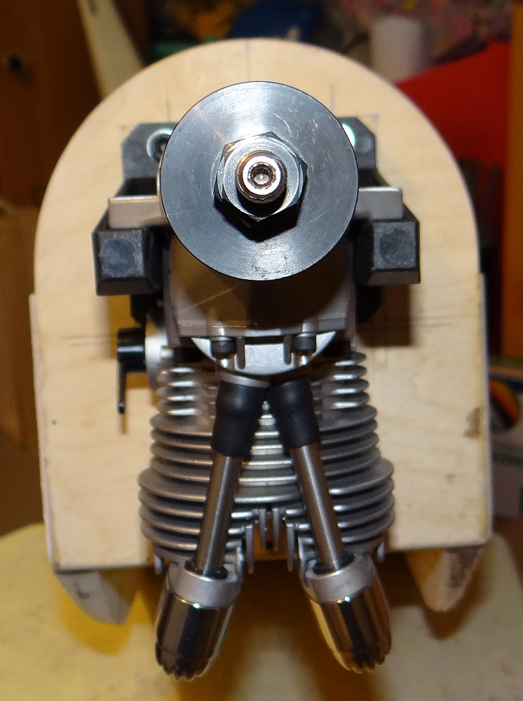

Na miejscu jest ju¿ jednostka napêdowa ¿eby by³o do czego pasowaæ mocowanie i u³o¿enie maski.
rcplock.pl/images/_userfiles/9/Moth3/64.jpg
rcplock.pl/images/_userfiles/9/Moth3/65.jpg
Prowizorycznie wygl±da to tak:
rcplock.pl/images/_userfiles/9/Moth3/66.jpg
rcplock.pl/images/_userfiles/9/Moth3/67.jpg
rcplock.pl/images/_userfiles/9/Moth3/68.jpg
Teraz bijê siê z my¶lami czy rozcinaæ ten laminat i robiæ otwieran± maskê czy zostawiæ w ca³o¶ci. Otwierana maska jest wygodna ze wzglêdów serwisowych, no i wygl±da te¿ bardziej makietowo, ale bêdê musia³ do niej zrobiæ dodatkow± konstrukcjê.
Muszê to przemy¶leæ Smile
Zostaje mi te¿ wpasowanie t³umika pod maskê, co jak ju¿ widzê, banalne nie bêdzie bo silnik jest bardzo blisko firewall'a ale za to jest szansa wyj¶æ z wydechem w miejscu oryginalnej rury wydechowej.
