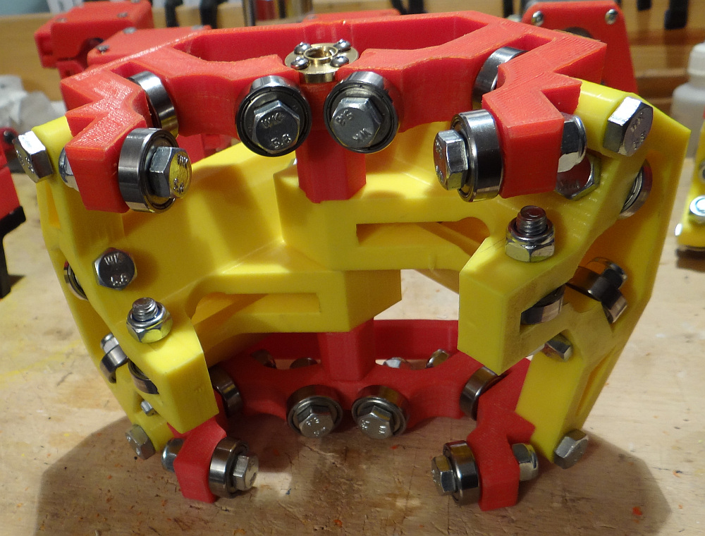

Drukareczka sobie trochê popracowa³a i finalnie mam zestaw czê¶ci do monta¿u maszynki.
rcplock.pl/images/_userfiles/9/Ploter/Ploter1.jpg
W sumie wysz³y 3 kilogramowe kr±¿ki plastiku, przy czym z pó³ kr±¿ka posz³o do kosza po ró¿nych nieudanych próbach druku - wychodzi brak do¶wiadczenia, ale jest coraz lepiej Wink Do¶wiadczy³em, ¿e drukarkê trzeba koniecznie zasiliæ przez UPS'a - wydruki tak du¿ych elementów trwaj± po kilka, kilkana¶cie godzin i ma³e wahniêcie/krótkotrwa³y zanik napiêcia powoduje, ¿e ca³y wydruk idzie do kosza - strata czasu i materia³u. Warto to od razu przewidzieæ przy zakupie drukarki. Do UPS'a doda³em jeszcze ma³y patent, który pauzuje wydruk po zaniku napiêcia, wy³±cza grza³ki i zostaje podtrzymanie tylko elektroniki - UPS trzyma d³u¿ej i jest szansa na wznowienie drukowania nawet po kilkugodzinnej przerwie. Koszt plastiku ok. 200 z³.
¦ruby kupi³em w Leroy Merlin - koszt ok. 80 z³
Dzi¶ poskrêca³em ze sob± elementy.
rcplock.pl/images/_userfiles/9/Ploter/Ploter2.jpg
rcplock.pl/images/_userfiles/9/Ploter/Ploter3.jpg
rcplock.pl/images/_userfiles/9/Ploter/Ploter4.jpg
rcplock.pl/images/_userfiles/9/Ploter/Ploter5.jpg
Jestem pod wra¿eniem precyzji tej konstrukcji - wszystko do siebie idealnie pasuje. Projekt naprawdê jest pierwszej jako¶ci.
