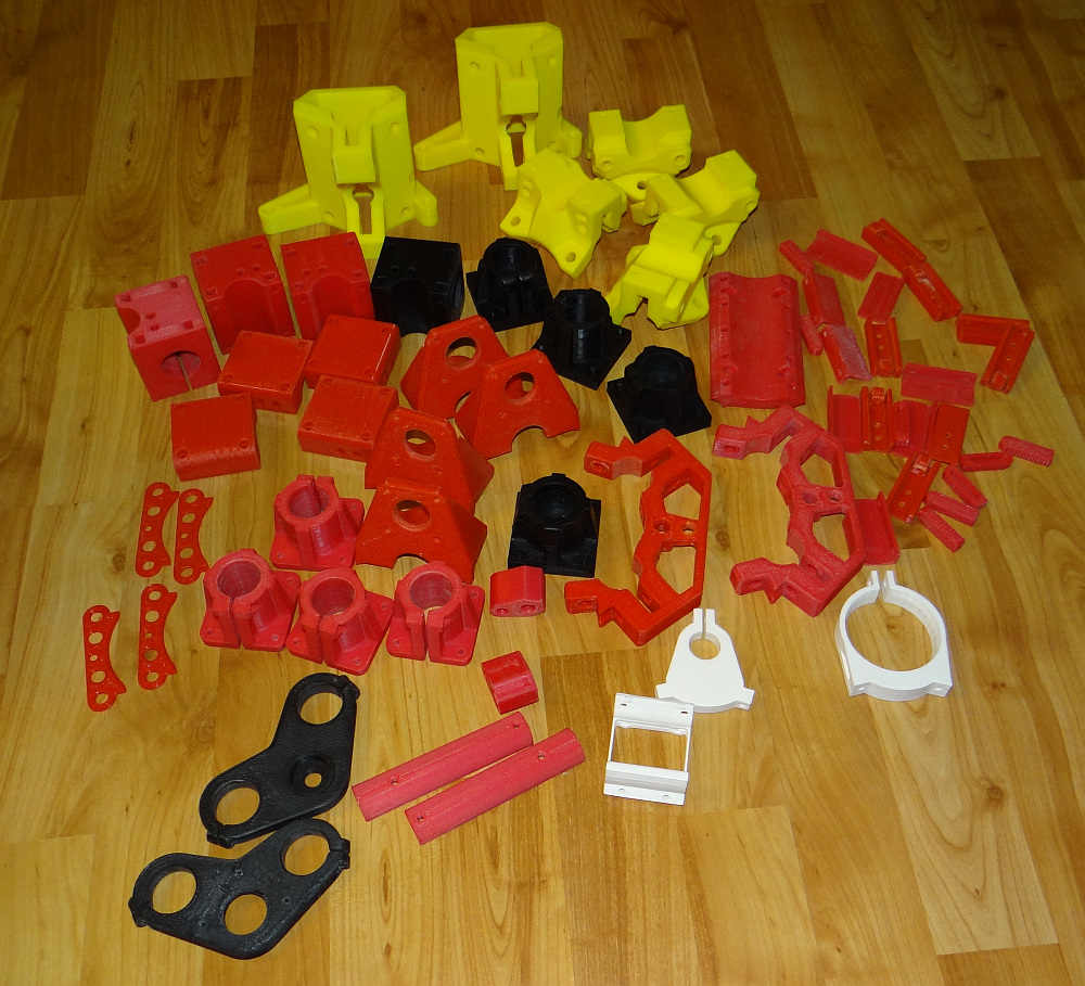

Dodany dnia 12.08.2017 22:49

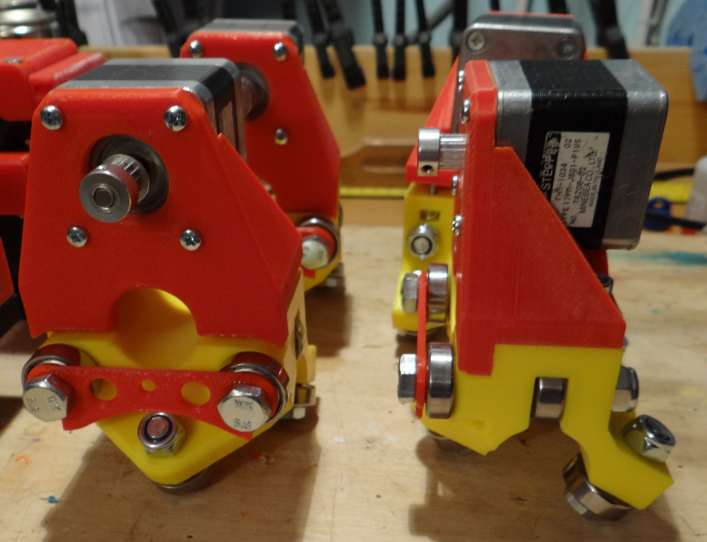

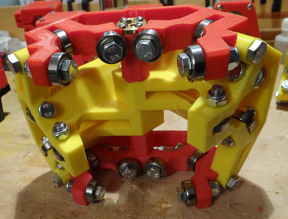

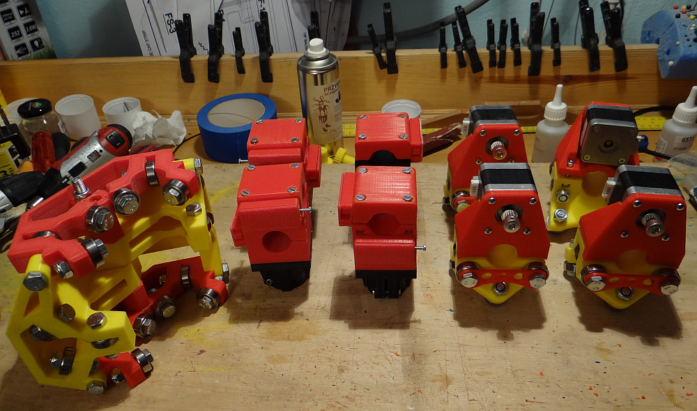

Drukareczka sobie trochê popracowa³a i finalnie mam zestaw czê¶ci do monta¿u maszynki.
rcplock.pl/images/_userfiles/9/Ploter/Ploter1.jpg
W sumie wysz³y 3 kilogramowe kr±¿ki plastiku, przy czym z pó³ kr±¿ka posz³o do kosza po ró¿nych nieudanych próbach druku - wychodzi brak do¶wiadczenia, ale jest coraz lepiej Wink Do¶wiadczy³em, ¿e drukarkê trzeba koniecznie zasiliæ przez UPS'a - wydruki tak du¿ych elementów trwaj± po kilka, kilkana¶cie godzin i ma³e wahniêcie/krótkotrwa³y zanik napiêcia powoduje, ¿e ca³y wydruk idzie do kosza - strata czasu i materia³u. Warto to od razu przewidzieæ przy zakupie drukarki. Do UPS'a doda³em jeszcze ma³y patent, który pauzuje wydruk po zaniku napiêcia, wy³±cza grza³ki i zostaje podtrzymanie tylko elektroniki - UPS trzyma d³u¿ej i jest szansa na wznowienie drukowania nawet po kilkugodzinnej przerwie. Koszt plastiku ok. 200 z³.
¦ruby kupi³em w Leroy Merlin - koszt ok. 80 z³

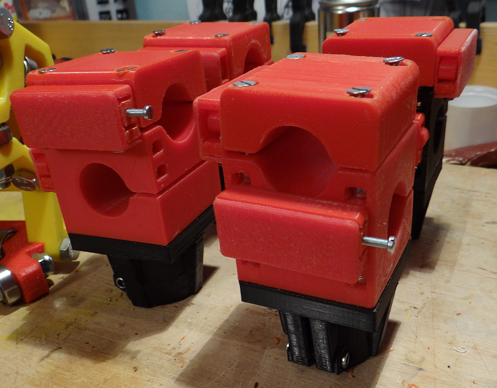

Dzi¶ poskrêca³em ze sob± elementy.
rcplock.pl/images/_userfiles/9/Ploter/Ploter2.jpg
rcplock.pl/images/_userfiles/9/Ploter/Ploter3.jpg
rcplock.pl/images/_userfiles/9/Ploter/Ploter4.jpg
rcplock.pl/images/_userfiles/9/Ploter/Ploter5.jpg
Jestem pod wra¿eniem precyzji tej konstrukcji - wszystko do siebie idealnie pasuje. Projekt naprawdê jest pierwszej jako¶ci.
Brakuje tu jeszcze osi Z, ale do jej konstrukcji muszê doci±æ rurki, a ju¿ dzi¶ mi siê nie chcia³o Wink
Kolejny etap to przygotowanie sto³u, przyciêcie rurek i monta¿ mechaniczny.

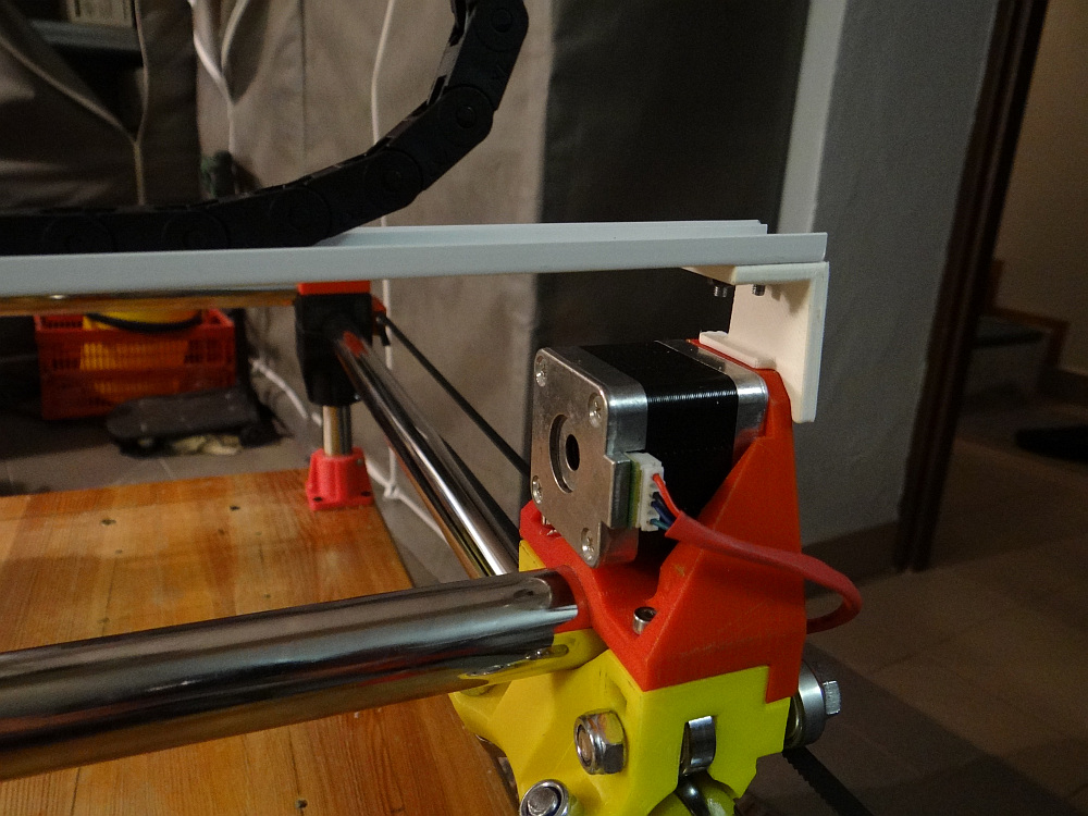

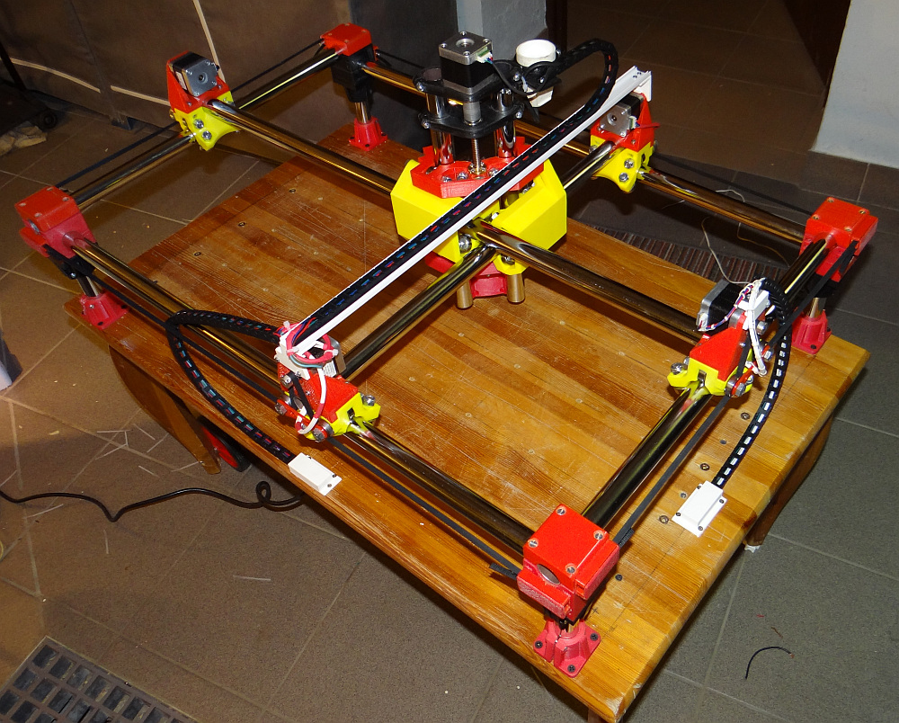

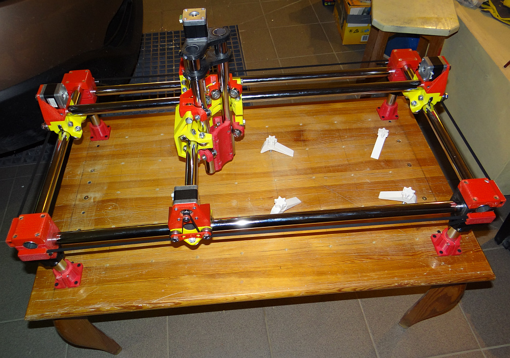

Dodany dnia 19.08.2017 22:15

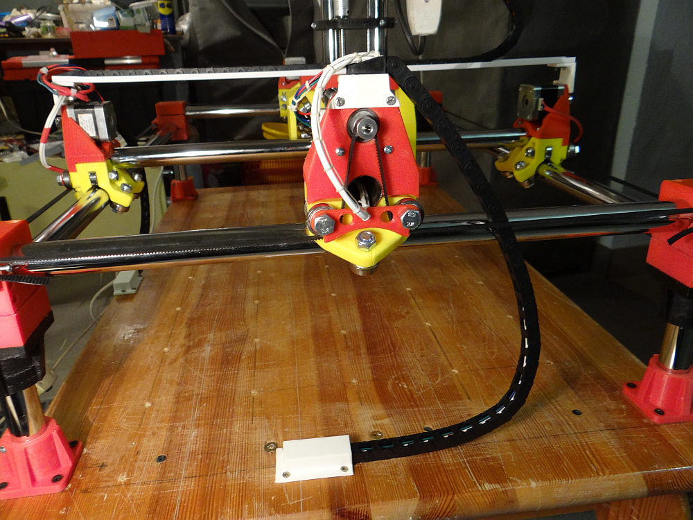

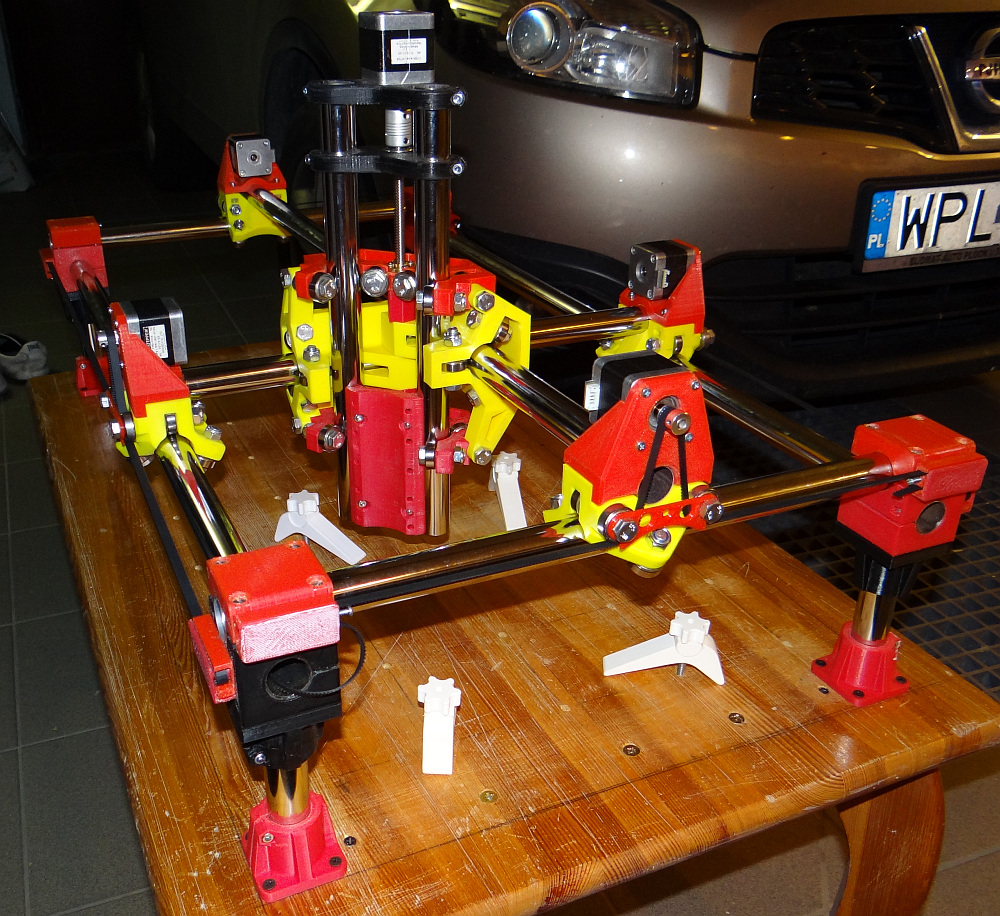

Mechanika plotera gotowa Smile
rcplock.pl/images/_userfiles/9/Ploter/Ploter6.jpg
rcplock.pl/images/_userfiles/9/Ploter/Ploter7.jpg
Jak pisa³em do budowy wykorzysta³em star± drewnian± ³awê o wymiarach 60x100 cm. W blacie nawierci³em otwory w rozstawie 10x10 cm i od spodu nabi³em nakrêtki M8. Zatrudni³em drukarkê i w efekcie mam uniwersalny system mocowania obrabianego materia³u.
Kilka s³ów o wra¿eniach z etapu konstrukcji.
1) Elementy drukowane s± dobrze przemy¶lane i pasuj± do siebie idealnie.
2) Ustawienie tej rurowej konstrukcji wymaga sporo uwagi i dok³adno¶ci - nie jest prosto ustawiæ to wszystko tak ¿eby utrzymaæ k±ty proste i p³aszczyznê równoleg³± do blatu. Kluczowe jest przyciêcie rurek naro¿nych dok³adnie na tê sam± wysoko¶æ!
3) Po z³o¿eniu elementy tej najwiêkszej konstrukcji, która je¼dzi w centrum plotera zajmuj± sporo miejsca z blatu roboczego. Pomierzy³em zakres ruchów w osiach X i Y i wysz³o, ¿e max wymiary obrabianego materia³u to 20x60 cm. Z ka¿dego wymiaru sto³u odpad³o mi 40 cm Sad Na razie tak zostanie - do nauki techniki cnc powinno starczyæ. Jakby z jakich¶ wzglêdów wymiarów brakowa³o to mogê jeszcze wymieniæ rurki i rozsun±æ naro¿niki na brzeg blatu - zyska³bym ok 10 cm na ka¿dym wymiarze.
Teraz trzeba to okablowaæ, wiêc c.d.n.

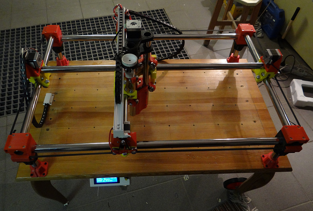

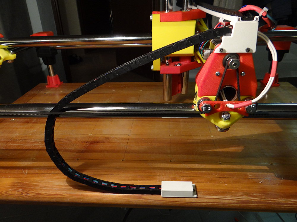

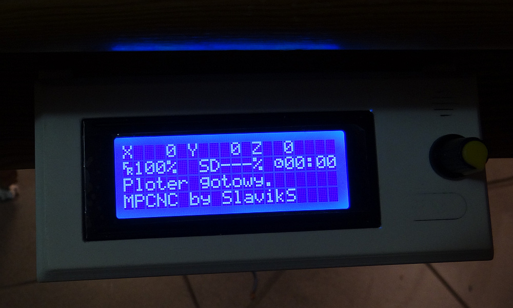

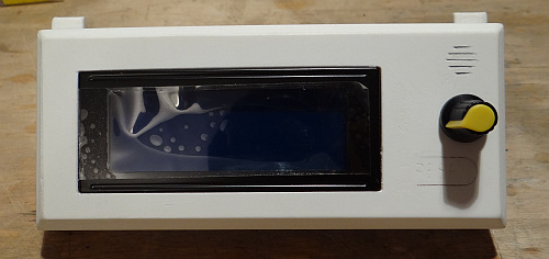

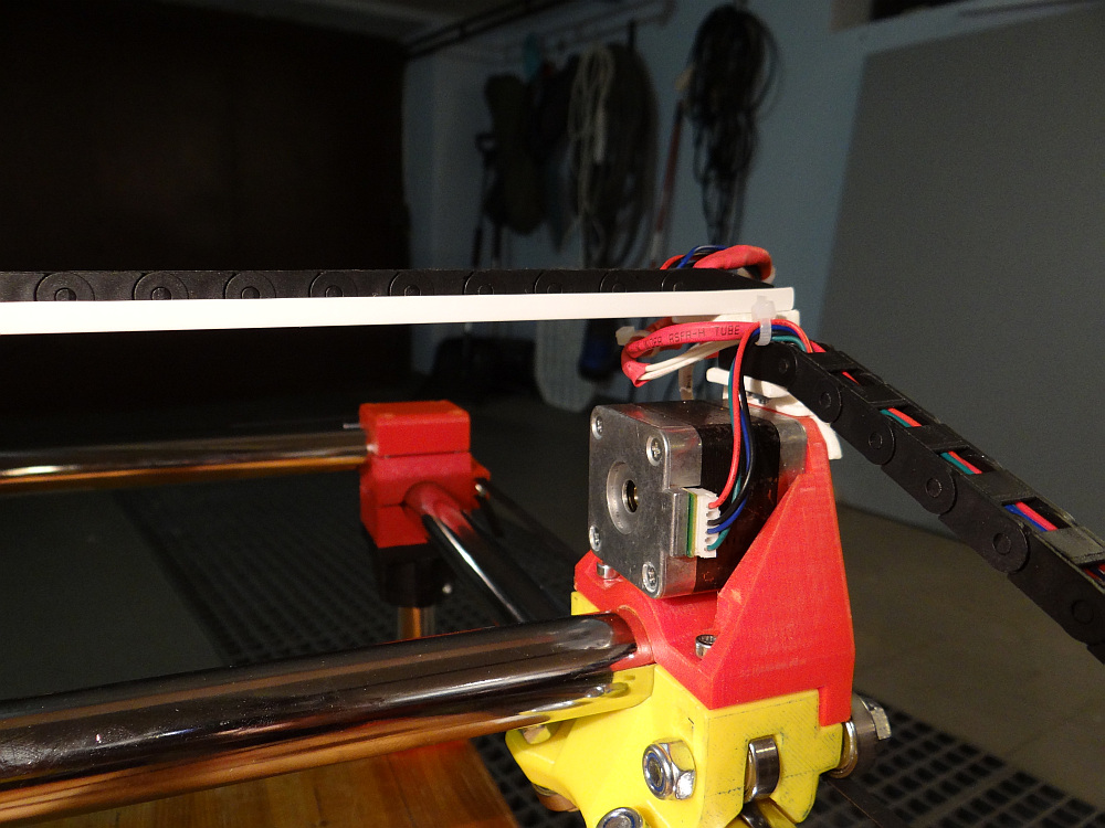

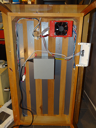

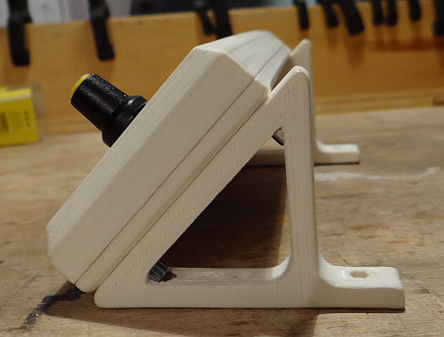

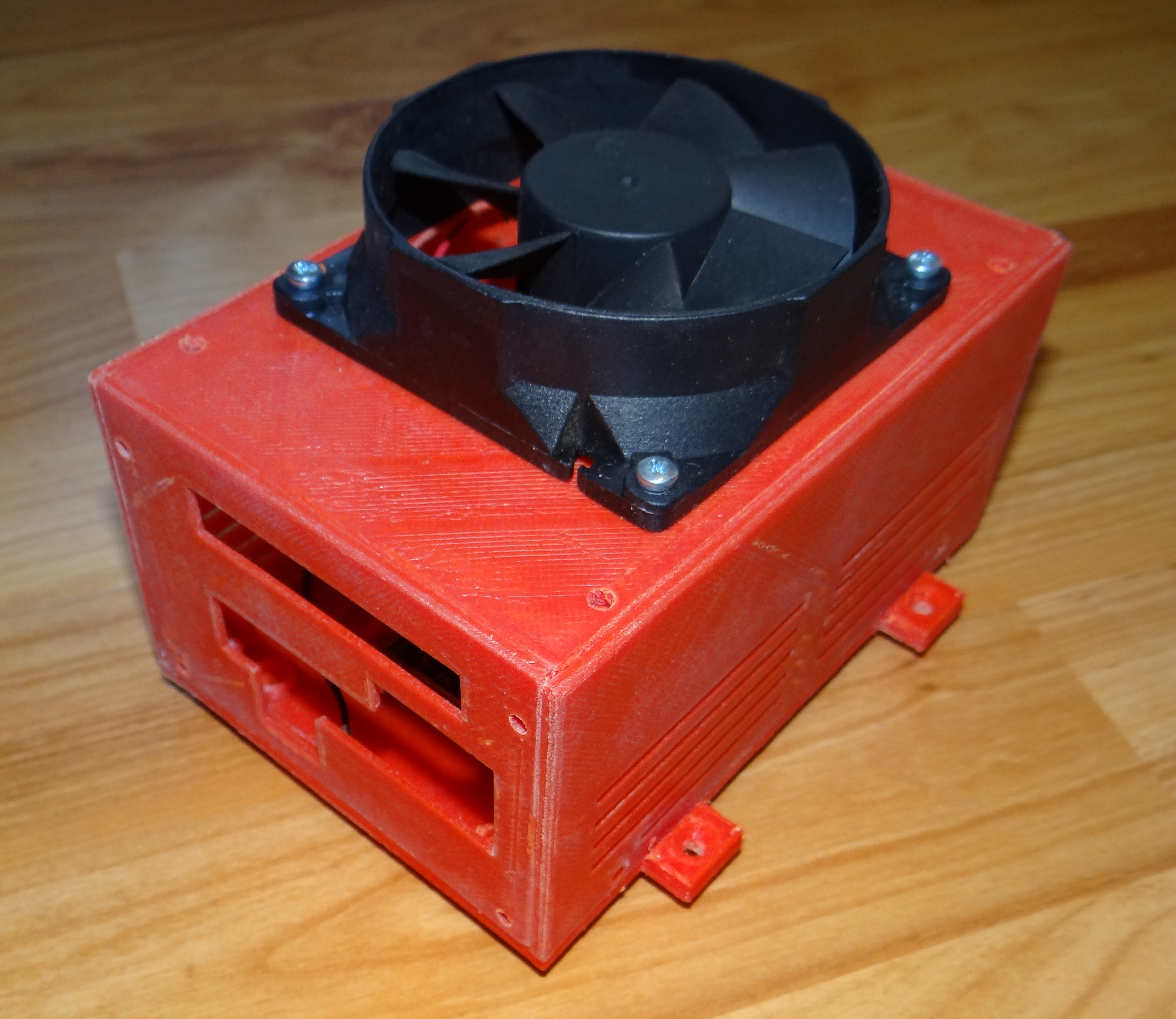

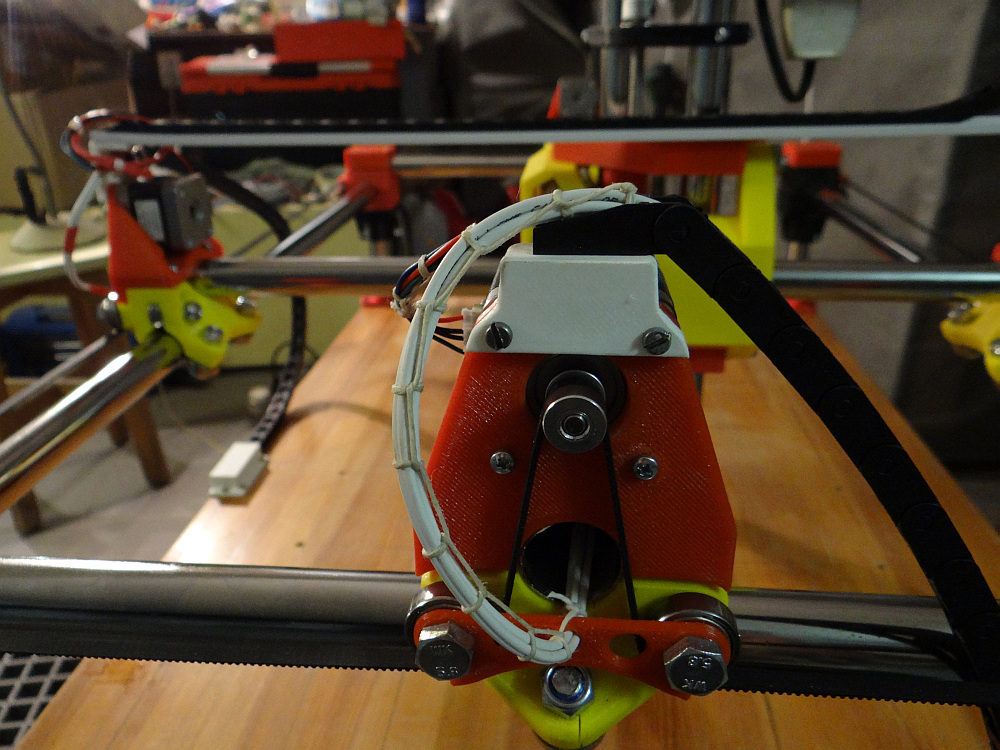

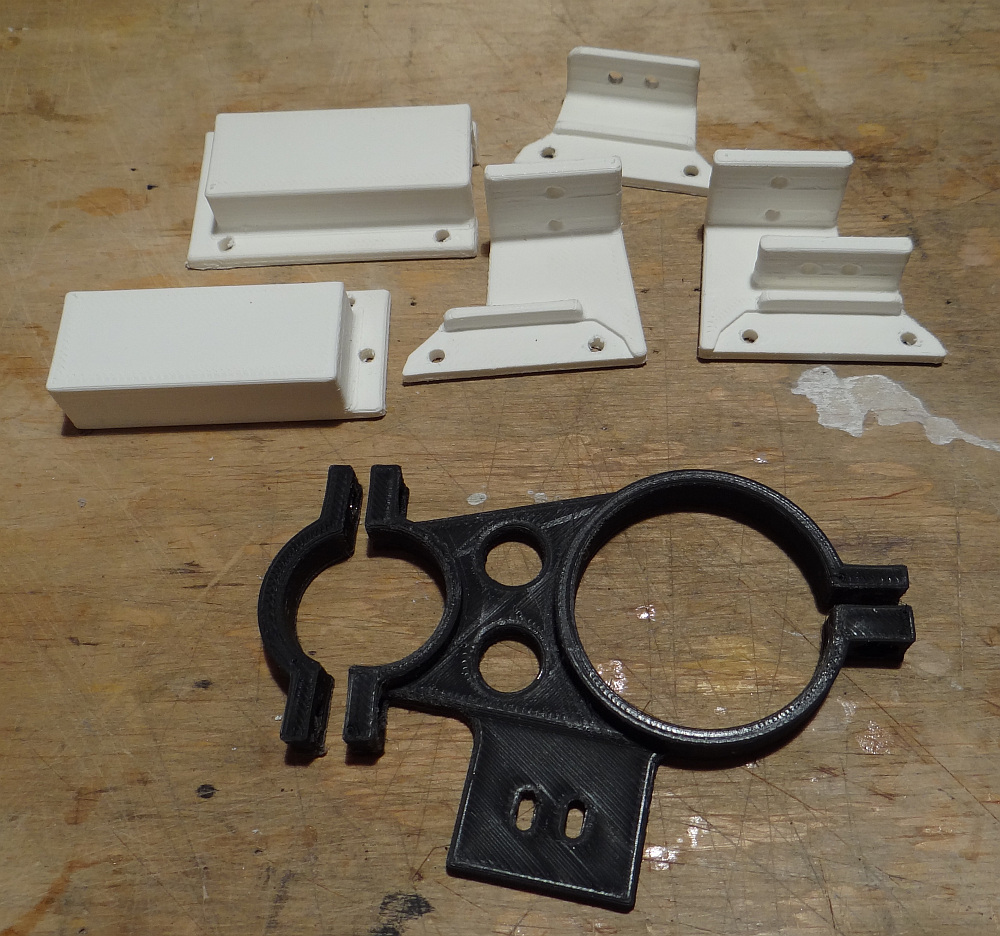

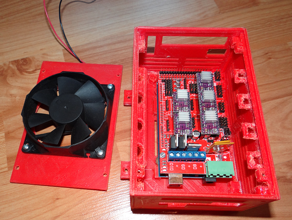

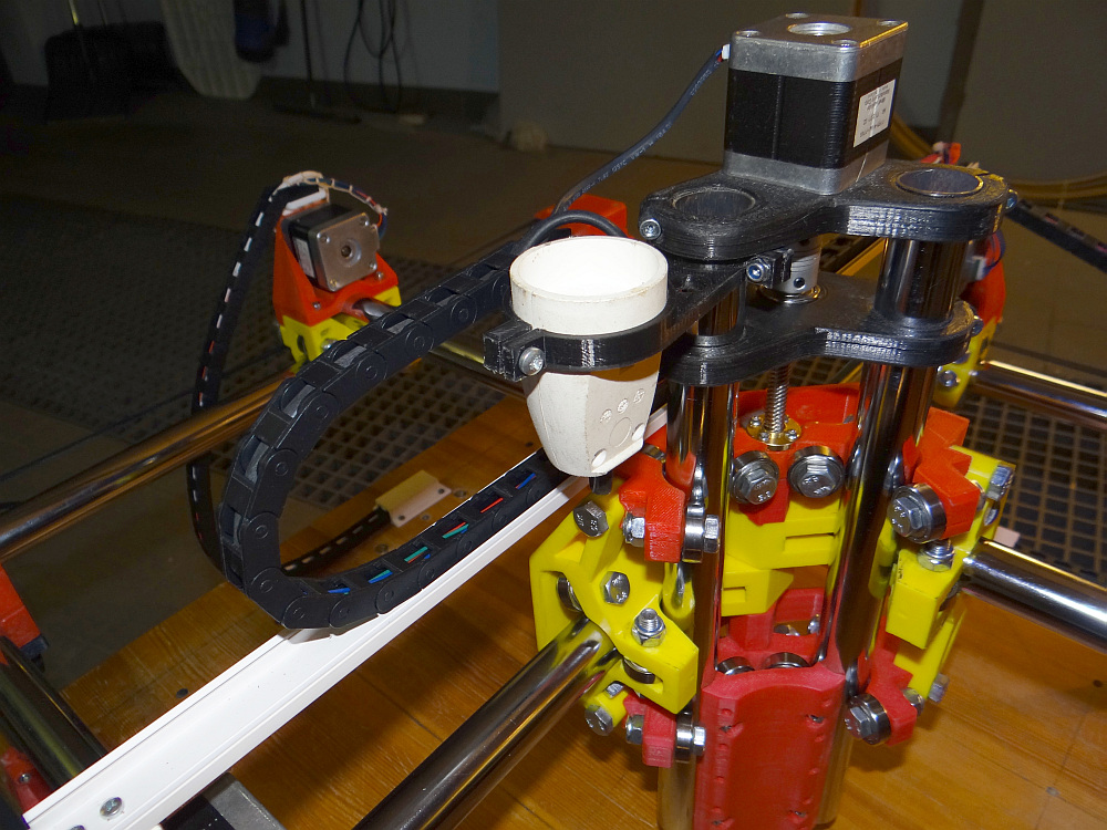

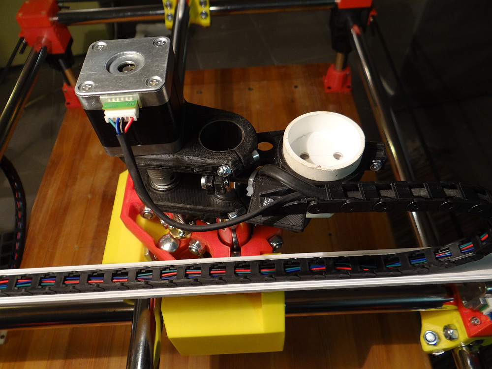

Skoñczy³em prace warsztatowe Smile
Podrukowa³em sobie obudowy na elektronikê i wsporniki do prowadnic kabli, które dosz³y w miêdzyczasie z AliExpress. Trochê siê nagimnastykowa³em ¿eby te kable w nie upchn±æ, ale dziêki temu mam porz±deczek na stole.
Pospina³em wszystko do kupy, w³±czy³em pr±d (zasilacz przerobi³em ze starego zasilacza ATX od komputera) i maszyna o¿y³a Grin
Postanowi³em jednak odzyskaæ te 10 cm szeroko¶ci - wymieni³em rurki na osi Y na d³u¿sze i rozsun±³em naro¿niki.
Kilka fotek konstrukcji:

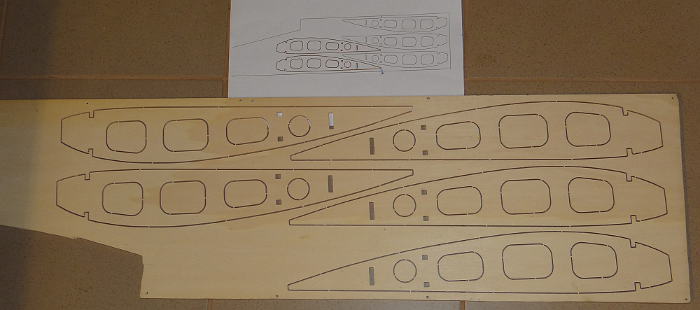

Pan Stanis³aw poprosi³ mnie o wyciêcie ¿eber do nowego modelu. Przeszed³em ca³y etap od obrysowania rysunku z kartki do wyfrezowania tego na ploterze. To co widaæ na zdjêciach to sklejka balsowo-lipowa 5 mm gr.
Ciête frezem o ¶rednicy 1,6 mm - http://allegro.pl...37196.html
rcplock.pl/images/_userfiles/9/Ploter/CNC_Zebra1.jpg
rcplock.pl/images/_userfiles/9/Ploter/CNC_Zebra2.jpg
¯ebra maj± 44,5 cm d³ugo¶ci.
Porobi³em wcze¶niej trochê do¶wiadczeñ z parametrami ciêcia na zwyk³ej sklejce ¿eby materia³u nie zepsuæ i finalnie frezujê z posuwem 300 mm/min na g³êboko¶æ 0,6mm.
Z efektu jestem bardziej ni¿ zadowolony Grin Maszynka pracuje bardzo precyzyjnie. Trochê to trwa bo ka¿dy kszta³t trzeba klika razy przejechaæ (jedno takie ¿ebro tnie ok. godziny), ale nie robi siê tego co dzieñ i na skalê przemys³ow±, wiêc mo¿na trochê czasu po¶wiêciæ. W sumie to tnie samo bez asysty, wiêc co za ró¿nica ile czasu to zajmie Wink Na pewno jest szybciej i bardziej dok³adnie ni¿ rêczna robota.
