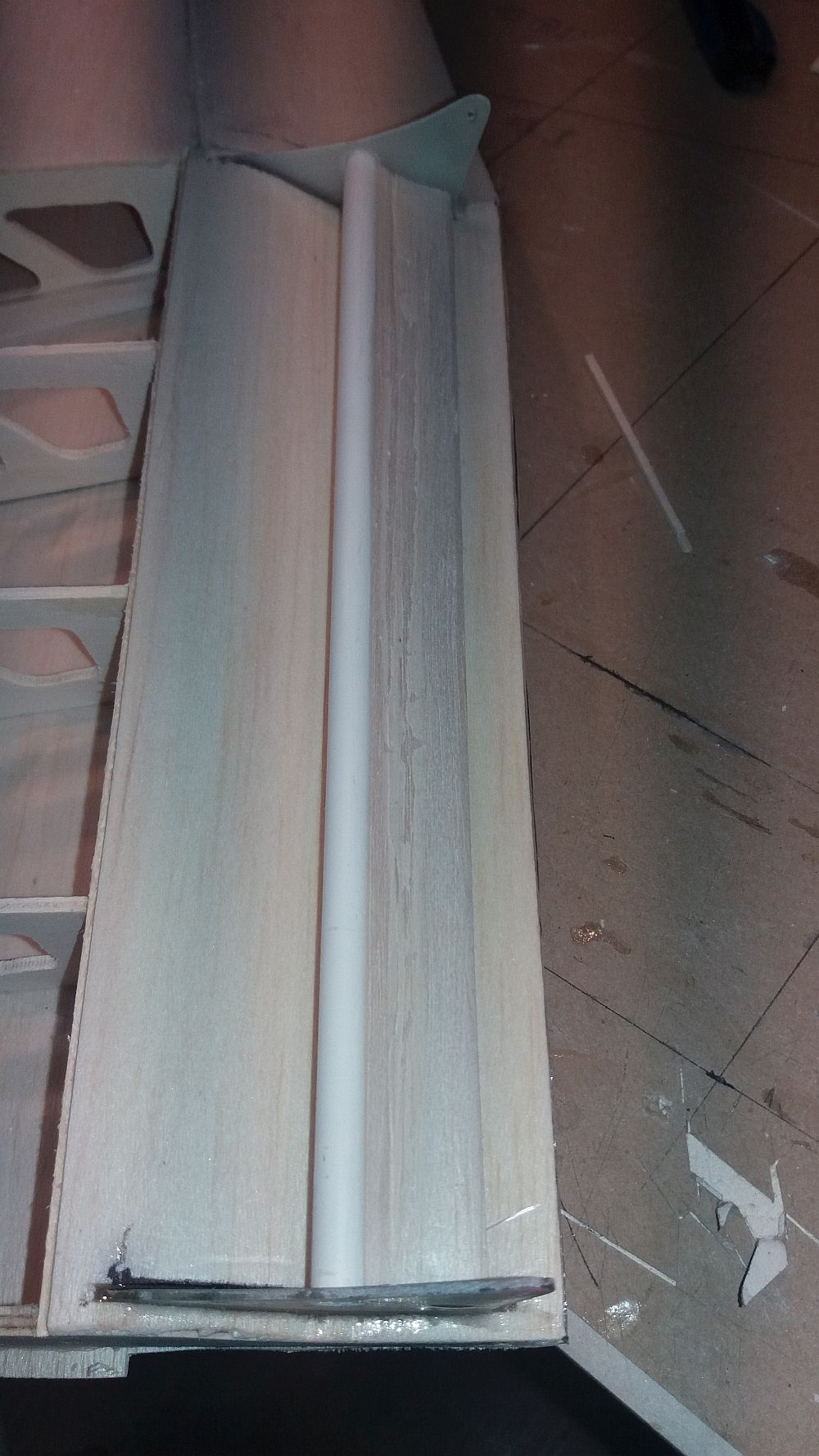

Po wykonaniu laminatowych kieszeni na rurę dżwigara, można już pomału montować skrzydła.
Na początek centropłat
images83.fotosik.pl/928/d1efc42879a16d2dmed.jpg
images84.fotosik.pl/929/79627ef489b8c670med.jpg
images84.fotosik.pl/929/4b534b9af187e2a6med.jpg

Łał!!!Wink Robert piękna praca wykonana przez ciebie i z tego co widzę to wszystko ręcznie wycinane, pełen szacun Smilena kiedy planujesz koniec i oblot ?? I pytanie co wykorzystałeś na nity kabiny oraz w jaki sposób udało ci się ściągnąć laminat z bagnetu, czyżby to coś czarnego miało coś z tym wspólnego ?Frown

Do oblotu to jeszcze bardzo daleko, ale może na Włocławek by dalo radę. Dość skomplikowana jest budowa skrzydła (mocowanie klap i geometria)
Co do laminatu, ruka aluminiowa była owinięta cienką folią spożywczą do pakowania , mata przesączoma na szybie żywicą i mawinieta na rurkę. To czarne to tylko mazak.
Nity to przycięte szpilki krawieckie, fajnie to wygląda i jednocześnie "trzyma" oszklenie.
