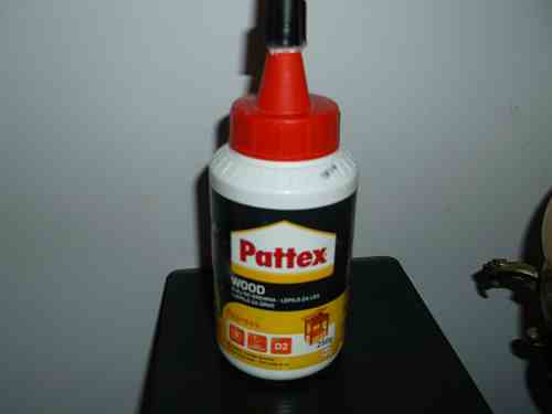

Ja do klejenia modeli drewnianych nie u¿ywam CA. Czê¶ci musz± byæ spasowane idealnie a samo po³±czenie jest kruche. U¿ywam kleju pattex z Obi, Mrówka itp., starczy Ci na kilka modeli. Jest podobny do wikolu i schnie ok. 20 min. Do tego deska monta¿owa z p³yty kart-gips. i gotowe.

Te¿ u¿ywam Patexa - dwa rodzaje 5-o minutowy (to mój podstawowy klej) i 20-o minutowy (np. do klejenia poszycia). CA do balsy nie jest najlepszy - na szybko co¶ z³apaæ tak, ale nie do klejenia ca³ych konstrukcji. Patex jest elastyczny - nie pêka podczas pracy elementów. CA robi siê twardy i te po³±czenia z regu³y pêkaj± przy drganiach. Ka¿dy CA ma swoje zastosowanie. Najbardziej uniwersalny jest ¶redni, ale rzadki i gêsty te¿ maj± swoje zalety. Pewnie sam znajdziesz zastosowanie ka¿dego z nich.
Dodany dnia 07.12.2015 11:57
Postów: 1677
Tak Patex Expres to podstawa do klejenia drewnianych konstrukcji, chocia¿, jak nie ma po¶piechu to wystarczy ka¿dy "wikolowaty". Ja teraz testujê Lepkon PU07 - to poliuretanowy klej, twardnieje w ok 10 min. Trochê siê pieni(co w innych sytuacjach jest oczywi¶cie po¿±dane), ale jak siê nie przesadzi z ilo¶ci± to nie ma problemu. Pierwszy model RC - szybowiec z ksi±¿ki Niestoja - klei³em na Epidian.
S³awek u¿ywasz patexu do przyklejania Koverala?

Koverall klejê na nitrocellon.
