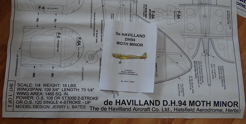

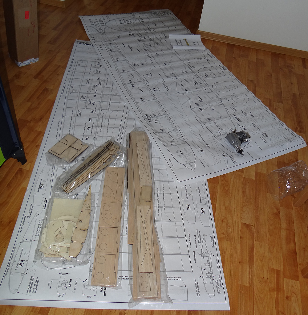

Powoli zaczynaj± zje¿d¿aæ elementy do budowy. W pi±tek odebra³em przesy³kê od Boba Holmana z planami i elementami konstrukcyjnymi.
rcplock.pl/images/_userfiles/9/Moth3/1.jpg
rcplock.pl/images/_userfiles/9/Moth3/2.jpg
Jako¶æ elementów i materia³ów, z których zosta³y wyciête jest bardzo dobra.

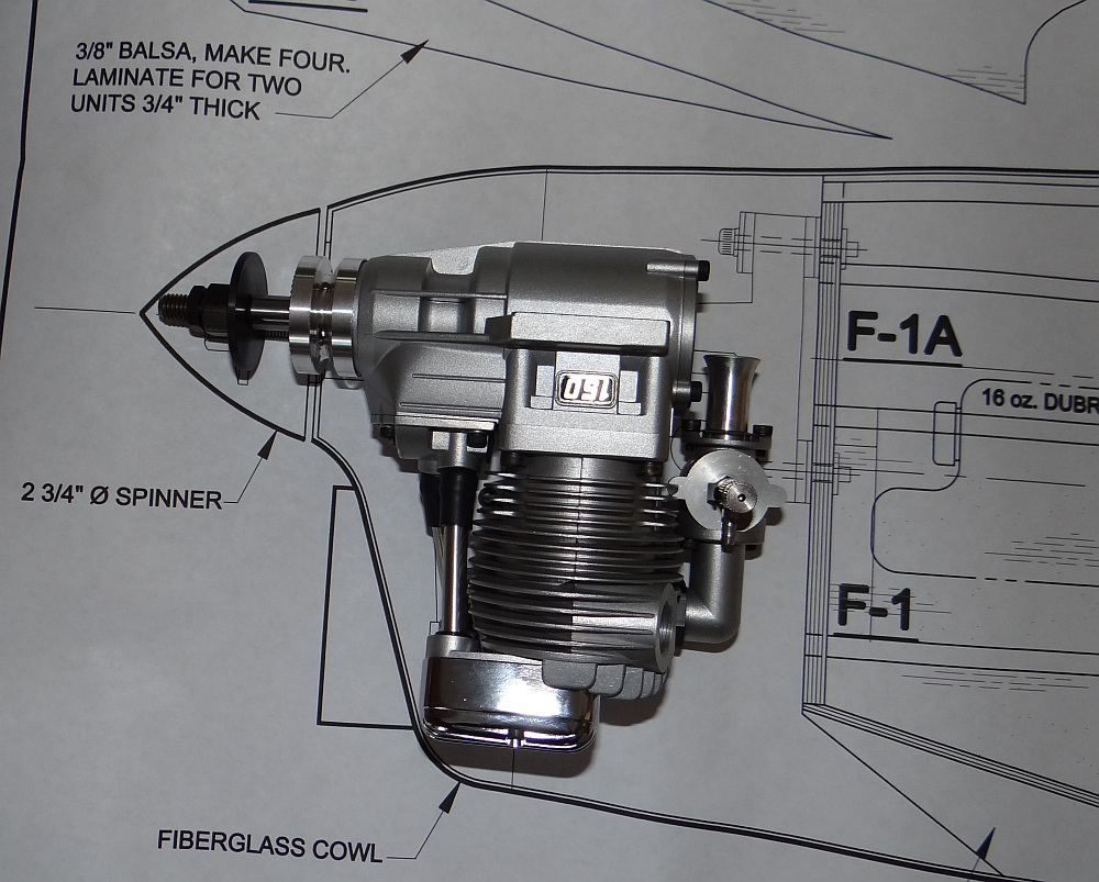

Wcze¶niej dojecha³ te¿ silnik, który nie omieszka³em przymierzyæ do planów - pasuje idealnie.
rcplock.pl/images/_userfiles/9/Moth3/3.jpg
Teraz studiujê uwa¿nie plany i obliczam ilo¶ci materia³ów, które muszê zamówiæ ¿eby zacz±æ budowê.
Zamawiam materia³, kserujê plany i biorê siê za robotê Smile

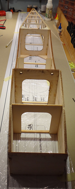

Tymczasem dojecha³ materia³ do budowy, skopiowa³em i poci±³em plan i kupi³em p³ytê gipsowo-kartonow± na szablony stateczników i deski monta¿owe - moja sklejkowa deska, która do tej pory wystarcza³a okaza³a siê stanowczo zbyt ma³a na model w tej skali. Patent Roberta z gipso-kartonem sprawdza siê bardzo dobrze. Pogoda za oknem typowo warsztatowa, wiêc wzi±³em siê za budowê kad³uba. Jak ma siê wyciête elementy to budowa idzie sprawnie.

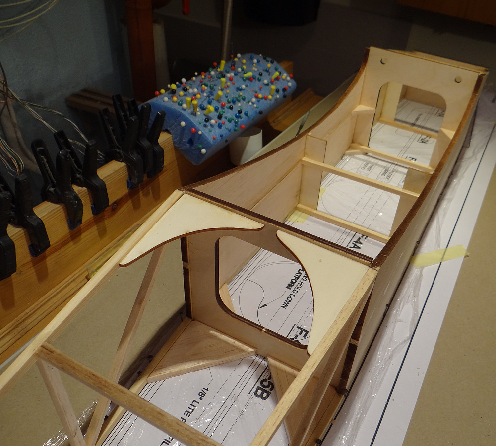

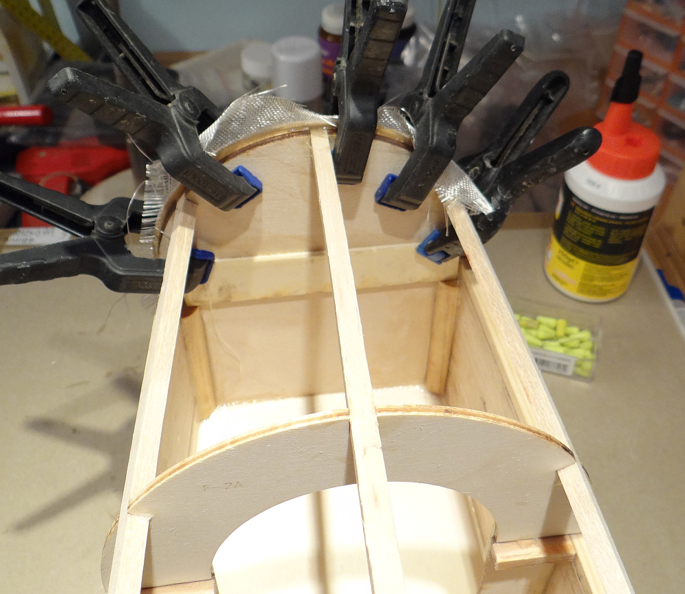

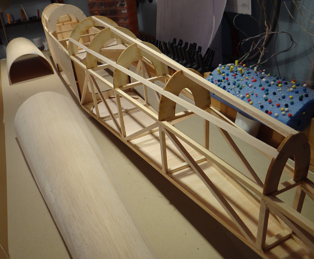

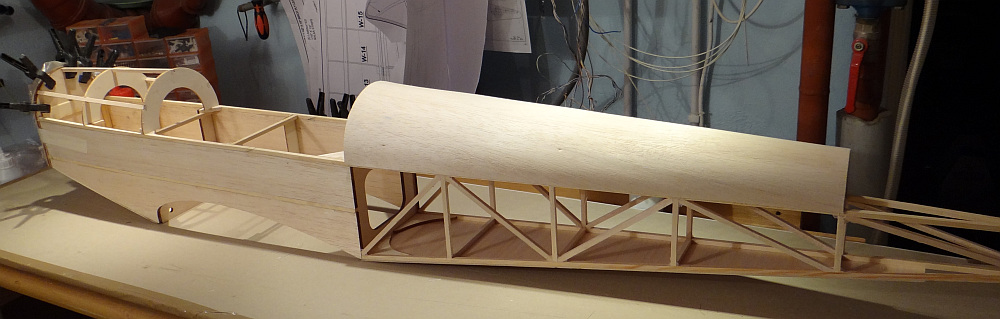

Prac przy kad³ubie ci±g dalszy. Doklei³em wrêgi górnej czê¶ci kad³uba, sklei³em 3 formatki balsowe 2,5 mm w jedn± du¿± deskê i z tego doci±³em poszycie górnej czê¶ci kad³uba wykorzystuj±c wcze¶niej dopasowany szablon z kartonu. Nastêpnie nas±czy³em balsê p³ynem do mycia okien z amoniakiem, na³o¿y³em na wrêgi, opasa³em ta¶m± malarsk± i zostawi³em do wyschniêcia. Dzi¶ zdj±³em ta¶my - formatki doskonale zapamiêta³y kszta³t, wiêc nie zosta³o nic innego jak wkleiæ je na swoje miejsce. Na razie przykry³em ty³. Przód przykryjê po zamontowaniu zbiornika.
rcplock.pl/images/_userfiles/9/Moth3/7.jpg
rcplock.pl/images/_userfiles/9/Moth3/8.jpg
Na ¿ywicê wklei³em ¶wierkowe æwieræwa³ki do wzmocnienia po³±czenia wrêgi silnikowej z kad³ubem. Firewall dosta³ wzmocnienie z laminatu i dodatkowej warstwy sklejki 3 mm.
rcplock.pl/images/_userfiles/9/Moth3/9.jpg
Nied³ugo przyjdzie czas na stateczniki, a ja ca³y czas kombinujê jak zrobiæ ¿eby przynajmniej statecznik poziomy by³ demontowalny. W±ski ty³ i niski profil statecznika wyklucza zainstalowanie serwa wysoko¶ci zintegrowanego ze statecznikiem. Mo¿e kto¶ gdzie¶ natkn±³ siê na sprawdzone rozwi±zanie tego zagadnienia?

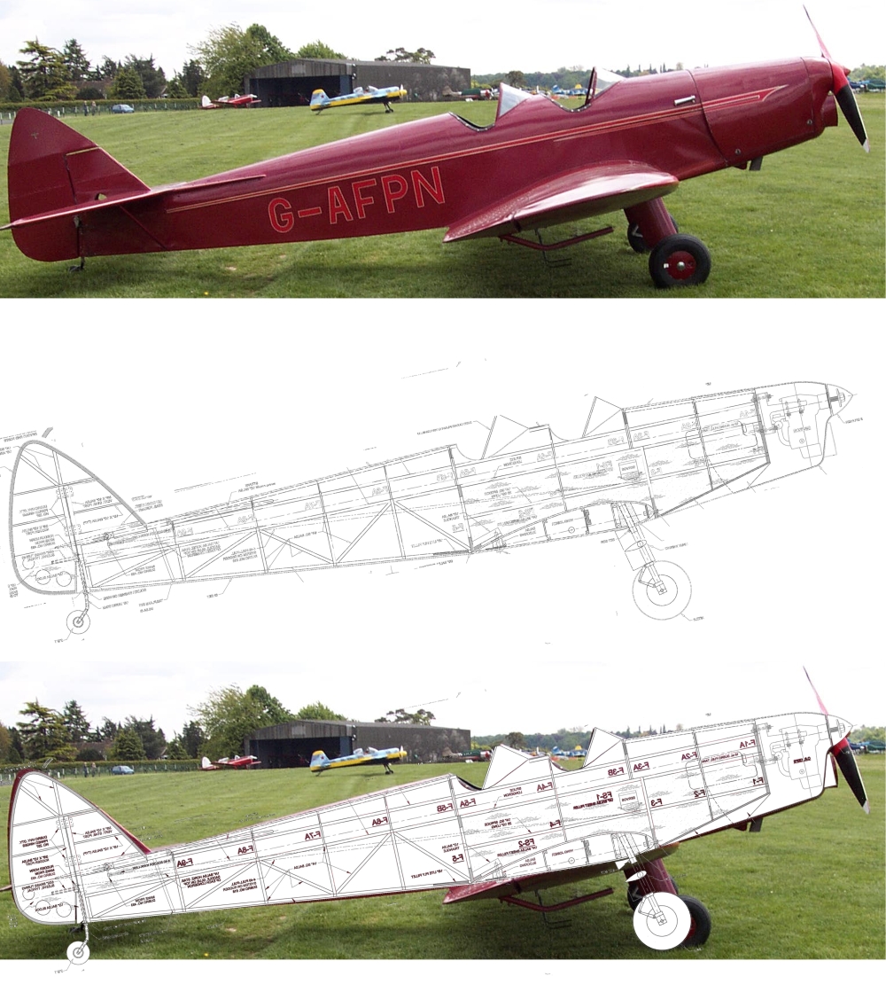

Dzi¶ pobawi³em siê grafik±. Na³o¿y³em plan na fotkê z boku.
Pierwszy widok to czyste zdjêcie do porównania - odbicie lustrzane bo lecia³ niezgodnie z orientacj± planu Wink
Drugi widok to plan na wierzchu, trzeci widok odwrotnie - plan pod spodem.
Poni¿ej wynik i ujawnione ró¿nice plan/fotka.
rcplock.pl/images/_userfiles/9/Moth3/Moth_Porownanie.jpg
Wnioski:
1) Kszta³t kad³uba OK - na obu widokach nak³adaj± siê 1:1
2) Widaæ ró¿nice w podciêciach kabin, druga kabina na planie przesuniêta za daleko do ty³u
3) Najwiêksz± ró¿nicê widaæ na stateczniku pionowym - statecznik na planie ma stanowczo za ma³± p³etwê. Do poprawienia te¿ przednia czê¶æ statecznika zgodnie z widokiem na zdjêciu.
4) Podwozie g³ówne cofniête w stosunku do zdjêcia
5) Kó³ko ogonowe za bardzo do przodu.
Edytowane przez SlavikS dnia 18.09.2025 20:50
Dodany dnia 24.10.2015 11:44
Dobrze, ¿e jeszcze nie wzi±³e¶ siê za stateczniki. Cool
India
Dodany dnia 24.10.2015 12:07
Postów: 114
We¼ poprawkê na to, ¿e zdjêcie jest lekko od ty³u i z boku ( widoczne i przesuniête obie golenie podwozia). To zmienia obrys ogona i widok wciêæ kabin.
Podwozie ogon zawsze w modelu bêdzie wiêksze.

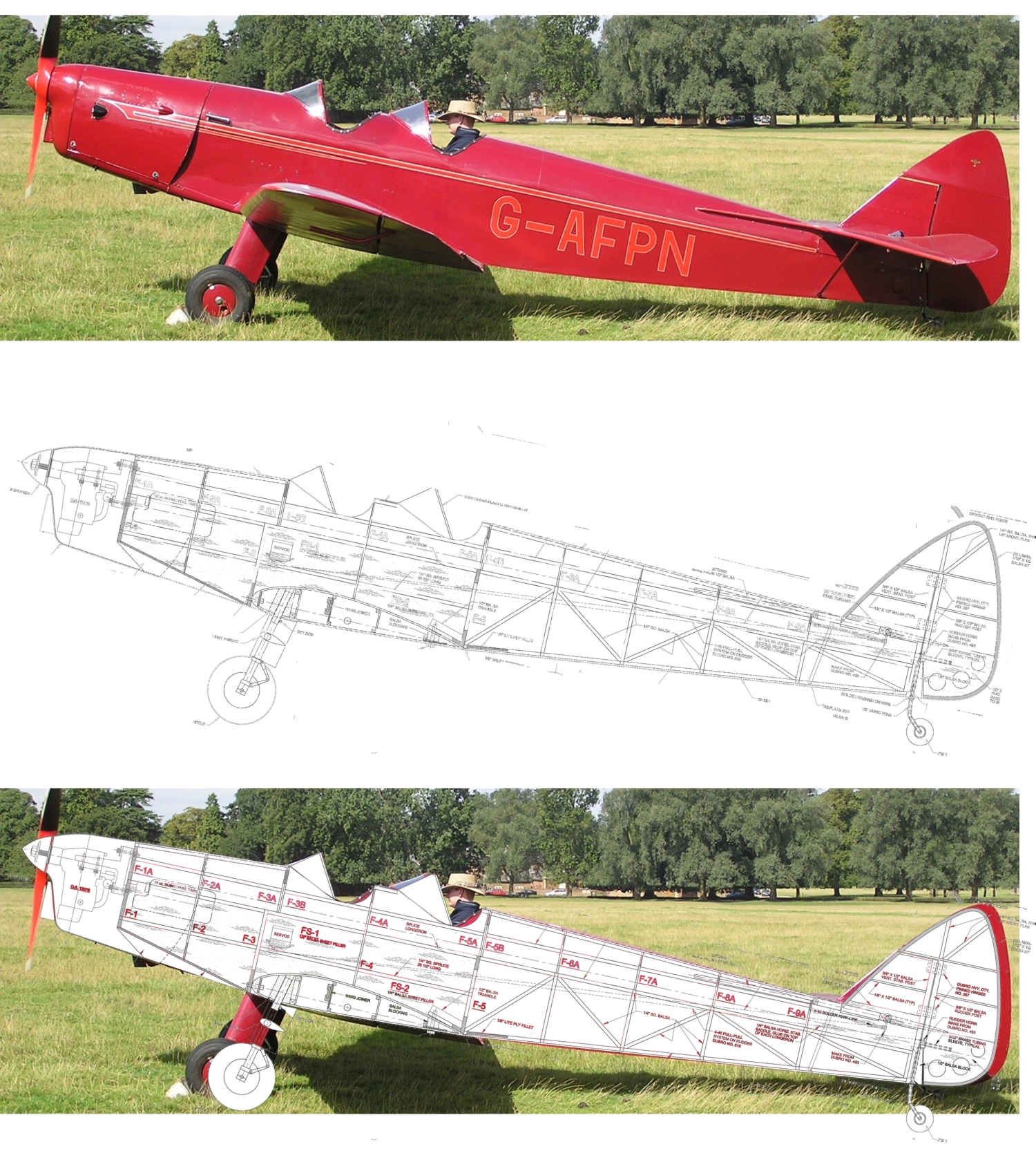

Dodany dnia 26.10.2015 10:25
Postów: 2025
Faktycznie perspektywa bywa z³udna. Wzi±³em na tapetê jeszcze jedno zdjêcie i tu wygl±da to lepiej. Nadal widaæ potrzebê lekkiej korekty kszta³tu statecznika i podciêæ kabiny, ale nie s± to tak drastyczne ró¿nice jak na pierwszej fotce.
rcplock.pl/images/_userfiles/9/Moth3/Moth_Porownanie1.jpg
I kolejne porównanie - to zdjêcie jest prawie idealnie z boku
rcplock.pl/images/_userfiles/9/Moth3/Moth_Porownanie2.jpg
Ewidentnie widaæ, ¿e podciêcia kabin, kszta³t owiewek i ogon wymagaj± korekty. No nie chce byæ inaczej Smile
Edytowane przez SlavikS dnia 18.09.2025 20:51
India
Dodany dnia 26.10.2015 18:25
Postów: 114
Bardziej niepok±j±ce jest po³o¿enie goleni i kó³ podwozia g³ównego.
Reszta opiera siê na rzutach, a z metrów pewne rzeczy s± nie do wy³apania...
Wykroje mo¿e zmieniæ z³y przekrój góry w rejonie kabiny, plany s± czêsto ciut Wink u³atwianie i problem gotowy.

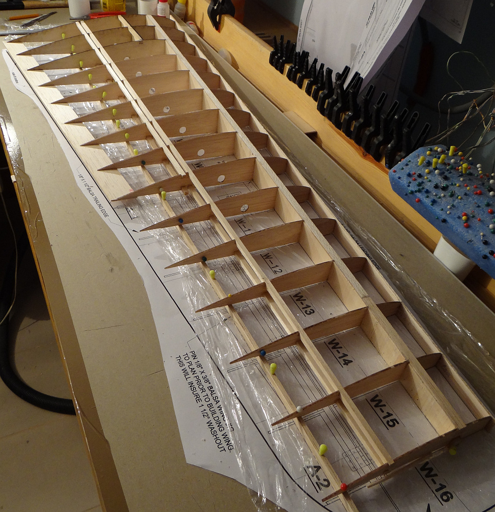

Dodany dnia 31.10.2015 16:49
Postów: 2025
Na warsztacie prawa po³ówka skrzyd³a.
rcplock.pl/images/_userfiles/9/Moth3/10.jpg

Postów: 2383
Widzê, ¿e "deska" monta¿owa siê sprawdza. Ja walczê ze statecznikiem poziomym.

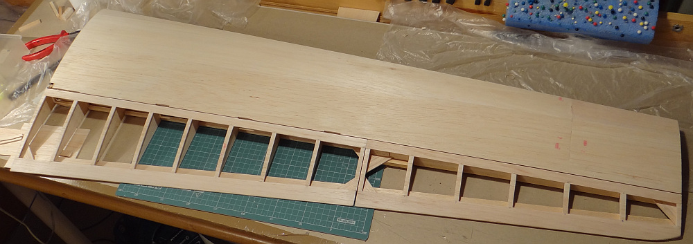

Dodany dnia 12.11.2015 17:25
Postów: 2025
Poma³u mêczê skrzyde³ko dodaj±c kolejne elementy. Góra praktycznie gotowa.
rcplock.pl/images/_userfiles/9/Moth3/11.jpg

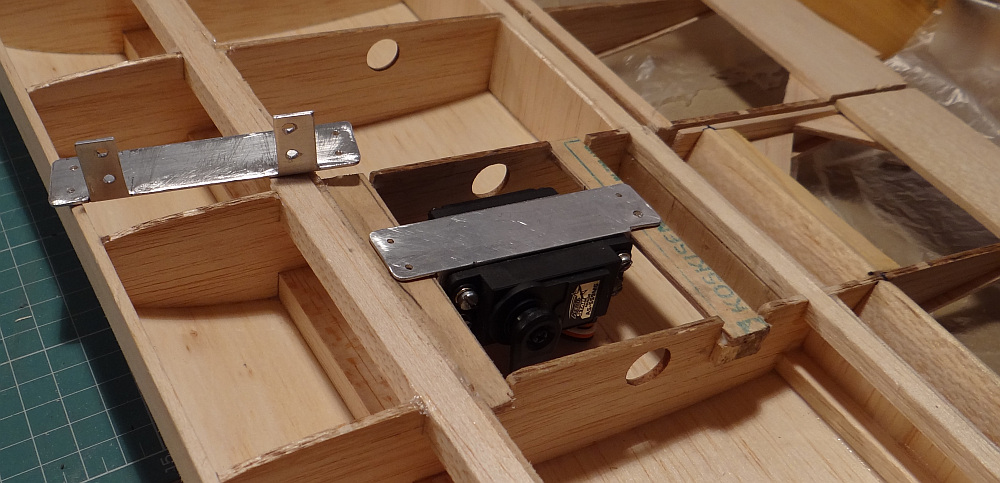

Dó³ przykryjê po spasowaniu obu po³ówek z centrop³atem. Jeszcze siê zastanawiam jak zrobiæ podzia³ skrzyd³a - czy tak jak na planie - centrop³at ca³y + skrzyd³a, czy tak jak zrobi³em w poprzednim Mothu - skrzyd³o na 2 czê¶ci ³±czone w po³owie centrop³ata. Na tê chwilê sk³aniam siê do pierwszego rozwi±zania.

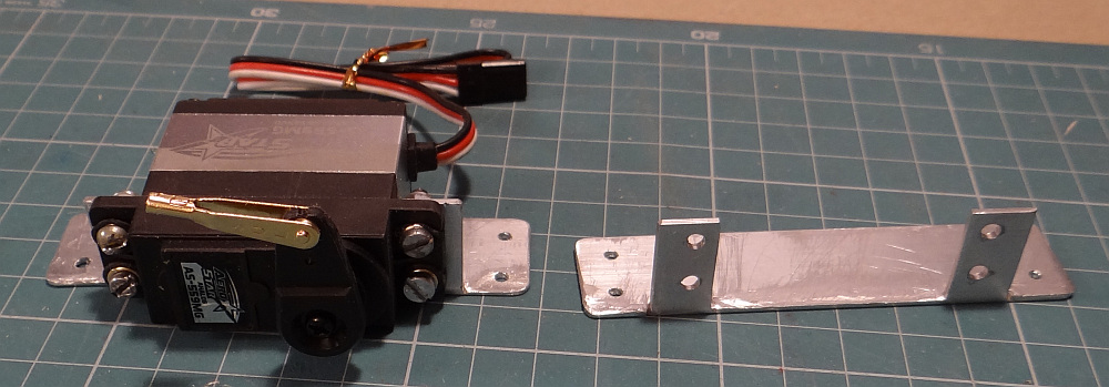

Wykombinowa³em te¿ mocowanie serwa lotek - wyci±³em z aluminiowego k±townika, który bêdzie przykrêcany do sklejkowych pod³u¿nic.
rcplock.pl/images/_userfiles/9/Moth3/12.jpg
rcplock.pl/images/_userfiles/9/Moth3/13.jpg
Teraz trzeba obci±æ i dokoñczyæ konstrukcjê lotki, a potem braæ siê za drug± po³ówkê.
