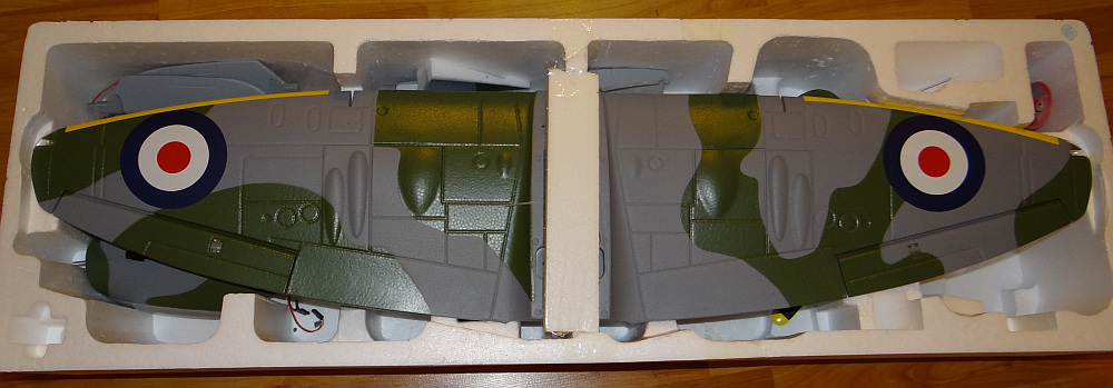

1) Elementy dobrze zabezpieczone do transportu wyprofilowanym styropianem.
rcplock.pl/images/_userfiles/9/SpitMK24/SD_3.jpg

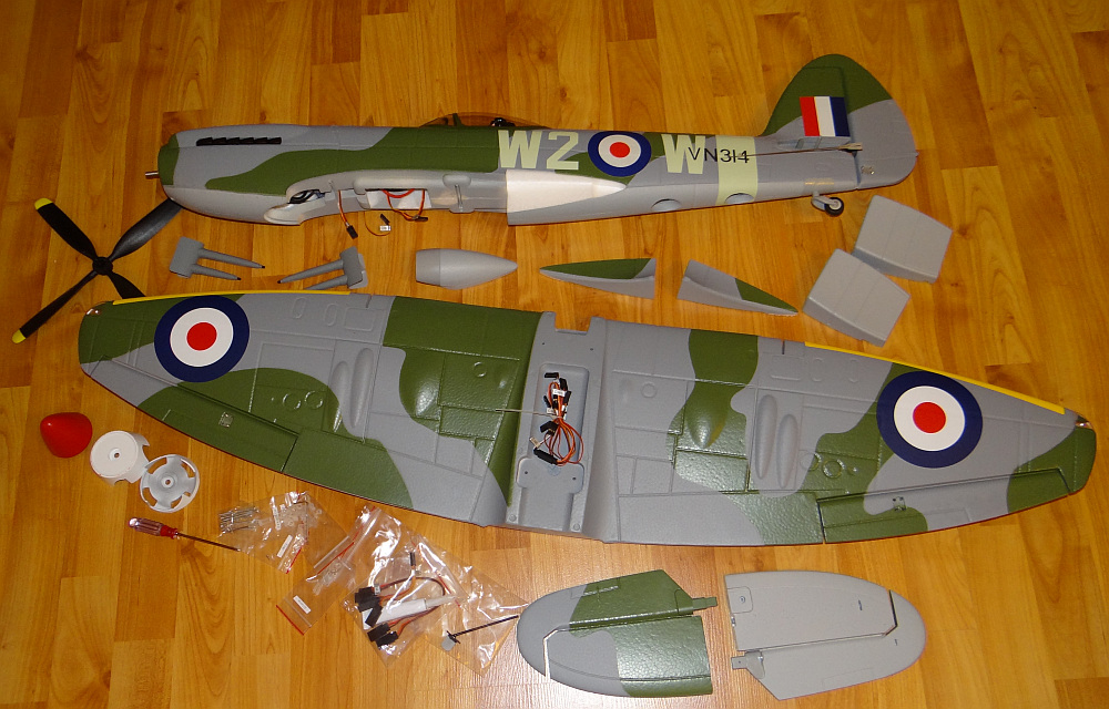

2) Elementy po wyjêciu z pude³ka
rcplock.pl/images/_userfiles/9/SpitMK24/SD_4.jpg
rcplock.pl/images/_userfiles/9/SpitMK24/SD_5.jpg

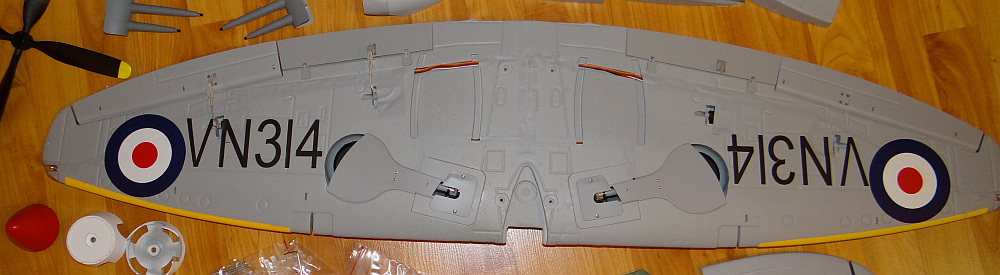

Model w znakomitej wiêkszo¶ci jest z³o¿ony. Zamontowane elektrycznie wysuwane podwozie, wszystkie serwomechanizmy, bowdeny, a nawet ¶wiat³a nawigacyjne. Do doklejenia s± zakoñczenia oprofilowania skrzyde³ na kad³ubie, wlot powietrza, ch³odnice oleju na skrzyd³ach i karabiny.
Do zestawu do³±czona jest ca³a galanteria w postaci popychaczy na lotki i klapy i d¼wignie na powierzchnie sterowe, które samodzielnie trzeba zamontowaæ oraz rozdzielacze Y do pod³±czenia ¶wiate³ i serwomechanizmów podwozia. Jakby kto¶ nie mia³ w warsztacie to jest ¶rubokrêt krzy¿akowy i ma³a tubka kleju Smile
Napêd te¿ na miejscu - do dokrêcenia jest cztero³opatowe ¶mig³o z dobrze pasuj±cym ko³pakiem nakrêcanym na o¶ silnika.
Statecznik poziomy wk³ada siê na bagnety i skrêca wkrêtami. Skrzyd³o mocowane jest do kad³uba na 4 ¶ruby.
3) Pierwsze wra¿enie nt. jako¶ci.

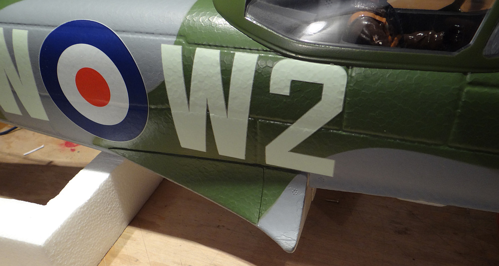

Materia³ wydaje siê byæ w porz±dku - twarda pianka EPO. Nie mia³em jeszcze modeli z tego materia³u. Wydawa³o mi siê, ¿e bêdzie to podobne do EPP - bardziej miêkkie i elastyczne tymczasem ta pianka jest bardzo twarda. Na powierzchniach wyt³oczone s± podzia³y blach i innych elementów poszycia - wydaje mi siê ¿e trochê przesadnie ale jako¶ to mocno nie razi. G³ówne elementy zosta³y pomalowane natryskowo. Robi³a to pewnie maszyna, wiêc do jako¶ci malowania nie ma co siê przyczepiæ. wszystkie dodatkowe "ozdobniki" to niestety nalepki. Jako¶æ kleju, który je trzyma i dok³adno¶æ klejenia to ju¿ inna bajka - niedok³adnie i na akord - jak mo¿na dobrze po ³uku nakleiæ ¿ó³te paski na natarciu skrzyd³a Smile - najprawdopodobniej je zerwê i pomalujê oznaczenia aerografem. Kolejna rzecz kontrowersyjna to zaklejenie szar± ta¶m± kana³ów, w których biegn± kable do serw - to ju¿ widaæ, ¿e siê odrywa, a co bêdzie jak dostanie trochê wilgoci z powietrza? Fajnie natomiast zrobiona jest kabinka z pilotem. Na zdjêciu poni¿ej widaæ te ta¶my i kolejn±, moim zdaniem, fuszerkê - d¼wignia prawej klapy nie licuje z orczykiem serwa.

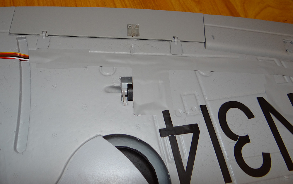

Widzê, ¿e ci±gnie Ciê do spita. Ciekaw jestem jak siê bêdzie sprawowaæ model. Sam przymierza³em siê do tego typu modelu, tylko do Mustanga, ale mój miko³aj nie by³ sk³onny do wspó³pracy Grin
Ps. rzeczywi¶cie z t± ta¶m± maskuj±c± to przegiêcie.

No to ch³opaki dali czadu z tym zaklejaniem ta¶m± szczelin na przewody i serw - Shock
Z naklejkami waloryzacyjnymi to dobry pomys³ - zamiana na malowanie aerografem.
Ja sprawdzi³bym jeszcze mocowanie tego chowanego podwozia - Cool

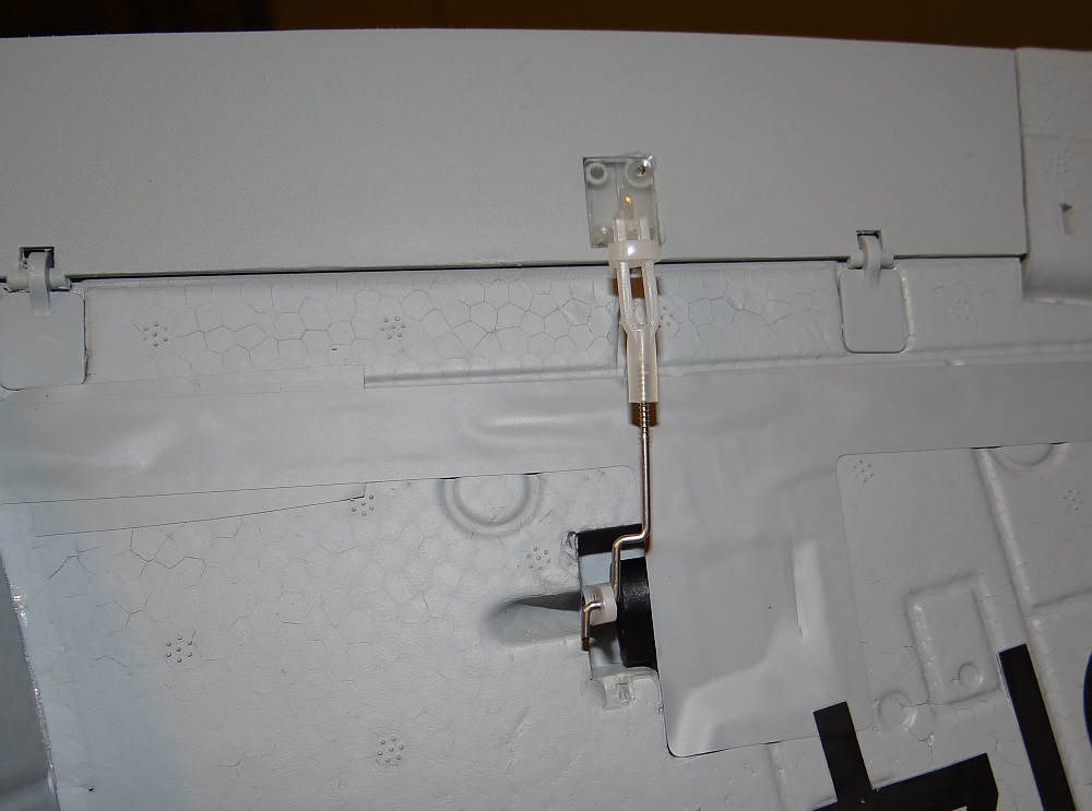

Dodany dnia 09.01.2014 23:27
Model poszed³ na warsztat.

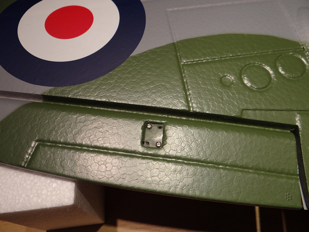

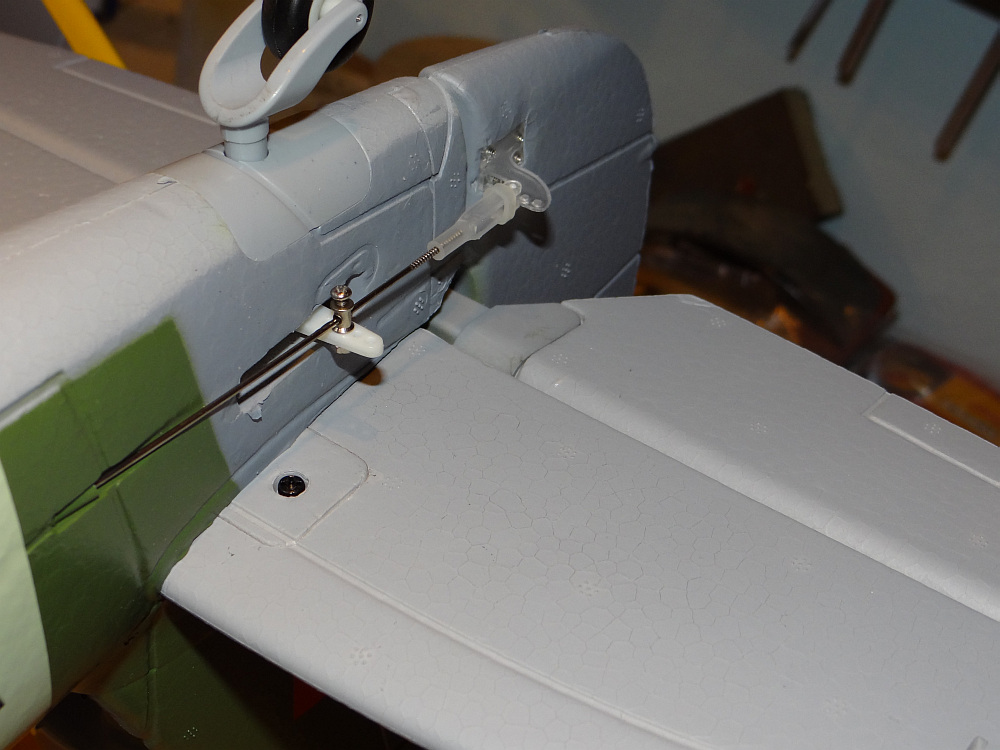

Na pocz±tek przykrêci³em d¼wignie lotek, klap i statecznika pionowego.
rcplock.pl/images/_userfiles/9/SpitMK24/SD_7.jpg

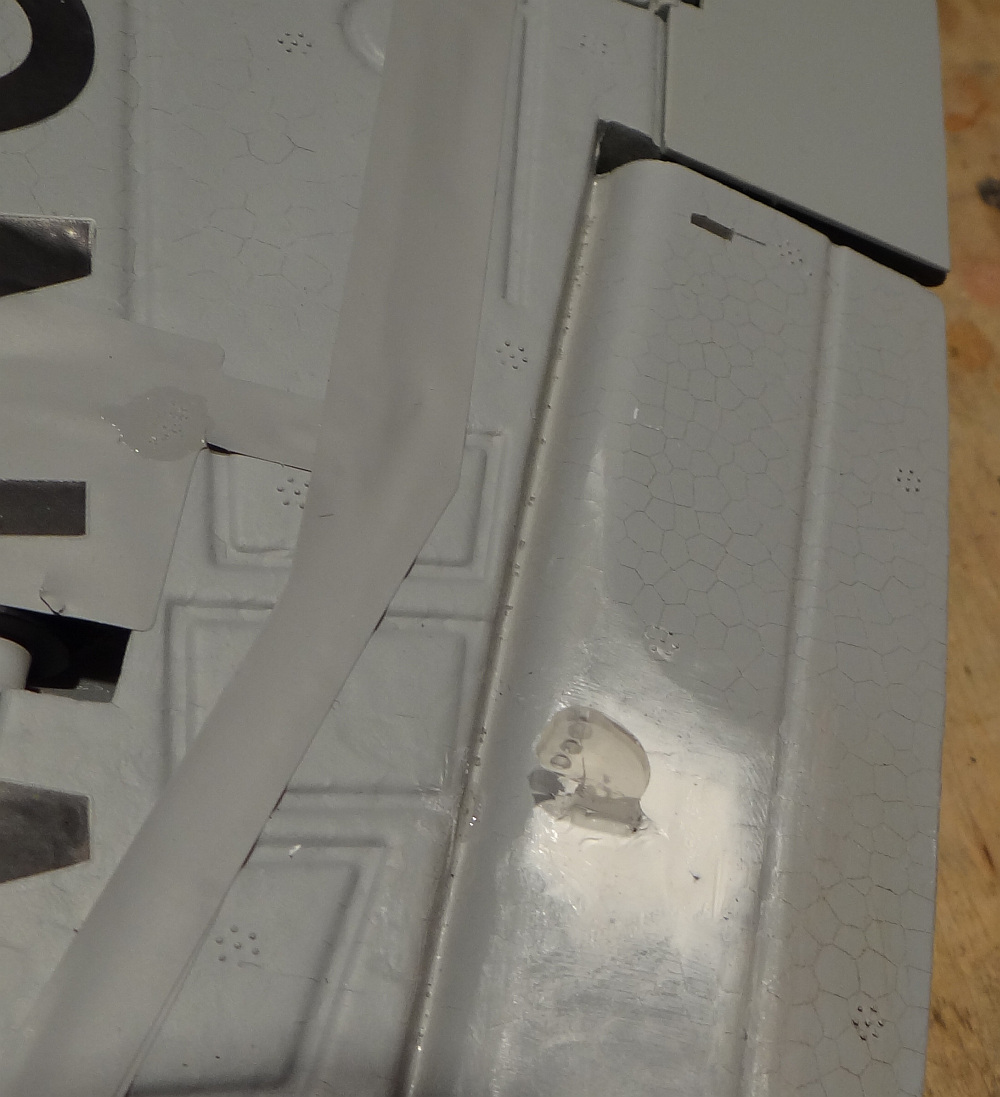

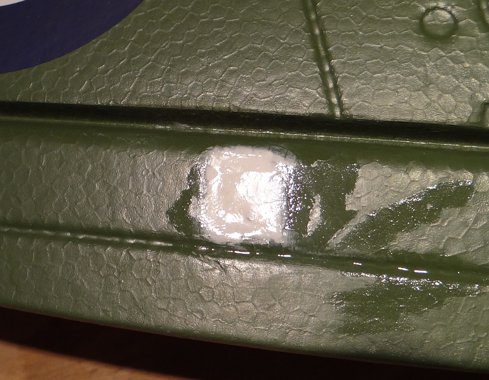

Powiem szczerze, ¿e nie zachwyci³ mnie wygl±d tego rozwi±zania. Je¿eli model waloryzuje siê na dobrze wygl±daj±c± pó³makietê to konstruktor móg³ siê lepiej przy³o¿yæ Smile Postanowi³em to mocowanie zamaskowaæ - zaszpachlowa³em "o¶miorniczk±". Jak klej wyschnie to to zamalujê.
rcplock.pl/images/_userfiles/9/SpitMK24/SD_9.jpg
rcplock.pl/images/_userfiles/9/SpitMK24/SD_10.jpg

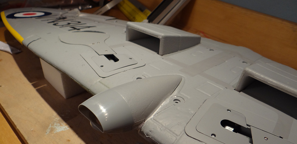

Do³±czonym w zestawie klejem wklei³em dzia³ka, ch³odnice oleju, wlot powietrza i zakoñczenia oprofilowania skrzyde³.
rcplock.pl/images/_userfiles/9/SpitMK24/SD_11.jpg
rcplock.pl/images/_userfiles/9/SpitMK24/SD_12.jpg
rcplock.pl/images/_userfiles/9/SpitMK24/SD_13.jpg

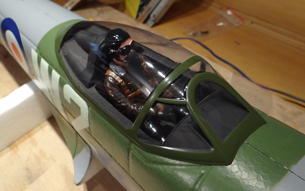

Tu zrobi³em fotkê kabinki z pilotem.

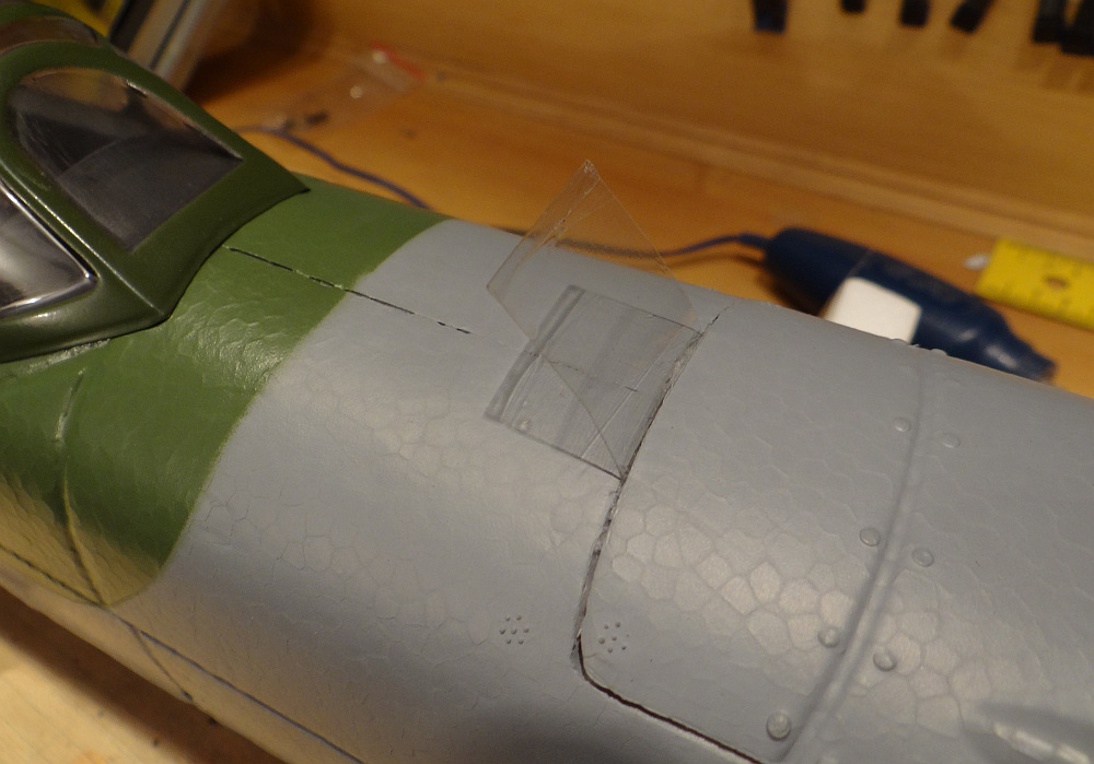

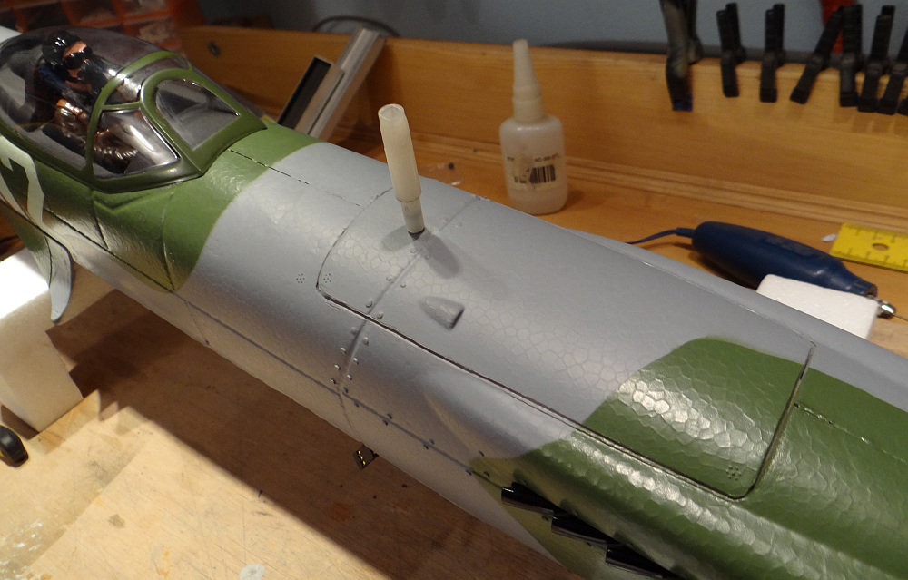

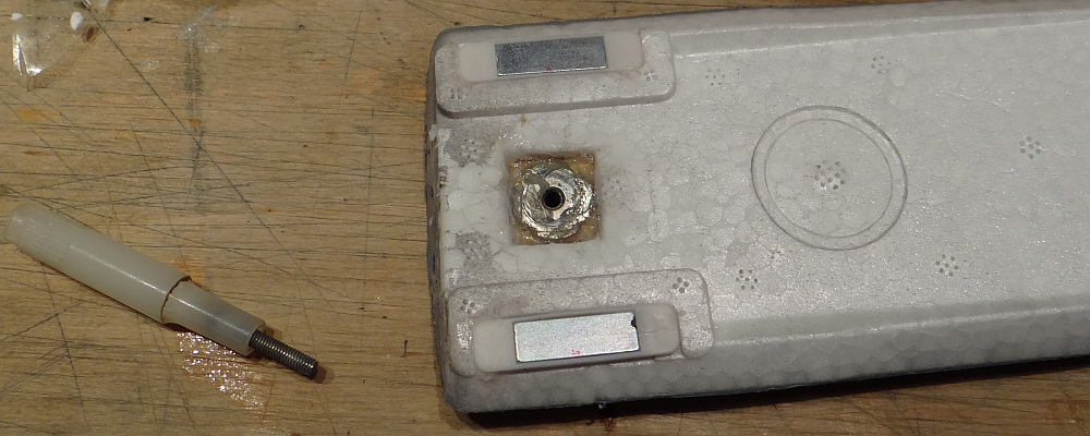

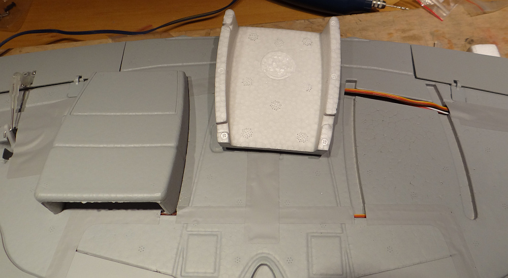

A tu kolejny chiñski patent - otwieranie pokrywy akumulatora naklejonym kawa³kiem przezroczystej ta¶my Smile Wygl±da to beznadziejnie, wiêc postanowi³em to przerobiæ.
rcplock.pl/images/_userfiles/9/SpitMK24/SD_15.jpg
rcplock.pl/images/_userfiles/9/SpitMK24/SD_16.jpg
rcplock.pl/images/_userfiles/9/SpitMK24/SD_17.jpg
rcplock.pl/images/_userfiles/9/SpitMK24/SD_21.jpg
Jak widaæ na obrazkach wy¿ej wywali³em foliê i wklei³em od spodu klapki nakrêtkê M3. Przez otwór wkrêcam ¶rubkê M3 z dorobionym plastikowym uchwytem i w ten sposób klapka siê otwiera. Magnesy trzymaj± klapkê mocno. Otwór M3 wygl±da zdecydowanie lepiej ni¿ wystaj±cy z modelu kawa³ ta¶my.

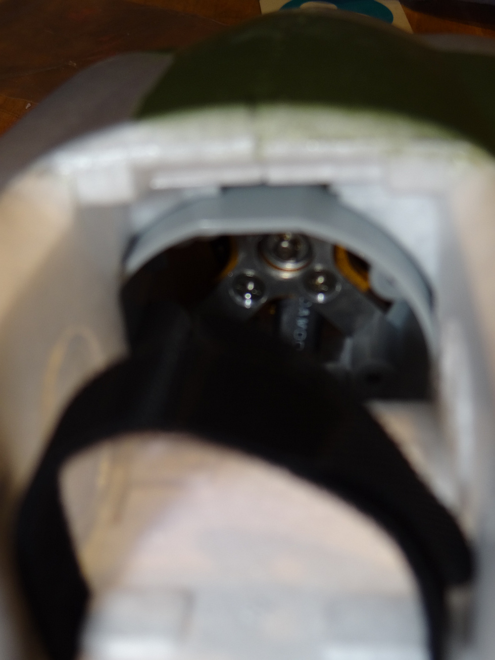

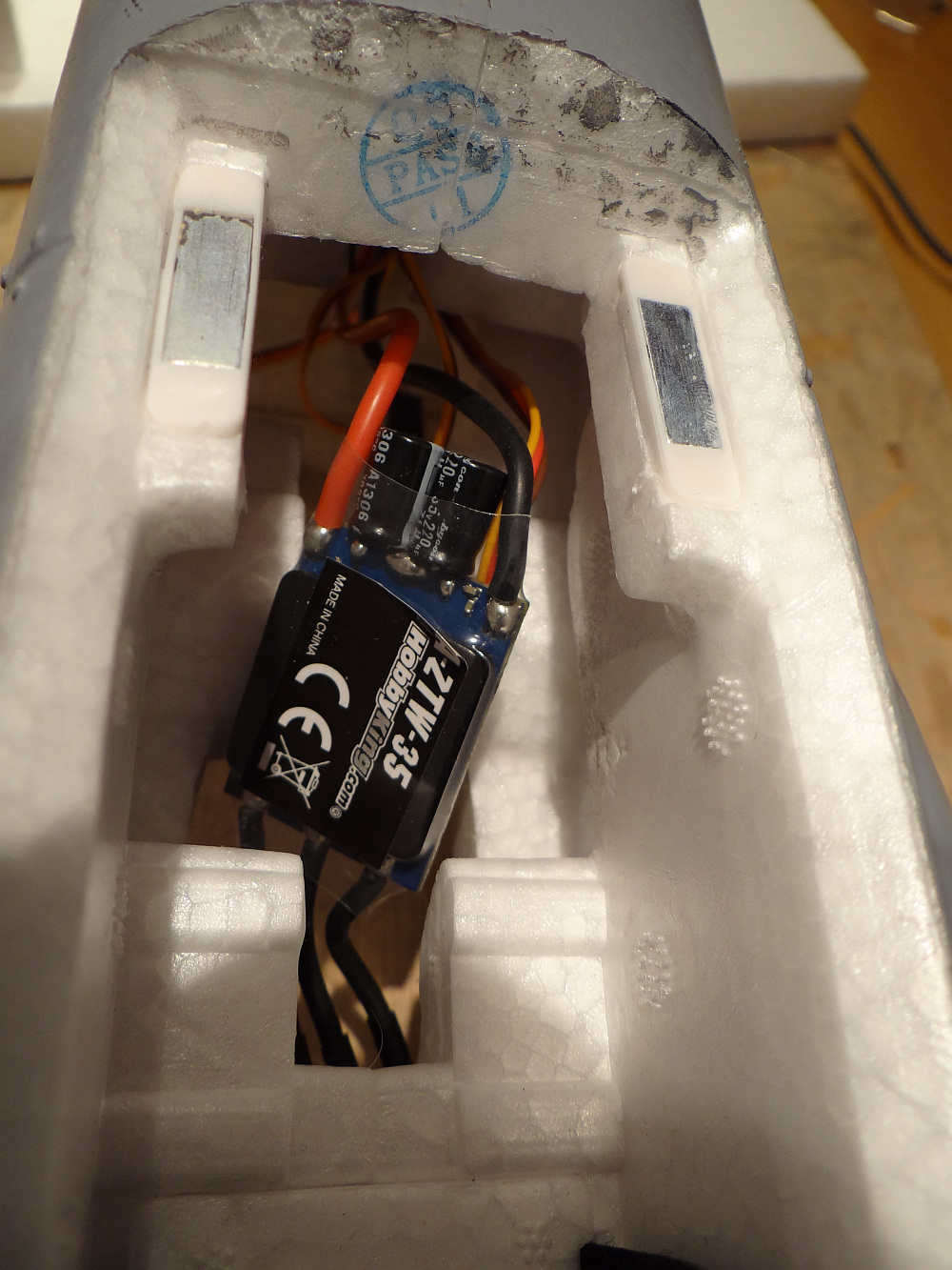

Na kolejnych fotkach widaæ mocowanie silnika i serwomechanizmów. Wszystkie tego typu elementy - równie¿ podwozie - mocowane s± do plastikowych, spasowanych z piank± elementów. Na oko wygl±da to nie¼le i na tê chwilê nie wymaga poprawek. Silnik ma spore odchylenia osi w prawo i w dó³.
rcplock.pl/images/_userfiles/9/SpitMK24/SD_18.jpg
rcplock.pl/images/_userfiles/9/SpitMK24/SD_19.jpg

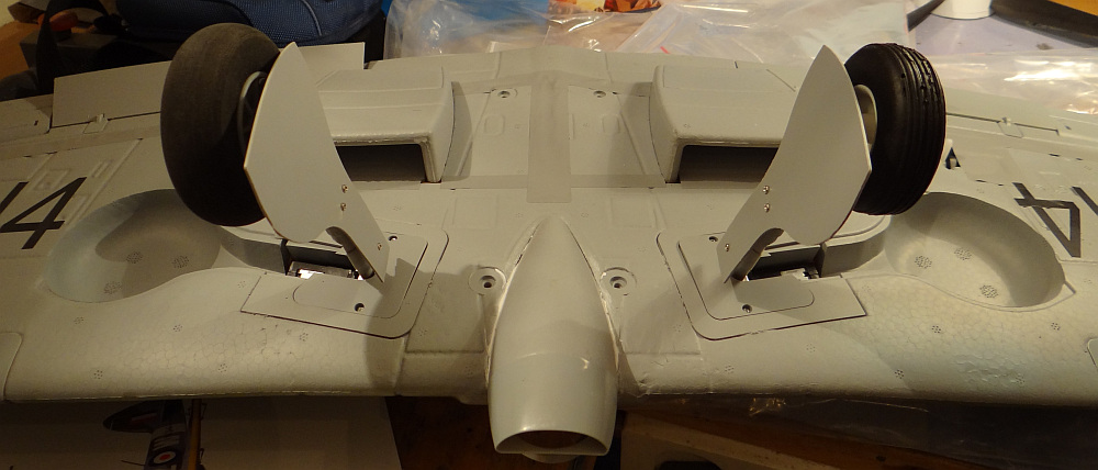

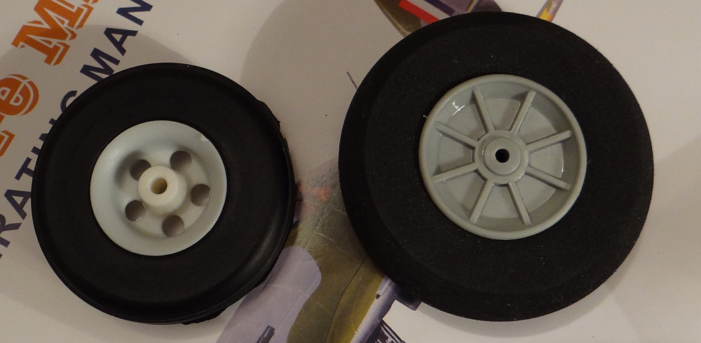

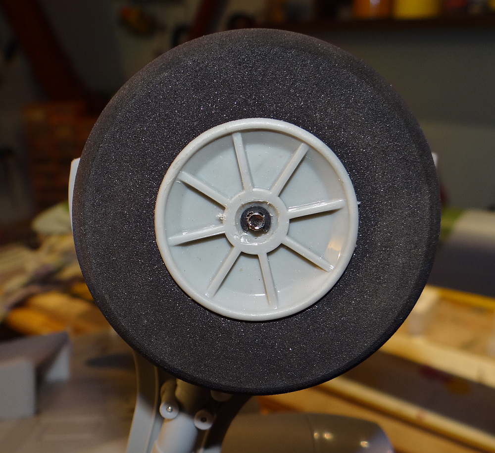

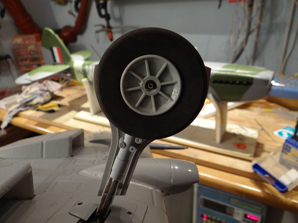

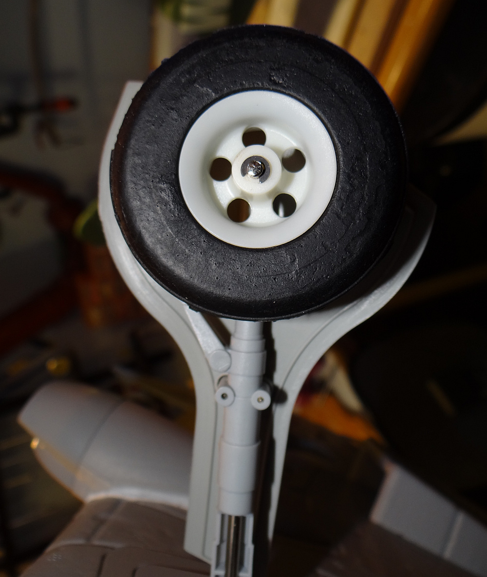

Kolejny temat to kó³ka podwozia. Jak dla mnie to kó³ka zamontowane fabrycznie w modelu - ¶rednica 5,5 cm - s± za ma³e. Ani to dobre na trawê ani wygl±da dobrze.
rcplock.pl/images/_userfiles/9/SpitMK24/SD_23.jpg
W magazynie znalaz³em piankowe kó³ka o 1 cm ¶rednicy wiêksze.
rcplock.pl/images/_userfiles/9/SpitMK24/SD_24.jpg
Przymierzy³em do modelu - zamkn±³em podwozie i okaza³o siê, ¿e spokojnie wchodz± w otwory w skrzydle.
rcplock.pl/images/_userfiles/9/SpitMK24/SD_25.jpg
Kó³ka s± troszkê szersze od oryginalnych, wiêc musia³em je lekko podfrezowaæ ¿eby za³o¿yæ zawleczkê na koñcu o¶ki.
rcplock.pl/images/_userfiles/9/SpitMK24/SD_22.jpg
rcplock.pl/images/_userfiles/9/SpitMK24/SD_26.jpg

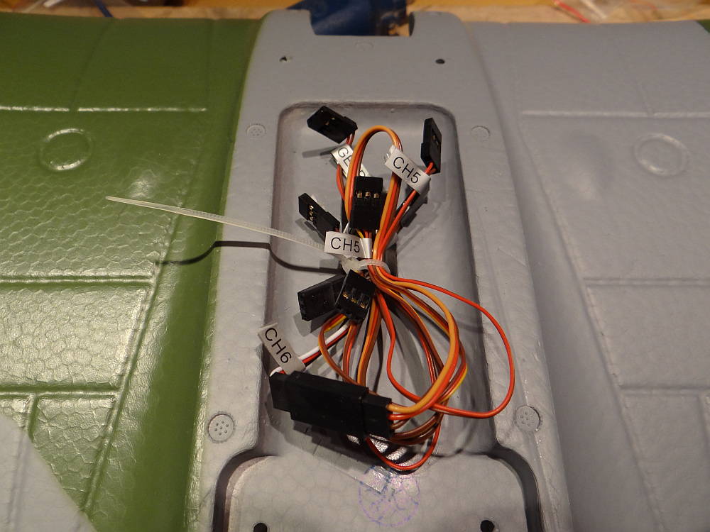

Ze skrzyd³a wychodzi poka¼na wi±zka kabli - ca³e szczê¶cie oznaczonych Smile
rcplock.pl/images/_userfiles/9/SpitMK24/SD_8.jpg
Wstêpnie pod³±czy³em elektronikê pod odbiornik i sprawdzi³em czy wszystko dzia³a. Wygl±da, ¿e jest OK. Szczególnie fajnie dzia³aj± serwa od klap - to s± serwa typu slow - nie potrzebuj± dodatkowych spowalniaczy.

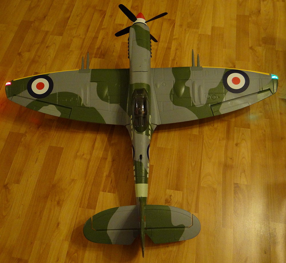

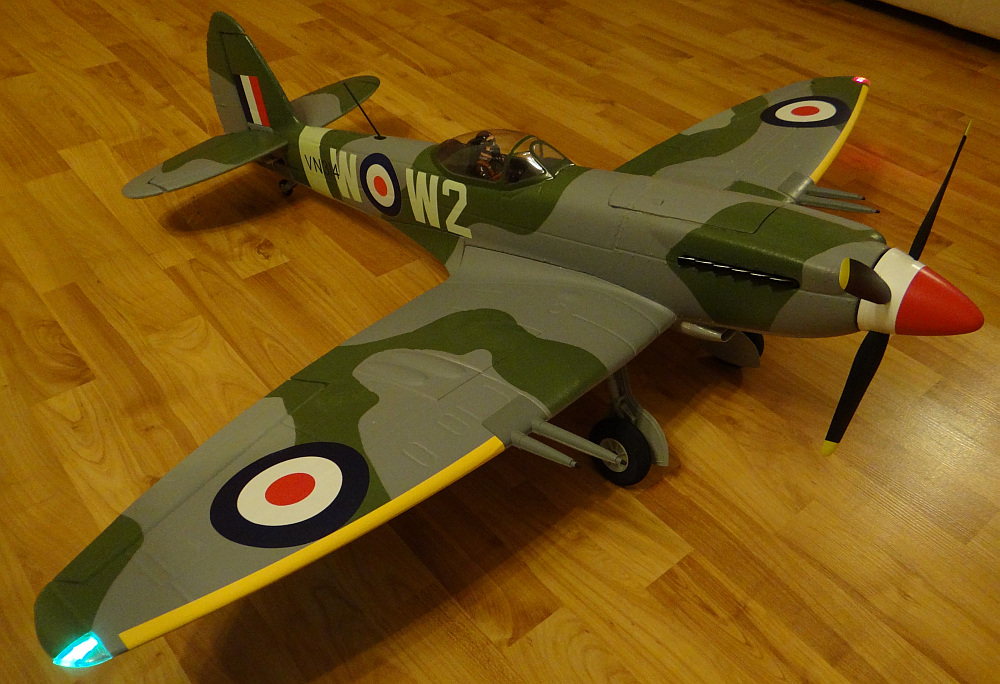

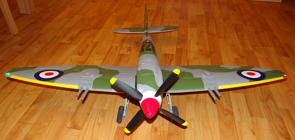

Klej wysech³, miejsca szpachlowania zosta³y pomalowane, skrzyd³o skrêcone z kad³ubem czterema wkrêtami z zestawu, ¶mig³o z³o¿one i zakrêcone ko³pakiem na osi ¶mig³a. Zainstalowa³em popychacze i pod³±czy³em elektronikê do odbiornika, wysun±³em podwozie i na ko³ach wygl±da to tak:
rcplock.pl/images/_userfiles/9/SpitMK24/SD_27.jpg
rcplock.pl/images/_userfiles/9/SpitMK24/SD_28.jpg
rcplock.pl/images/_userfiles/9/SpitMK24/SD_29.jpg

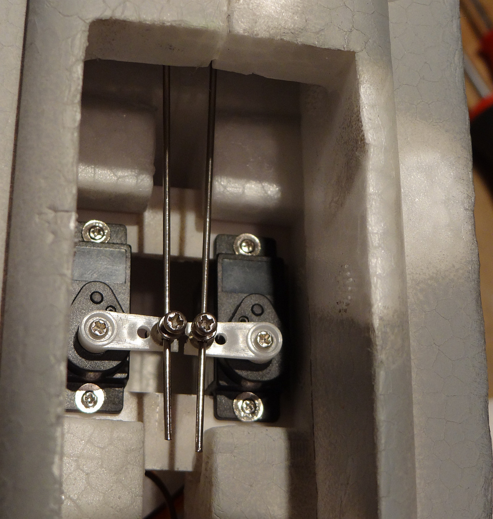

Przesuniêcie serwa prawej klapy zniwelowa³em dok³adaj±c na drut popychacza dodatkow± zetkê.
rcplock.pl/images/_userfiles/9/SpitMK24/SD_30.jpg

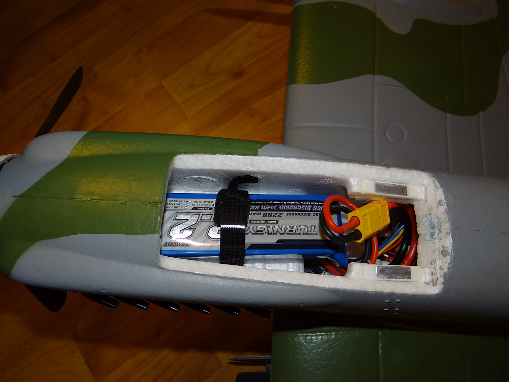

Model idealnie wywa¿a siê pakietem LiPo 3S Turnigy 2200 mAh 25C. My¶lê, ¿e kluczow± rolê w tym procesie odgrywa ko³pak. Wydaje mi siê, ¿e waga czerwonego elementu ko³paka zosta³a specjalnie tak dobrana ¿eby wraz z wag± pakietu dowa¿a³a nos modelu. Jakby co wykorzystam ten patent w wywa¿aniu mojego konstrukcyjnego MK IX (mia³em z tym bardzo du¿y problem).
rcplock.pl/images/_userfiles/9/SpitMK24/SD_31.jpg
Na koniec poustawia³em wszystkie wychylenia i Expo zgodnie z instrukcj±.
Model jest gotowy do oblotu.
Finalna waga z pakietem 1208g.

Fajnie siê prezentuje OK
Czy ¶mig³o ma taki du¿y k±t w dó³, czy tylko zdjêcie trochê oszukuje?
Dodany dnia 16.01.2014 13:04
K±tów nie mierzy³em, ale rzeczywi¶cie jest sporo w dó³ i w prawo.
