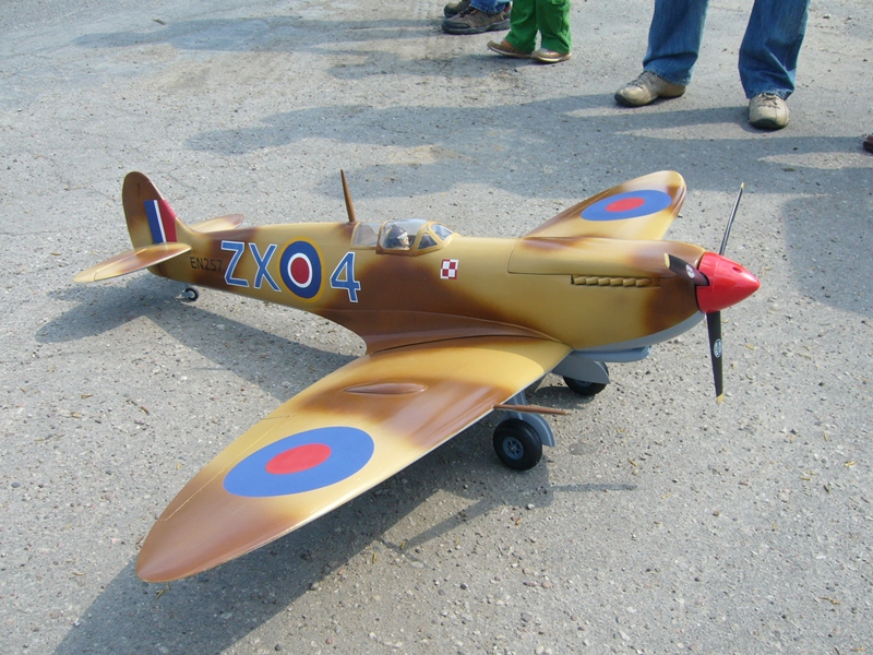

Zapewne pamiêtacie Spifire'a, który ¿mudnie powstawa³ u mnie na warsztacie 7 lat temu - ale ten czas leci Wink
rcplock.pl/images/_userfiles/9/Spitfire/5.jpg
Okaza³o siê, ¿e model wyszed³ ³adny, ale duuu¿o za ciê¿ki. Skutek wiadomy - nielot.

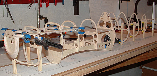

Na pierwszy ogieñ poszed³ kad³ub. Na fotce poni¿ej pierwotna konstrukcja.

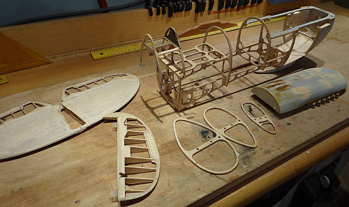

Kad³ub i usterzenie odar³em ze skóry, oczy¶ci³em elementy z kleju, a nastêpnie za pomoc± Dremela powycina³em i podszlifowa³em sklejkowe elementy konstrukcji. Teraz wygl±da to tak:
rcplock.pl/images/_userfiles/9/Spitfire/Spit_N_1.jpg
Pokrywê baterii zostawi³em podcinaj±c jedynie sklejkowe elementy konstrukcji od ¶rodka.
Efekt odchudzania - 52g.
