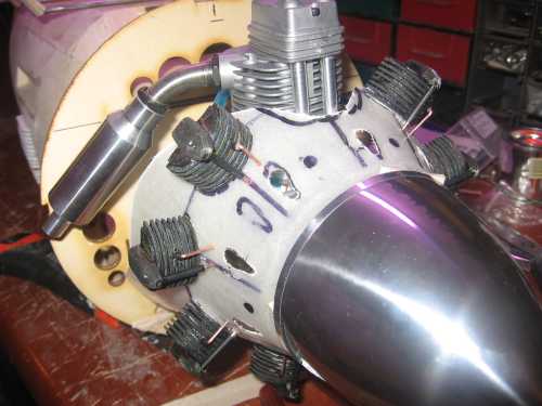

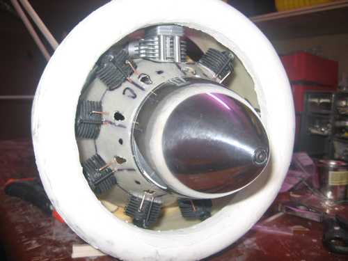

Piewsza przymiarka zespo³u napêdowego
rcplock.pl/robloz/P-24/p-11.32.jpg
rcplock.pl/robloz/P-24/p-11.33.jpg
Bêd± jeszcze wyciête dodatkowe otwory ch³odzenia.

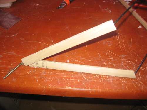

Trwaj± te¿ pace nad oklejaniem papierem na nitrocejlon (ach ten zapach !!!) kad³uba papierem i oprofilowaniem goleni podwozia. Trochê to trwa bo najpierw moczê sklejkê ,wyginam na prêtach i dopiero po wyschniêciu sklejam i szlifujê.
rcplock.pl/robloz/P-24/p-11.34.jpg

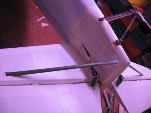

Trochê dalszych fotek.
11 otrzyma³a "nó¿ki"
rcplock.pl/robloz/P-24/p-11.35.jpg
i wnêki na karabiny
rcplock.pl/robloz/P-24/p-11.36.jpg

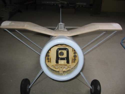

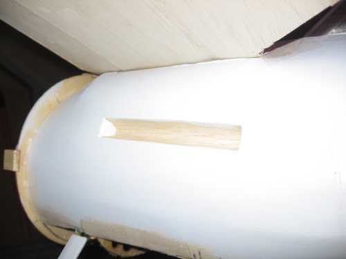

Dokoñczone te¿ zosta³ oklejanie w tylnej czê¶ci kad³uba.
Podpory statecznika to dwa prêty wêglowe w koszulce termokurczliwej
rcplock.pl/robloz/P-24/p-11.37.jpg

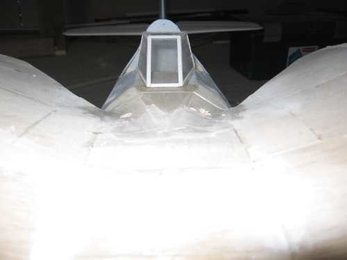

Centrop³at otrzyma³ oprofilowanie przed kabin±.
rcplock.pl/robloz/P-24/p-11.38.jpg
Cdn.

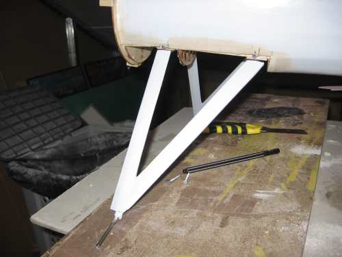

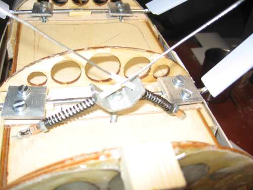

Na linkach stalowych zmontowa³em dodatkow± amortyzacjê zawieszenia (tych okropnych blach mocuj±cych podwozie to nie widaæ Grin )
rcplock.pl/robloz/P-24/p-11.39.jpg

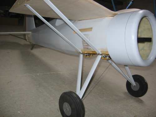

Powsta³y te¿ i zosta³y zamontowane zastrza³y pod skrzyd³ami
rcplock.pl/robloz/P-24/p-11.40.jpg
rcplock.pl/robloz/P-24/p-11.41.jpg

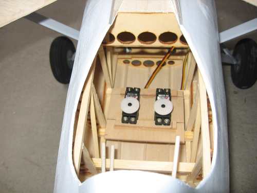

Poma³u te¿ montowane jest wyposa¿enie.Jest ju¿ zbiornik paliwa i serwa Hs 322 na stateczniki.
rcplock.pl/robloz/P-24/p-11.42.jpg

Równie¿ prezentacji i tego cacka nie mogê doczekaæ siê w powietrzu - równie¿ piêknieprezentuje siê ju¿ teraz - ¶ledzê ka¿dy post - Cool
- fajny patent.

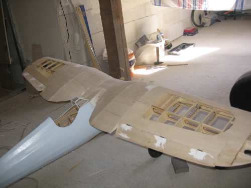

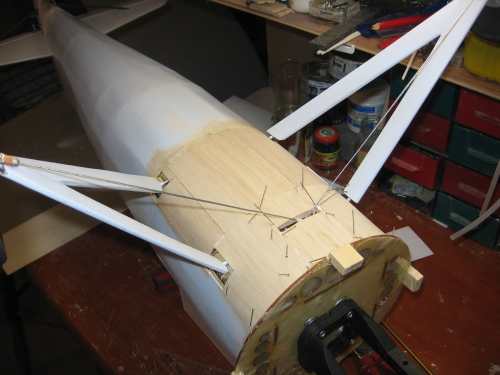

Dzisiaj nast±pi³ fina³ oklejania bals±. Wprawdzie zosta³y jeszcze fragmenty, ale to ju¿ "piku¶". Nawiasem mówi±c z 20 desek balsy zosta³o 20 cm. W razie czego to bêdzie kosztowny kret. Grin
rcplock.pl/robloz/P-24/p-11.43.jpg
Odciête te¿ s± lotki.
rcplock.pl/robloz/P-24/p-11.44.jpg

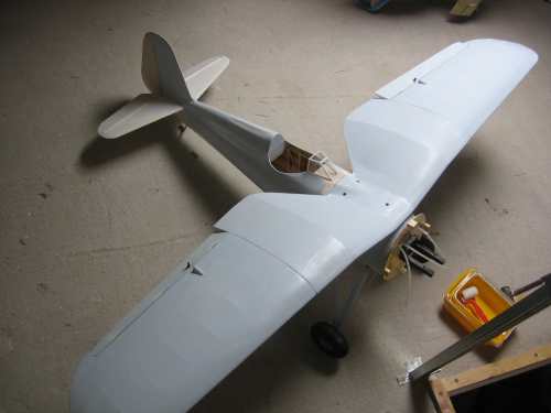

Dzisiaj jedna fotka: skrzyde³ka oklejone
rcplock.pl/robloz/P-24/p-11.45.jpg
Je¶li model przetrwa loty to na przysz³y sezon pokrycie z balsy bêdzie na ca³ych skrzyd³ach.
Trochê mnie dra¿ni pozapadana folia. Frown
