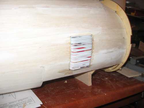

wklejona te¿ zosta³a ch³odnica oleju

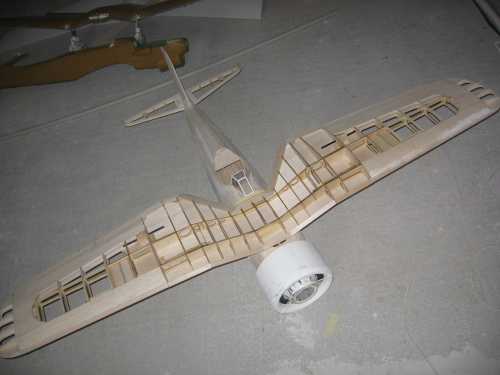

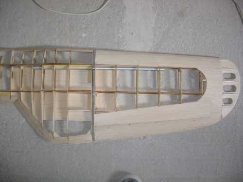

Jedna po³owa p³ata prawie skoñczona (oprócz centrop³ata).
Chcê tylko wymieniæ te ³±czniki aluminiowe na wêglowe. Te mog± byæ trochê za s³abe no i wêglowe bêd± l¿ejsze.
rcplock.pl/robloz/P-24/p-11.20.jpg

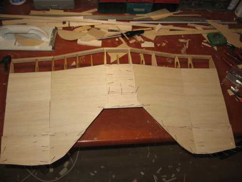

Trwa te¿ krycie bals± centrop³ata.
rcplock.pl/robloz/P-24/p-11.21.jpg

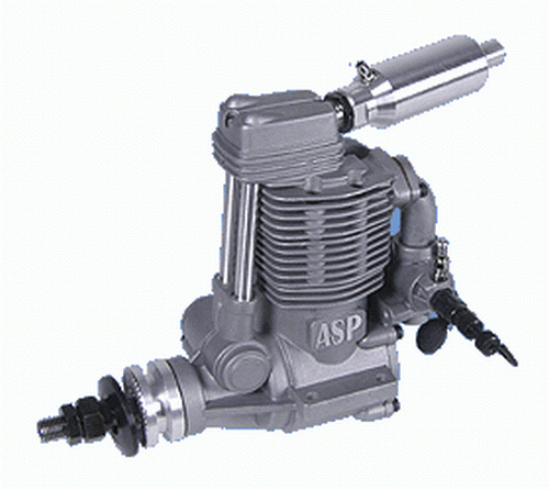

Jedzie te¿ do "11" silniczek
rcplock.pl/robloz/P-24/p-11.22.gif
http://nastik.pl/...p-217.html
Zastanów siê nad tym dobrze. Ja bym zostawi³ ³±czniki aluminiowe. Przy uderzeniu skrzyd³em o ziemiê (nie ¿yczê, ale mo¿e siê zdarzyæ) ³±cznik aluminiowy siê wygnie i nie rozwali Ci p³ata. Wêgiel nie odpu¶ci. Przeæwiczy³em to na Extrze. Przy krecie ³±cznik siê wygina³ - w p³atach ma³e straty, proste do naprawienia. W przypadku wêgla pewnie nie mia³bym co zbieraæ.
Jednak spalinka Smile Dobra decyzja. Koniecznie t³umik schowaj pod owiewkê, a nie jak widzia³em na innych forach, ¿e wystaje na kilometr za model !!!

Co do ³±cznika to koñcówka p³ata ma 70cm przy ciêciwie 35cm. To spory kawa³ek p³ata, a przy wadze ko³o 3kg to bêdzie niez³a dzwignia. Na razie jest tam 10mm rurka, ale dam chyba 12 i kieszeñ ³±cznika zrobiê z laminatu.

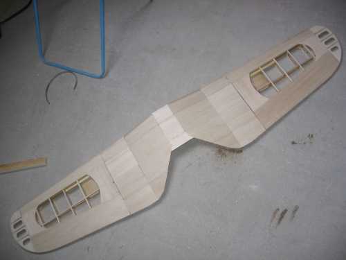

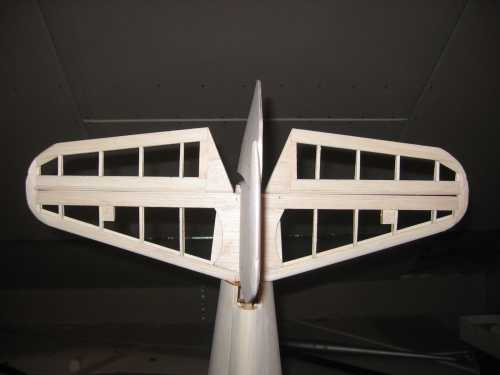

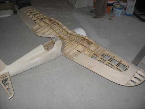

budowa skrzyde³ka dobiega do koñca
rcplock.pl/robloz/P-24/p-11.23.jpg
rcplock.pl/robloz/P-24/p-11.24.jpg
tutaj od do³u
rcplock.pl/robloz/P-24/p-11.25.jpg
Teraz jeszcze muszê zadbaæ aby ³±czenie p³atów by³o jak najmniej widoczne,
odci±æ lotki i oszlifowaæ do oklejania.
Na ten czas to co na fotce wa¿y 1700g.
Dojdzie jeszcze 700g silnika z ³o¿em, wyposa¿enie RC ok 300-400g., malowanie, podwozie
co daje ko³o 3kg. + paliwo.
Oby tylko uda³o mi siê ca³o¶æ wywa¿yæ bez dodatkowego o³owiu to chyba bêdzie dobrze.

Postów: 2028
PIÊKNA maszyna !!!
Jak te p³aty bêdziesz ³±czy³ do kupy ¿eby siê nie rozjecha³y? To bêdzie jako¶ skrêcane, czy masz na to inny patent?
Dodany dnia 27.02.2013 12:21
Postów: 2391
Z po³ówki p³ata bêdzie wystawa³ kawa³ek sklejki i bêdzie on wchodzi³ w gniazdo w drugiej po³ówce (na ¶rubê plastikow± wkrêcan± od do³u).

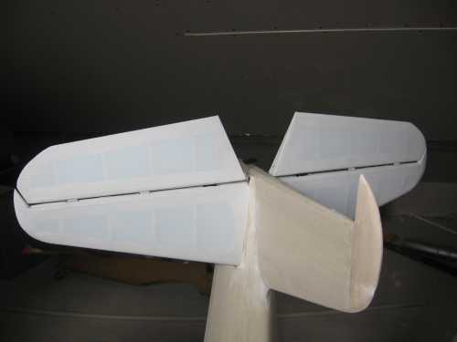

Oklei³em Litespanem statecznik poziomy i wklei³em zawiasy. Nawiasem mówi±c jest dla mnie najgorsza czynno¶æ w czasie budowy modeli, zawsze co¶ mi siê sknoci.

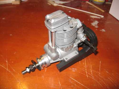

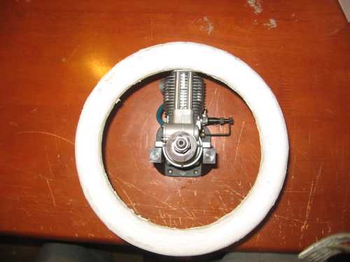

Dzisiaj dojecha³ motorek
rcplock.pl/robloz/P-24/p-11.27.jpg
Okaza³o siê, ¿e w ca³o¶ci zmie¶ci siê pod os³on± z czego jestem bardzo zadowolony. Dokupiæ muszê tylko silikonowe wyprowadzenie spalin poza os³onê.

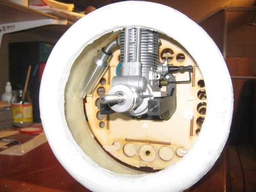

Silnik zamontowany, k±ty ustawione.
Super siê ca³o¶æ zmie¶ci³a pod maskê.
rcplock.pl/robloz/P-24/p-11.29.jpg
Mam tylko ma³y problem.
Chcia³em za³o¿yæ gumowe amortyzatory, ale silnik za du¿o mi "wyjedzie" do przodu. Mo¿na je sobie darowaæ?

Dodany dnia 10.03.2013 13:25
Postów: 2028
Budowa lotniczych makiet RC - Gordon Whitehead
Ja mam Smile Nic podobnego tam nie znalaz³em. W tej publikacji jest napisane (w skrócie), ¿e silnik trzeba przykrêcaæ tak ¿eby go maksymalnie schowaæ i ¿eby mia³ ch³odzenie. Co do amortyzacji silnika te¿ nie ma wskazówek. Kiedy¶ ³o¿a by³y bukowe klejone bezpo¶rednio do ramy modelu i by³o OK, wiêc ta amortyzacja raczej mocno konieczna nie jest.

Jak jest mo¿liwe to bym sobie przej¿a³.
Dodany dnia 10.03.2013 13:49
Postów: 2028
Nie widzê problemu.
