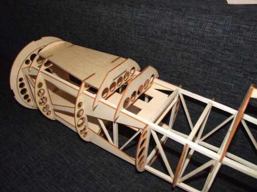

zestaw wycinany laserowo + komplet planów w skali 1:1
rcplock.pl/robloz/P-24/p-24a.jpg
rcplock.pl/robloz/P-24/p-24b.jpg
Model o rozpiêto¶ci 180cm , d³. 125cm.
Przewidziany silnik 6-10cm.

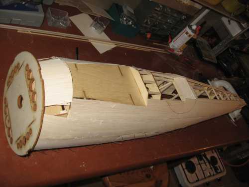

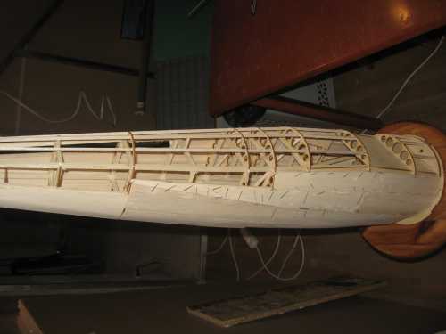

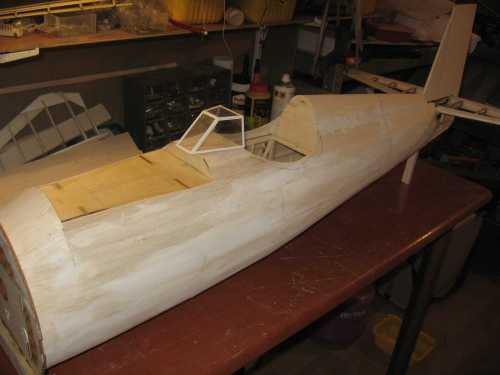

kad³ub oklejony bals± i wstêpnie wyszpachlowany, wraz z kabink±
rcplock.pl/robloz/P-24/p-11.9.jpg
rcplock.pl/robloz/P-24/p-11.6.jpg
to co na fotkach 460g

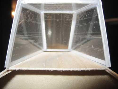

Widok z miejsca pilota ( kabinka oklejona jeszcze ta¶m±)
rcplock.pl/robloz/P-24/p-11.7.jpg
Edytowane przez SlavikS dnia 14.10.2025 14:22

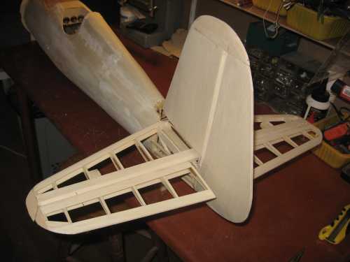

Jedenastka otrzyma³a usterzenie
rcplock.pl/robloz/P-24/p-11.10.jpg

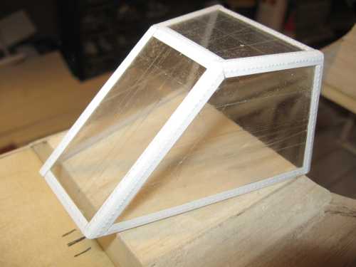

No, nie¼le to wygl±da. £adnie nitowanie kabinki - jak robi³e¶?
Zdecydowa³e¶ ju¿ o napêdzie? Spalina Ci wejdzie pod tê atrapkê?
Dodany dnia 04.02.2013 08:07
Postów: 2416
Na cienkim tworzywie (0.3 mm) co mm. wysiska³em punktakiem do³ki. Po odwróceniu powsta³y nity. Teraz tylko wystarczy³o poci±æ na paski i nakleiæ na sklejon± kabinkê.

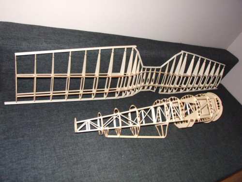

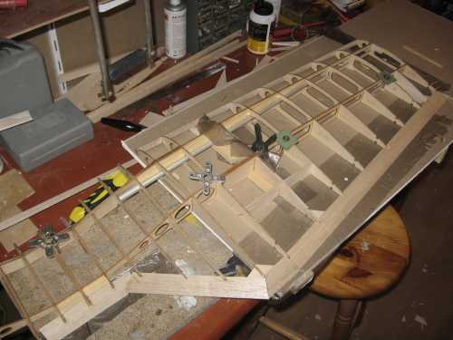

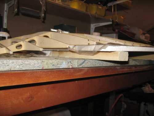

Ruszy³y prace nad skrzyd³ami.
Aby to dobrzezrobiæ i ¿eby nic siê nie pokrzywi³o musia³em skleciæ co¶ w rodzaju sto³u z powierzchniami pod ró¿nymi k±tami
rcplock.pl/robloz/P-24/p-11.12.jpg
rcplock.pl/robloz/P-24/p-11.13.jpg
Czy p³at musi mieæ zwichrzenie, bo na planie nic takiego nie ma?
Dodany dnia 05.02.2013 07:26
Postów: 2044
Sprawdzi³em u siebie stany magazynowe Litespanu - zostan± mi 2 kawa³ki 90x50, wiêc wygl±da, ¿e bêdzie ma³o. A¿ tak du¿o jest otwartej powierzchni do krycia Litespanem?
Co do zwichrzenia to sprawd¼ to koniecznie bo to sprawa cholernie istotna. Niestety ja nie mam pojêcia jak to powinno byæ - mo¿e na PFM warto zapytaæ - tam chyba kto¶ robi³ P-11.
Dodany dnia 05.02.2013 07:57
Postów: 2416
Wezmê jak mo¿na to co masz. Rzeczywi¶cie wolnej przestrzeni jest du¿o mniej. Na p³atach bêdzie gdzie¶ 20/70x4szt. A jak siê dopasuje skosy to wyjdzie jeszcze mniej. Ja te¿ znalaz³em u siebie kawa³ek na jedn± stronê statecznika. To co zostanie do zwrotu, a jak siê bêdzie w sklepie to siê kupi.
Co do zwichrzenia to odpisa³ mi go¶æ z pfmrc, ¿e powinno byæ. Czekam tylko na odpowiedz ile stopni.
Edytowane przez robloz dnia 05.02.2013 08:02

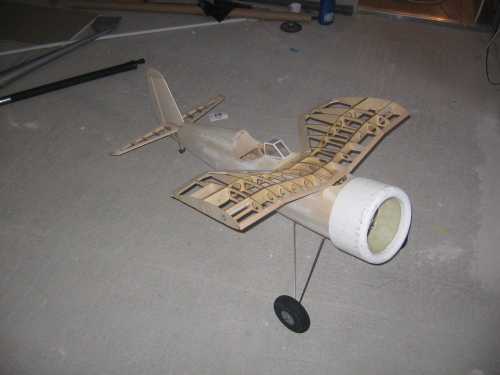

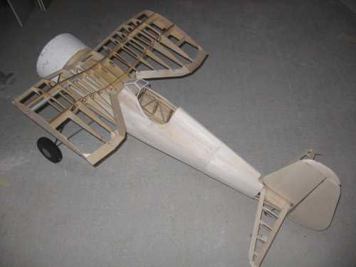

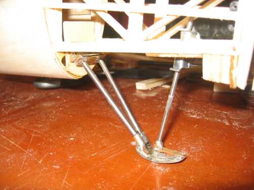

dorobi³em tylne podwozie, brakuje jeszcze sprê¿yny
rcplock.pl/robloz/P-24/p-11.14.JPG
i piewsze przymiarki z ca³ym podwoziem i os³on± silnika (trzeba jeszcze oszlifowaæ)
rcplock.pl/robloz/P-24/p-11.15.JPG
rcplock.pl/robloz/P-24/p-11.16.JPG
rcplock.pl/robloz/P-24/p-11.17.JPG
Edytowane przez SlavikS dnia 14.10.2025 14:23
Dodany dnia 18.02.2013 12:07
Postów: 2044
Elegancko. Bêdzie piêkna maszynka. Skala 1:6 jak sobie przeliczy³em Smile
Dodany dnia 18.02.2013 12:10
Postów: 2416
Mnie te¿ tak wysz³o. Wink
Mam jeszcze ma³y dylemat, a mianowiæie:
podwozie g³ówne jest z prêta 4mm, a to pomocnicze (sko¶ne do ty³u) z 2mm. Nie wiem czy te 2mm nie bêdzie za cienkie?
Do³o¿ê chyba drugi prêt 2mm. Widaæ nie bêdzie, bo podwozie bêdzie oprofilowane cienk± sklejk±.
Edytowane przez robloz dnia 18.02.2013 12:15
Dodany dnia 22.02.2013 08:01
Robertino,
zapodawaj kolejne postêpy - na PFMRC jest wiêcej - i to ju¿ od kiedy Angry
- a na dodatek u nas nie ma takich "czepialskich" - Wink
Edytowane przez Andy dnia 22.02.2013 08:06
Dodany dnia 22.02.2013 08:47
Postów: 2416
Du¿o wiêcej nie ma. Relacje zamieszcam jednocze¶nie. To co jest to w³a¶ciwie przez jednego go¶cia co siê "przyczepi³" do statecznika i musia³em mu wyja¶niæ.
Na razie s³adam skrzyd³a i nie bardzo co jest pokazaæ, ale wklejê parê fotek.
