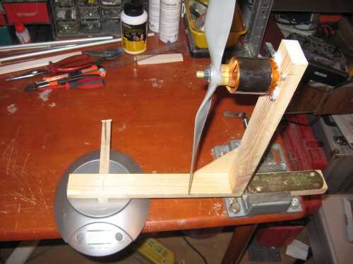

Jak my¶licie ,czy pomiar z takiego urz±dzenia mo¿na braæ pod uwagê?
Nacisk na wagê = ci±gowi silnika?
Odleg³o¶ci miêdzy osi± silnika a miejscem nacisku s± równe.
www.robloz.petronet.pl/ró¿ne/ciag.jpg
Po pomiarach :
2kg - 27A -400W
3kg - 48A- 640W - gaz na 100%
silnik turnigy 4260-500 / ¶mig³o 17x12

My¶lê, ¿e mo¿na. Jakiego¶ wielkiego przek³amania nie powinno byæ. Patenty s± bardzo ró¿ne: http://pfmrc.eu/i...ntry106471
