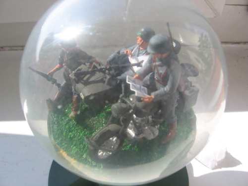

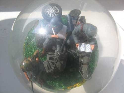

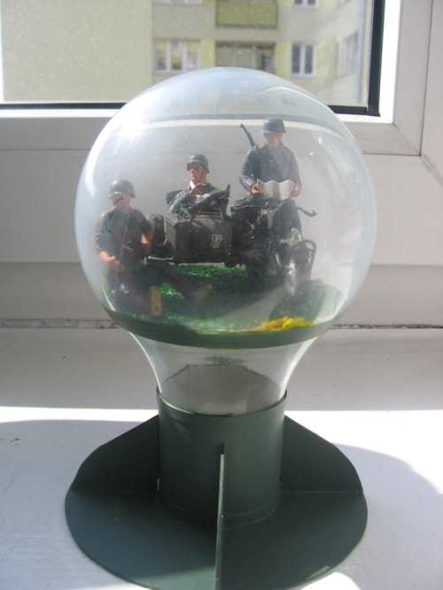

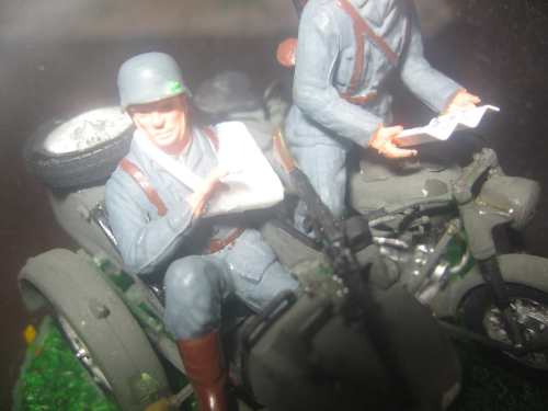

Chcê przedstawiæ dziedzinê modelarstwa ,którego chyba na naszym forum jeszcze nie by³o.
Na pocz±tek parê fotek motocykla BMW R-75 w ¿arówce 300W.
Przepraszam za s³ab± jako¶æ, ale co¶ widaæ.

Dodany dnia 16.04.2012 08:01
Czy ja dobrze kombinujê, ¿e to siê montuje w ¶rodku?Shock
Dodany dnia 16.04.2012 08:05
Postów: 2449
W tym przypadku tak. Model siê rozbiera na czê¶ci i skleja wewn±trz.
Dodany dnia 16.04.2012 08:37
OK Robert nie przestaje mnie zadziwiaæ.
Dodany dnia 16.04.2012 12:48
Ja te¿ zastanawia³em siê - jak ten motorek wjecha³ do wnêtrza tej ¿arówkowej bañki - OK
- no bo ch³opaki (nawet ten z rêk± na temblaku) to mogli siê tam wczo³gaæ, ale motorek? Wink
Jestem pe³en podziwu dla precyzji i szczegó³owo¶ci Robertina.
Edytowane przez Andy dnia 16.04.2012 12:49

Dodany dnia 05.05.2012 23:40
Postów: 2449
Wykonuj±c takie modele s± dwie metody. Albo model siê wykonuje w ca³o¶ci na zewn±trz i wk³ada do ¶rodka jak w przypadku zaglowca lub sk³ada siê w ¶rodku z czê¶ci .
Jako ciekawostkê podam, ¿e ¿o³nierz który siedzi obok na ziemi by³ w postawie stoj±cej, ale nie mie¶ci³ siê w ¿arowce wiêc przerobi³em go na siedz±cego.

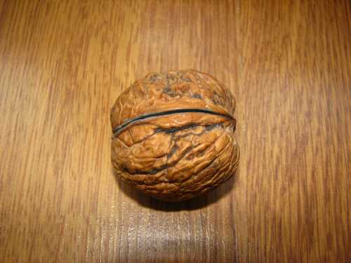

Aby troszkê rozruszaæ forum Wink ma³a zagadka:
Co to jest? (odpowied¿ wkrótce)

Dodany dnia 09.11.2012 08:49
Sugeruj±c siê tytu³em w±tku stwierdzam, ¿e to jest butelkaPfft
Dodany dnia 09.11.2012 12:40
Postów: 2449
Nie chcia³em zaczynaæ nowego w±tku bo "to co¶" ma co¶ wspólnego z t± dziedzin± modelarstwa.
Dodany dnia 09.11.2012 13:35
Noooooo, zapewne w tej ³upinie orzecha w³oskiego wykonana jest piêkna diorama -Smile
Dodany dnia 09.11.2012 18:50
Postów: 2449
Blisko. Mo¿na to nazwaæ dioram±, ale czy piêkna?....
