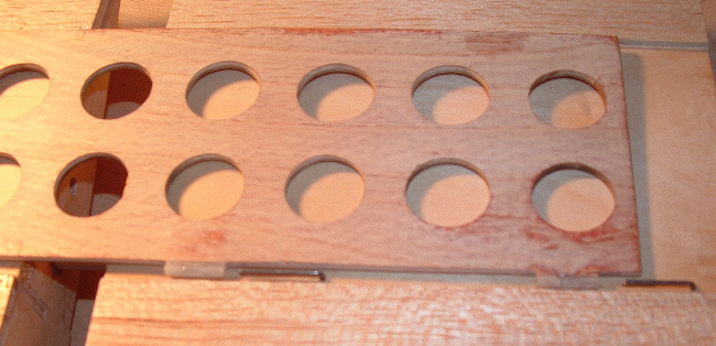

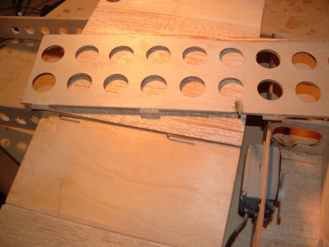

Pomy¶la³em, ¿e mo¿e w modelu równie¿ by siê przyda³ przy podchodzeniu do l±dowania i zacz±³em kombinowaæ jak to zrobiæ. Wykombinowa³em co¶ takiego:

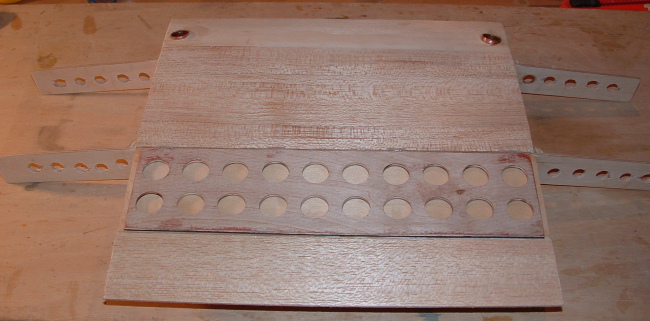

Spód centrop³ata zosta³ pokryty bals± 2 mm, a w miejscu hamulca cieniutk± sklejk±. ¯eby unikn±æ niedok³adno¶ci pokrycia klei³em poszycie na ca³o¶ci centrop³ata, a nastêpnie, po wyschniêciu, rozci±³em. ¦rodkowe ¿ebra zabezpieczy³em przed przypadkowym sklejeniem naklejaj±c na nie ta¶mê pakow±. Hamulec zrobi³em z wcze¶niej przygotowanego kawa³ka sklejki i balsy - sklejka 1 mm/balsa 1 mm/sklejka 0,4 mm.
rcplock.pl/images/_userfiles/9/Moth2/80.jpg

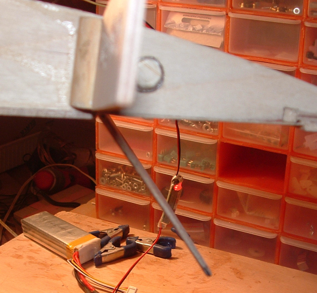

Z jednej strony hamulca wklei³em zawiasy modelarskie (na sztyft 1,5 mm), z drugiej strony krawêd¼ wzmocni³em p³askownikiem wêglowym. W ¶rodkowych ¿ebrach wyci±³em otwór i wpasowa³em serwo podwoziowe Hitec HS75BB. Jako, ¿e centrop³at dzieli siê na dwie czê¶ci, a hamulec musi byæ ca³y Smile to z drutu 1,5 mm zrobi³em sztyfty zawiasów i wklei³em w centrop³at na ¿ywicê w taki sposób ¿eby przy zsuwaniu po³ówek centrop³ata zamknê³y zawiasy hamulca - na fotkach widaæ o co chodzi.
rcplock.pl/images/_userfiles/9/Moth2/81.jpg
rcplock.pl/images/_userfiles/9/Moth2/82.jpg
Po zsuniêciu po³ówek centrop³ata mam ruchomy hamulec Smile

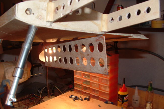

No i oczywi¶cie ¿eby hamulec jako¶ sensownie po³±czyæ z serwem dorobi³em d¼wigniê z laminatu. D¼wignia jest zrobiona na bazie okrêgu i wklejona na ¿ywicê. Sporo siê naprzymierza³em tej d¼wigni bo z ty³u jest rurka bagnetu, która ogranicza ruchy i poniek±d determinuje jej kszta³t i rozmiary.
rcplock.pl/images/_userfiles/9/Moth2/84.jpg
rcplock.pl/images/_userfiles/9/Moth2/85.jpg
Zostaje dorobiæ popychacz i ustaliæ miejsce mocowania popychacza do ramienia serwa ¿eby uzyskaæ po¿±dane wychylenie hamulca. No i tu jest pytanie jakie to wychylenie powinno byæ. Jak patrzê na fotki to wygl±da, ¿e ze 45 stopni i chyba co¶ w tych granicach bêdê siê stara³ ustawiæ.
rcplock.pl/images/_userfiles/9/Moth2/87.jpg

Zapewne sprawdzi³e¶, ale tak na wszelki wypadek powiem, aby wykazaæ swoj± aktywno¶æ w temacie - uwa¿aj na d³ugo¶æ ramienia na hamulcu, aby nie by³o za krótkie. Miejsca na orczyk na serwie jest ma³o (bêdzie pewno do¶æ krótki orczyk), wiêc ramiê na hamulcu musi byæ do¶æ spore. Widzê podszlifowanie w miejscu przebiegu ciêgna, wiêc chyba miara ju¿ by³a Wink
Dodany dnia 21.03.2012 13:58
Postów: 2045
Andy napisa³/a:

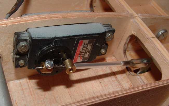

i to nie jedna Wink Ramiê pozwala na wychylenie nawet pod k±tem 90 stopni. Ca³y pic teraz polega na dobraniu pozycji zakotwiczenia ciêgna na orczyku serwa, bo jak wiadomo, serwo podwoziowe ma tylko dwie pozycje wychylenia (podwozie otwarte/zamkniête) i nie mo¿na go podtrymowaæ np. ¿eby domkn±æ hamulec. Mam ju¿ wymy¶lony na to patent, ale o tym w nastêpnym odcinku Wink

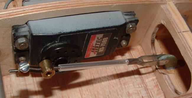

Wpad³em dzi¶ na szybko do warsztatu i wcieli³em plan w ¿ycie Smile
Popychacz w pozycji hamulec wysuniêty:
rcplock.pl/images/_userfiles/9/Moth2/89.jpg
Popychacz w pozycji hamulec wsuniêty (sprê¿ynka doci±ga hamulec do centrop³ata):
rcplock.pl/images/_userfiles/9/Moth2/90.jpg
I z tego uzyska³em taki k±t wychylenia (tak na oko z 50 stopni):
rcplock.pl/images/_userfiles/9/Moth2/88.jpg

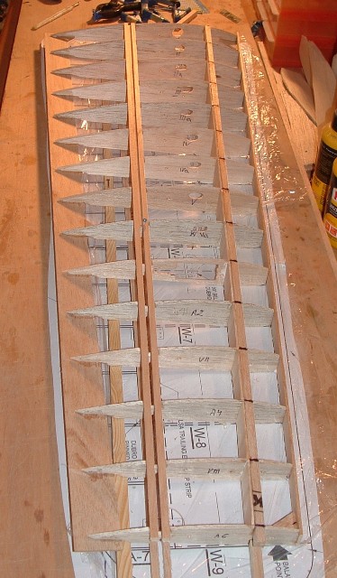

Dodany dnia 30.03.2012 07:33
Postów: 2045
Coby nie by³o, ¿e siê nic nie dzieje Smile
Centrop³at skoñczony wraz z mocowaniem do kad³uba.

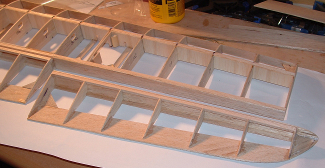

Zacz±³em praw± po³ówkê p³ata. ¯ebra wykonane w bloku. Wczoraj posk³ada³em te puzle w ca³o¶æ. Efekt na fotce.
rcplock.pl/images/_userfiles/9/Moth2/91.jpg
Edytowane przez SlavikS dnia 18.09.2025 22:26

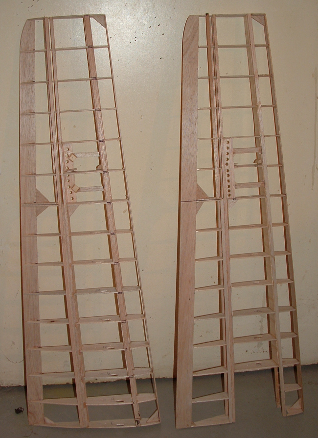

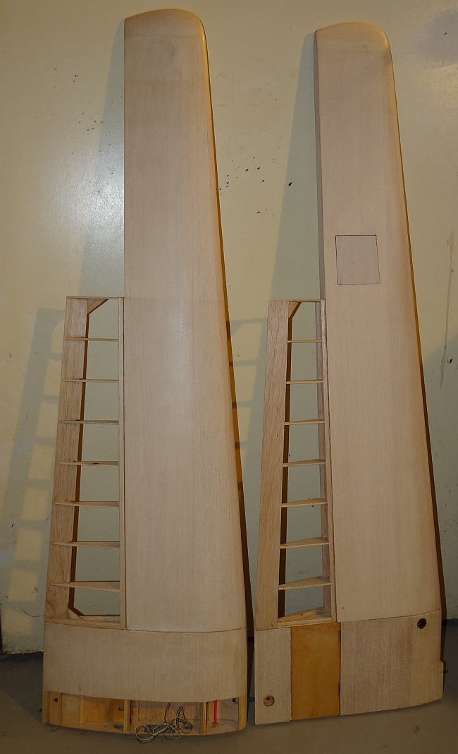

Obie po³ówki p³ata praktycznie gotowe do sklejenia z centrop³atem. Na fotce poni¿ej jeszcze z nie odciêtymi lotkami. Prawy p³at ma tymczasowo usuniête czê¶ci 2 skrajnych ¿eber. Zostan± uzupe³nione po sklejeniu p³ata ze sklejkowym d¼wigarem centrop³ata. Oczywi¶cie z lewym zrobiê to samo Smile Przy klejeniu p³atów skrupulatnie pilnowa³em zwichrzenia zgodnie z planem - przy zwê¿aj±cych siê p³atach jest to bardzo istotne i warto na to zwracaæ szczególn± uwagê.
rcplock.pl/images/_userfiles/9/Moth2/93.jpg

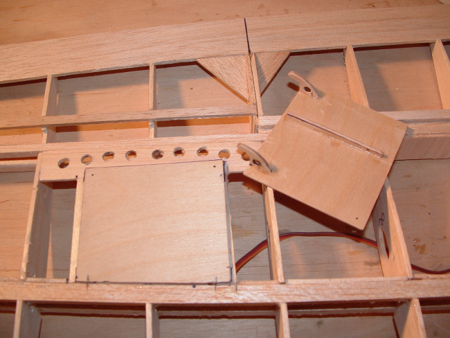

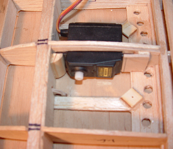

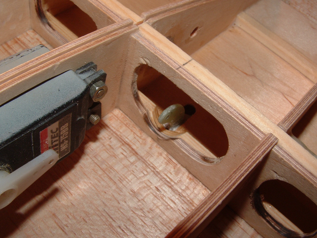

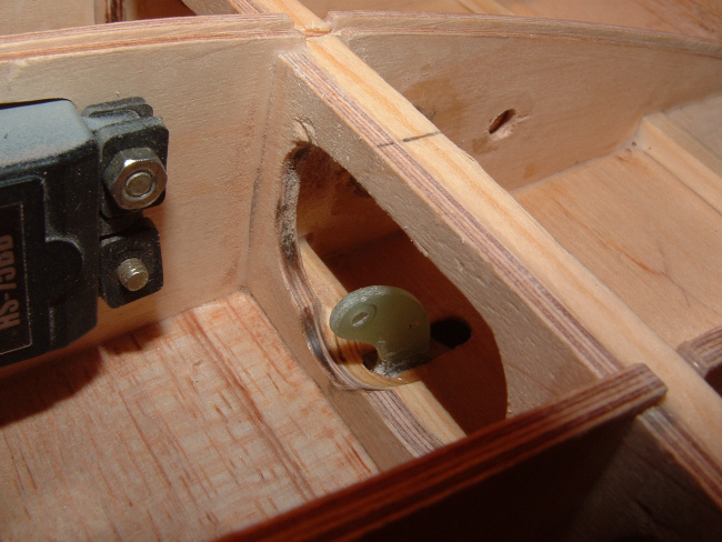

A tak rozwi±za³em mocowanie serw:
rcplock.pl/images/_userfiles/9/Moth2/95.jpg
rcplock.pl/images/_userfiles/9/Moth2/92.jpg
Serwo bêdzie wsuniête na zasadzie szuflady i zamkniête klapk± ze sklejki. Na sklejkê jeszcze naklejê cienk± balsê ¿eby finalnie doszlifowaæ do kszta³tu poszycia.

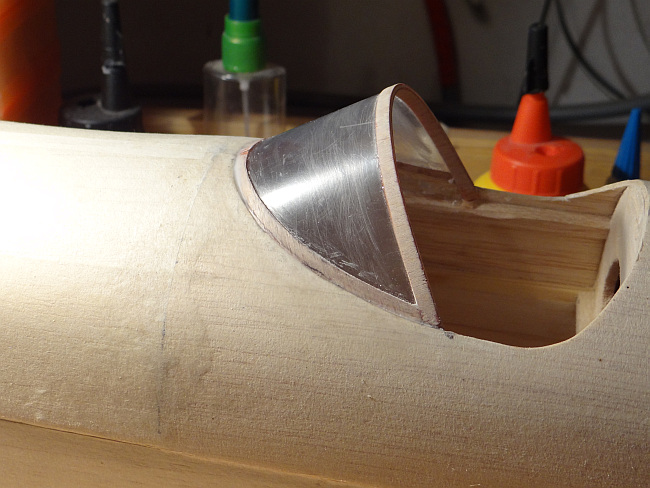

Dzi¶, w ramach odskoczni od skrzyd³a, wzi±³em siê za dorobienie owiewek kabin pilotów. Zrobi³em szablonik, po czym wyci±³em owiewki z pleksi i wpasowa³em do kabiny. Pleksi jest zabezpieczona z obu stron fabrycznie foli± przed porysowaniem - zdejmê j± dopiero po malowaniu. Na obwodzie pleksi nawierci³em otworki ¿eby klej chwyci³ i wklei³em owiewkê na ¶redni cyjanoakryl. Podobnie wykona³em ramê owiewki - sklejka 0,4 mm.
Tak to na tê chwilê wygl±da:
rcplock.pl/images/_userfiles/9/Moth2/97.jpg
