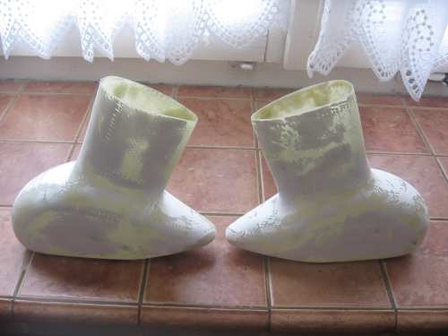

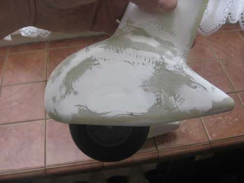

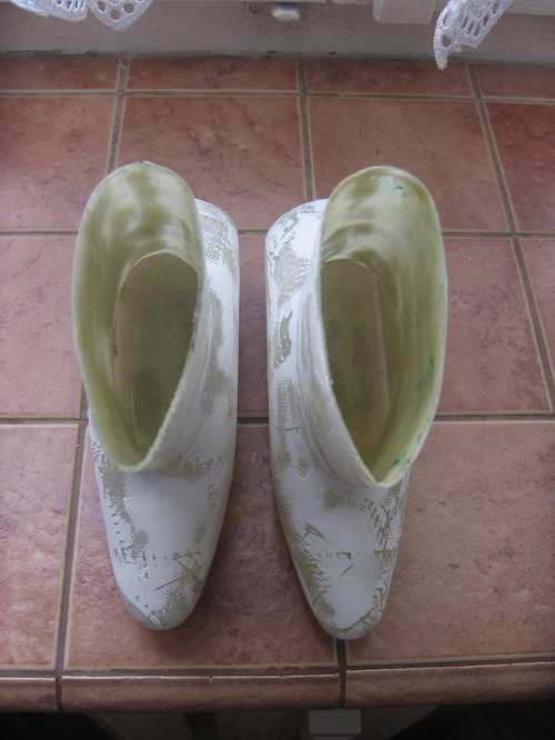

Prace poma³u dobiegaj± koñca. Model aktualnie w malowaniu i przyby³o trochê elementów:
os³ony podwozia wykonane z laminatu metod± "traconego styroduru":
rcplock.pl/robloz/ju-87/19.jpg

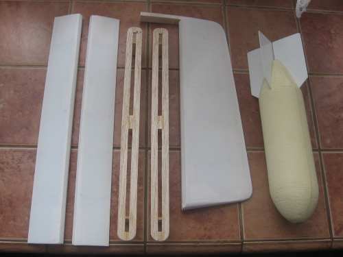

oraz:usterzenie pokryte litespanem, bombka i hamulce
rcplock.pl/robloz/ju-87/22.jpg

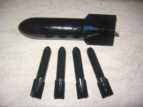

No mo¿e nie tak zupe³nie. Dosz³y bombki:
rcplock.pl/robloz/ju-87/j4.jpg

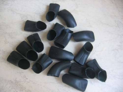

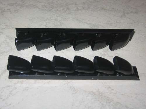

i rury wydechowe.

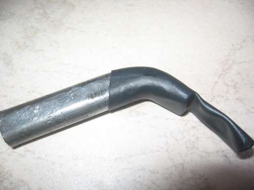

Z nimi by³o sporo problemów bo nie mia³em pomys³u jak je wykonaæ. W koñcu wykona³em je nastêpuj±co:
na metalowy wzornik na³o¿y³em rurkê termokurczliw±
rcplock.pl/robloz/ju-87/j1.jpg
po zdjêciu powsta³y takie elementy
rcplock.pl/robloz/ju-87/j2.jpg
i koñcowy efekt
rcplock.pl/robloz/ju-87/j3.jpg

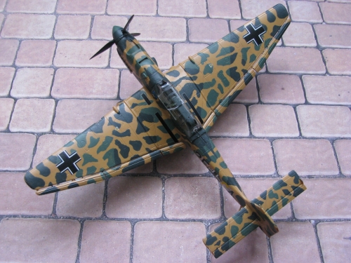

Ju-87 pomalowany Wink
rcplock.pl/robloz/ju-87/ju2a.jpg

Koledzy, muszê siê przyznaæ do ma³ego oszustwa.
Jest to fotka Ju-87 w skali 1:72 postawiona na wydrukowanym zdjêciu kawa³ka chodnika.
Mam nadziejê, ¿e nie macie mi za z³e ,za ten dowcip. Wink
Model kupi³em i sklei³em z dwóch powodów:
- aby mieæ oryginalne barwy i oznaczenia, bo tak bêdzie pomalowana pó³makieta
- s± na niej pokazane wszelkie klapki, ³±czenia blach itp.
Edytowane przez robloz dnia 21.01.2012 11:19

ja siê da³em nabraæ Smile Skora chcesz nawet sprawdzaæ po³o¿enie nitów to wierze ¿e orygina³ bêdzie tak samo piêkny.
